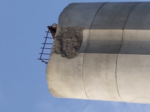

А что это за срезанный бетон вверху опоры?

Це новозбудовані опори вже руйнуються.

действительно, что-то непонятное с опорой происходит

Скол при снятие опалубки, скорее всего не удачно обработали разделяющем составом, бывает. Главное заделать до того как арматура начнёт ржаветь. Иначе придётся сбивать оголовок и заливать наново.

нехилый такой скол. что-то мне подсказывает, что опалубку сняли слишком рано, не дожидаясь, пока бетон схватится как следует

Там есть такая особенность у опалубки, немного неудачно сделана форма. Не надо всё списывать сразу на вредительство :)
Ясно, спасибо за ответ.
