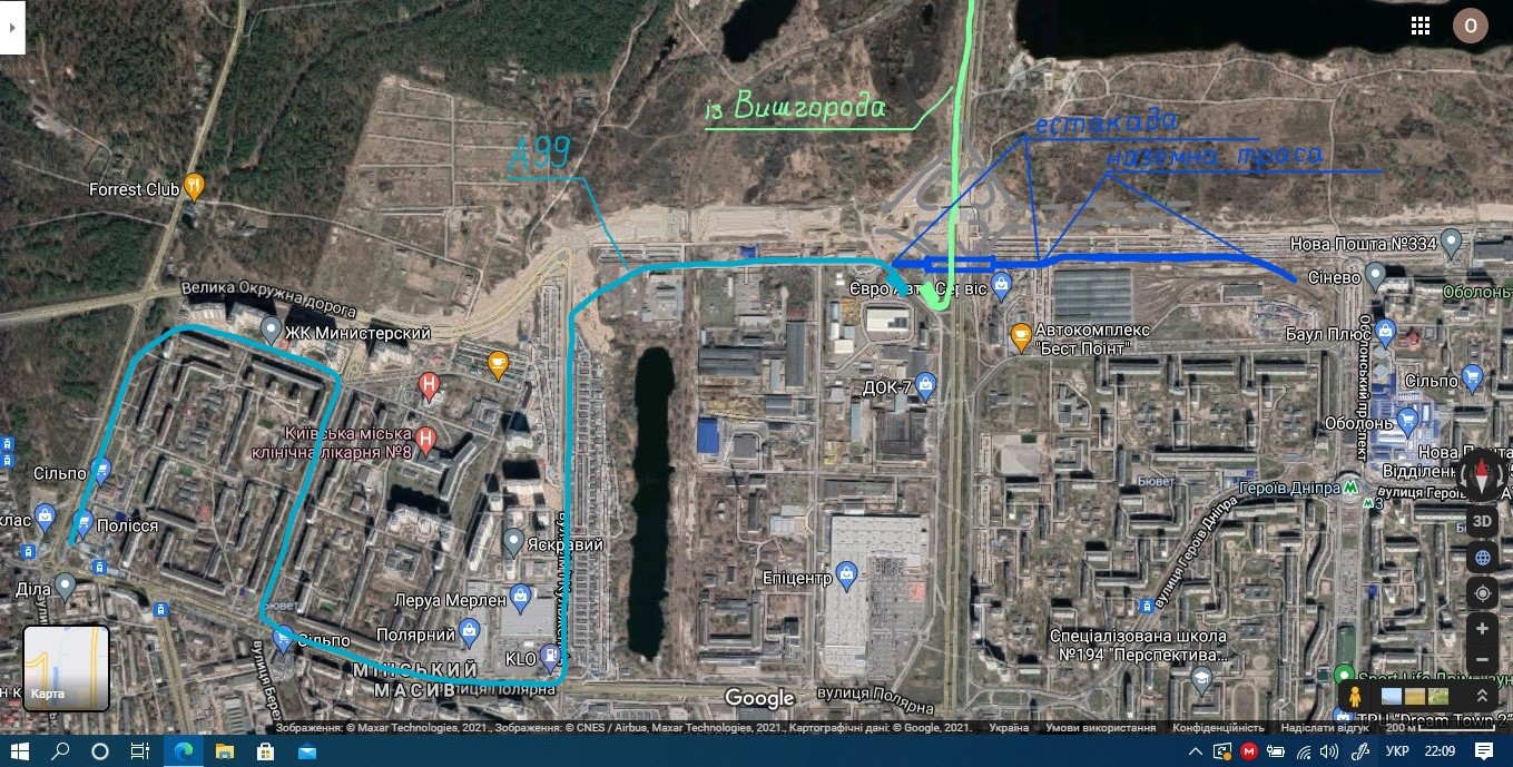

Думаю, в якості розминки і, взагалі, чому би й ні)
1. Теоретично можна продовжити лінію метро до розв'язки вул. Богатирської і ВКД, загалом близько 1070 м загальною довжиною, з яких 370 м - естакада, решта в наземному варіанті. Правда, доведеться пожертвувати частиною гаражного кооперативу, заправкою і Докер Пабом)
2. Змінити маршрут автобусу №99 - в районі Леруа повернути його на вул. Сім'ї Кульженків, далі через приєднання вул. Сім'ї Шовкоплясів (добудувати 270 м) довести його до зупинки біля майбутньої станції.
3. Організувати автобусні підвезення від Вишгорода (хай навіть із залученням комерційних перевізників) до станції для забезпечення пасажиропотоку.
Можна прикинути вартість даного "банкету" (по максимальних розцінках за даними посту sashman`a від 8.09.2013 viewtopic.php?t=1091). Правда, ціни 2011 переведемо у ціни 2021 з урах. курсу долара.
Естакада: 0,370 км * $75 млн/км = 0,370 км * 2,064 млрд грн/км = 763,4 млн грн;
Наземна траса: 0,700 км * $61 млн/км = 0,700 км * 1,678 млрд грн/км = 1,175 млрд грн;
Добудова дороги (за даними https://hmarochos.kiev.ua/2020/10/03/sk ... -ukrayini/
, беремо як для третьої категорії, 69,6 млн грн/км): 0,270 км * 69,6 млн грн/км = 18,9 млн грн;
Закупка нового РС для підвезення пасажирів з Вишгорода: візьмемо 160 млн грн.
Візьмемо ще відсотків 5 на всілякі там перетягування ПЛ для забезпечення габариту, встановлення знаків, влаштування зупинок тощо, і виходить, що вартість заходів, запропонованих мною, складає:
0,7634 + 1,175 + 0,0189 + 0,160 + 0,105 = 2,223 млрд грн.
