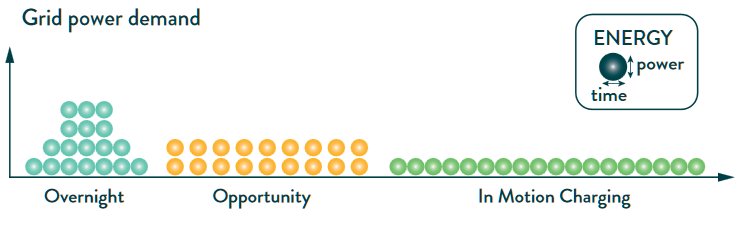

Энергоснабжение для электробусов Opportunity Charging.
Когда электробус заряжаются станциями по маршруту, зарядка должна быть завершена как можно быстрее, за несколько минут. Потому ток зарядки с быстрыми зарядными устройствами высок и пиковая нагрузка для электрической сети составляет несколько сотен киловатт. Мощность подводящей сети необходимо рассчитывать в соответствии с этими пиками, чтобы система энергоснабжения "не загнулась". Дальнейшее увеличение количества электробусов и быстрых зарядных станций приведёт к серьезным проблемам для распределения электроэнергии, особенно когда маршруты электробусов распространятся на районы, которые не рассчитаны на такие высокие электронагрузки.
Для примера - график за 1 час одной из двух зарядных станций на маршруте с 6 электробусами Opportunity Charging.
Наиболее выгрышны при развитии сети таких электробусов города, где присутствует промышленные районы, к которым всегда подводятся мощные электросети. Также города, в которых присутствует трамвай, могут легче модернизировать подстанции для питания зарядных станций, чем города, в которых обслуживание происходит только дизельными автобусами.
