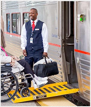

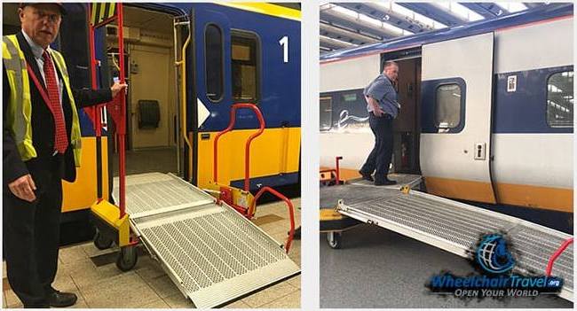

Рампи (пересувні) для інклюзивності для низьких платформ приклади (швидкознайдені).
Данія, Амстердам (звичайний електропотяг), Велика Британія, Лондон (швидкісний потяг):

Конкретно с Европой пример с высокой(стандартизированной, условно говоря) платформой вообще не валиден, потому что там зоопарк ПС. У одноэтажного TGV зона высадки/посадки(как и самих дверей) будет одной, у двухэтажного TGV другая, у двухэтажного региональника Бомбардье - третяя, у ICE - четвертая, у нового Stadler Giruno - вообще в уровень с платформой и т.д. Так что трапы это нормальная практика, не вижу тут никаких проблем. Более того в нормальных современных ПС эти трапы уже давно автоматизированы и интегрированы в сам ПС.

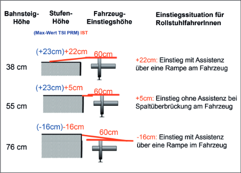

Україні все одно краще притримуватись норм висоти серії 380, 550, 760, 960 мм.
Європейський стандарт TSI PRM дозволяє висоту платформи 550 та 760 мм. У особливих випадках дозволені висоти 380 та 960 мм. Для нових транспортних засобів максимальна висота сходинки під час посадки на платформи, що відповідають TSI PRM, становить +230 та -160 мм. (Це тільки для нового, тим часом залишаються в країнах платформи із "національними" висотами.)
І тоді виникає реальність, коли нові поїзди будують з рівнем підлоги, який ніяк не співпадає з платформою. :?
Приклад: різниця висоти входу міського та регіонального транспортного засобу (60 мм) на різних висотах стандартних платформ, яка дозволяє використовувати прості пандуси.
