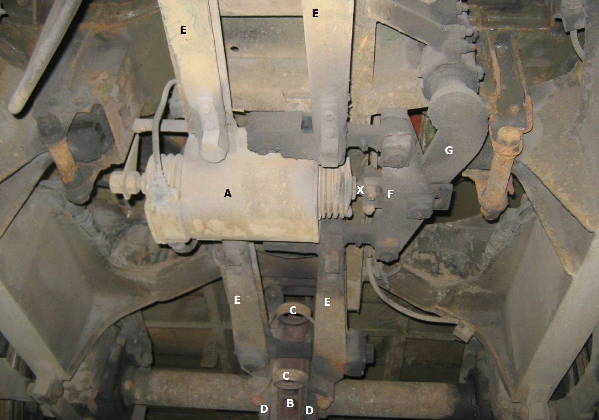

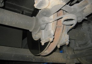

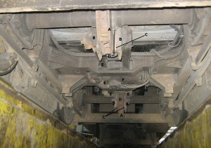

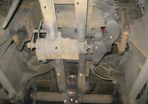

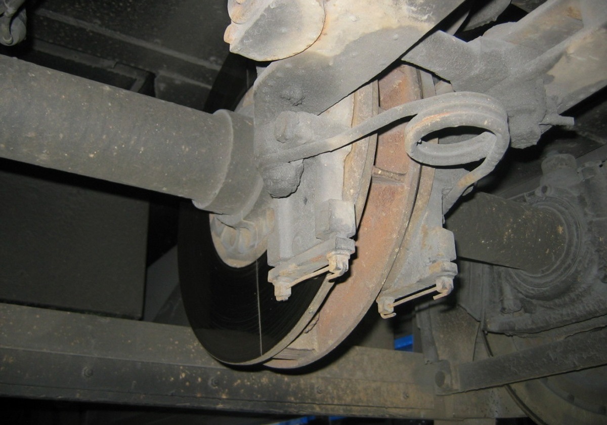

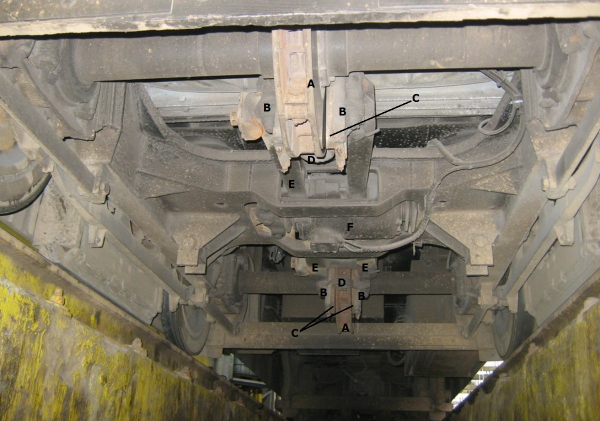

Кріплення затискних механізмів (супортів).
На фотографіях повідомлення вище показано системи, в яких супорт кріпиться за допомогою поперечних напрямних, що містять лінійні підшипники. Така конструкція дозволяє супорту змінювати своє положення у поперечній осі відносно гальмівного диска, який рухається разом з колісною парою, відповідно до гнучкості системи направляючих гальмівного диска (так зване гойдання гальмівного диска). Залежно від способу встановлення, ці супорти можуть бути встановлені за допомогою двох (верхньої та нижньої) або однієї поперечної напрямної та тяги (стрижня), який передає сили, що виникають внаслідок крутного моменту на напрямному валу, що виникає під час гальмування.
Поперечна напрямна, поперечний переріз: A - напрямний штифт, B - опори рами візка, C - сильфон кришки підшипника, D - корпус супорта, E - втулка ковзання лінійного підшипника, F - метало-гумова втулка лінійного підшипника, G - ковпачок мастильного ніпеля підшипника, H - кришка.
Інший метод кріплення супорта дискового гальма - болтами до тягового двигуна, на вал якого передається гальмівний момент. Ця система була впроваджена з груповим приводом для безвісних колісних пар, використання гнучких зчеплень та відмова від традиційних осей призвели до нестачі місця для встановлення традиційних супортів та гальмівних дисків.
Позначення: біла рамка - гальмівний механізм, A - тяговий двигун, B - приводні шестерні.
Типова система супортів має дві щелепи, рухому та нерухому, які встановлені на напрямних штифтах. Вони, разом з лінійними підшипниками, які дозволяють здійснювати бічний рух механізму супорта відносно диска, забезпечують взаємне доповнення кінематики лінійного підшипника та рухомої щелепи відносно нерухомої, що забезпечує оптимальну взаємодію між фрикційними накладками та дисками. Супорти також оснащені автоматичними регуляторами зазору для компенсації зносу гальмівного диска та фрикційних накладок, які гарантують, що при відпусканні гальм завжди підтримується однаковий правильний зазор.
