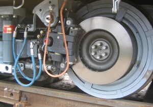

Дискові гальма з електрогідравлічним керуванням.
Основними компонентами електрогідравлічних дискових гальм є гальмівні диски, затискні механізми, гідравлічні агрегати, гідравлічні системи та засоби керування. Електрогідравлічні дискові гальма поділяються на пасивні та активні.
1) Пасивні (пружинні) гальма використовуються на ведучих та причіпних візках для робочого гальмування і, залежно від конфігурації, активуються під час екстреного або аварійного гальмування. Їхня основна роль полягає в зупинці та позиціонуванні для паркування (механічне стоянкове гальмо). Під час робочого гальмування ці гальма застосовуються на завершальній фазі електродинамічного гальмування, коли швидкість досягає приблизно 5-7 км/год.
Працюють у безтисковому режимі, коли в гідравлічній системі гальм немає тиску масла, фрикційні накладки притискаються до дисків дією відповідно сильного пружинного механізму, розташованого в супорті.
Отримавши сигнал запуску, мікропроцесорний контролер активує насоси в гідравлічних блоках. Це призводить до збільшення тиску гідравлічної оливи в системі, який тисне на поршень у супорті, долаючи силу пружини та відтягуючи колодки з фрикційними накладками від дисків. Повне розблокування гальм досягається при досягненні тиску ~150 бар, що створюється насосом приблизно за 2 секунди при кожному розблокуванні. Під час руху та руху накатом зворотні клапани в агрегатах підтримують постійний тиск у гідравлічному контурі, відпускаючи гальмівні супорти.
Під час гальмування керуюче обладнання відповідно відкриває регулювальні клапани. Тиск точно зменшується пропорційно встановленому уповільненню гальмування, гідравлічна олива повертається в резервуар у блоці, а пружина в супорті затискає фрикційні накладки на дисках.
У пасивних гальмах відсутність тиску в гідравлічній системі, спричинена будь-якою несправністю (витік оливи, відключення живлення агрегату), призводить до автоматичного гальмування трамвая через втрату тиску в системі. Це рішення позитивно впливає на безпеку експлуатації трамвая, оскільки несправна система запобігає відпусканню гальм транспортним засобом та продовженню руху.
2) Активні гальма використовуються на причепних візках (не обладнаних приводом) для екстреного гальмування, аварійного гальмування та, головним чином, як резервні для робочого гальма. Трамвай не потребує активних гальм, їх використання залежить від ваги, кількості осей та аспектів утримання загальмованого трамвая на ухилі. Встановлення активних гальм може бути неможливим через необхідність використання пасивних гальм на всіх осях.
Принцип роботи активних гальм протилежний пасивним, вони працюють у режимі тиску, тобто гальмування відбувається, коли в гідравлічній системі є тиск, і відпускаються, коли його немає. В активних гальмах замість пружинного механізму використовується інша пружина, яка відтягує фрикційні накладки від дисків, одночасно зменшуючи тиск гідравлічної оливи в контурі. Рух гальмівних колодок досягається дією гідравлічних приводів (поршнів).

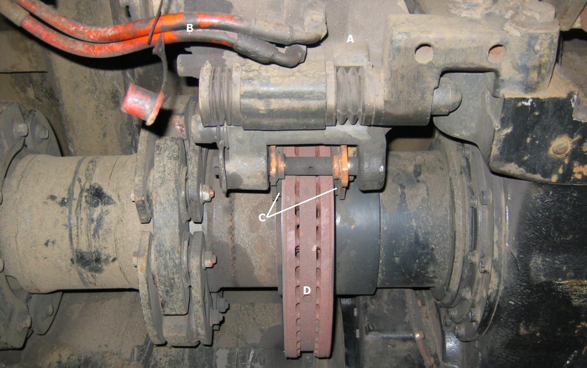

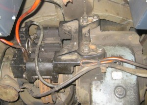

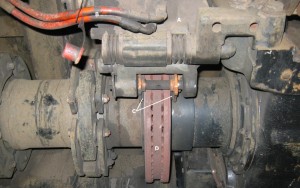

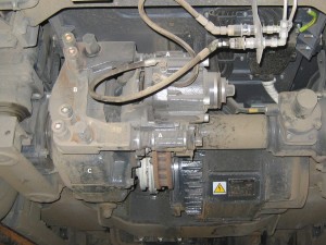

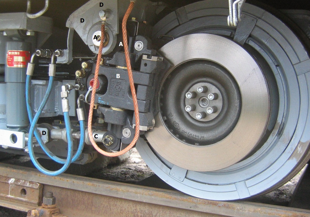

1) Приклад пасивного гальмівного супорта.
Позначення: A - поперечна напрямна (кріплення до рами візка), A1 - опори рами візка, B - щелепа нерухома, C - щелепа рухома, D - фрикційна накладка, E - пружинний затискний механізм, F - гвинт для ручного аварійного відпускання гальма, G - стрижень реакційний, H - важіль тиску (передає зусилля з затискного механізму до щелепи).
Позначення: A - система поперечної напрямної, A1 - опори рами візка, B - щелепа нерухома, C - щелепа рухома, D - фрикційна накладка, E - напрямна щелепи, F - пружинний затискний механізм, G - гвинт для ручного аварійного відпускання гальма.

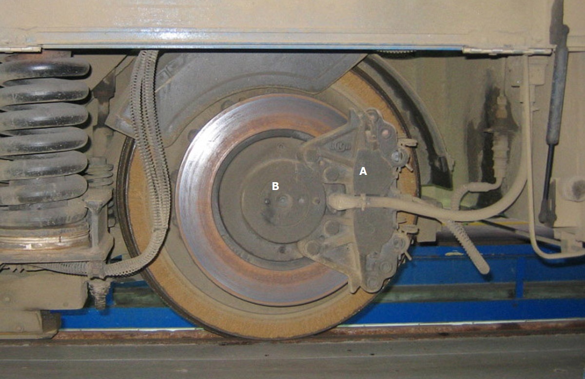

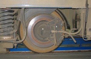

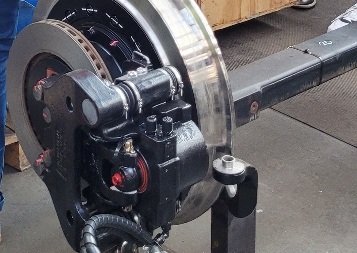

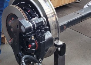

2) Приклад активного гальмівного супорта. Позначення: A - система поперечної напрямної, A1 - опори рами візка, B - щелепа нерухома, C - щелепа рухома, D - фрикційна накладка, E - гідравлічний виконавчий механізм, F - стрижень реакційний, G - напрямна щелепи, H - шланг гідравлічного контуру. Гідравлічні поршні приводів у супорті без колодки з фрикційною накладкою.

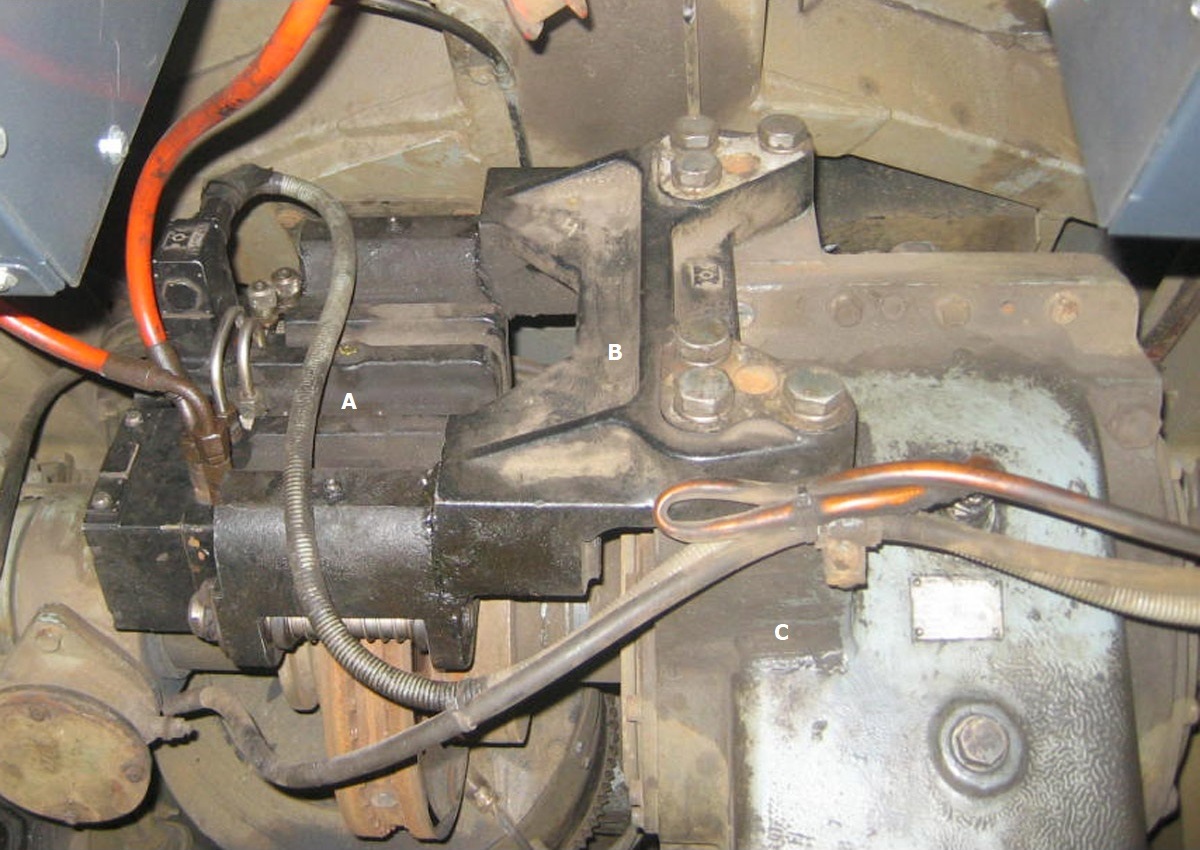

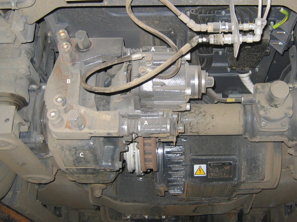

Кріплення затискних механізмів (супортів).
На фотографіях повідомлення вище показано системи, в яких супорт кріпиться за допомогою поперечних напрямних, що містять лінійні підшипники. Така конструкція дозволяє супорту змінювати своє положення у поперечній осі відносно гальмівного диска, який рухається разом з колісною парою, відповідно до гнучкості системи направляючих гальмівного диска (так зване гойдання гальмівного диска). Залежно від способу встановлення, ці супорти можуть бути встановлені за допомогою двох (верхньої та нижньої) або однієї поперечної напрямної та тяги (стрижня), який передає сили, що виникають внаслідок крутного моменту на напрямному валу, що виникає під час гальмування. Поперечна напрямна, поперечний переріз: A - напрямний штифт, B - опори рами візка, C - сильфон кришки підшипника, D - корпус супорта, E - втулка ковзання лінійного підшипника, F - метало-гумова втулка лінійного підшипника, G - ковпачок мастильного ніпеля підшипника, H - кришка.
Інший метод кріплення супорта дискового гальма - болтами до тягового двигуна, на вал якого передається гальмівний момент. Ця система була впроваджена з груповим приводом для безвісних колісних пар, використання гнучких зчеплень та відмова від традиційних осей призвели до нестачі місця для встановлення традиційних супортів та гальмівних дисків. Позначення: біла рамка - гальмівний механізм, A - тяговий двигун, B - приводні шестерні.
Типова система супортів має дві щелепи, рухому та нерухому, які встановлені на напрямних штифтах. Вони, разом з лінійними підшипниками, які дозволяють здійснювати бічний рух механізму супорта відносно диска, забезпечують взаємне доповнення кінематики лінійного підшипника та рухомої щелепи відносно нерухомої, що забезпечує оптимальну взаємодію між фрикційними накладками та дисками. Супорти також оснащені автоматичними регуляторами зазору для компенсації зносу гальмівного диска та фрикційних накладок, які гарантують, що при відпусканні гальм завжди підтримується однаковий правильний зазор.

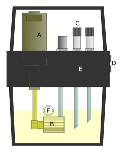

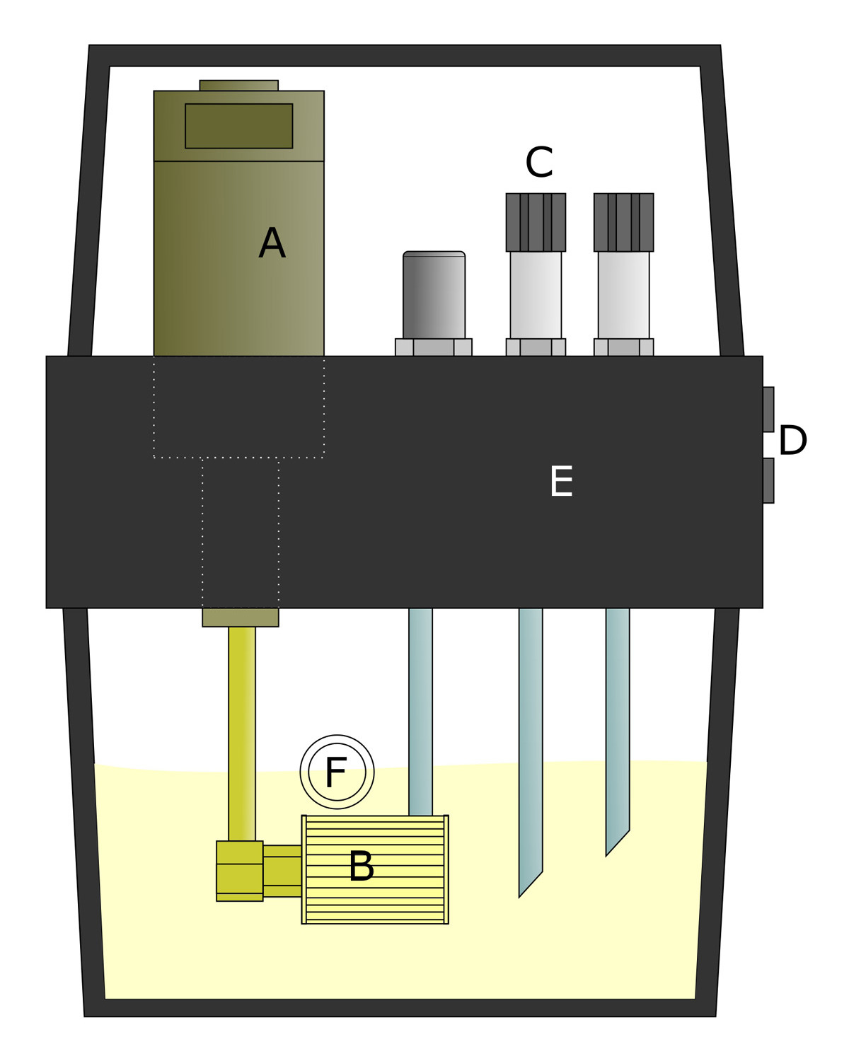

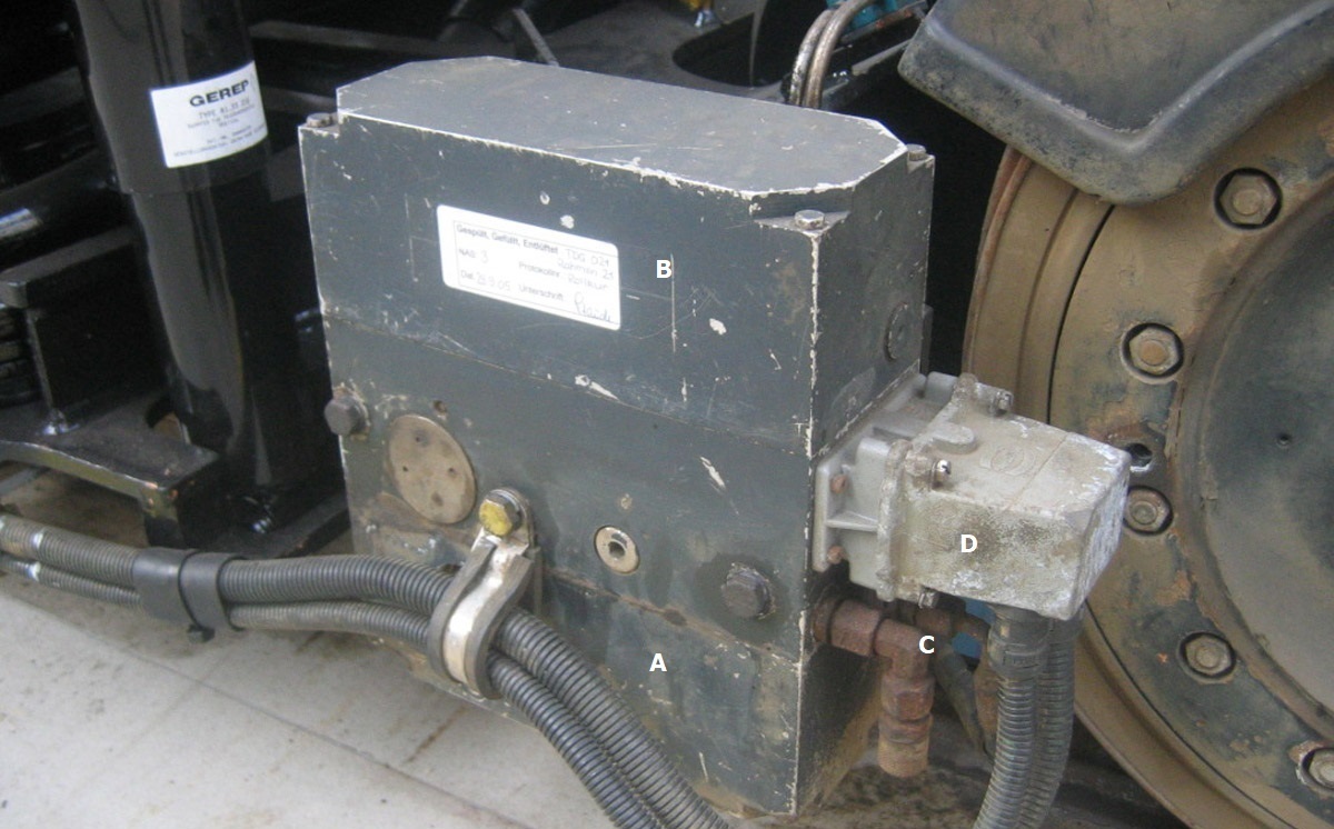

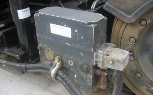

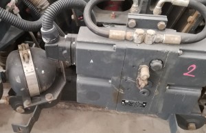

Гідравлічні силові агрегати (гідроагрегати).
Пристрої, що використовуються для створення та регулювання тиску в гідравлічній гальмівній системі. Позначення: A - двигун шестеренного насоса, B - всмоктувальний патрубок насоса з фільтром, C - керуючі клапани, датчики, вентиляція тощо, D - гідравлічні з'єднання з системою, E - блок з гідравлічними лініями, F - оглядове скло рівня рідини.
Кожен силовий агрегат включає шестерний насос, двигун постійного струму, гідравлічний блок, резервуар, що містить оливу гідравлічну (гальмівну рідину), та відповідні регулювальні клапани, фільтри, запобіжні клапани, датчики тиску. Залежно від конструкції, гідроагрегати встановлюються на візках (частіше) або в кузовах.
Робота силових агрегатів, включаючи насос і клапани, контролюється окремими мікропроцесорними контролерами гальмівної системи на основі загальних даних, отриманих від головного контролера трамвая.
Шестеренний насос, що приводиться в дію двигуном постійного струму, використовується для створення тиску оливи та передачі її до гідравлічних ліній (гідравлічні з'єднання, що містяться в гідравлічному блоці силового агрегату). Правильна робота регулювальних клапанів призводить до потоку оливи через відповідні живильні лінії.
Гідравлічна олива з насоса проходить через зворотний клапан, щоб запобігти втраті тиску після вимкнення насоса. Датчик тиску, що використовується в системі агрегату, контролює поточне значення тиску та відповідним чином керує роботою насоса відповідно до вимог, заданих мікропроцесорним контролером гальм.
Запобіжний клапан призначений для захисту гідравлічної системи від надмірного тиску. Коли тиск досягає рівня, занадто високого відносно граничного, він відкривається та зливає оливу в резервуар. Масляний бак агрегату оснащений вентиляційним клапаном для забезпечення належного потоку гідравлічної оливи. Позначення: A - масляний бак з всмоктувальним патрубком насоса, B - двигун насоса та регулювальні клапани, C - з'єднання гідравлічні, D - з'єднання дротів керування.

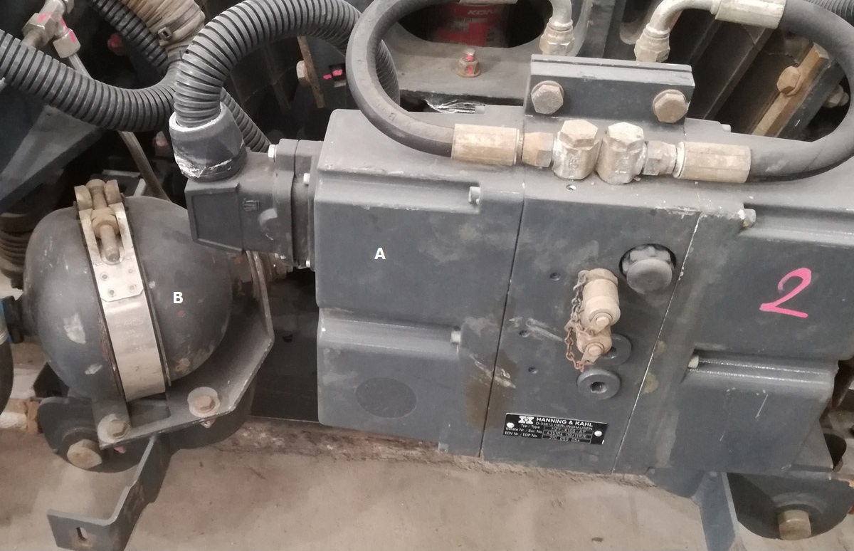

Гідравлічний акумулятор електрогідравлічної гальмівної системи.
Резервуар тиску, який зберігає робочий тиск гідравлічної оливи. Розташовується на візку поруч з гідроагрегатом. Позначення: A - гідравлічний силовий агрегат, B - гідроакумулятор.
Часто використовуються в активних гальмівних контурах. Гідроагрегат створює тиск в акумуляторі, звідки він пропорційно передається до супортів через відповідне перемикання клапанів у гідравлічному блоці. Коли тиск у гідроакумуляторі падає нижче певного значення, насос активується, і тиск підвищується до номінального значення. Нижчий тиск використовується для робочого гальмування, що відповідає необхідній інтенсивності гальмування. Вищій тиск використовується для швидкості гальмування в режимах екстреного або аварійного гальмування.
Ініціювання гальмування призводить до подачі гідравлічної оливи, що зберігається в акумуляторі, до гальмівних супортів, що дозволяє негайно застосувати гальмування, без затримки, необхідної насосу для створення тиску в гідравлічному блоці. У разі пробуксовки колеса система керування точно регулює тиск у супортах, зменшуючи або збільшуючи його залежно від виміряної швидкості колеса. Це означає, що після зниження тиску, що призводить до повторного котіння коліс, акумулятор тиску негайно забезпечує тиск для продовження гальмування.
Іноді гідроакумулятори також можуть бути знайдені в пасивних гальмівних контурах, де використовуються для швидкого відпускання гальм без затримки, необхідної для створення тиску в гідравлічному блоці. Однак використання гідроакумулятора в пасивних гальмах не дуже потрібне. Базова робота системи та час для створення відповідного тиску (для відпускання гальм) достатні для забезпечення правильних параметрів запуску.
Відпускання пасивного гальма відбувається пропорційно задіяному пусковому моменту. Це запобігає відкочуванню транспортного засобу назад до того, як тягові двигуни генерують відповідний пусковий момент (тягову силу). Тому датчики швидкості відіграють вирішальну роль. Вони передають дані про поточну швидкість колеса до системи керування, яка потім вибирає правильні робочі параметри для гальмівної та приводної систем.
