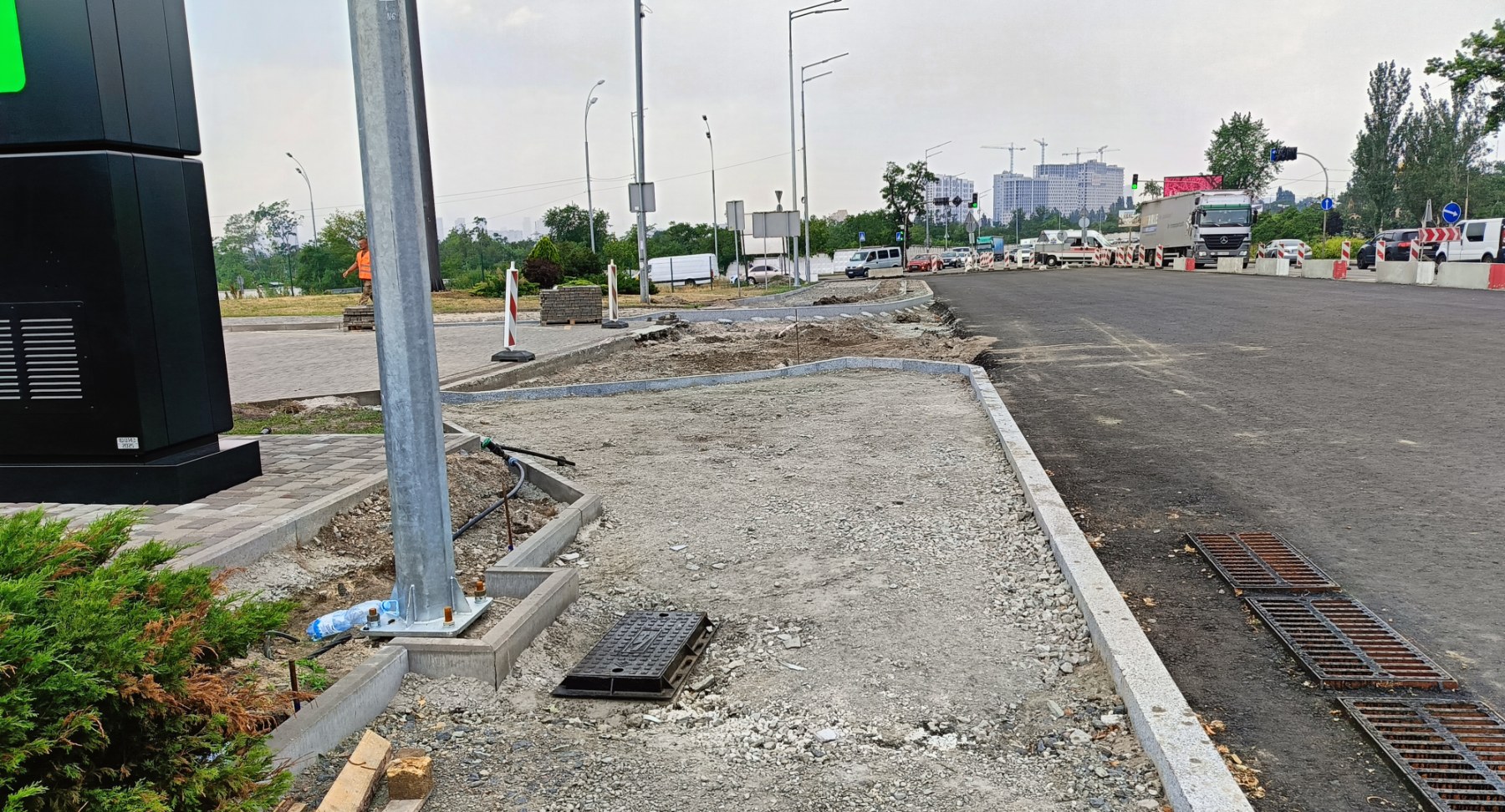

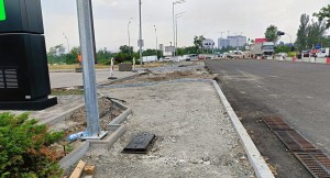

А могут ли люки находиться на велодорожках? И такого много.
Сообщения: 11470
Re: Харьковское шоссе
почему нет?

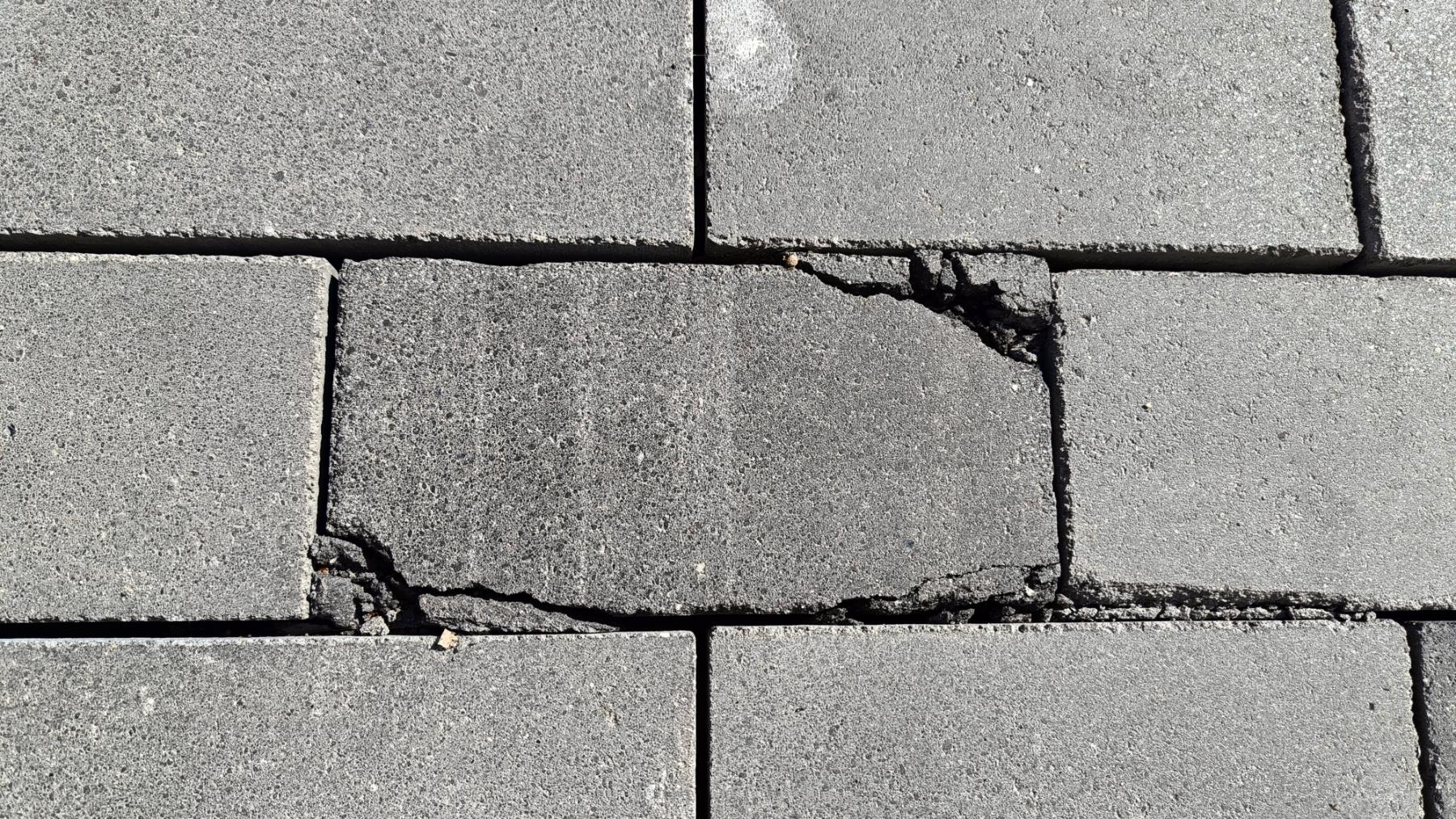

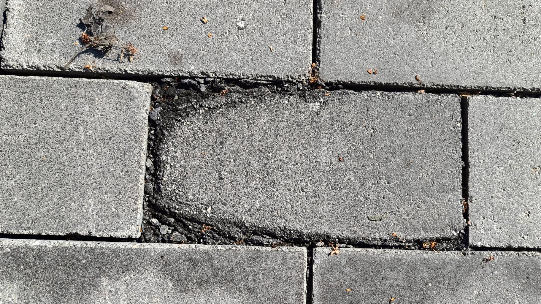

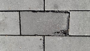

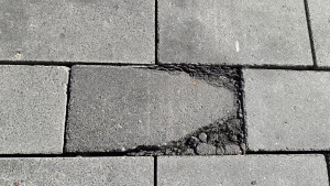

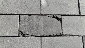

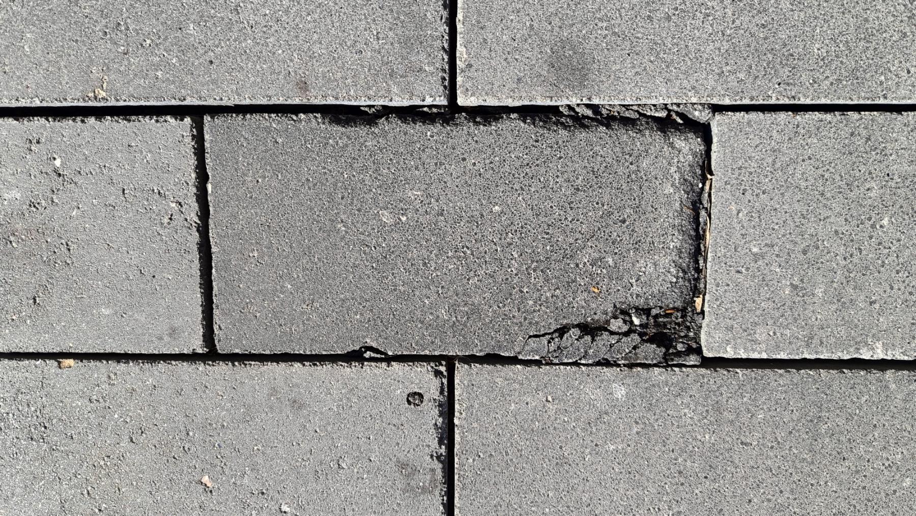

Июнь 2026 года. Качество плитки. Оставят так или переложат? В что с ней будет после зимы?
Сообщения: 11470
перед приемкой поменяют, наблюдал такое на франка.
И еще - на всех фото деффектные ФЭМы отличаются по цвету (они темнее) - явно косяк производителя.

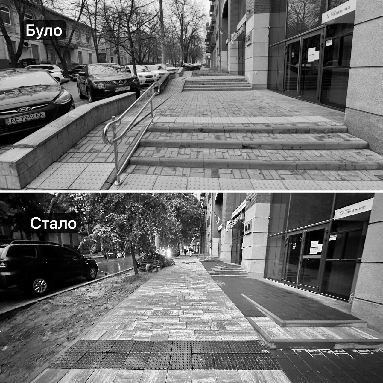

Сообщения: 12731
Kozak писал(а):
22 июн 2026, 12:47
Не знав, що в столиці настільки інший колір дощу та снігу, ніж в Дніпрі, де все це використовується. З іншого боку, немає окремих київських ДБН, вони ж всеукраїнські.

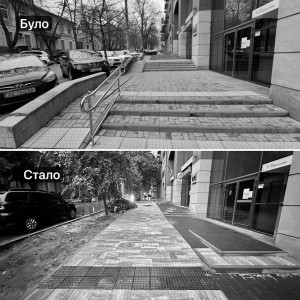

Використовується - вірю. А працює - не вірю.
В сніг же не кожен водій бачить розмітку білого кольору.
А якщо людина зі слабким зором - чи її хтось питав, як їй контрастніше видно?
Біле на білому та темно-сіре на темно-сірому - це якось не дуже виразно.
Сообщения: 875

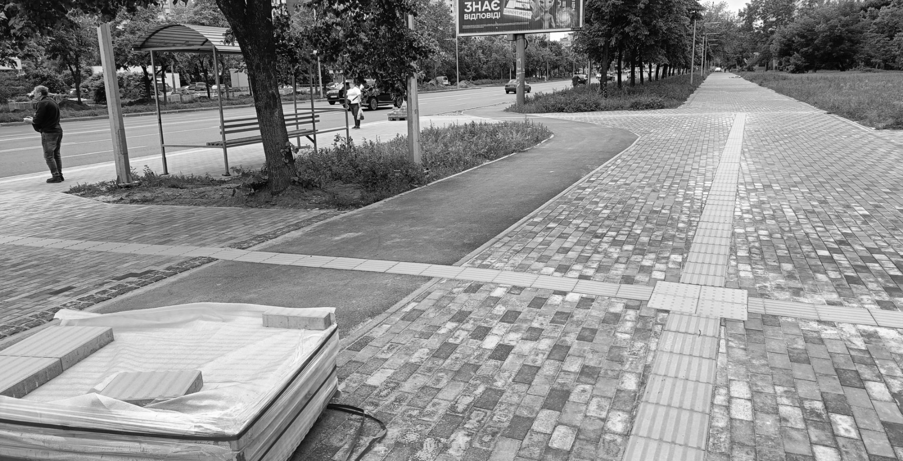

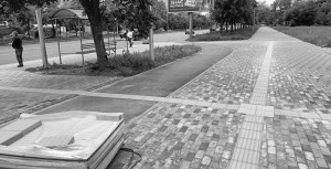

Контрасність визначається за допомоги фотографії у чорно-білому форматі. Якщо можна побачити різницю обраних кольорів на такому фото, вони вважаються контрасними. З якогось госту.
Простіше по-сучасному (без чорно-білої плівки), "прибрати" насиченість кольорів у редакторі зображень (зменшити до нуля) і подивитись, що вийде.
KharkivSky писал(а):
17 июн 2026, 19:26
На углу Тростянецкой и ХШ. Со стороны улицы Тростянецкая, 47
Чорно-білий варіант:
Kozak писал(а):
18 июн 2026, 14:20

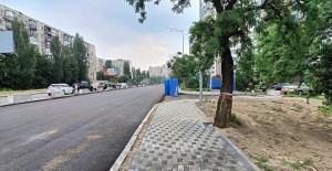

Сообщения: 689
30 июн 2026, 18:33

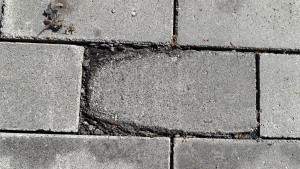

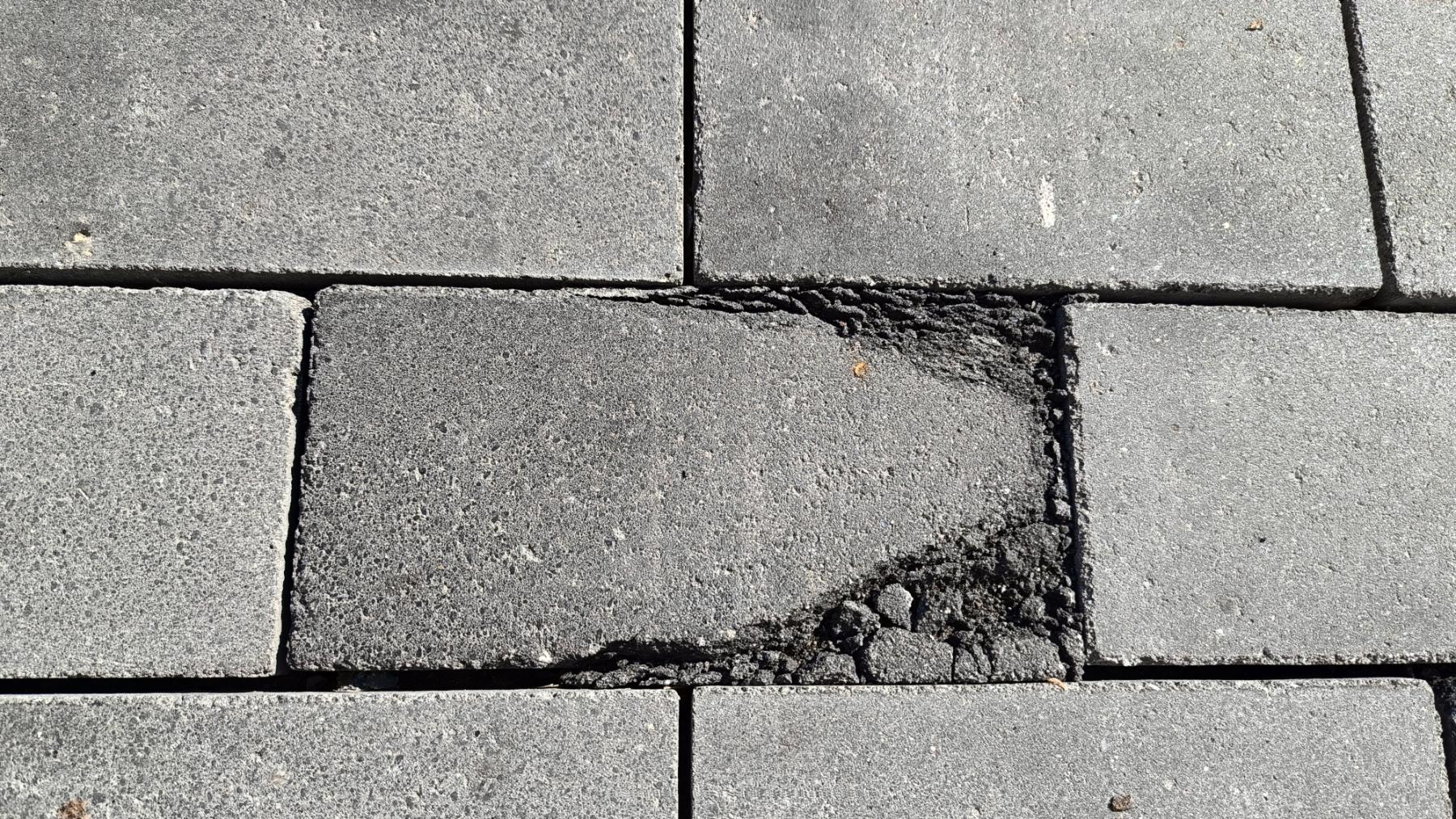

И тут?
Сообщения: 11470
а тут - архитектурная композция))

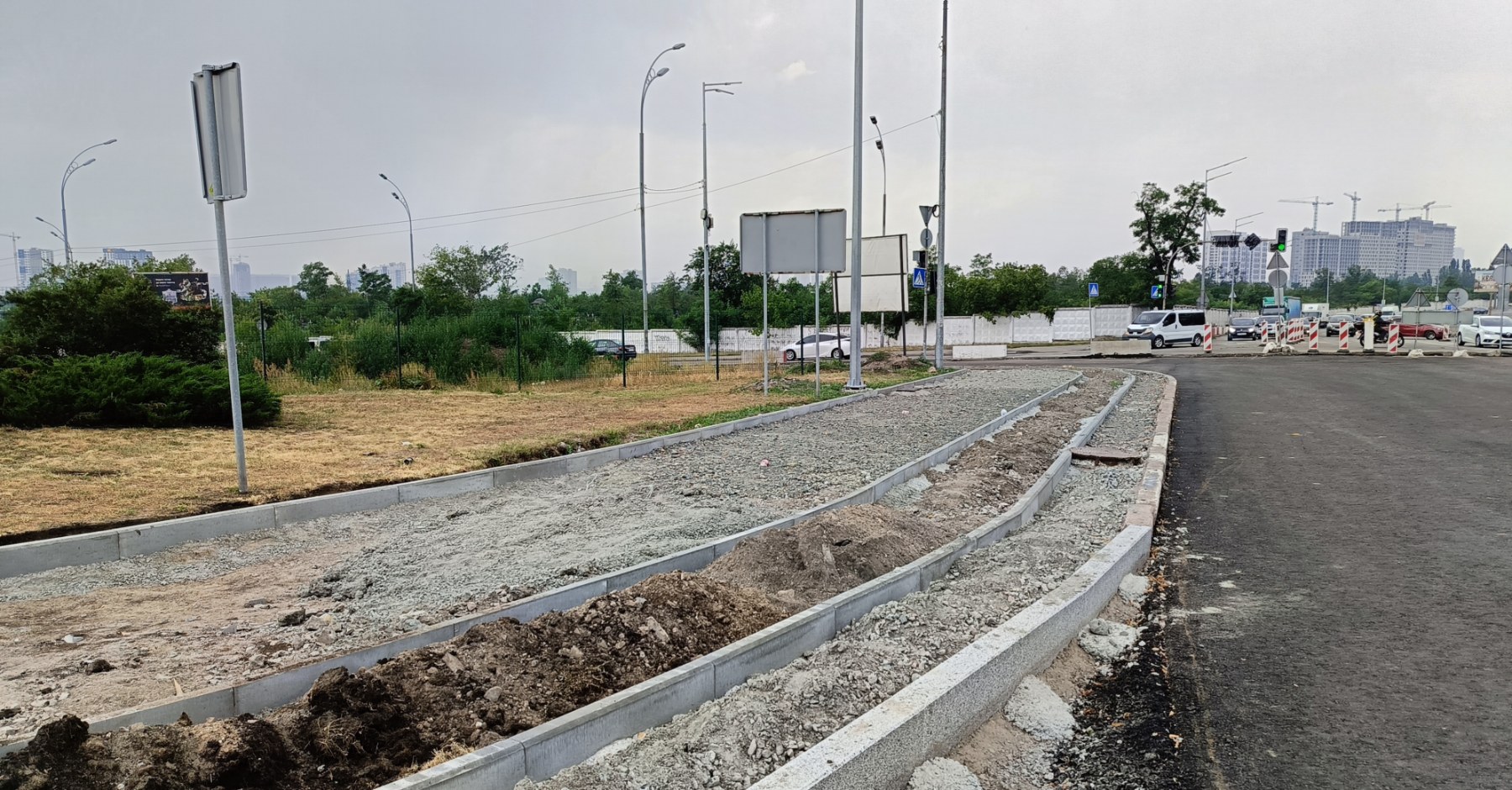

02 июл 2026, 11:11

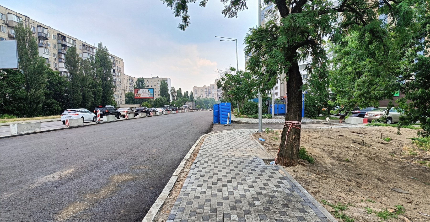

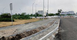

Это место не знаю в какую рубрику определить. Или в идиотизм или в комедию. На повороте с улицы Здолбуновская на ХШ будет небольшой кусочек велодорожки. Далее возле АЗС и дома 56 и далее в сторону улицы Кравчука только тротуар. Потом вообще узкий тротуар.
