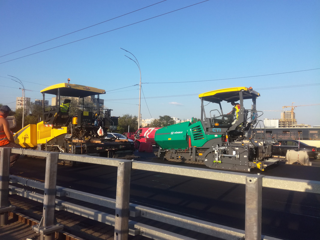

На путепроводе сняли идеально волнистый асфальт, стелят новый. Удивительно, что решили не дожидаться дождя, а то ведь еще разок можно было переложить, чего уж там.
Сообщения: 12731
Что, фрезой новый асфальт сняли???

Кажется мне, что пока гусс не положат, как было в проекте - будет волнами, по тому что суть процесса не очень понимают
Сообщения: 3831
На фоне массовой замены на целом ряде различных объектов запроектированного литого асфальта в пользу всяких марок асфальта за последние года, боюсь, ждать придется долго. И что-то мне подсказывает, что уход от надежного покрытия, которое не требует ремонта в течение длительного времени - вполне осознанная схема(
Сообщения: 12731
Согласен. А ещё при ремонтах заменяют люки. Старые, как правило, уже притёрлись и не хлопают. А новые - очень хлопают, что (помимо нервных звуков) вызывает постепенное вибрационное разрушение вокруг колодца и он со временем начинает заваливаться в одну сторону.

Проезжал по мосту сегодня в обе стороны, разочарование и злость. Мост в сторону Дорогожичей опять покрывается небольшими волнами, думаю через некоторое время эти волны снова станут большими + есть переходы резкие, которые по какой то непонятной причине не смогли фризеровать, машину на них подбрасывает довольно ощутимо.
Уже слов нет.. :x
Сообщения: 3831
Неровность была с первых же дней переукладки. Может быть у этих рукожопов и есть модная машина с хоботом, которая красиво насыпает асфальтоукладчикам, но катки у них квадратные. На Богатырской асфальт уложен ими же, тоже мрачновато по качеству.
