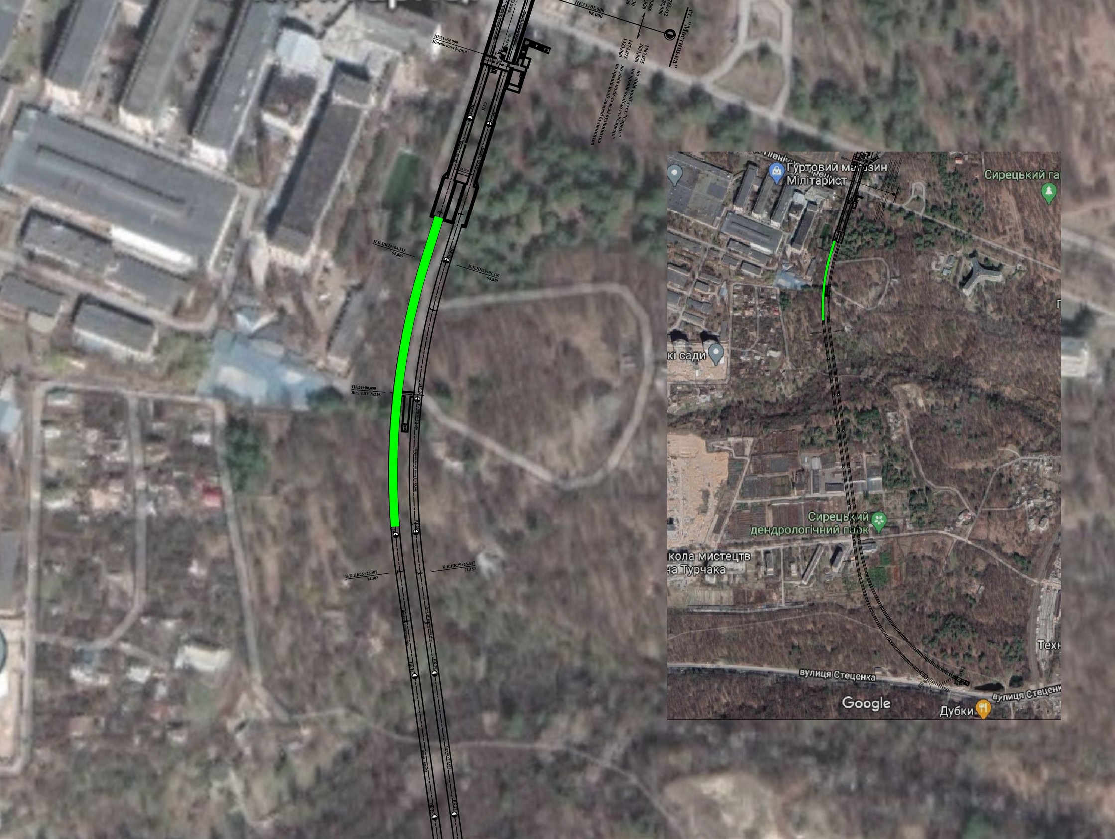

Сообщения: 568
Станом на сьогодні, 29 жовтня, пройдено 221 м правого тунелю, змонтовано 184 кільця. Схемка нижче.
Джерело: https://metrovynohradar.org.ua/about/
Майже пройдено першу криволінійну ділянку правого тунелю.
