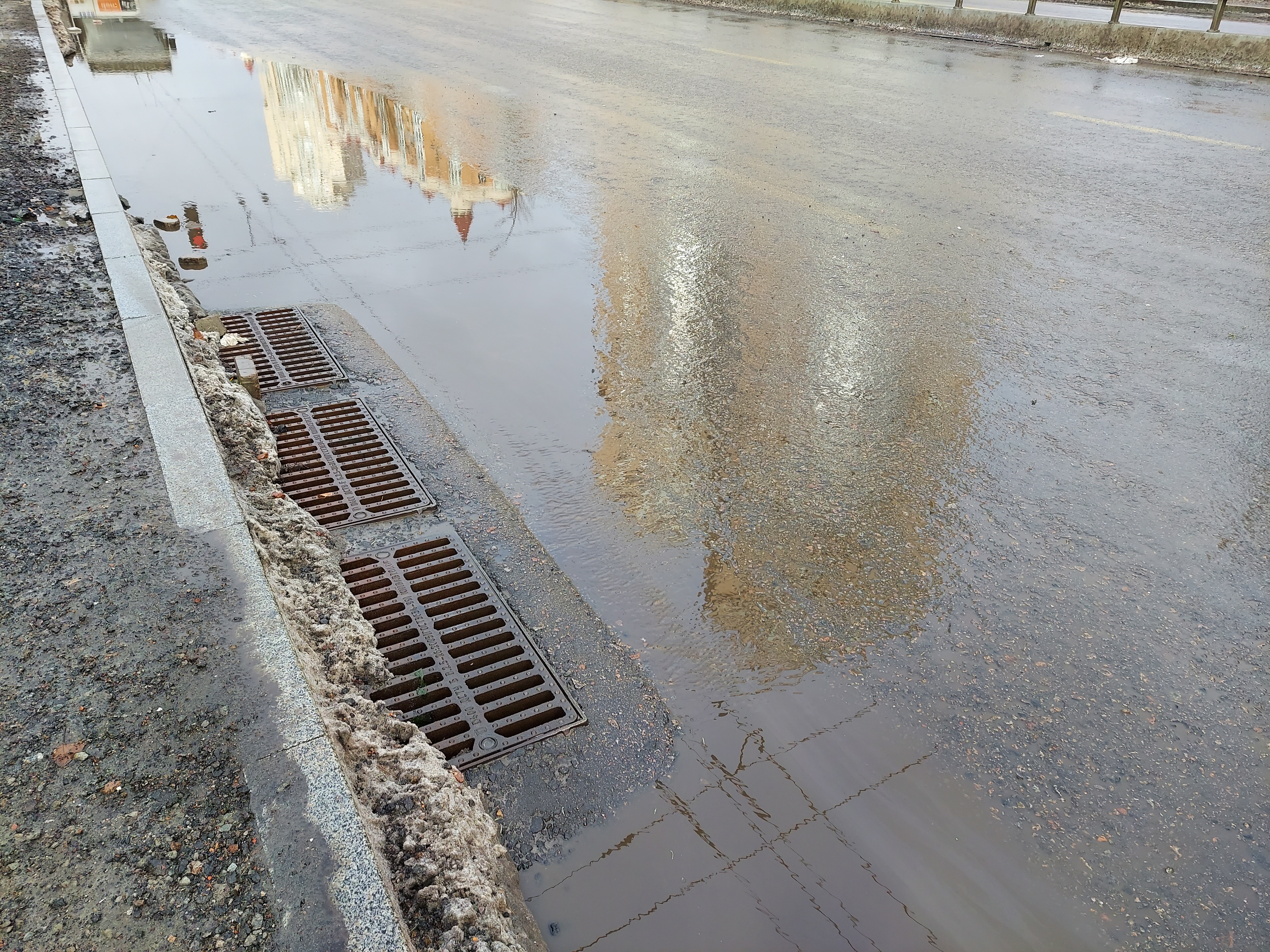

Якість ремонту героїв сталінграда дивись на моїй сторінці у фейсбуці. Тут не можу викласти світлину.
Сообщения: 11092
Я уже давно хочу себе горячую кнопку сделать - "дураку пол-работы не показывают"
Анатолий, ну сам скажи - ты реально тут не видишь нижнего слоя асфальта, ливневок, потставленных уже по уровню верхнего, откосов от ливневок (потому что многочисленные граждане потом выставляют счет за покрышки) и пр. и пр. и пр.? Это - незаконченная работа. Будут заканчивать сейчас - тут мигом визг поднимется - памажыте, в снег асфальт кидают. Да и давняя традиция это киевская - пусть укатают и утрамбуют, потом верхний слой постелим...
Нема там зливоприймальників, які встановлені під фінішний шар асфальту. І ця халтурна тимчасовість буде впродовж багатьох місяців. Після вкладання фінального шару асфальта грати будуть піднімати. Так чому одразу не можна було зробити їх в найнижчіх точках дороги?
Сообщения: 3637
15 янв 2022, 00:53
А ты видишь, что ливневки поставлены по уровню верхнего?))))
Решетки и люки там находятся в один уровень с черновым асфальтом, взять хотя бы фото на прошлой странице, - там прекрасно видно. Но при этом не выполняют возложенную на них функцию водоприема и не в последнюю очередь потому, что временный асфальт вокруг решеток часто отсутствует (закрепили там на... то самое и палки) и вода уходит в грунт, что ничем хорошим для дороги обычно не заканчивается.
Сообщения: 11092
я вижу решетку поднятую над черновым слоем и со скосом, чтобы рарод не шугался.
Сообщения: 3637
Еще раз: она не поднята и никакого скоса там нет, - ни здесь, ни в других местах.
Конкретно на этом фото вокруг решетки есть асфальт с другой плотностью, который потом все равно расковыряют для того, чтобы поднимать ливнеприемник под чистовой слой. Более того, если присмотреться, то здесь этот временный асфальт вообще находится на 2-3 см ниже основной проезжей части и решеток.
Сообщения: 11092
"Еще раз: она не поднята и никакого скоса там нет"
"здесь этот временный асфальт вообще находится на 2-3 см ниже основной проезжей части и решеток."
спор ради спора? "Если присмотрется" - я именно это и сделал. Более того, именно так ставили решетки на той же заболотного. Потом просто отколупывали "асфальт с другой плотностью" и клали верхний чистовой слой - и получилось как раз как надо.
Можна з цього приводу дискутувати до всрачки. Факт є наступним - грати зливоприймальників розташовані вище ніж рівень оточуючого асфальту. Через цей ідіотизм біля грат великі калюжи. Десь зробили так - біля самого бордюру вирізали канавки для стоку води. Я ж показував ці світлини!
Сообщения: 3637
16 янв 2022, 14:32
Спор ради спора я наблюдаю как раз с твоей стороны, только потому что тебе показалось что решетка выше чернового слоя, на уровне будущего чистового, и там есть какие-то скосы - и пытаешься продавить свою точку зрения, вместо того, чтобы прислушаться к наблюдениям других людей, сделанным воочию, а не только по фото.
M@cro$
Сообщения: 689
Откуда: Lutsk
Сообщение M@cro$ »
Хлопці, не сваріться, ви обоє праві.
На початку ГС, ближче до Бандери - решітки трохи вище асфальту, і бордюри візуально вище (і біля переходів, там де бордюри мають бути в рівень з асфальтом - вони вище).
Вже після другого кільця - решітки на рівні асфальту, бордюри нижче.
Але все одно, вода в решітки не попадає як на початку, так і в кінці ГС.
