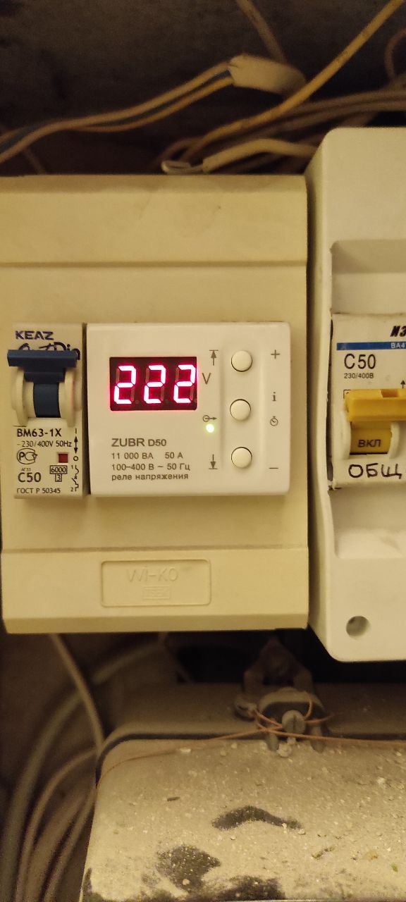

По релюшке напряжения - мне очень наш "зубр" советуют. Но я так далеко не копал, этим пусть электрики занимаются и несут ответственность. Но Новатек тоже в копилочку знаний добавил, спасибо!
Саме такий у мене вже 4 роки. Політ нормальний, вся техніка жива, Зубр теж цілий )
Якщо не хочеться заморочуватись зі всією квартирою (або потрібні окремі параметри для різних приладів), бачив їх же рішення для однієї розетки.

Ну вот я розеточный вариант сегодня и поставил на сервер (16А ему с головой), а на входную группу пусть умные дядьки с допусками думают))) Зубр +2 к карме))
Я також пораджу "Зубр". У мене працює з десяток років, мабуть

Т.е. если у меня холодильник с инверторным компрессором, то меня это не должно особо беспокоить?
В доме пока, тьфу-тьфу-тьфу, ничего не перегорало. Но я когда-то тоже интересовался этой приблудой(Зубр) в Електрика Шоп на НАУ, то они мне сказали, что он нужен при условии нестабильной сети и скачков в ней. А так, раз вырубили совсем, а потом через пару часов включили, то и смысла нет. Или все же лучше перестраховаться?
До війни в Харкові на Салтівці був випадок, коли після планового(!) відключення у людей погоріла побутова техніка. Бо електрики щось нахомутали, і в мережі було 400 В.
Тому "Зубр" буде незайвий, імхо.

смысл именно в этом и есть - при включении идут огромные скачки напряжения. реле напряжения дает тебе возможность 1) поставить задержку включения - 1 минуты - с головой - тогда эти скачки вообще мимо пройдут, и 2) не допустят выше/ниже нормы в квартиру.
Собственно у меня именно при включении 2 прибора и полетели....

Принял, благодарочка. Тогда прикуплю на днях подрозеточный вариант.
Це скоріш не електрики, а в самому домі одна з фаз "відвалилася" через стрибук струму при включенні.
Зазвичай до під'їзду входить три фази плюс "нуль", який в теоріії ненавантажений, тому тонкий. Досить часто його поєднували із "заземленням" до щитків на кожному поверсі.
Між фазою і нулем 220-230 В, між різними фазами 380-400 В. Якщо нуль відвалився, виходить що різні споживачі (квартири) живляться двома фазами послідовно, і напруга поділится пропорційно. Так і виходить з одного боку 10 В ,з іншого 380 В, бо один споживач наприклад включив лампочку 20 Вт, а інший нагрівач 2000 Вт.

ну про отгоревший нолик - то понятно, местная неприятность (хотя реле и тут поможет), но и халтура электриков тоже есть. не часто - но мощно. Лет 10 назад на лесном пол района подкоптилось после ремонта - моя кума на холодильник и бойлер попала...

Да для квартирной всей техники техники лучше ставить в щиток. Полторы тысячи для сохранности небольшие затраты.

Собственно, как уже подсказали, реле на ввод таки лучше ставить. Ты можешь не так переживать за перепады во время работы устройства. Однако, если в сеть дать 380В, то хорошего будет мало. А такое возможно в трёхфазных сетях, когда нагрузка появляется внезапно. Не только домашняя техника страдает, но и оборудование в доме/на подстанции. Где-то может и ноль оборвать/прожечь, а дальше у кого-то 380В, а у кого-то 10В в розетке. Что будет у тебя — никто не спрогнозирует.
В том же доме у родителей сначала сгорела одна фаза. Электрики не нашли ничего умнее, чем перевесить её на вторую фазу. Хватило на полдня. Осталась одна из трёх, без света сидели почти трое суток, хорошо, что хотя бы лифты были на той третей. (Там-то мы и убедились, что EcoFlow River Max холодильник Атлант таки вывозит)
