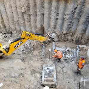

Ще кілька фото за 13.06.2024 року
Всі фото П.Авдокушин

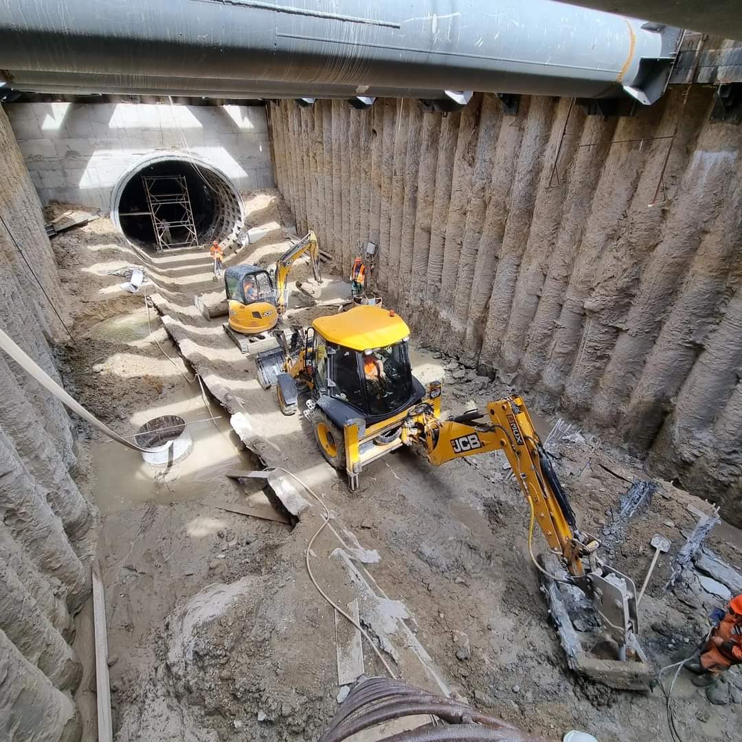

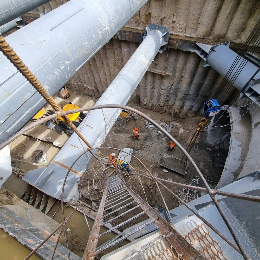

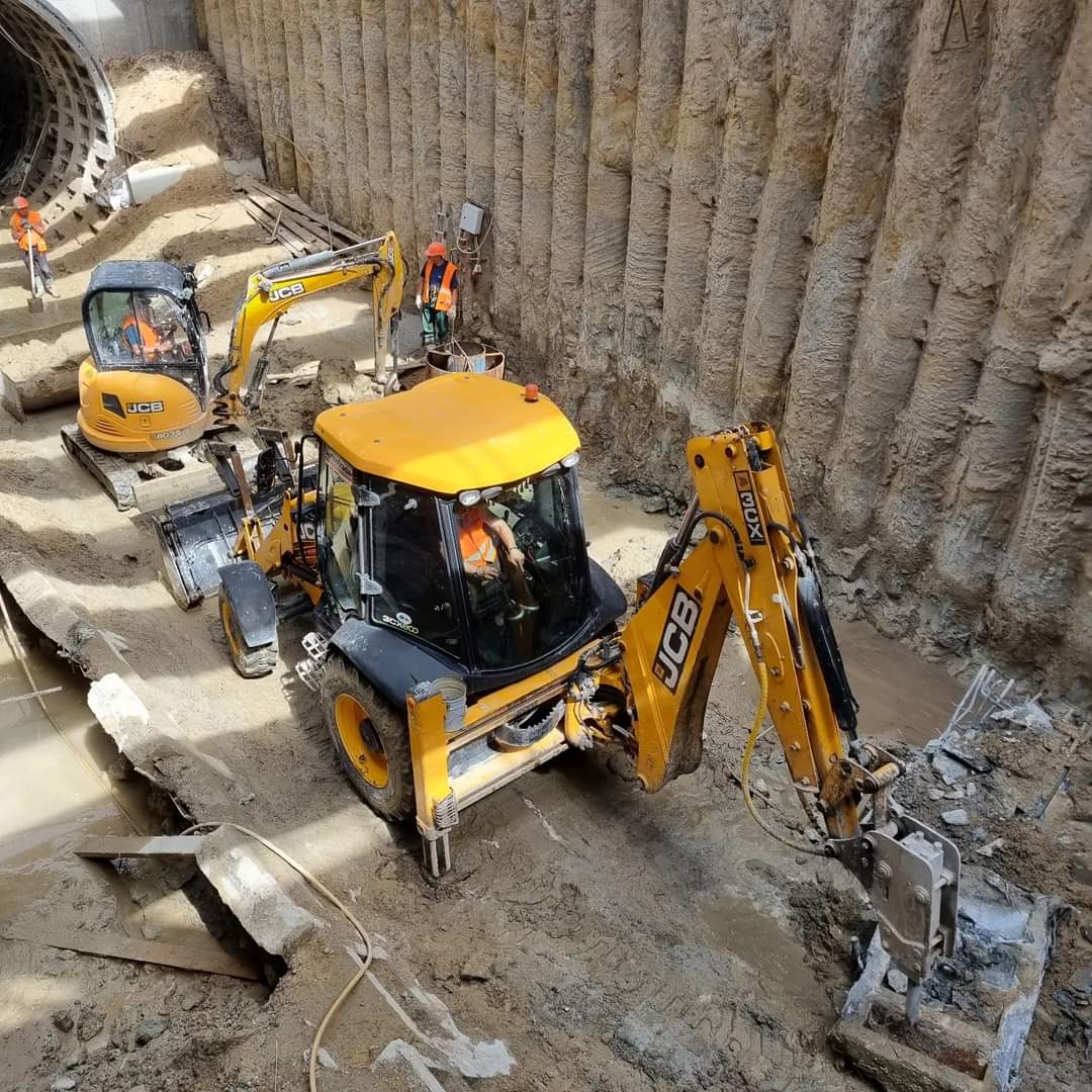

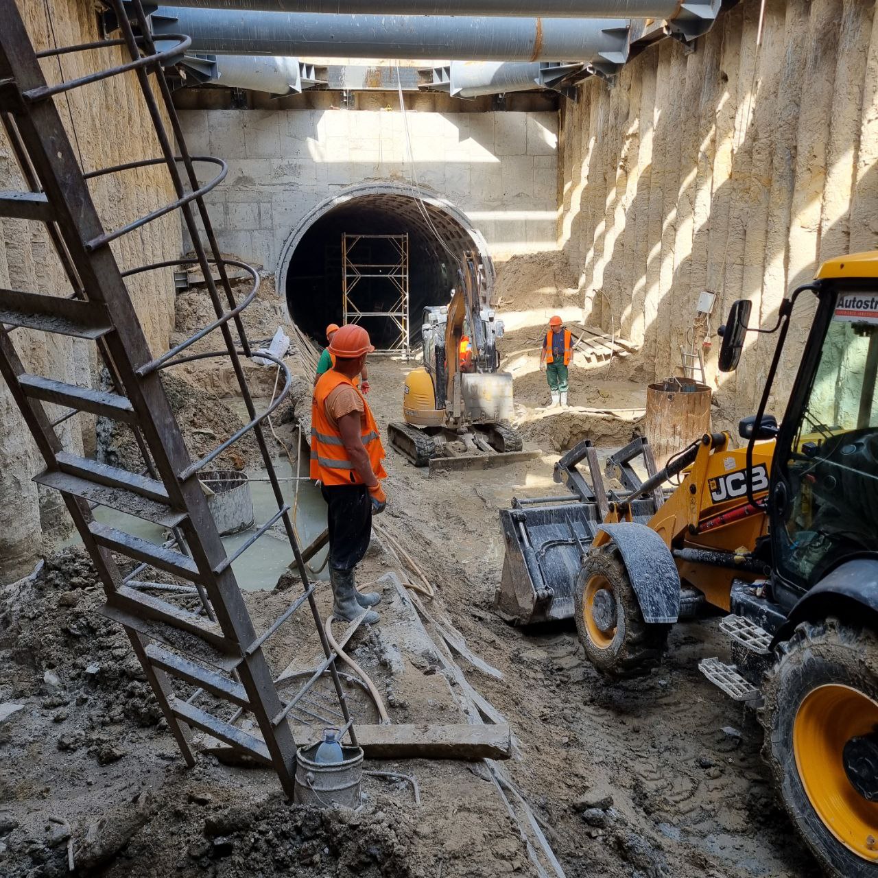

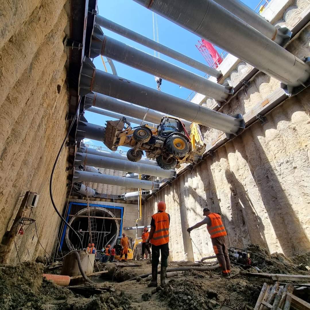

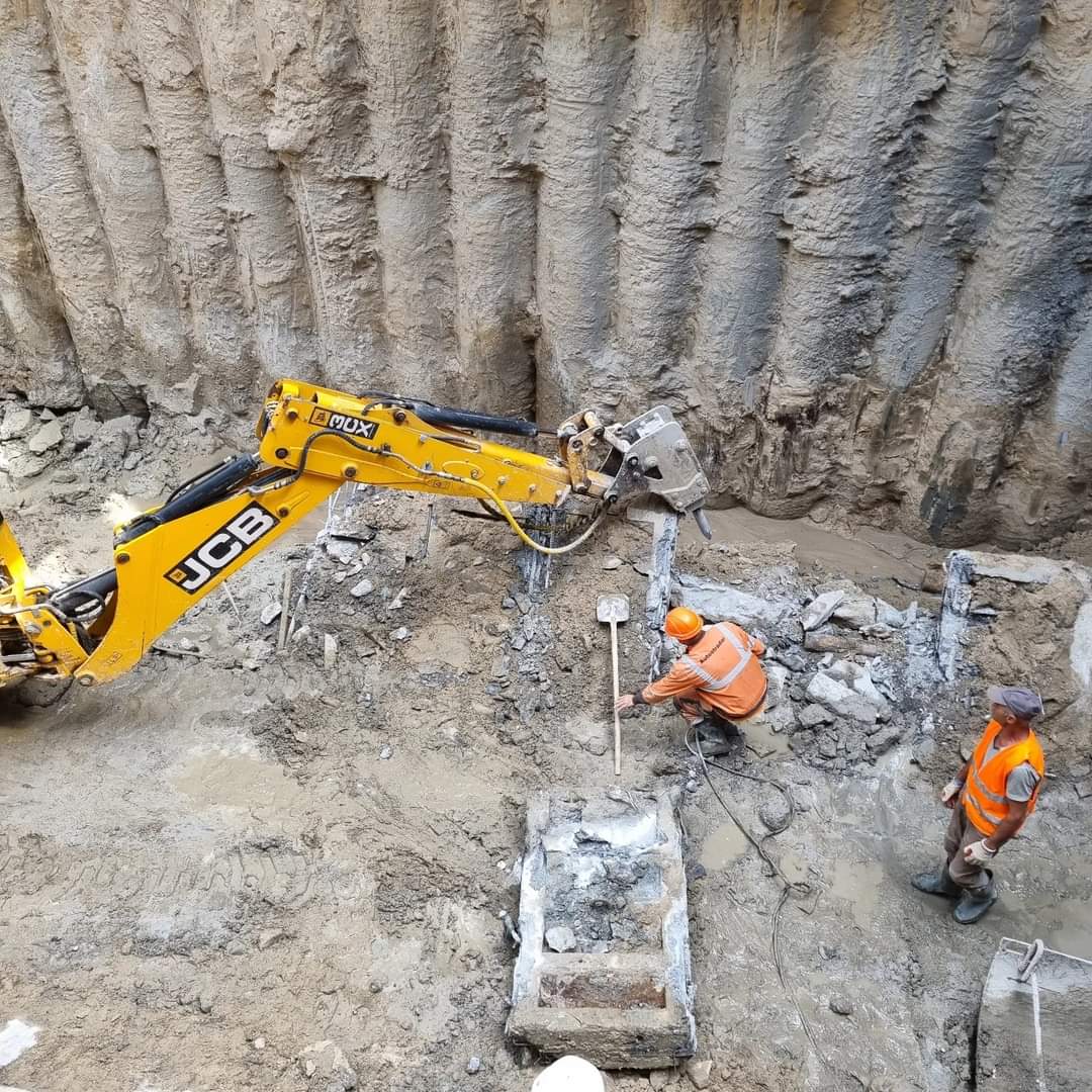

Кличко в ФБ:
Триває ремонт на перегінному тунелі синьої гілки метро - між станціями «Деміївська» та «Либідська». Вже точно встановлено, що аварійна ситуація там виникла через недотримання технології під час будівництва перегону 15 років тому.

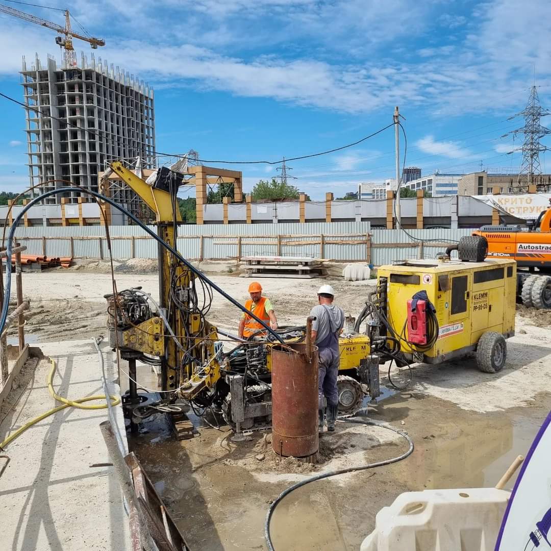

Наразі будівельники завершили розробку котловану з кріпленням І, ІІ та ІІІ ярусів, а також хімічне закріплення ґрунтів затунельного масиву. Це дало змогу зупинити проникнення води в конструкції.
Триває герметизація статичних тріщин та стиків оправи тунелю в місцях болтових з’єднань.
Також провели обстеження технічного стану оправи перегінного тунелю по І колії між станціями «Деміївська» та «Либідська». Звіт про його стан буде оприлюднений після завершення всіх експертиз.
Фахівці докладають максимальних зусиль, щоб поновити рух поїздів на ділянці на початку осені. Роботи на будмайданчику тривають цілодобово. Після завершення ремонту - перед повноцінним відновленням руху - здійснять тестові пуски поїздів.
Огляд робіт на 38 хв.

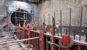

Фото за 21 червня 2024 року
Автор П.Авдокушин

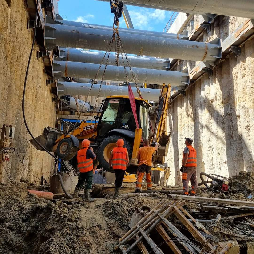

Фото за 2 липня 2024

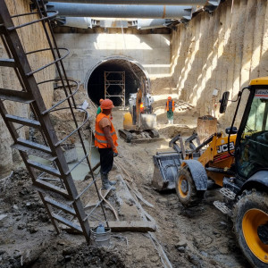

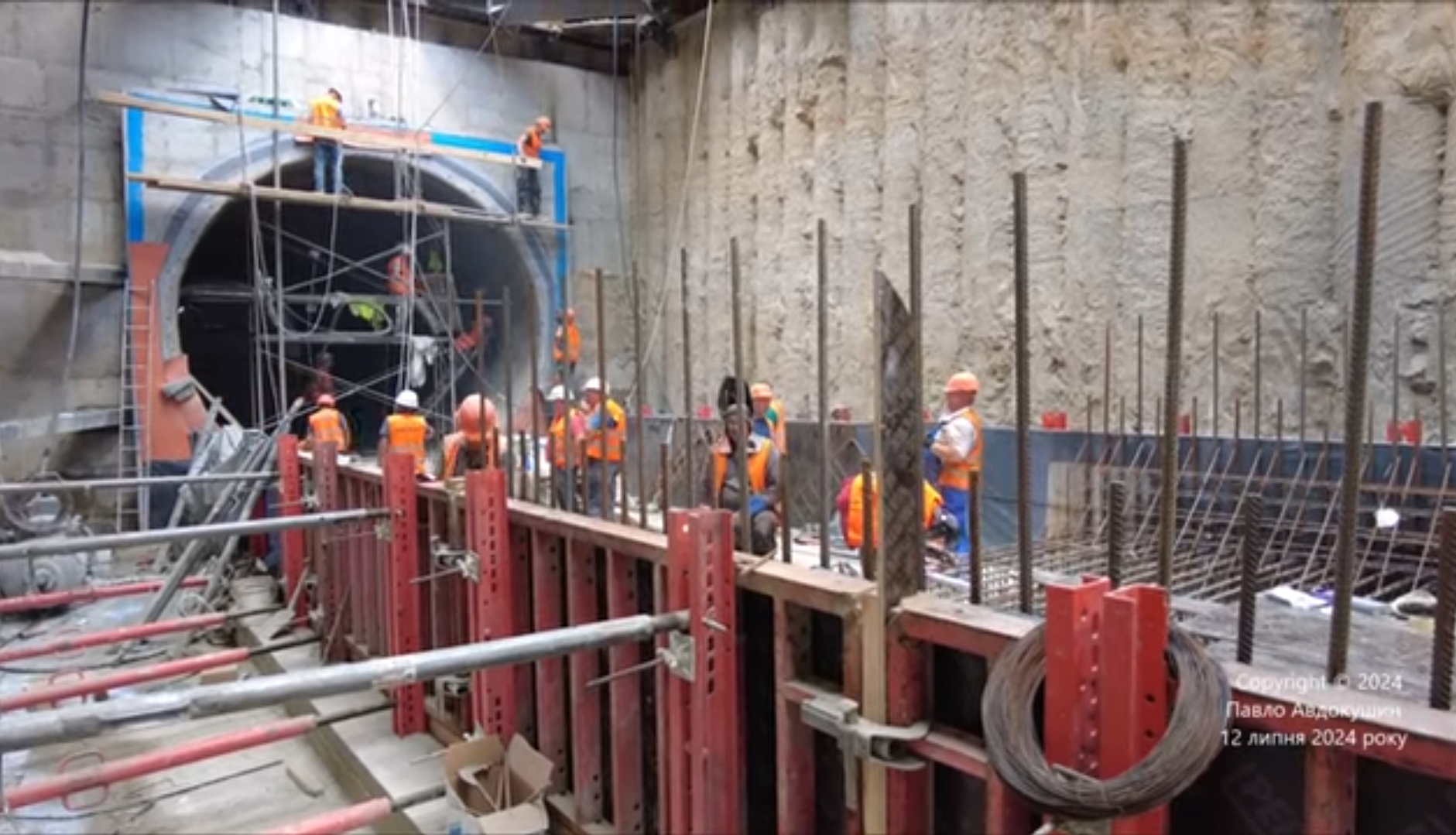

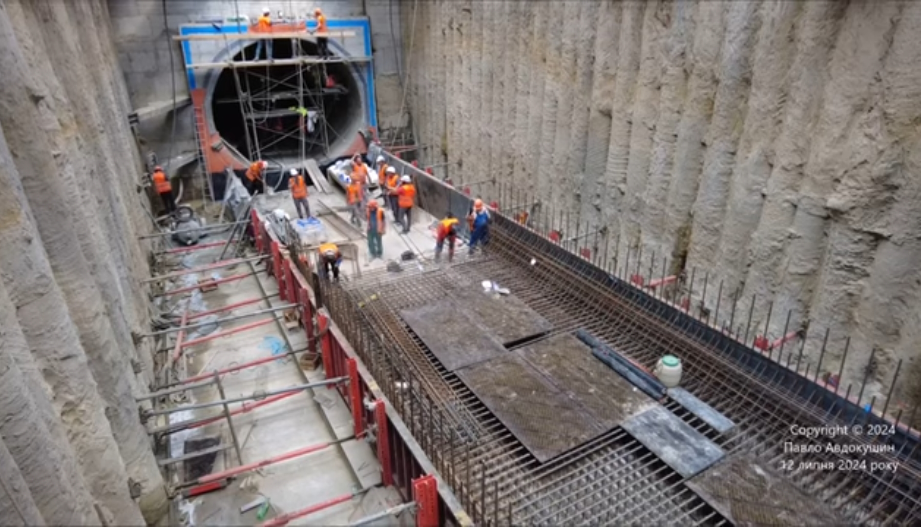

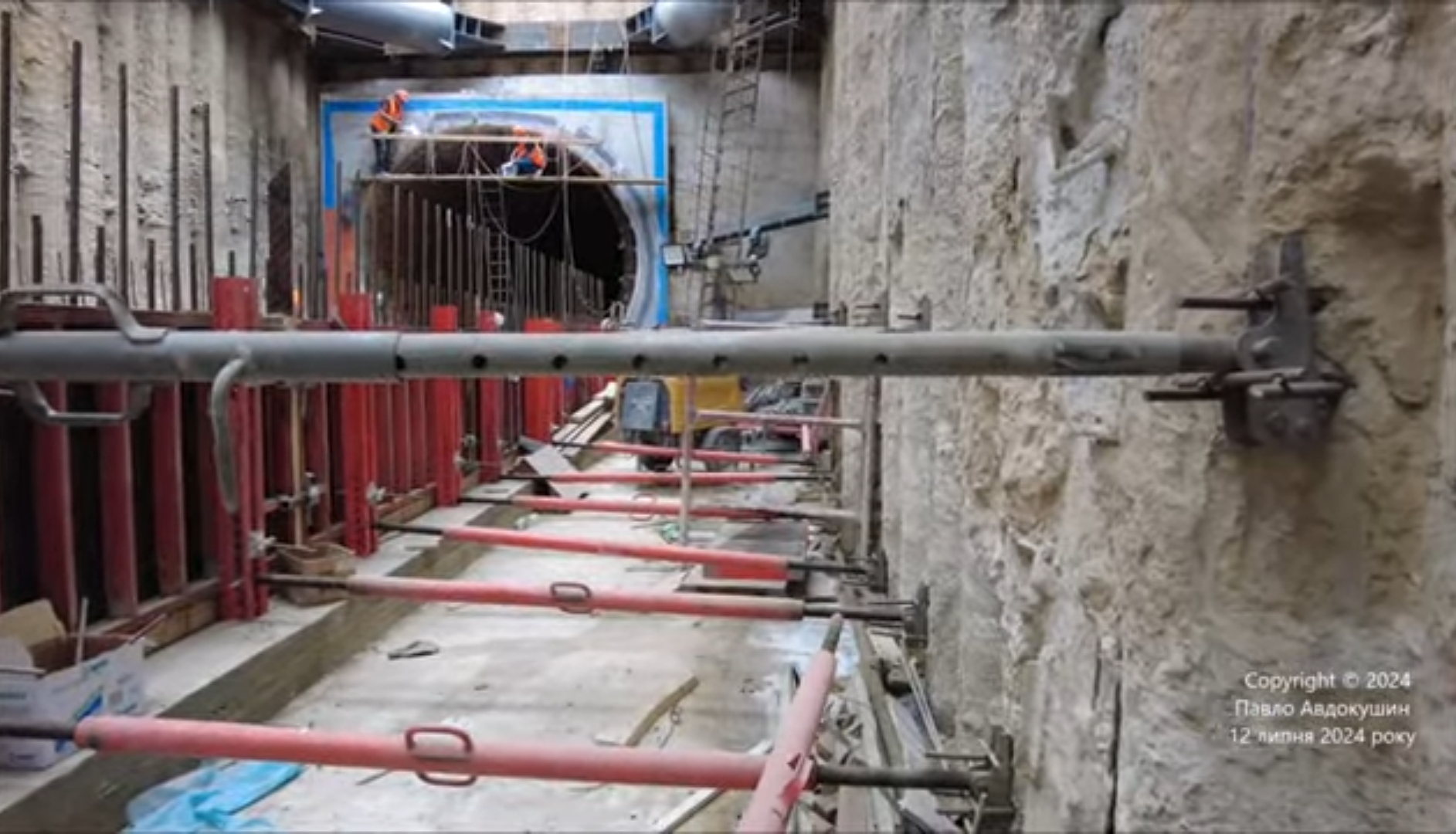

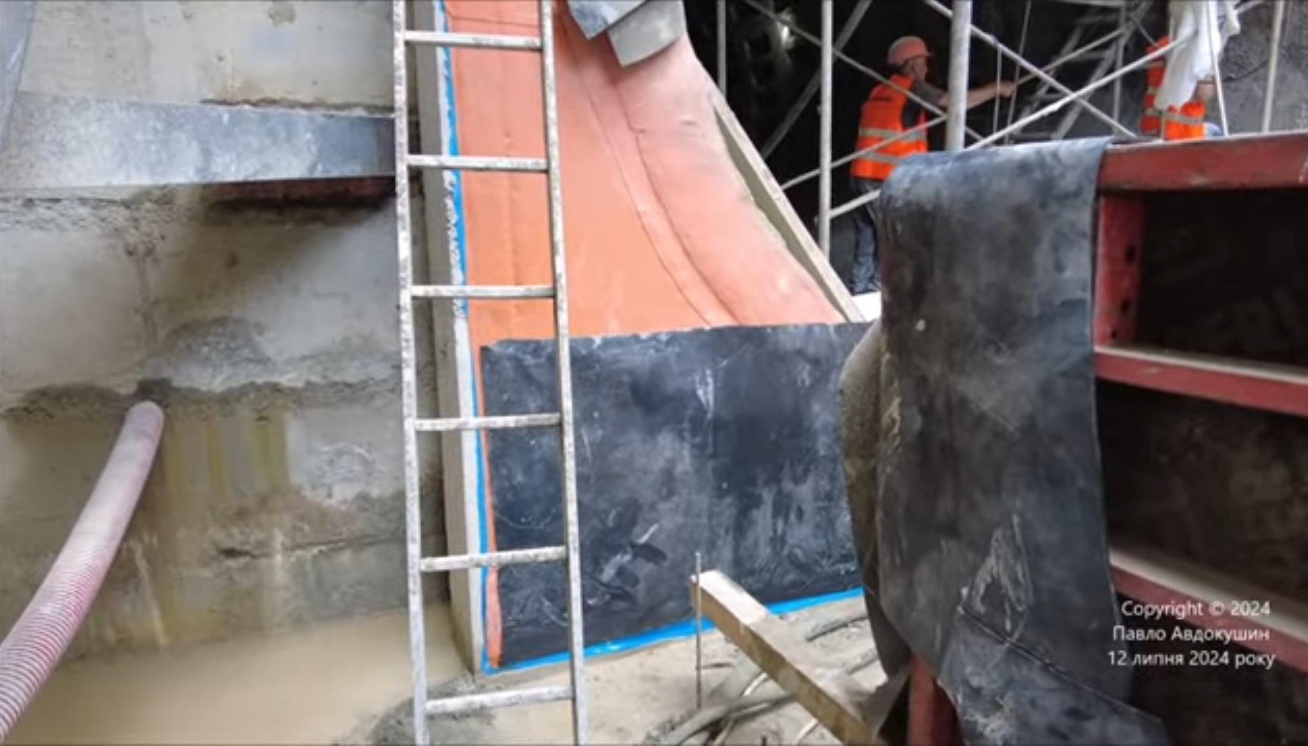

Фото за 12.07.2024 р.
Всі фото П. Авдокушин

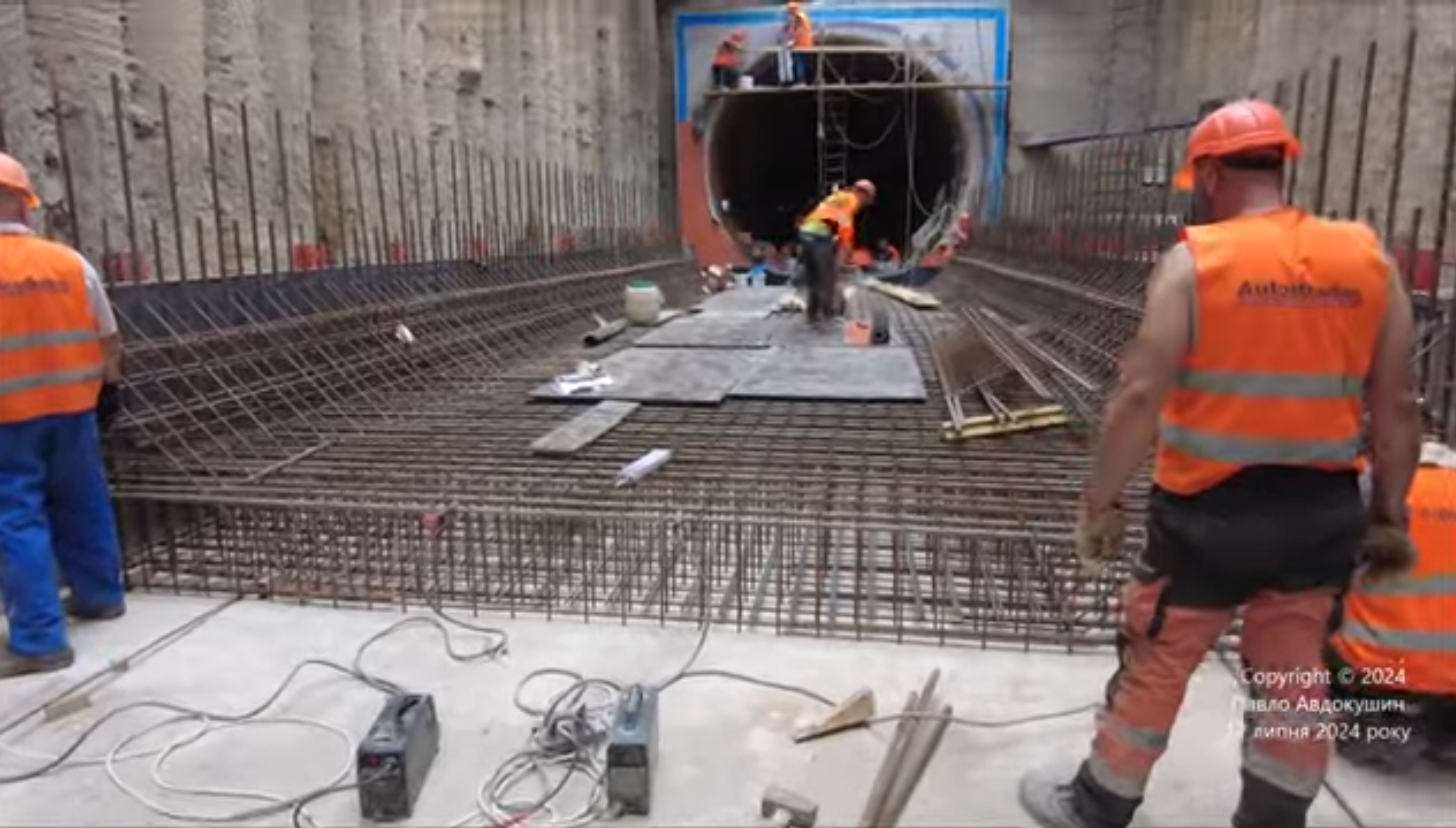

Скріни з ролика П.Авдокушина

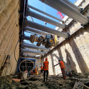

Фото за 19 липня 2024 р.

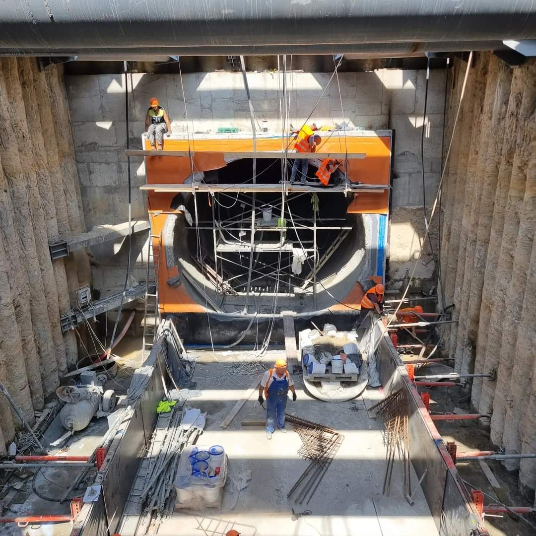

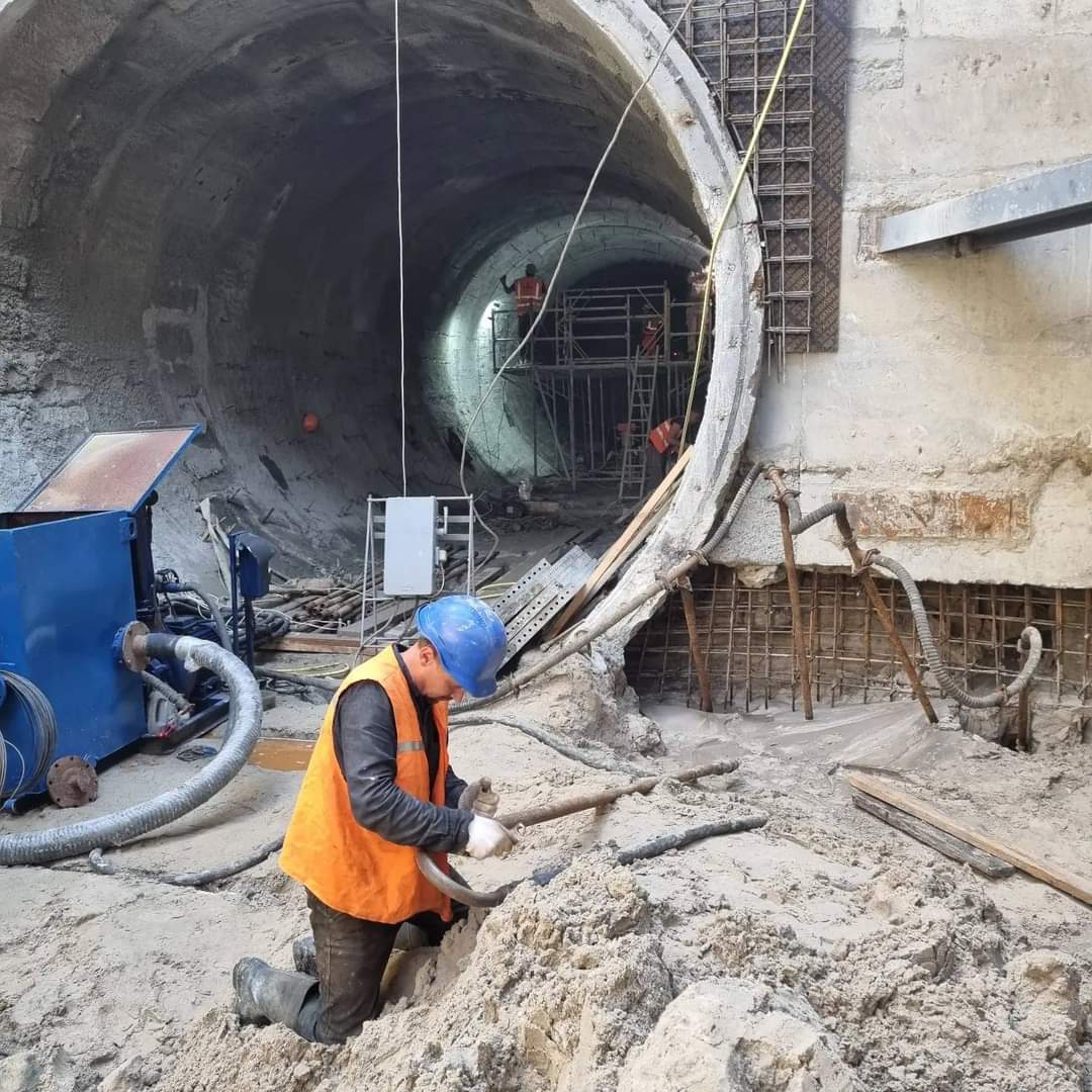

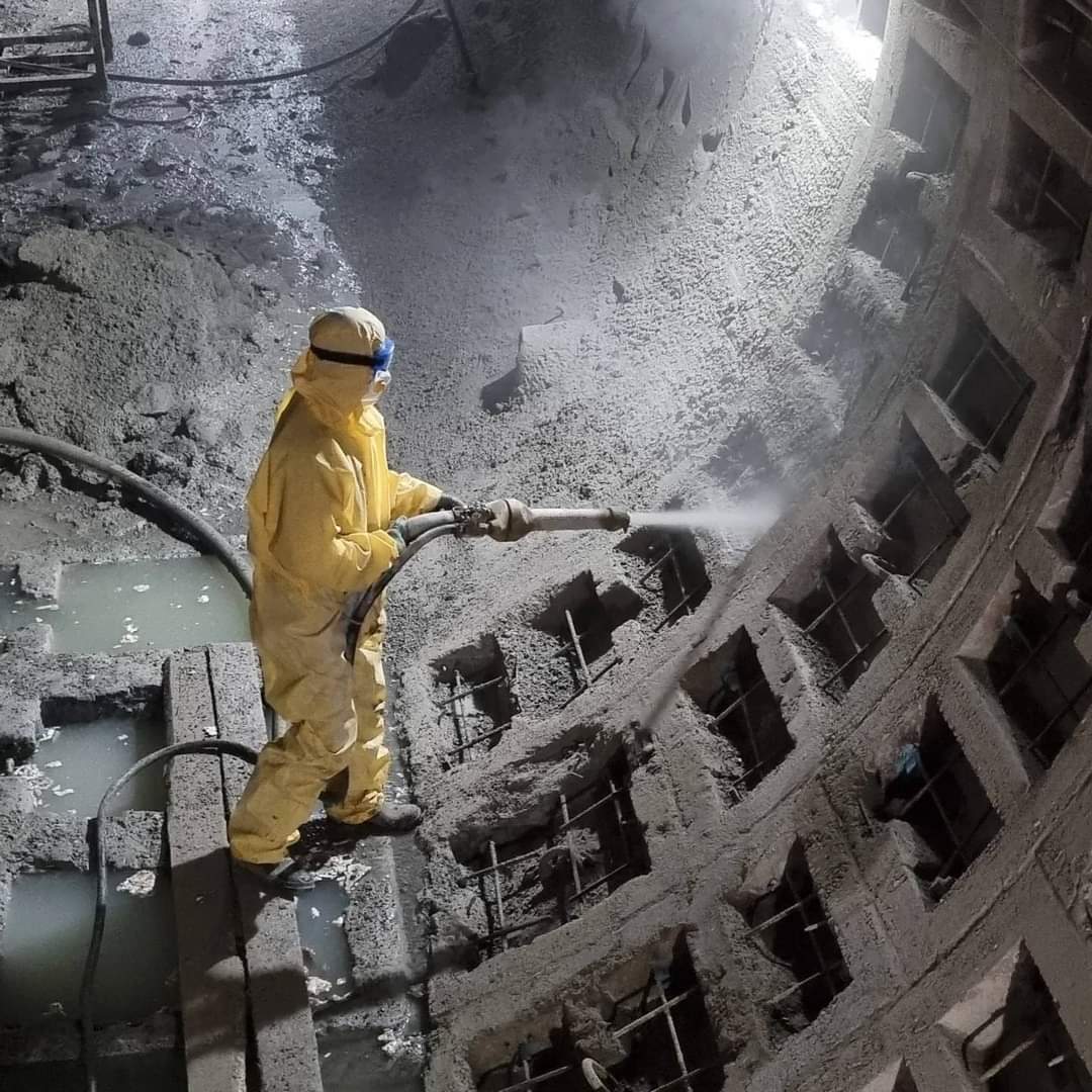

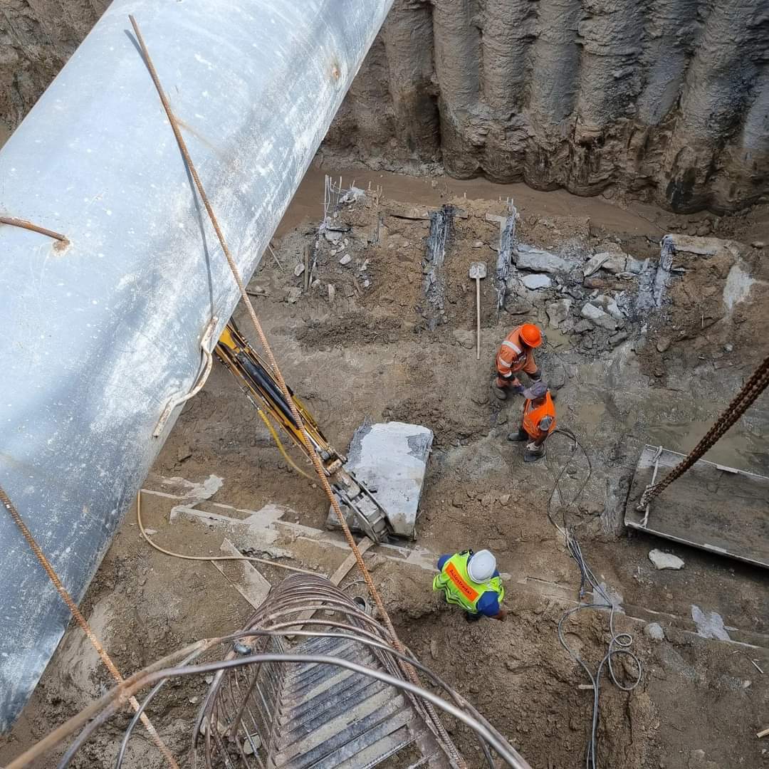

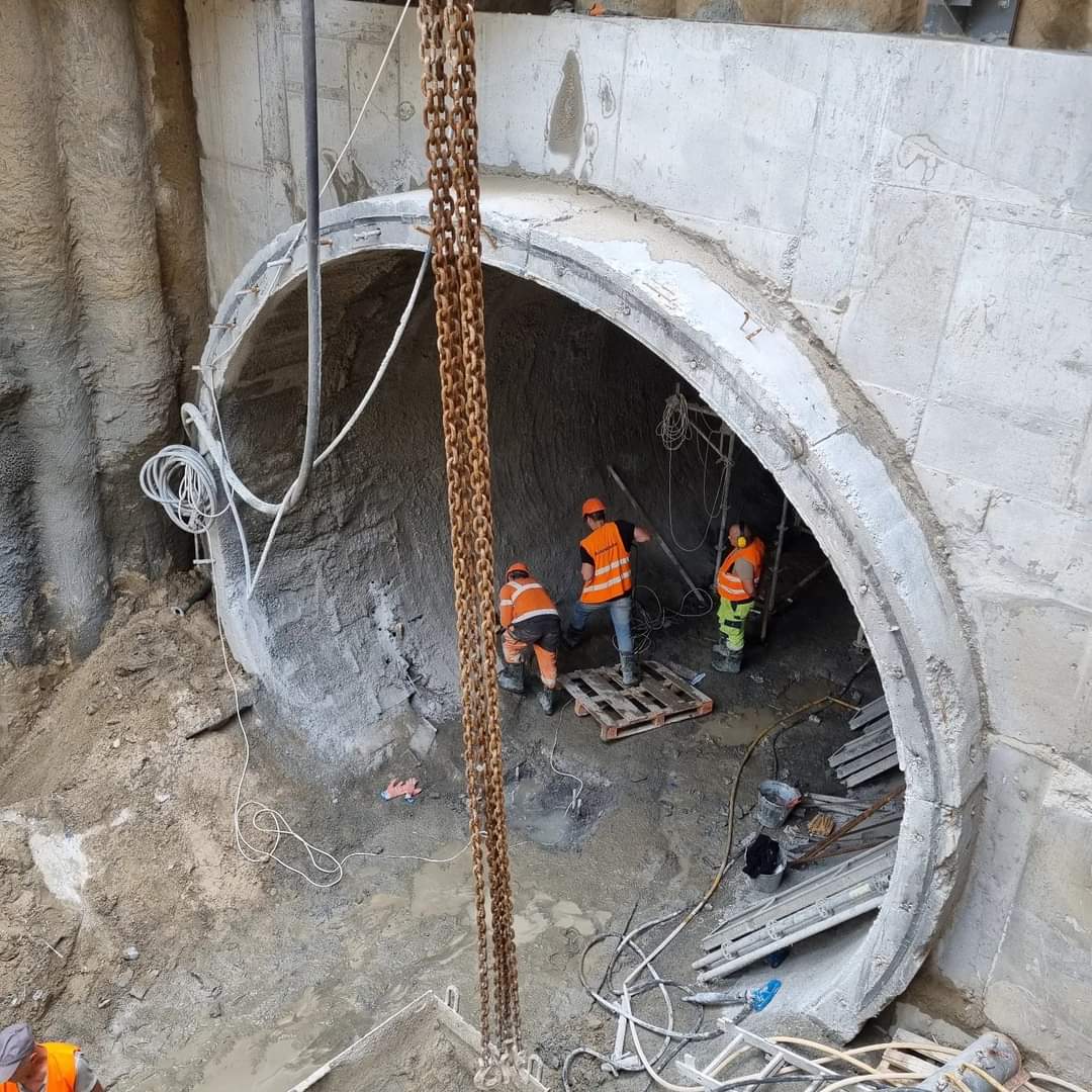

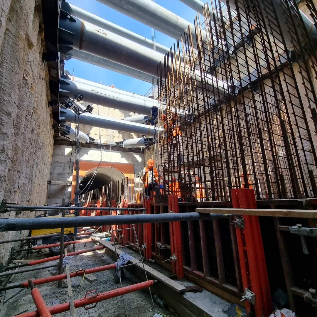

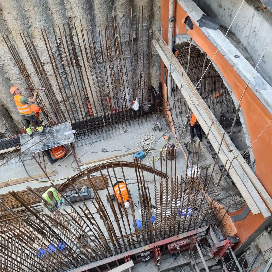

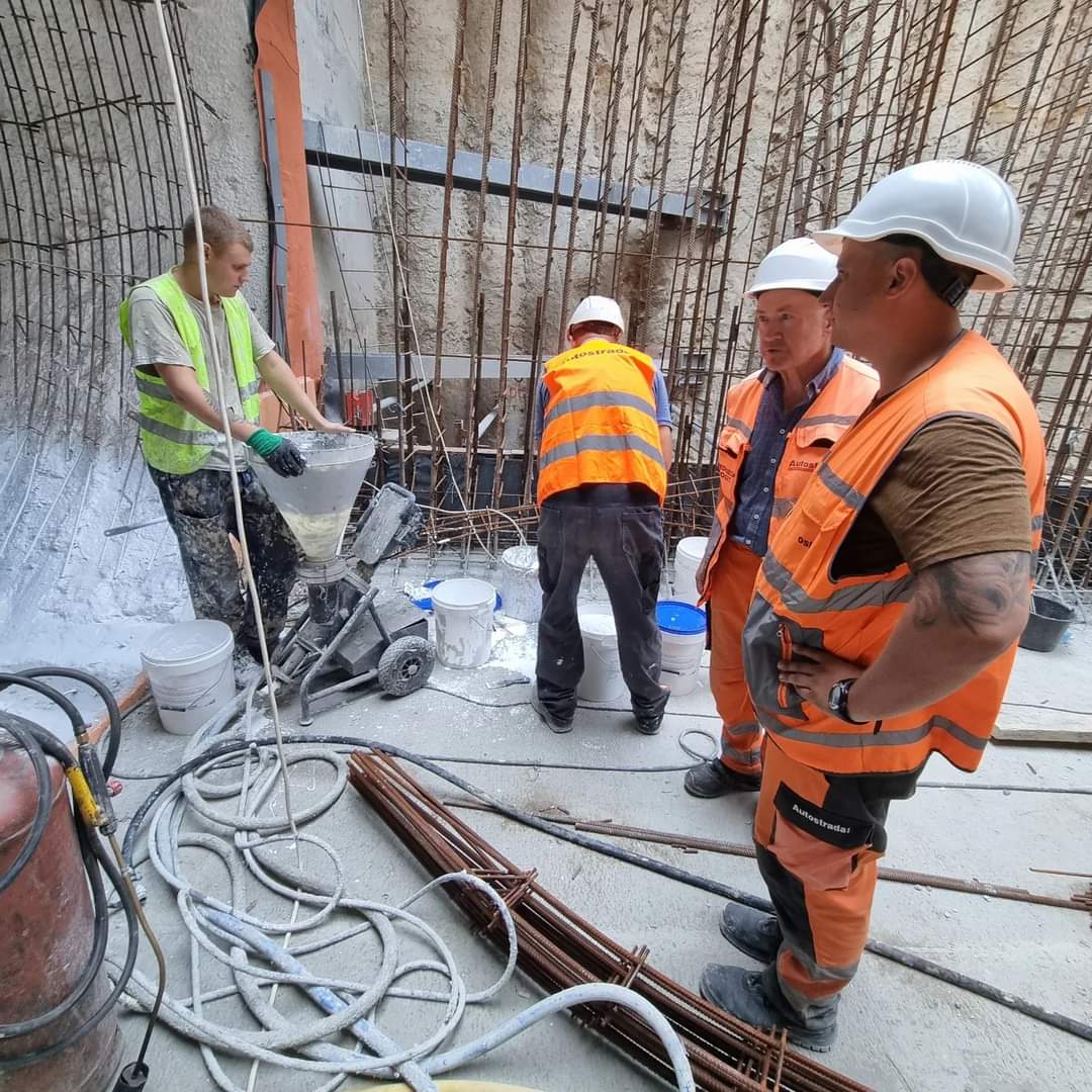

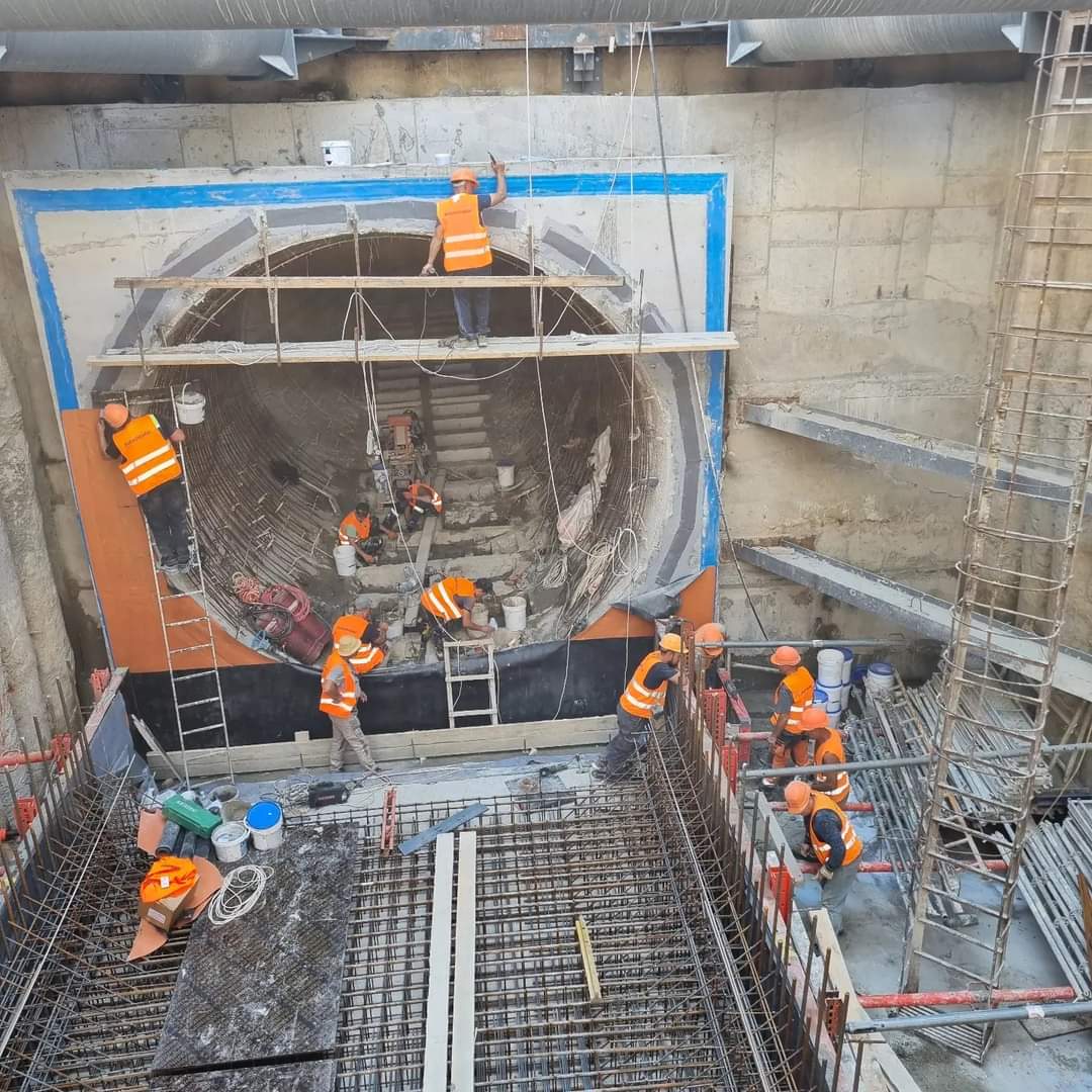

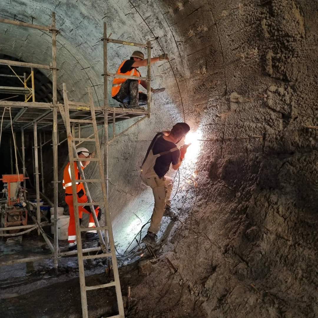

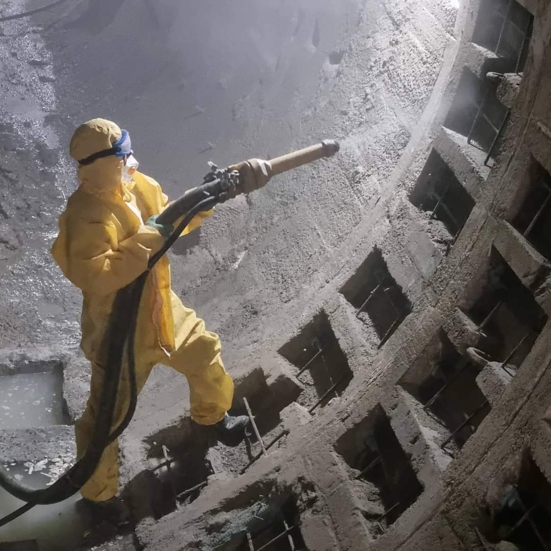

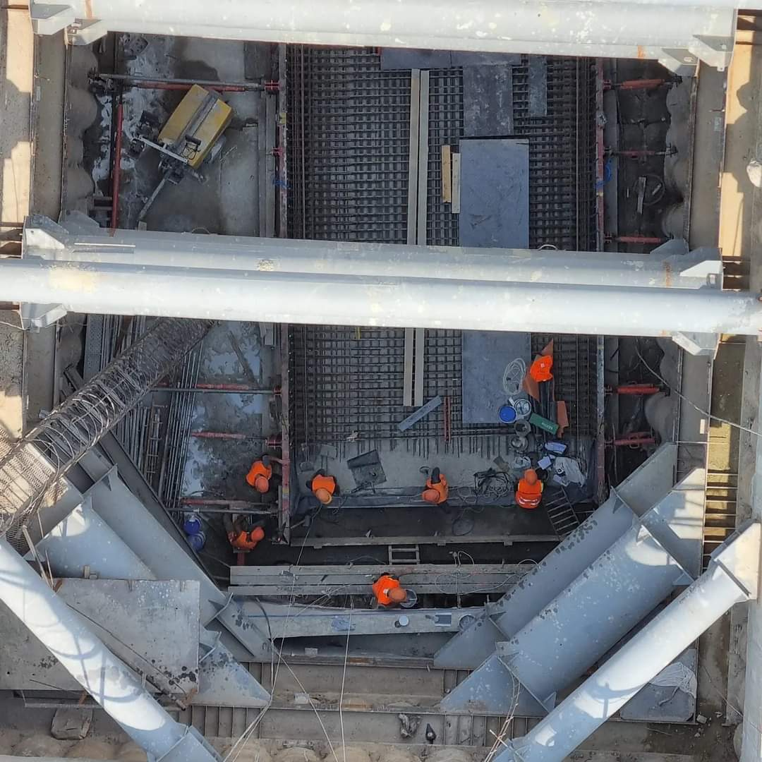

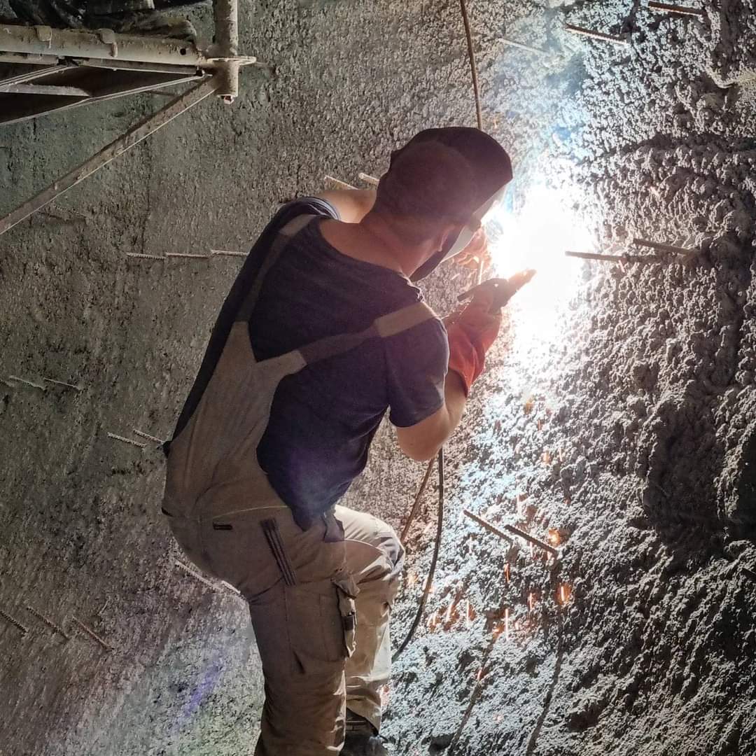

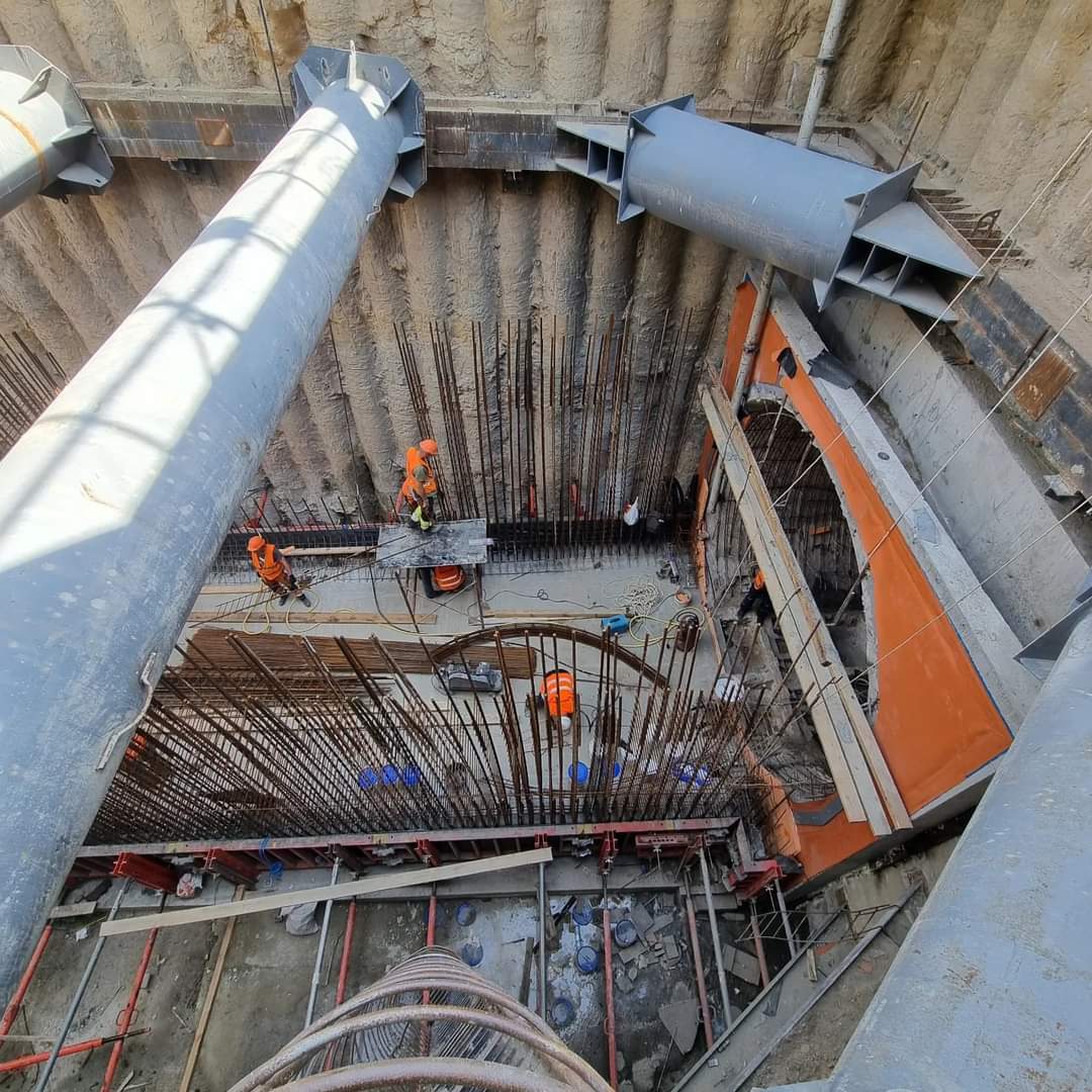

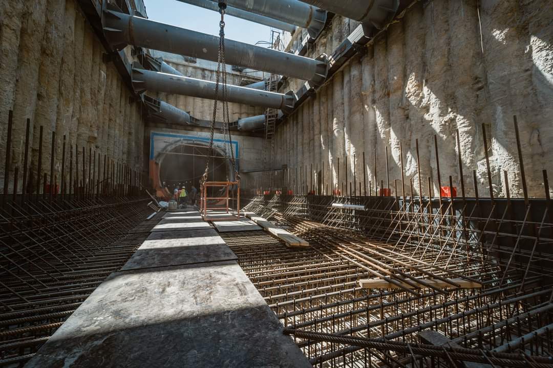

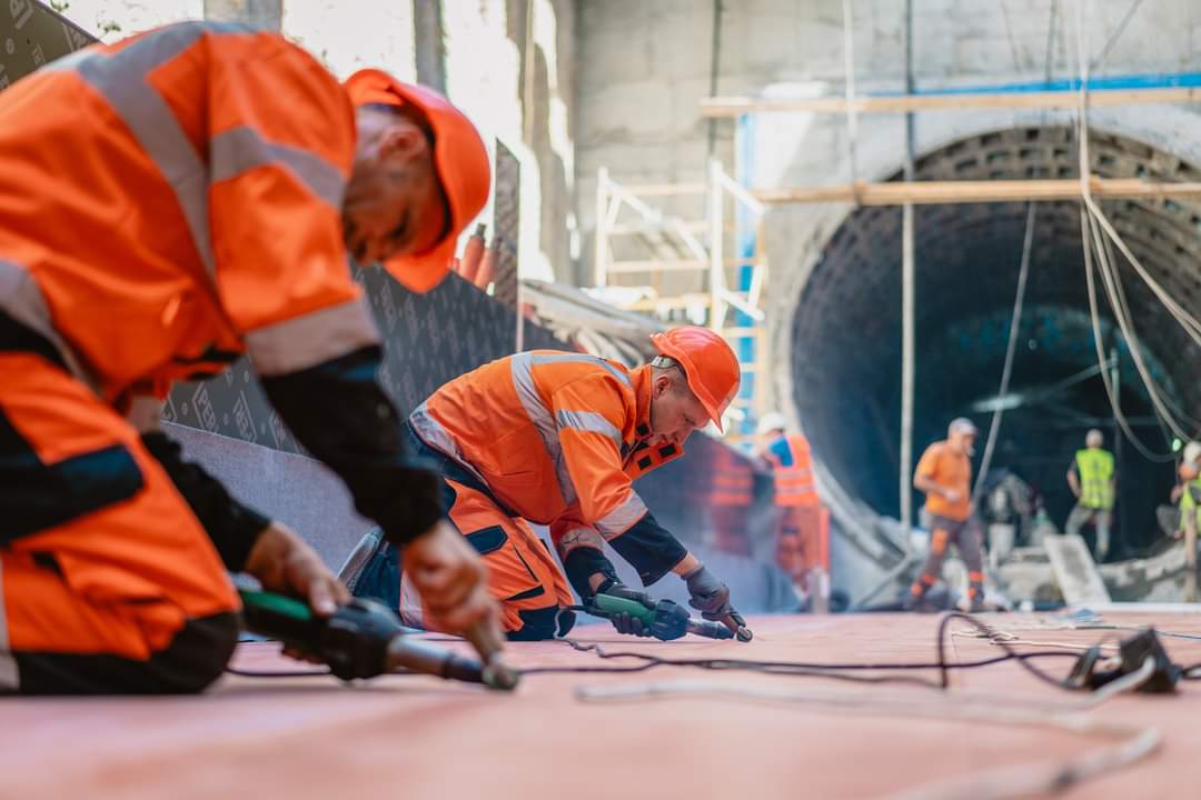

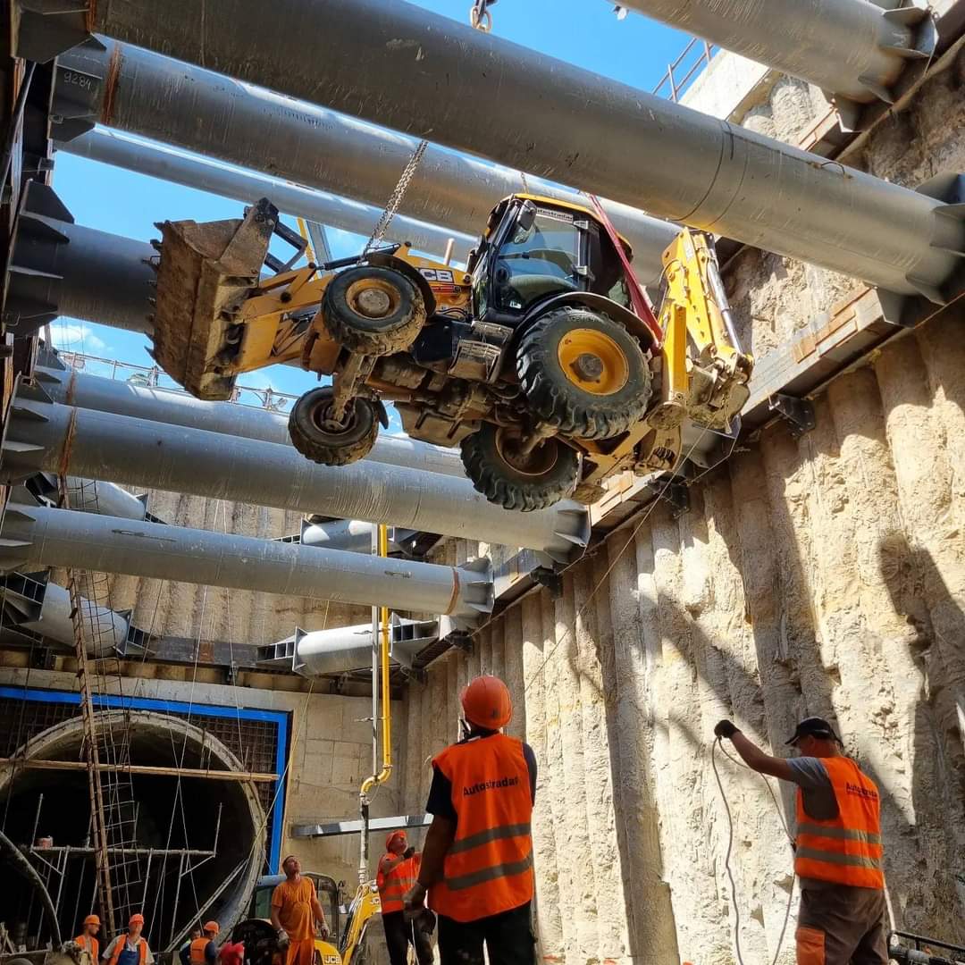

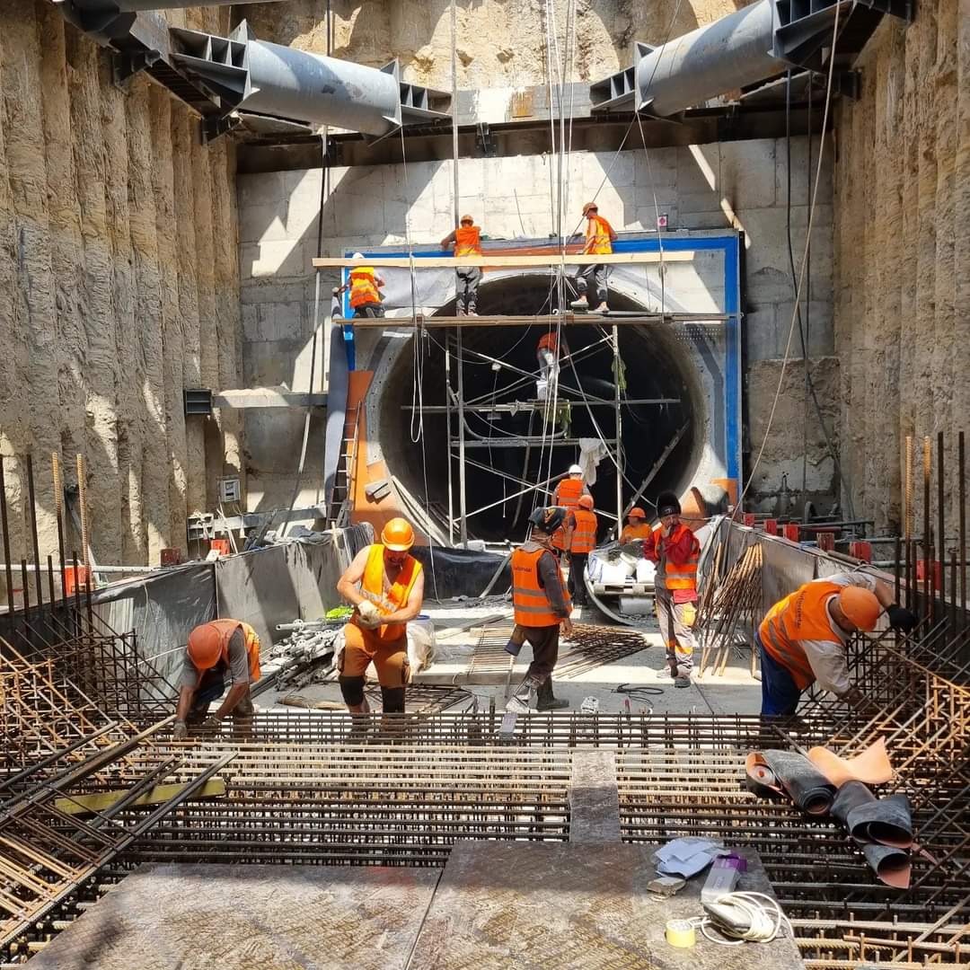

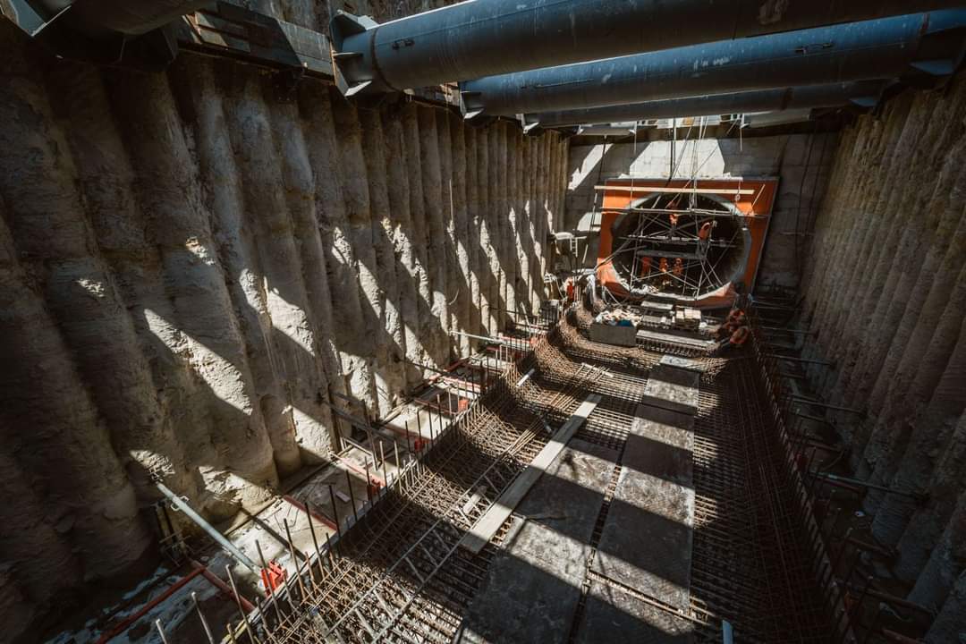

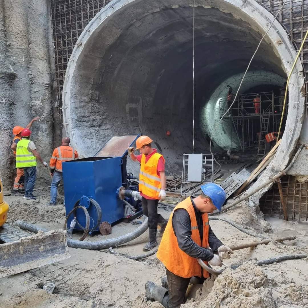

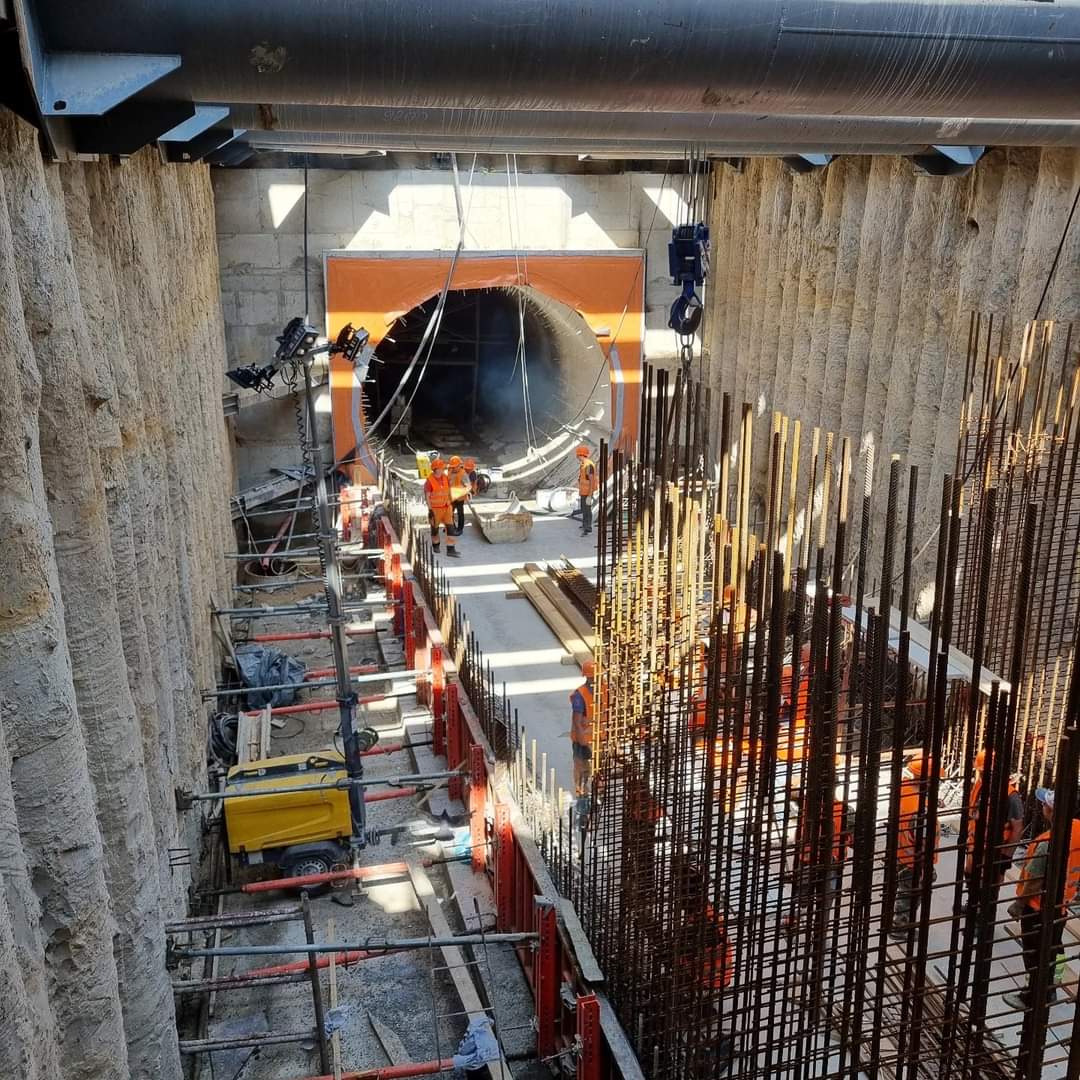

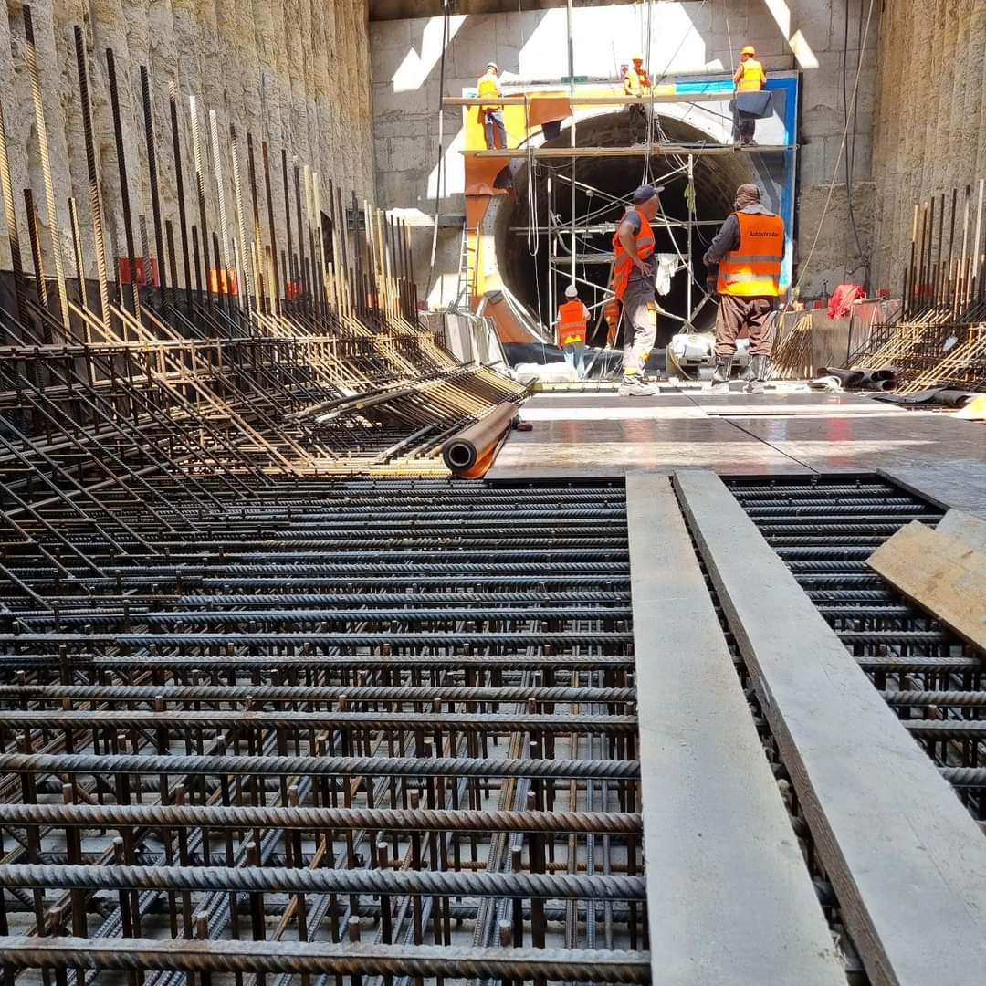

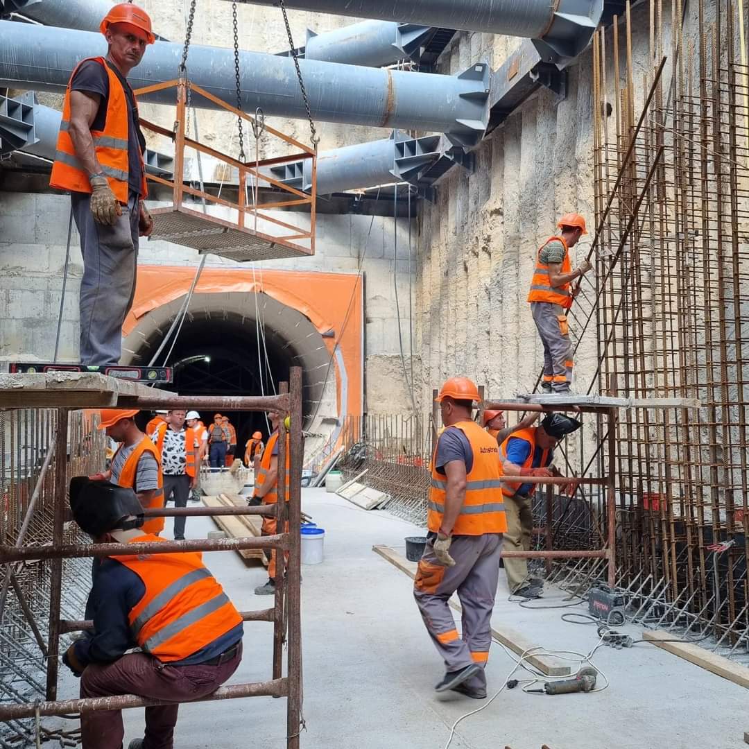

Autostrada будує нову ділянку тунелю між станціями столичного метро “Либідська” та “Деміївська”. Фахівці компанії вже влаштували бетонну основу, тривають гідроізоляційні роботи та в’язка каркаса лоткової плити майбутнього тунелю.
Якість гідроізоляції має критичне значення, що впливає на експлуатаційні характеристики та довговічність функціонування тунелю. Задля зменшення ризиків підтоплень у будівництві нового тунелю ми використовуємо спеціальну ремонтно придатну гідроізоляційну систему з ПВХ-мембрани. У чому переваги такої гідроізоляції?
✅ Система гідроізоляції складається з восьми окремих секцій, які можна окремо відновлювати навіть після закінчення будівництва та вводу тунелю в експлуатацію;
✅ Під кожну секцію закладають спеціальні штуцери, від яких за оправу тунелю виводяться трубки. У разі пошкодження гідроізоляції через ці трубки можна буде закачувати смолу або акрилатний гель, які наповнюють увесь простір і таким чином відновлюють пошкодження;
✅ Таке рішення вперше застосовується при будівництві метро в Україні. Ремонтно придатна гідроізоляційна система нещодавно була використана при спорудженні одного з найдовших залізничних тунелів України - Бескидського тунелю у Карпатах.

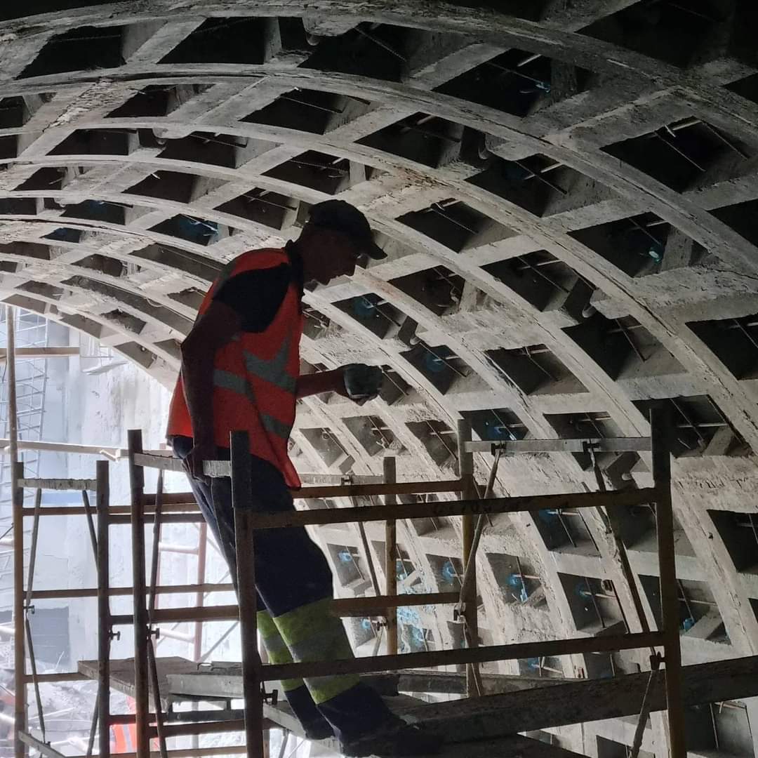

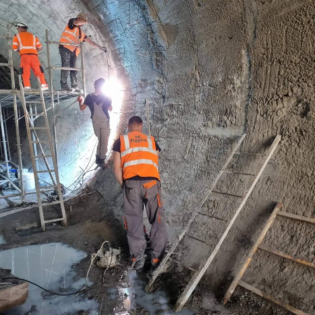

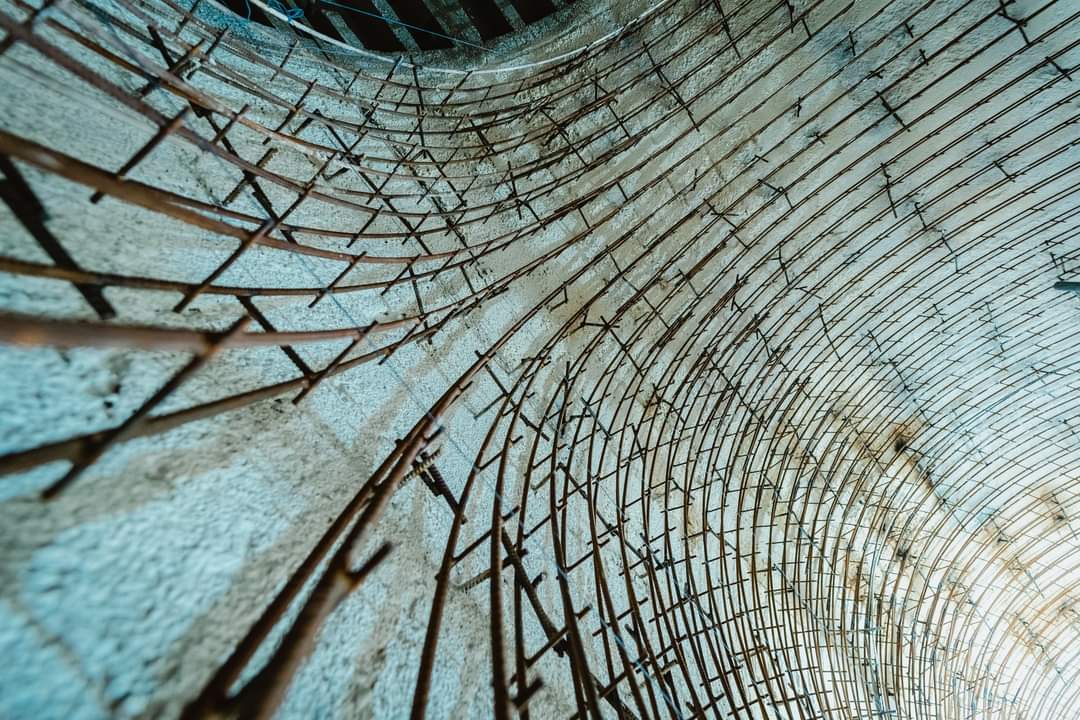

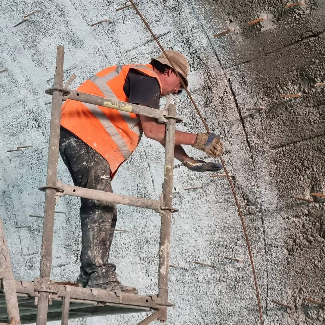

Паралельно наші спеціалісти продовжують виконання робіт з укріплення залізобетонною “сорочкою” старого тунелю, який прилягає до аварійної ділянки. Вже було завершено перший етап торкретування (набризк-бетону на поверхню оправи тунелю) та нанесено гідроізоляційне покриття. Наразі триває влаштування арматурного каркасу “сорочки” – армування виконується плоскими зварними каркасами, об’єднаними в єдину просторову конструкцію за допомогою поздовжньої розподільної арматури. На другому етапі влаштування бетонної «сорочки» фахівці Autostrada виконають підсилення існуючої оправи тунелю.
Основні роботи з бетонування оправи нової ділянки тунелю та підсилення існуючої завершимо вже у серпні. Відновлення перегінного тунелю між “Либідською” та “Деміївською” ведемо в режимі 24/7.
Всі фото Автострада
Всі фото Автострада
Сообщения: 11490
Да ладно! На Виноградаре все станции в этих двойных желтых матах.
