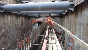

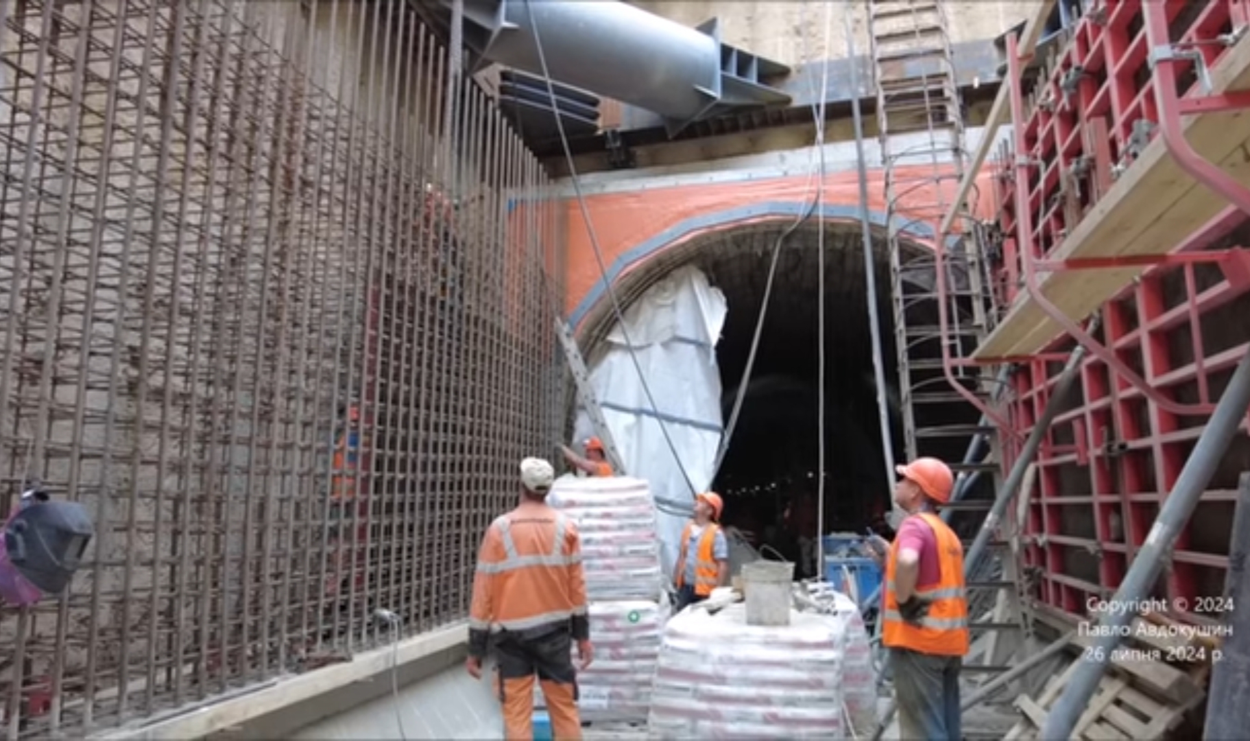

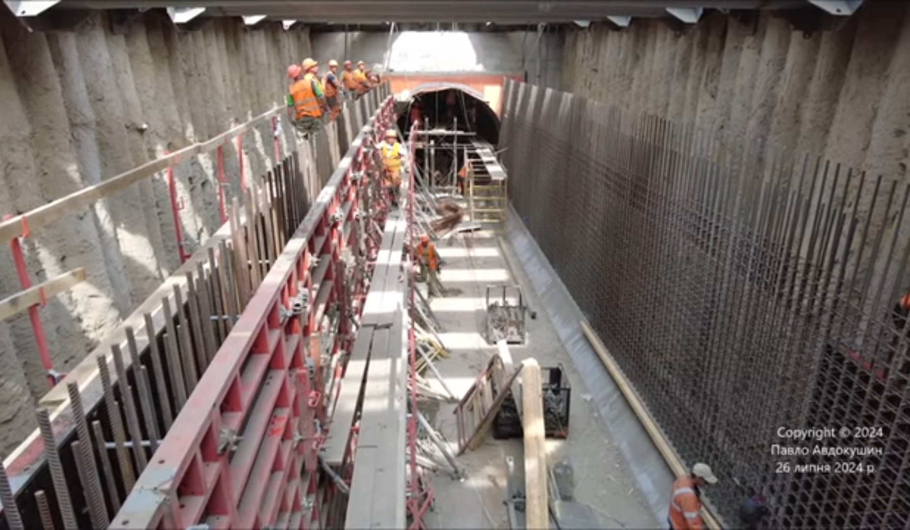

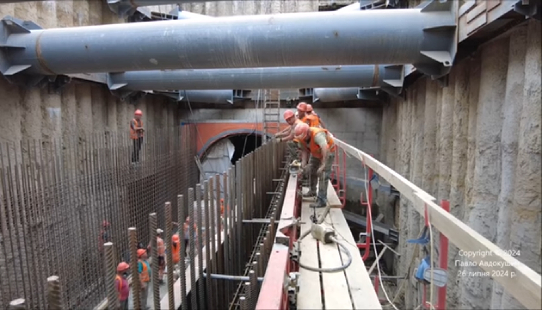

Кілька цікавих скрінів з ролика П.Авдокушина
там вроде одну стенку уже залили полностью.
+ , бо ролик за 26.07.2024 року
Мера вигулювали в тунелі метро
Стіни нового тунелю вже є. Стеля майже є. Хоча, накривну плиту ще не бетонували.

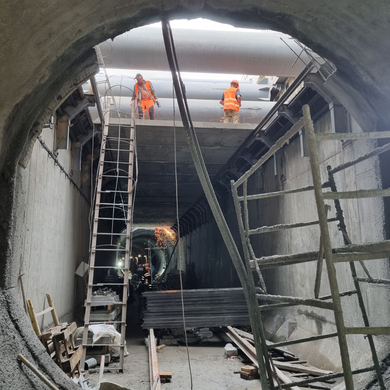

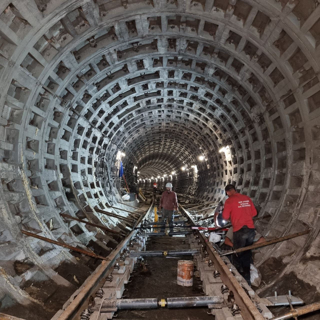

Ще цікаві фото з тунелю від П.Авдокушина
Дуже багато змін.
Якщо нічого не зміниться, то на середину вересня всі бетонні конструкції мають набрати проектну міцність.
Тобто по ідеї можна буде їхати....
Я так зрозумів що вікно в стелі нового тунелю закриють тільки після того як забетонують колійний бетон, бо інакше подавати його буде дуже важко.

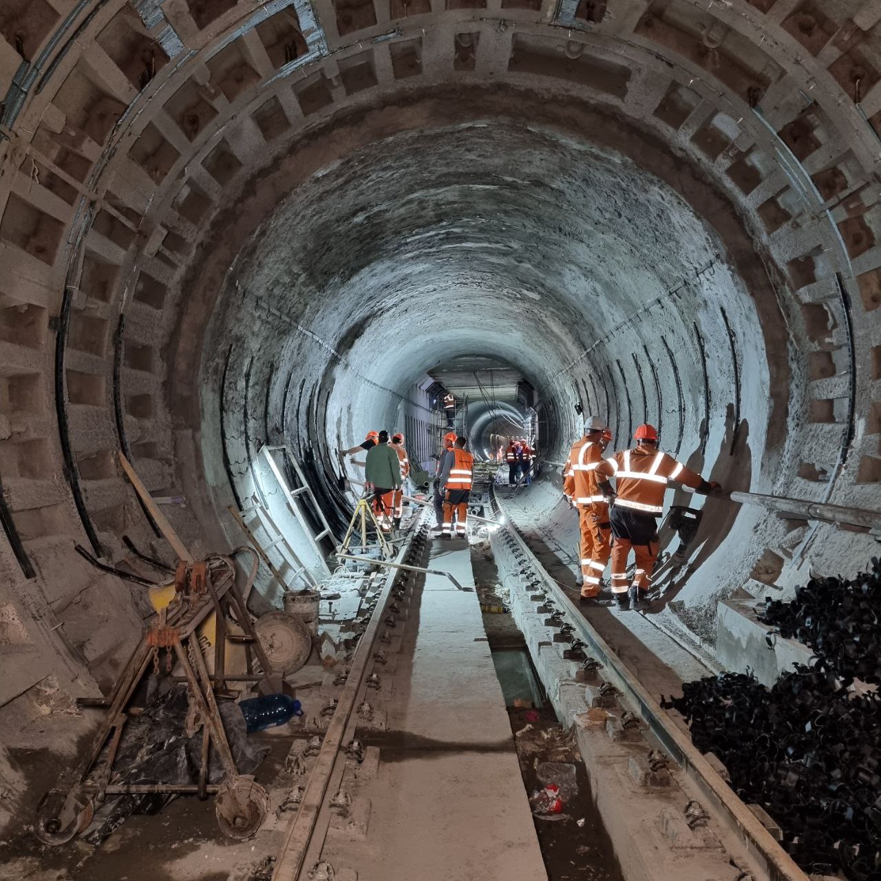

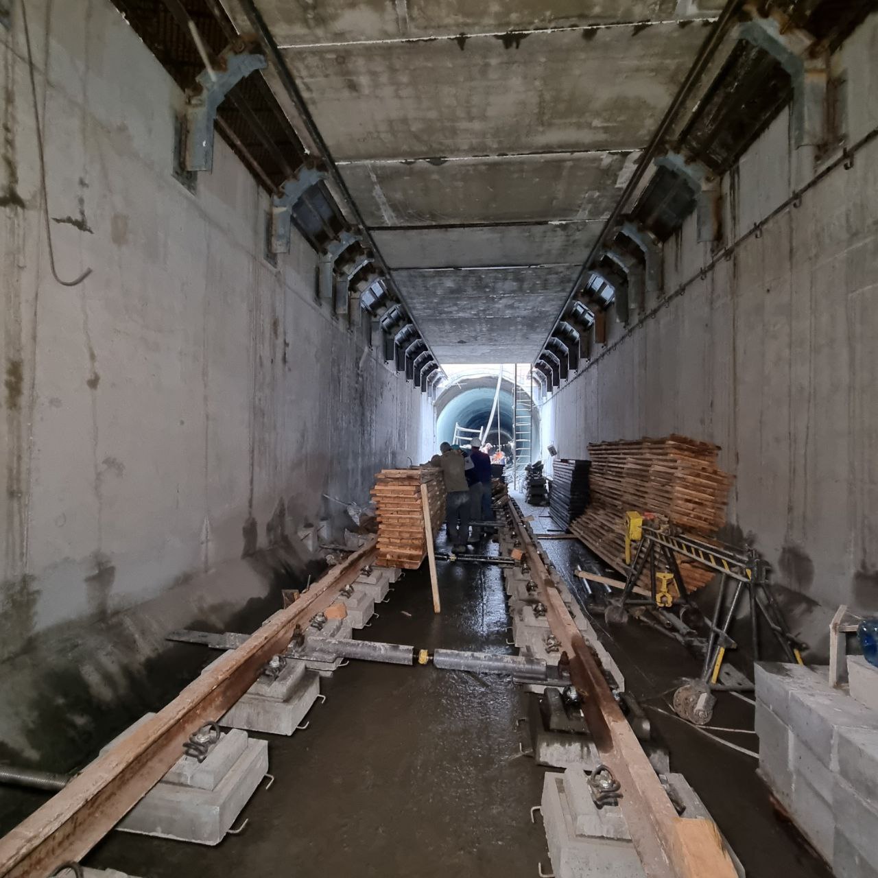

15 серпня 2024 р.

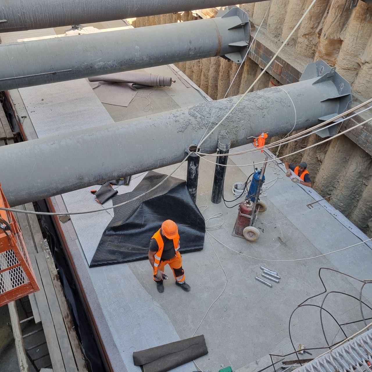

Тунель готовий. Завершують гідроізоляцію
Станом на 15 число ще не весь колійний бетон було залито, а він працює при вібронавантаженнях, так що середина вересня.
Ще в мене питання по двох трубах які зверху в тунель заходять: якби я то робив собі, то яб не зажлобився і зробив би їх з нержавійки.
