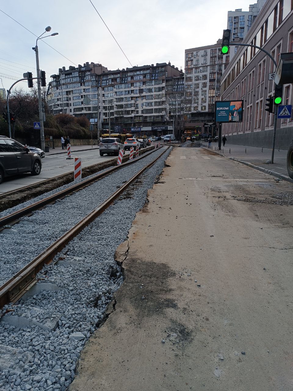

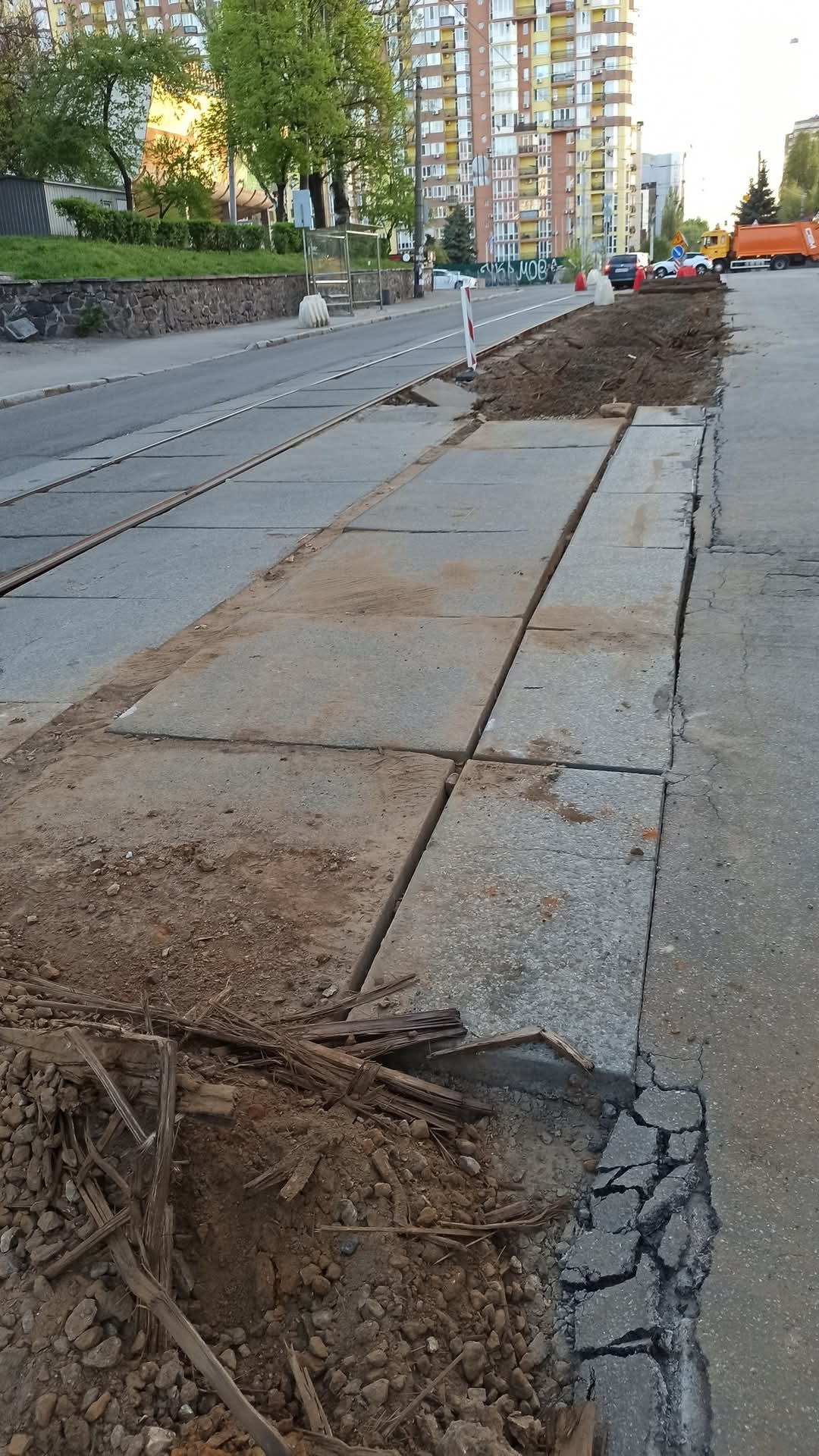

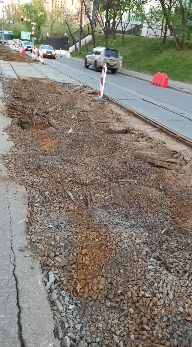

Сообщения: 12673
Re: Трамвай на вул. Глибочицькій
IMG_1894 by Dmitry Rider, on Flickr
У правому нижньому куті бачу товщину щебневої суміші десь 1 см, а то й взагалі без щебня.
Зрозуміло, що зверху насиплять, але як бути з основою, на якій стоять шпали? Під шпалами можуть бути місця без щебня?
А по центру, трохи правіше від центру, візуально ніби провисає в повітрі шпала - чи не трісне вона під навантаженням? Дерев'яна на кілька сантиметрів би просто прогнулася, а бетон крихкий. Показники розтягування і вигину істотно менше, ніж здатність бетону виносити навантаження.

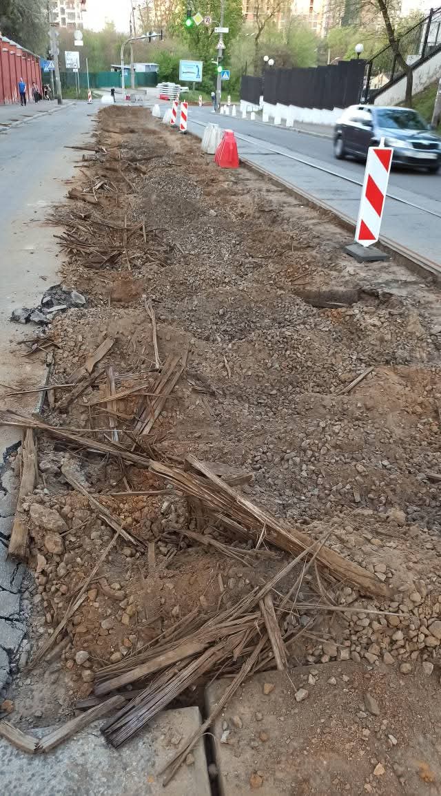

Сообщения: 3671
Там вистачає поламаних, ось одна з них
Сообщения: 12673
Я в шоці. Залізобетонна шпала взагалі без залізної арматури? Звісно, що вона не триматиме так, як із арматурою.
Якщо в смартфоні є датчик магнітного поля, використовуючи програму компас, можна піднести до шпал та подивитися, чи там хоч одна буде з арматурою.
Хоч би тут не вийшло так, як із кріпленнями під час реконструкції лінії швидкісного трамваю на Борщагівській.
Сообщения: 11199
Из того что я видел - везде выкапывают канаву примерно 50-70 см. И везде засыпают сперва крупной фракцией щебня, потом мелкой и все это укатывают. так что там, скорее всего, укатанный поверх щебня осыпавшийя песок.
арматура, да еще и преднатянутая там есть, снизу. Как раз и не дает шпате сломаться при нагрузке сверху.
Ну и шпала не треснувшая, а распиленная - следы от круга видно же. Другой вопрос - зачем....
То, то там делается - делается достаточно неплохо. вопросы по торцам участка есть (убитый перекресток с валами и с артема).
