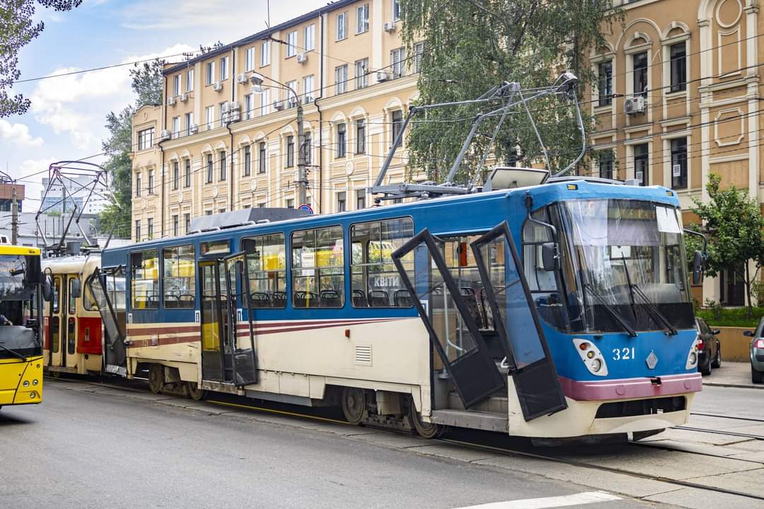

В КПТ виноват как обычно водитель. Да, его не было в момент движения вагона, но.. читаем немного про техническую часть.
Кому лень искать, выдержка (цитатами) по тормозам трамвая:
Предусмотрено 7 ступеней электродинамического торможения. При включении тормоза значение тормозного тока повышается до 40 А, а затем изменяется с крутизной 250 А/с (аналогично ходовому режиму). Водитель выбирает необходимую ступень торможения путем изменения силы нажатия тормозной педали. Электротормоз на малых скоростях (2-4 км/ч) автоматически заменяется механическим тормозом, о включении которого свидетельствует индикатор на основном пульте управления. Для полной остановки вагона необходимо установить тормозную педаль в положение "Стоянка" - 7-ая тормозная ступень. Только в этом положении тормозной педали вагон полностью затормаживается механическим тормозом и остается в таком положении до возвращения педали в нулевое положение и кратковременного нажатия на ходовую педаль. В случае выхода из строя электродинамического тормоза автоматически приводится в действие механический тормоз.
Для экстренного торможения (в случае возникновения различных аварийных ситуаций) предусмотрены рельсовые тормоза - по два на каждой тележке. Рельсовые тормоза питаются напряжением бортовой сети 24 В. Рельсовые тормоза приводятся в действие при: а) соответствующем положении тормозной педали; б) нажатии кнопок аварийного торможения или отпускании педали безопасности; в) аварийном разрыве состава.
Педаль безопасности во время движения постоянно должна находиться в нажатом положении. В случае если она будет отпущена раньше, чем тормозная педаль будет находиться в состоянии "Стоянка", автоматически включается аварийное торможение. Кроме этого, аварийное торможение автоматически включается на ведомых вагонах в случае аварийного разрыва поезда. Аварийное торможение сопровождается включением звонка.

а что с пантографом у укатившегося назад "аквариума"? интересно - это причина или следствие аварии? тормозим единственным рельсовым + дохлая батарейка = результат(((
И еще - хоть я на трамваях не часто катаюсь - но раньше всегда в кабине валялся башмак и швайка для перевода стрелок. а вот последние поездки - я башмаков в упор в кабине не видел. их часом не сдали в чермет отменили? простая механика много вопросов бы сняла.

Башмак он подложил, но его откинуло. Встал на прерывателе, вышел вручную поснимал вагон с механических тормозов, а вот запрыгнуть в кабину уже не успел.

Мда. Дождаться следующего вагона, чтобы подтолкнул, видимо, была не судьба.
Re: Трамвай
мдя, тогда заключение КПТ верно. и там желобчатый рельс, на котором стандартный ЖД башмак и правда сбрасывает.((((
dimentiy, а я не уверен, что у трамвайщиков так можно. Это не метро. стоял бы и ждал освобождения линии и технички по неправильному. ну или ЗИЛка в крюком.
