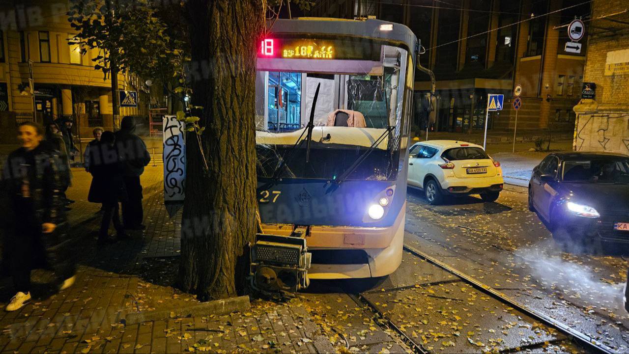

На вул. Дмитрівській трамвай зійшов з рейок та врізався в дерево.
Джерело ТК Пасажири Києва

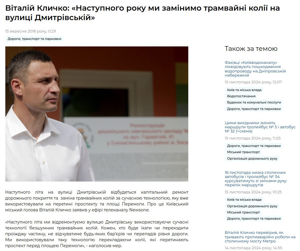

Обіцяли інше.
Вересень 2016 р.

А причина схода КМК - желобчатый рельс. перекресток с полтавской, низина. набило листьев в жолоб - на реборде/гребне подпрыгнул - приехал в дерево.
Не так давно - лет всего так 25-30 назад - весь город над путями трамвая был увешан прямоугольными желтыми трамвайными знаками в красной рамке. один из них был в том месте - и был бы сейчас очень нужным - "осторожно, листопад".

"Обережно, листопад" - це для уваги та контролю швидкості водієм, оскільки знижується зчеплення.
Листя в жолобі спокійно розчавлюються і видавлюються, а якщо і підскакує на них трамвай - так на міліметр, адже це не тверда субстанція.
Ось якщо під листям камінь або шмат арматури – тоді повірю про підстрибування.
