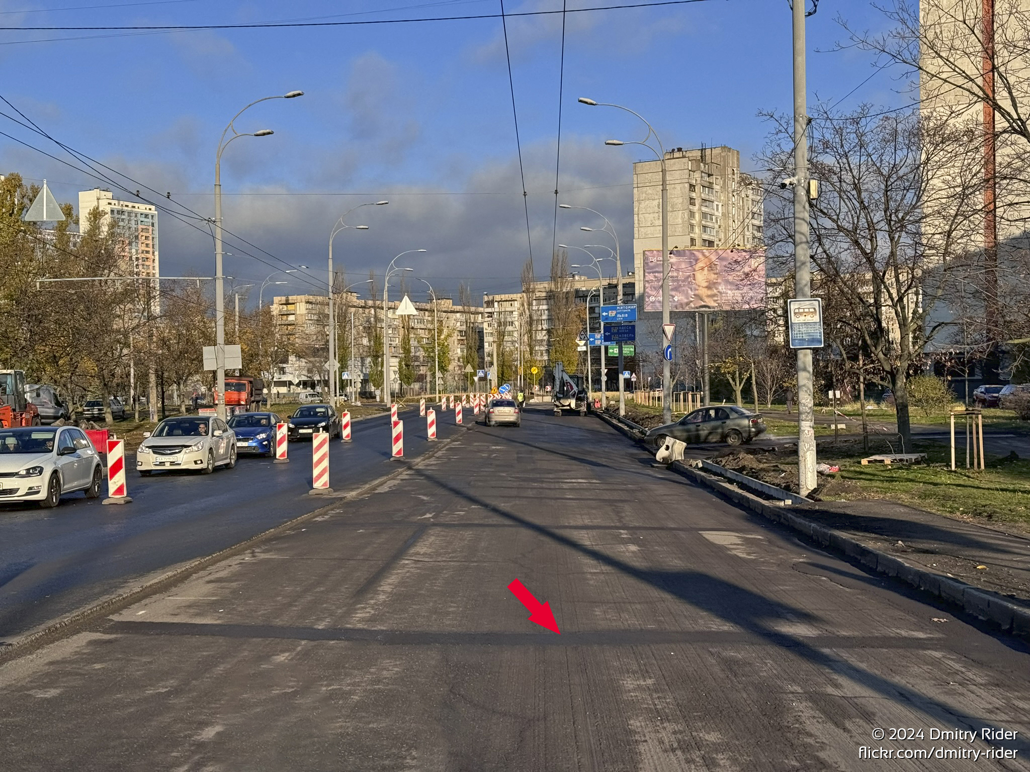

"Автомагістраль-Південь" не зраджує собі
На непарній стороні на колеса пневмокатка налипла свіжа суміш і його відганяли та чистили з матюками хвилин 15-20
На парній - не вирівняли як слід основу перед чистовим шаром, отримали поперечні дефекти
