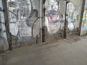

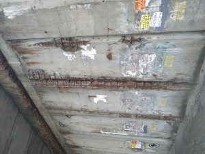

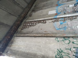

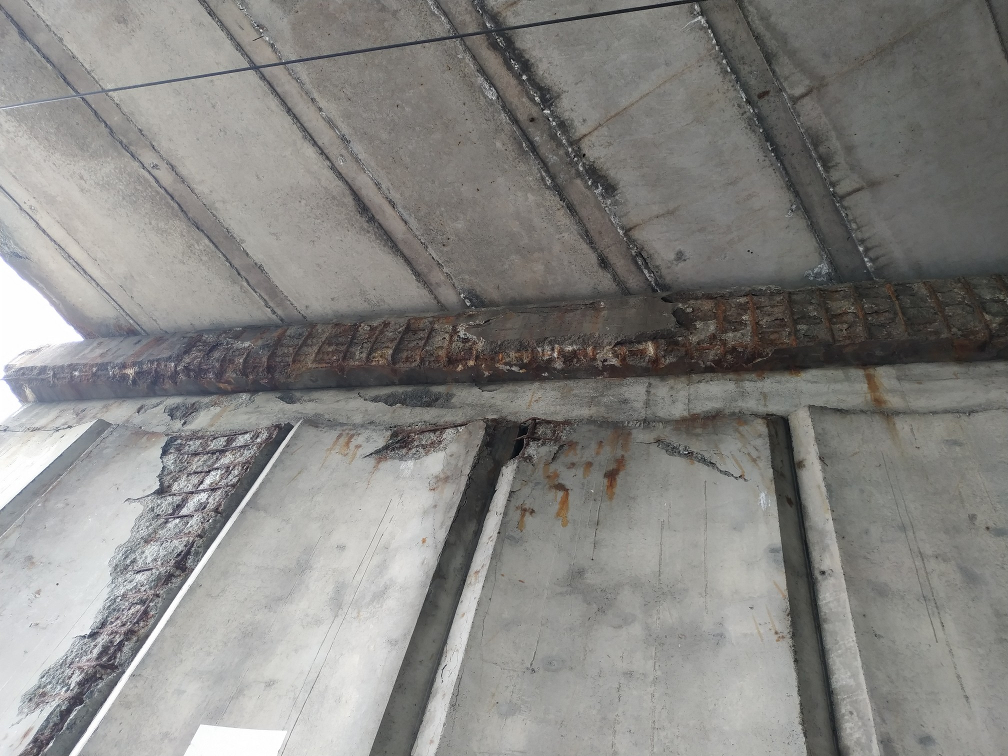

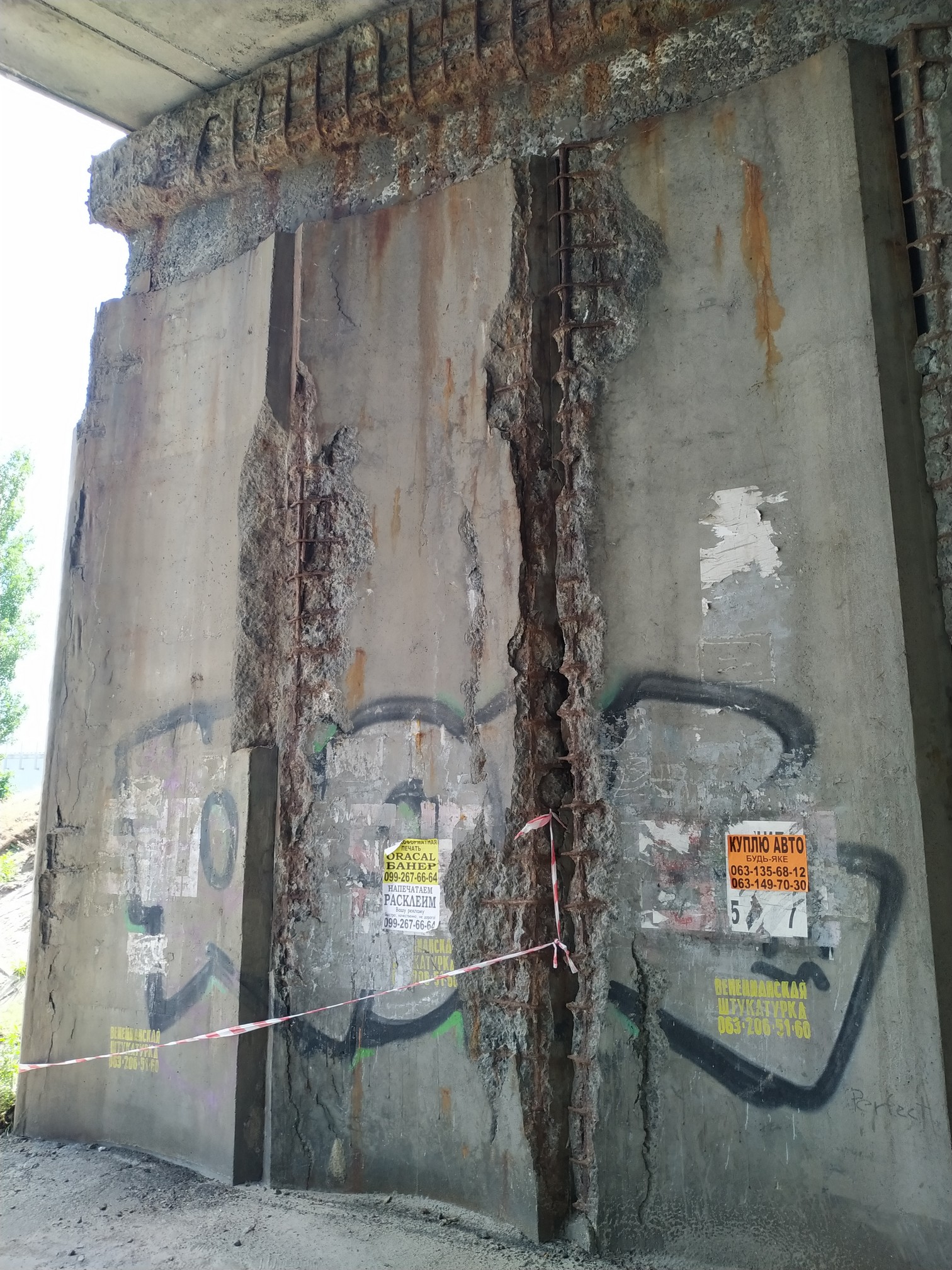

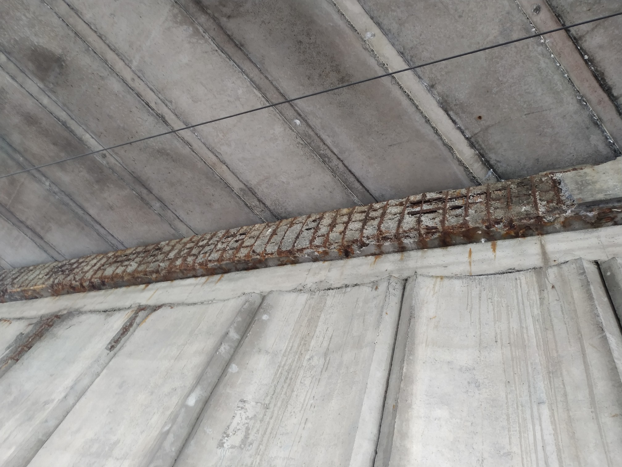

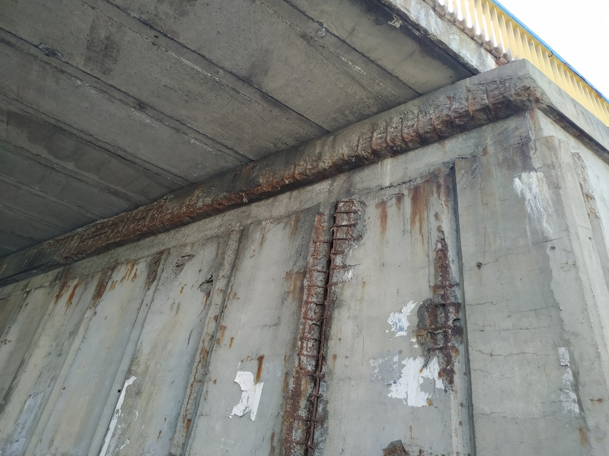

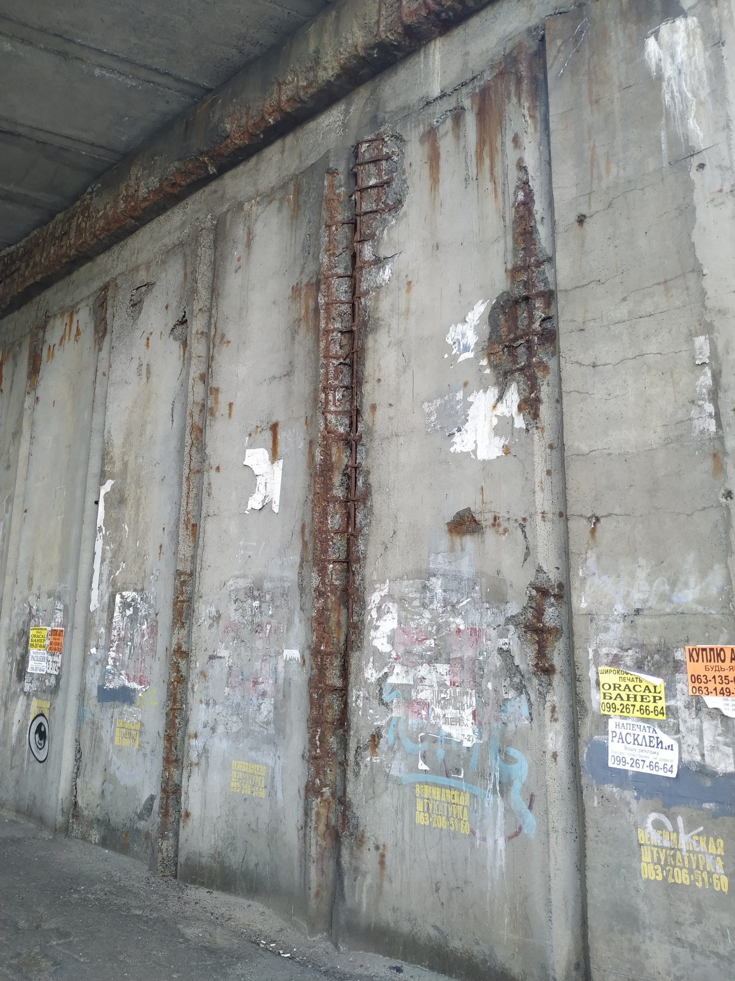

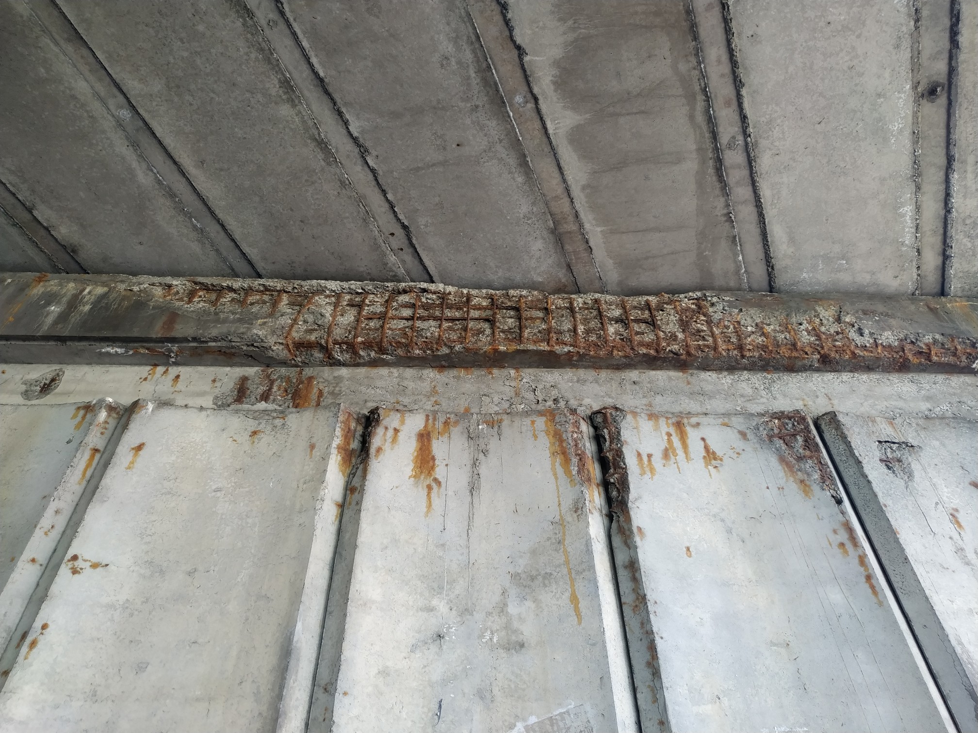

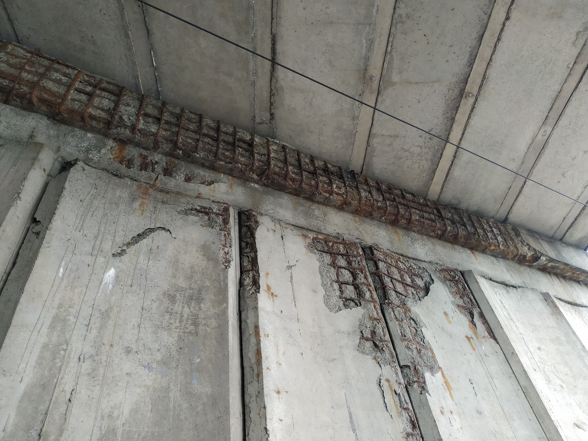

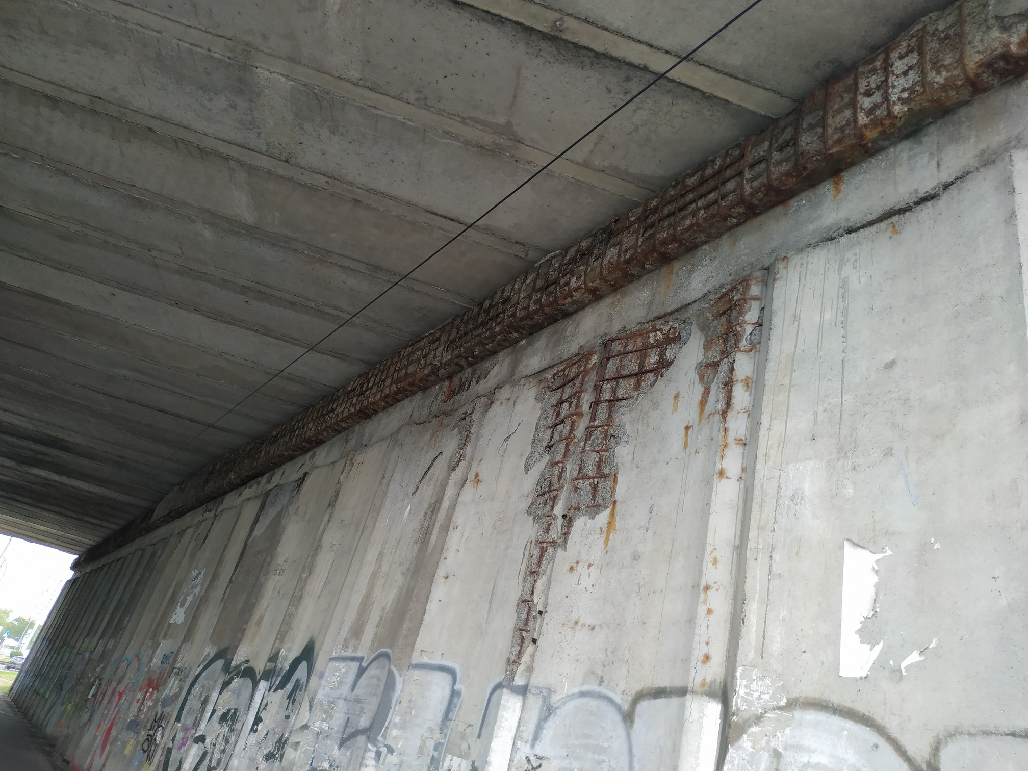

Шляхопровід над початком героїв Сталінграду - проспект Бандери перед Північним мостом ремонтують зверху. Знизу його стіни в жахливому стані.
Последний раз редактировалось Анатолий 15 май 2020, 09:14, всего редактировалось 1 раз.

В своєму попередньому повідомленні додав світлини. Деякі з них чомусь перевернуті на 90 градусів...

Разные устройства разным методом отмечают поворот картинки иногда не понимаю друг друга, не страшно, суть видна, СПАСИБО !
Если по сути повреждений, они пока не критические, но заниматься ими надо
К чему привело игнорирование некритических повреждений на старом вантовом мосту через гавань на Рыбальский полуостров мы все прекрасно видим.
