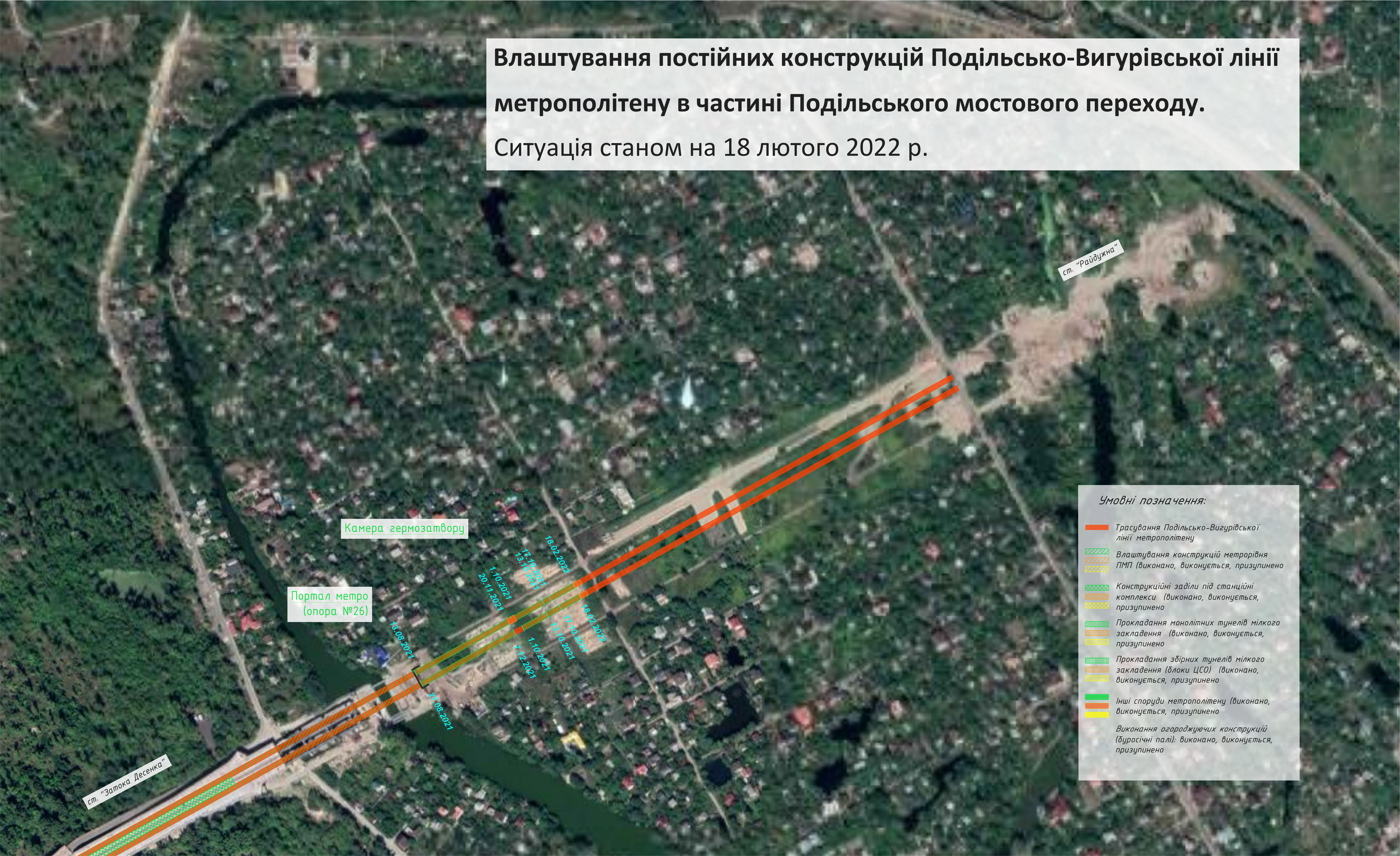

Після вчорашніх траблів у групі викладаю скорочену версію.
Будівництво постійних конструкцій метрополітену в частині Подільського мостового переходу.
Тунелі ПВЛ станом на 18.02.2022

Цікаво, що тунелі зверху бетонують, причому схоже без арматури.
Для чого? Вони ж розтріскаються з часом.
Сообщения: 568
Re: Метро на Троещину
Yaroslav писал(а): ↑
19 фев 2022, 19:20
Так, сам задаюсь цим питанням. Можливо то гідроізоляція? :-?

Це захист гідроізоляції від механічних пошкоджень.
Яким чином?

Придивився покраще на відео і зрозумів що "ніяким" - там немає гідроізоляції, судячи з форми це підбетонка під майбутню гідроізоляцію.
Так, дуже схоже, але ж, думається, ця "підбетонка" буде тріскатися на стиках, бо без арматури. Нащо тоді її робили?
Сообщения: 1316
20 фев 2022, 21:19
Тунель зібраний з блоків ЦСО і в більшості стиків намертво стягнутий армуючими тросами, але є деформаційні стики без тросів.
На підбетонці також льють не моноліт, а плити певної довжини поділені дерев'яними вставками в кілька сентиментів, природньо що мабуть вони співпадають з тими що в ЦСО.
Крім того підбетонка вирівнює поверхню і створює схили від центру до боків.
Так що з урахування "підземності" розташування тріщин бути не повинно, а деформаційні стики будуть заповнені матеріалами які будуть "грати".
Тоді норм)
Прямо таки "намертво"?
Отчего же тогда даже в монолитных тоннелях трещины - отнюдь не редкое явление?
Сообщения: 1316
tov_tob писал(а): ↑
21 фев 2022, 18:09
Ну конструктори вважають що ті ділянки рухатись не будуть.
Але звичайно не все так відбувається як надається.
Тріщини в монолітних тонелях від перевищення розрахункових навантажень або від недотримання технології.
Просів грунт - пішли тріщини.
