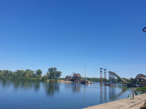

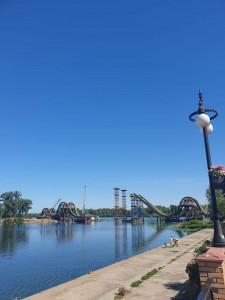

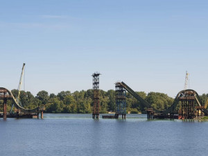

Огляд будівництва 12.10.2023
Замкнули і другу арку

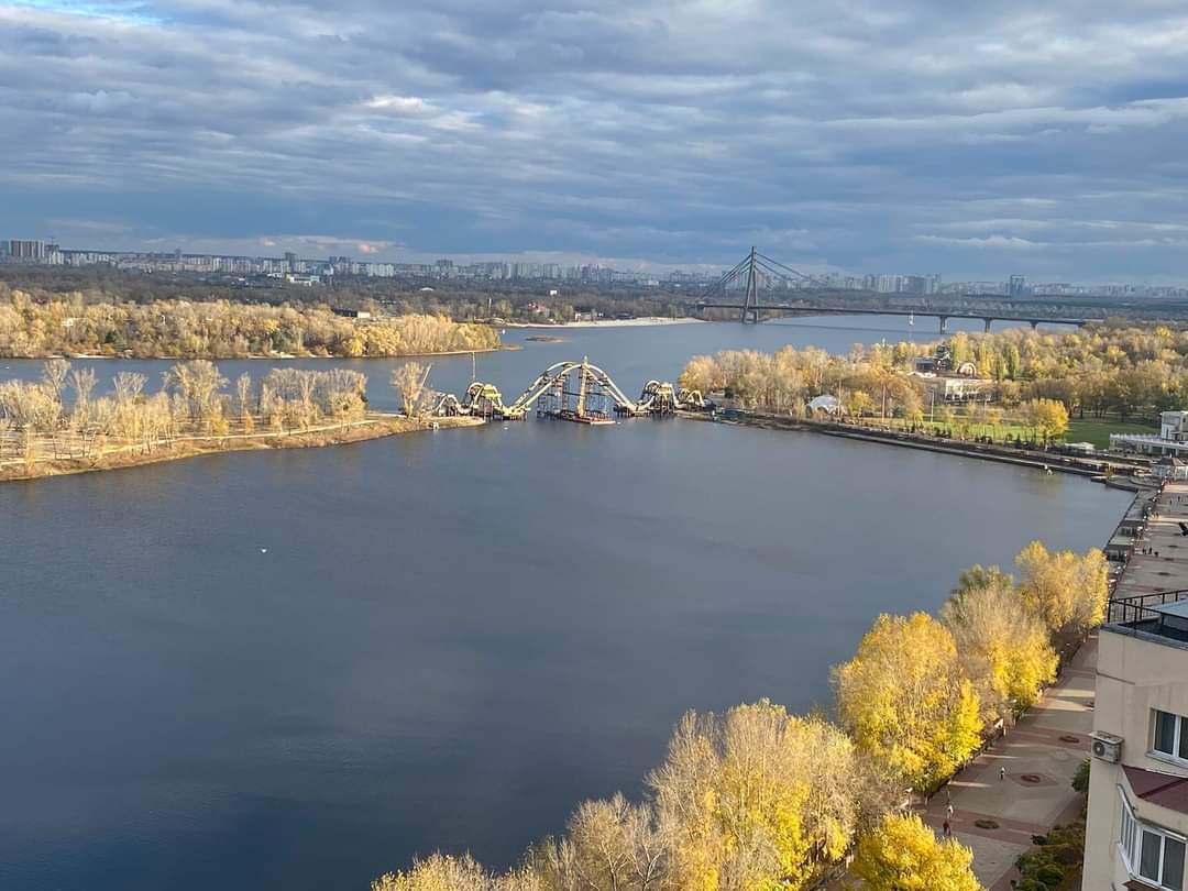

Міст "Хвиля"
Фото П.Авдокушин
Фото П.Авдокушин

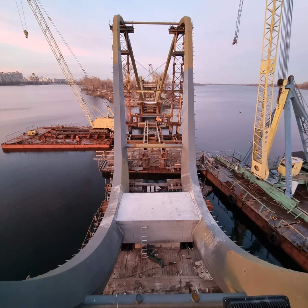

П.Авдокушин :
Пішохідний Міст-Хвиля на київській Оболоні нарешті отримав свою готову несучу аркову конструкцію. Попереду - монтаж основи під прохідну частину:
Наприкінці осені мостовики повністю завершили складання подвійної сталевої хвилеподібної конструкції, що буде нести на собі прогулянкову частину, і приступили до фінального бетонування опор. Особливість цієї мостової споруди - "зрощеня" бетонних опор та металоконструкцій через умовно-рухомі з'єднання, які забезпечуються спеціальними анкерами Нельсона. На сьогодні всі опори готові і поступово набувають проектної міцності.
В огляді ви побачите, яка нарешті вималювалася цікава споруда над входом до Оболонської затоки. Покажу вам ванти, які вже прибули на майданчик і чекають на монтаж прохідної частини. Розповім про усякі хитрощі, за допомогою яких складалася така незвична конструкція.
До кінця року мостовики планують підготувати нові тимчасові опорні конструкції та розпочати монтаж елементів центральної труби-основи під хідник.

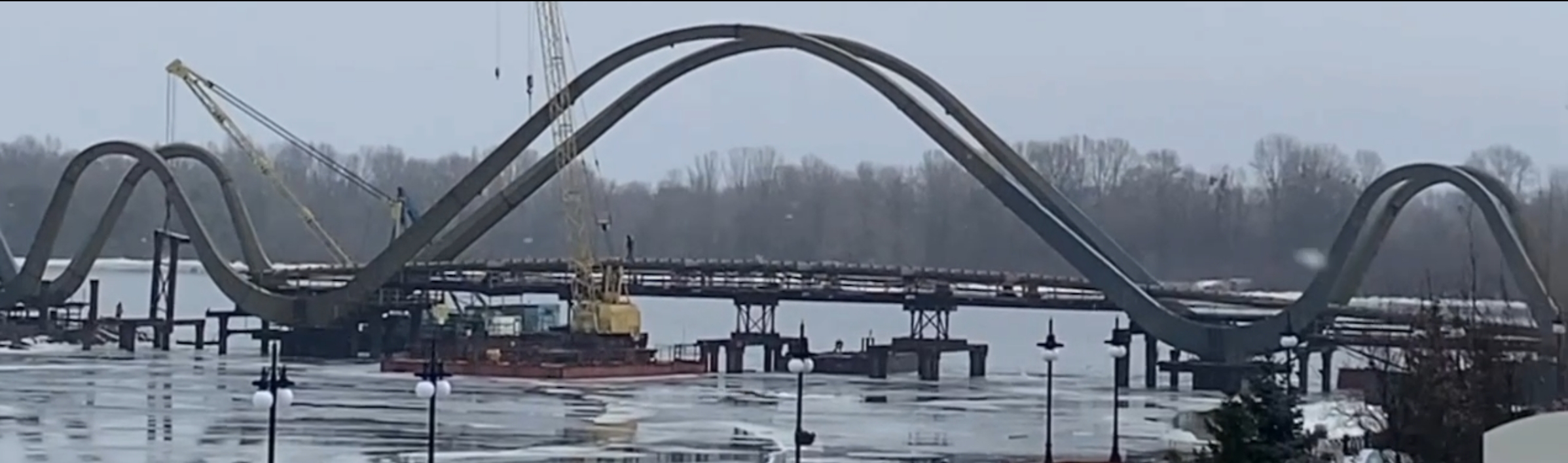

Міст Хвиля.
Скрін з відео каналу "Київський двіж"
