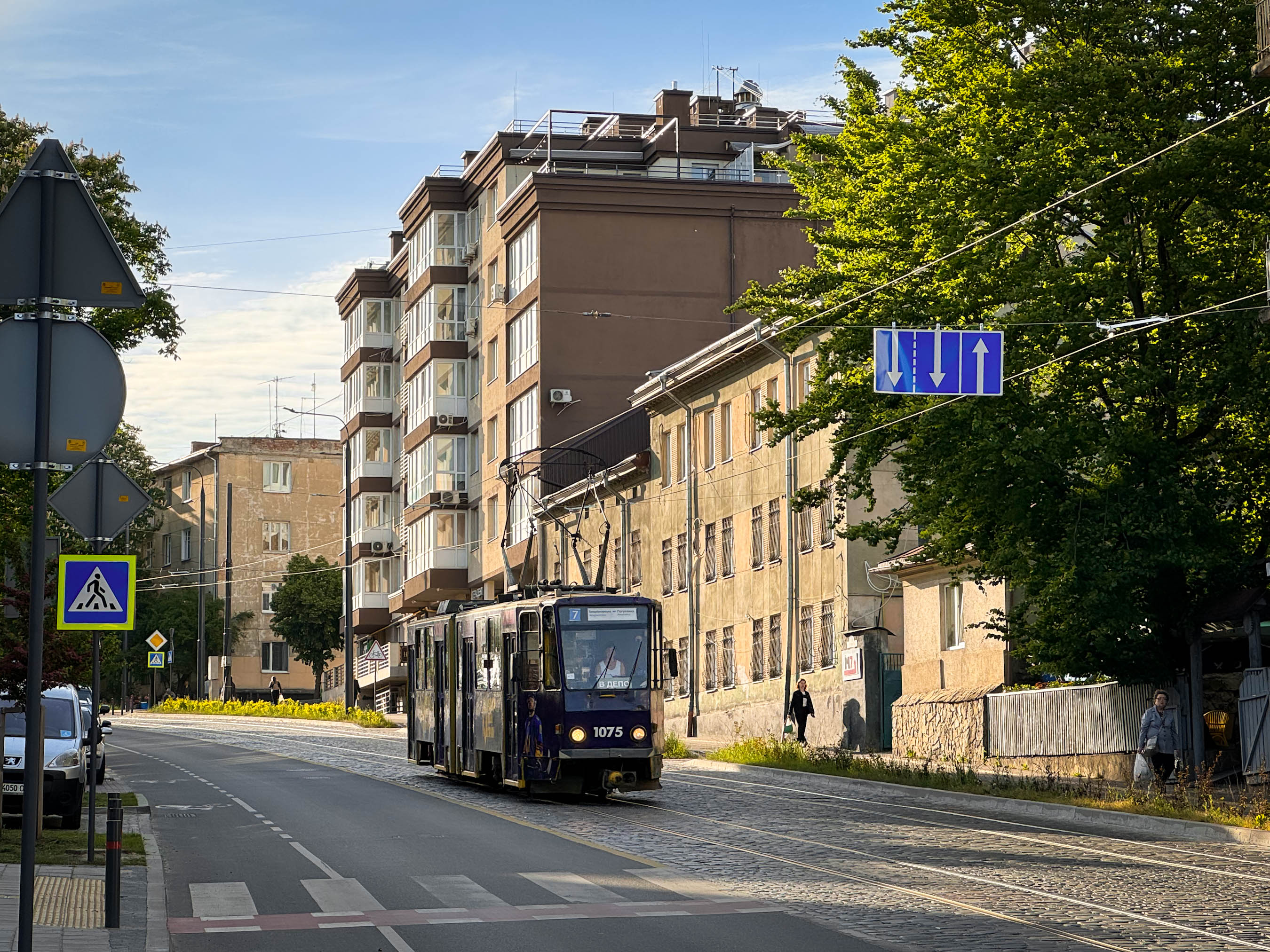

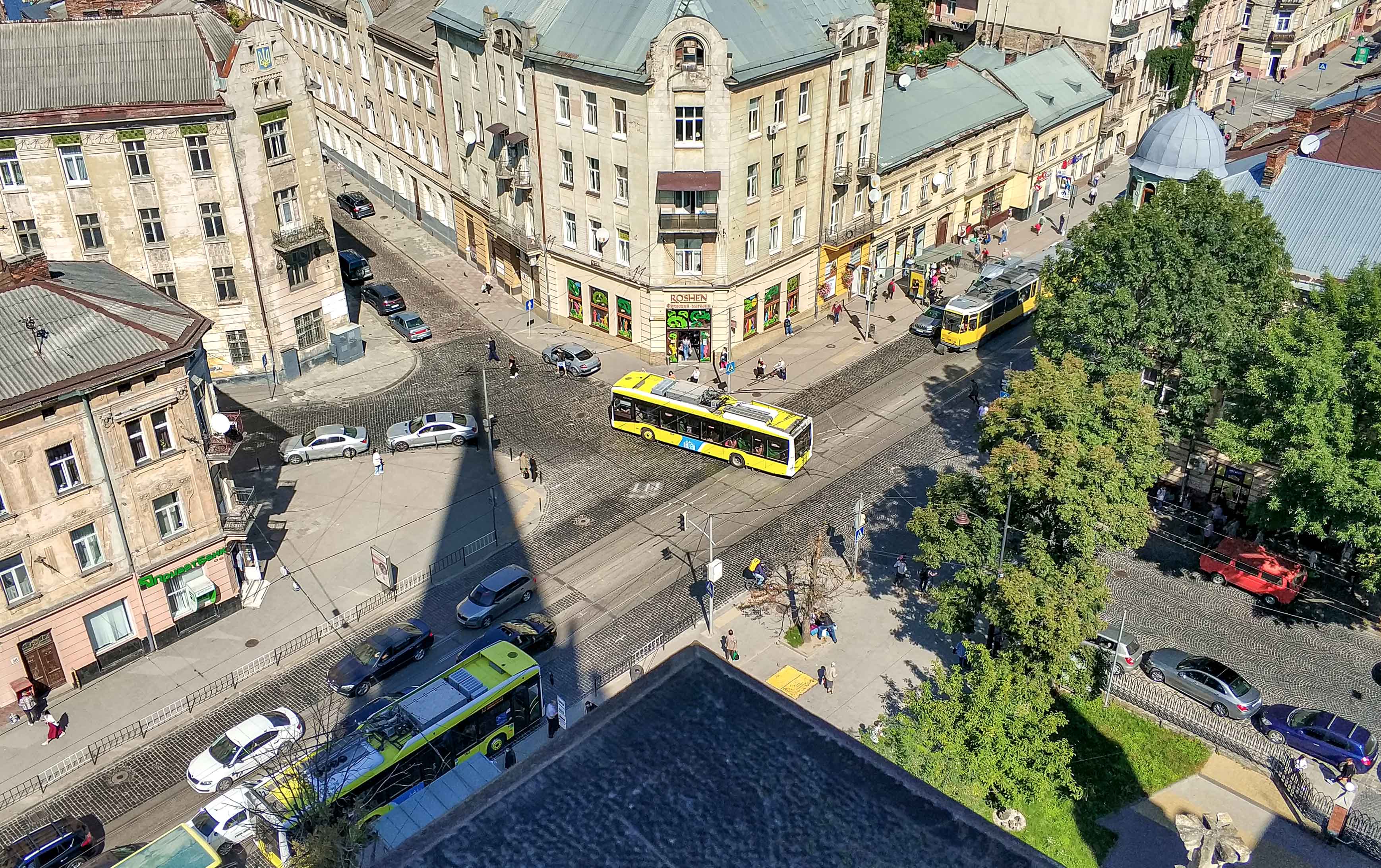

Перше було про Глибочицьку, друге про невдалий розподіл покриття смуг на прикладі Львова:
Вид згори:
Краще або всуди бруківка, або на 4-смуговій асфальт, а на вужчих вулицях (фото ті що згори) бруківка.
Третій варіант бруківка тільки на смугах де колії трамвая, щоб авто менше заїджали на неї :)

если я правильно понимаю проблему с этим во Львове - машины не хотят ехать по убитой в ямах брусчатке и выезжают на ровный трамвайный путь на RCS. Ну тут нужно 1) переложить брусчатку (хорошо пролив растворчиком швы) - еще раз - никакого дискомфорта не взывает, и 2) - и что характерно - только в самом Львове и видел - на самих плитах RCS нанесен рисунок брусчатки! Они отливаются верхушкой вниз - так что какую хочешь картинку в опалубке нанести - делай без вопросов. А если в бетон еще 3-Д краски плюнуть - их вообще от дороги не отличить...
