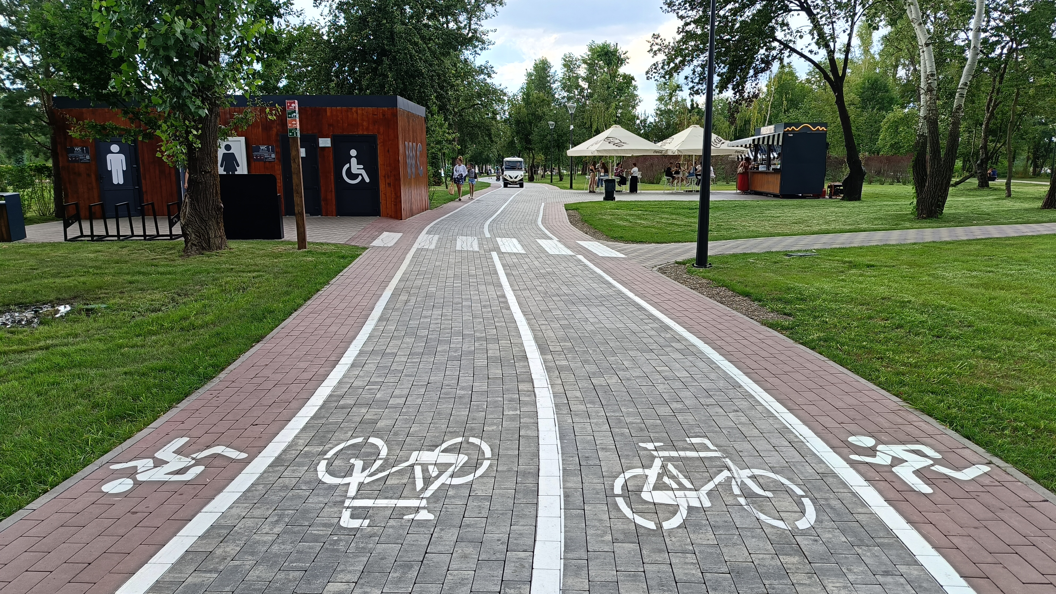

Велодоріжки на Оболонському острові

У цих проєктантів був острів, де можна було з нуля зробити будь-яку інфраструктуру.
Вже сотні разів казали, що при можливості слід розподіляти окремо велосипедні та пішохідні доріжки.
Там діти, малеча, це парк, діточки не будуть ходити суворо по линії, і родина не буде йти як гуси один за одним по пішохідній частини - а шеренгою 3-4 особи. Знову конфлікти вело/пішоходи, знову травми та зіпсований настрій.
Далі - покриття велодоріжки. Вже ж погодили офіційно, що "бруківка (покриття з малорозмірних бетонних плит - фігурних
елементів мостіння) використовуються тільки для невеликих за
довжиною ділянок дороги (велопереїзди, пішохідні переходи, траєкторія
руху у спільних вело-пішохідних зонах, рекреаційні зони) задля
зниження швидкості руху велосипедиста".
А основним є інше покриття: "щебнево-піщана асфальтова суміш з поверхневою обробкою або
гравійно-піщана асфальтна суміш з поверхневою обробкою
використовуються для відокремлених велосипедних доріжок, для
суміжних вело-пішохідних доріжок, для велосипедних смуг, а також для
спільних вело-пішохідних доріжок. Дорожній одяг вкладається за
відповідною технологією та обробляється механічним способом задля
дотримання рівності поверхні"
Джерело: https://drive.google.com/file/d/1uAe-9h ... hE-NM/view
Хай сядуть на велосипед проєктанти і порівняють рух рівним асфальтом і їхніми ФЕМами-плитками. Різниця є.
Звісно, якщо якийсь збентежений нестачею йоду мозок вирішив поєднати вело- та пішохідну доріжку, то доводиться виконувати вимогу й ставити бруківку. Але тоді який пеньок розрахував такі вузькі пішохідні частини спільної доріжки? Там же навіть удвох нормально не пройти без ризику вийти на велосипедну частину.
Після цього, щодо проєктантів можу сказати лише цитатою із пісні "Мальви" Сергія Жадана: "Пробач мені, мамо, твій син - неадекват...".

Те саме колись пояснював щодо частини "Тропи здоров'я" в парку Партизанської слави, де окрім цього всього ще й на лавочках обабіч вело-пішохідної доріжки люди щовечора розривають алкогольні напоїKlovsky писал(а): ↑27 июл 2024, 13:31У цих проєктантів був острів, де можна було з нуля зробити будь-яку інфраструктуру.

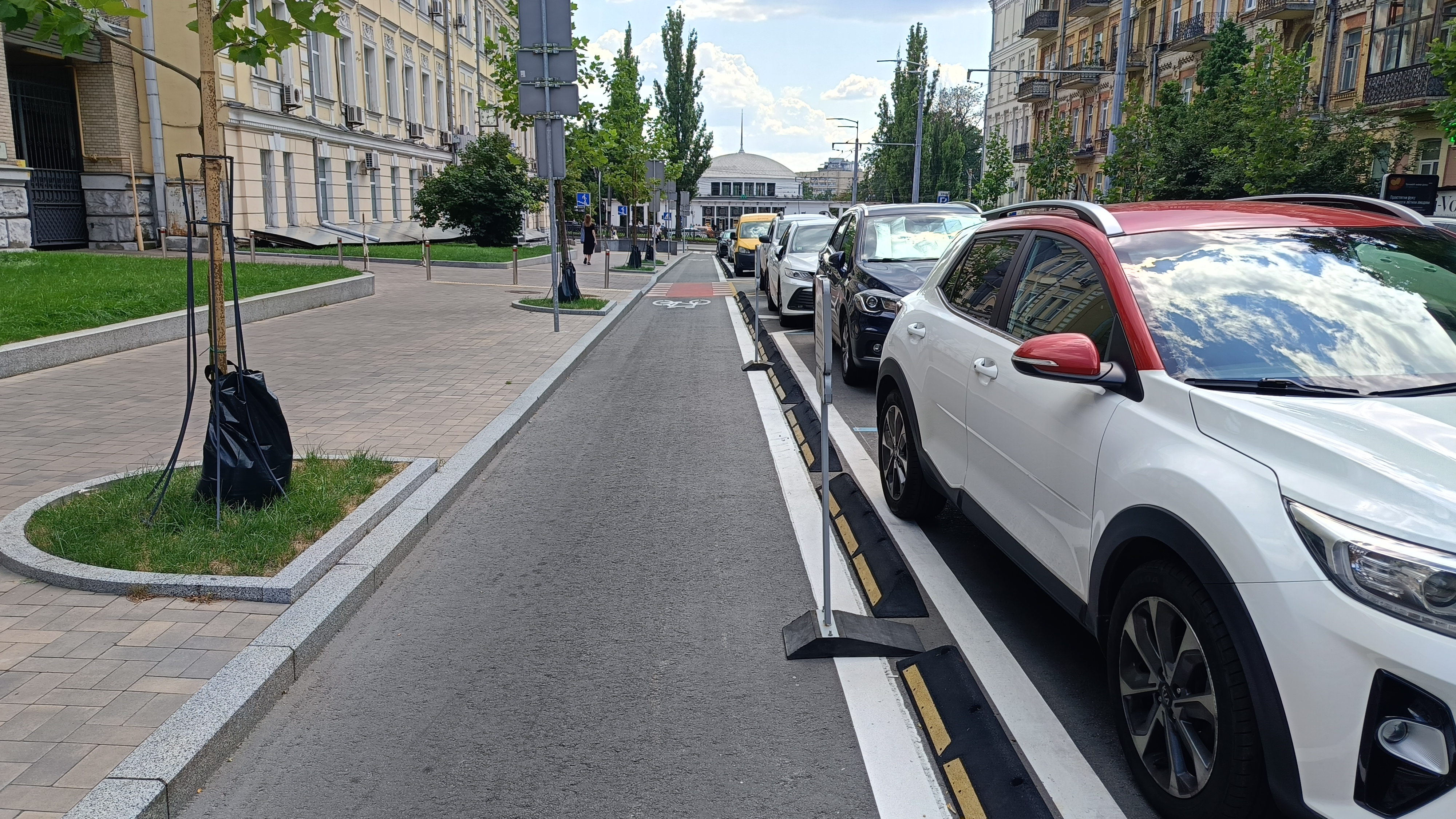

Велосмуга по вул. Липинського

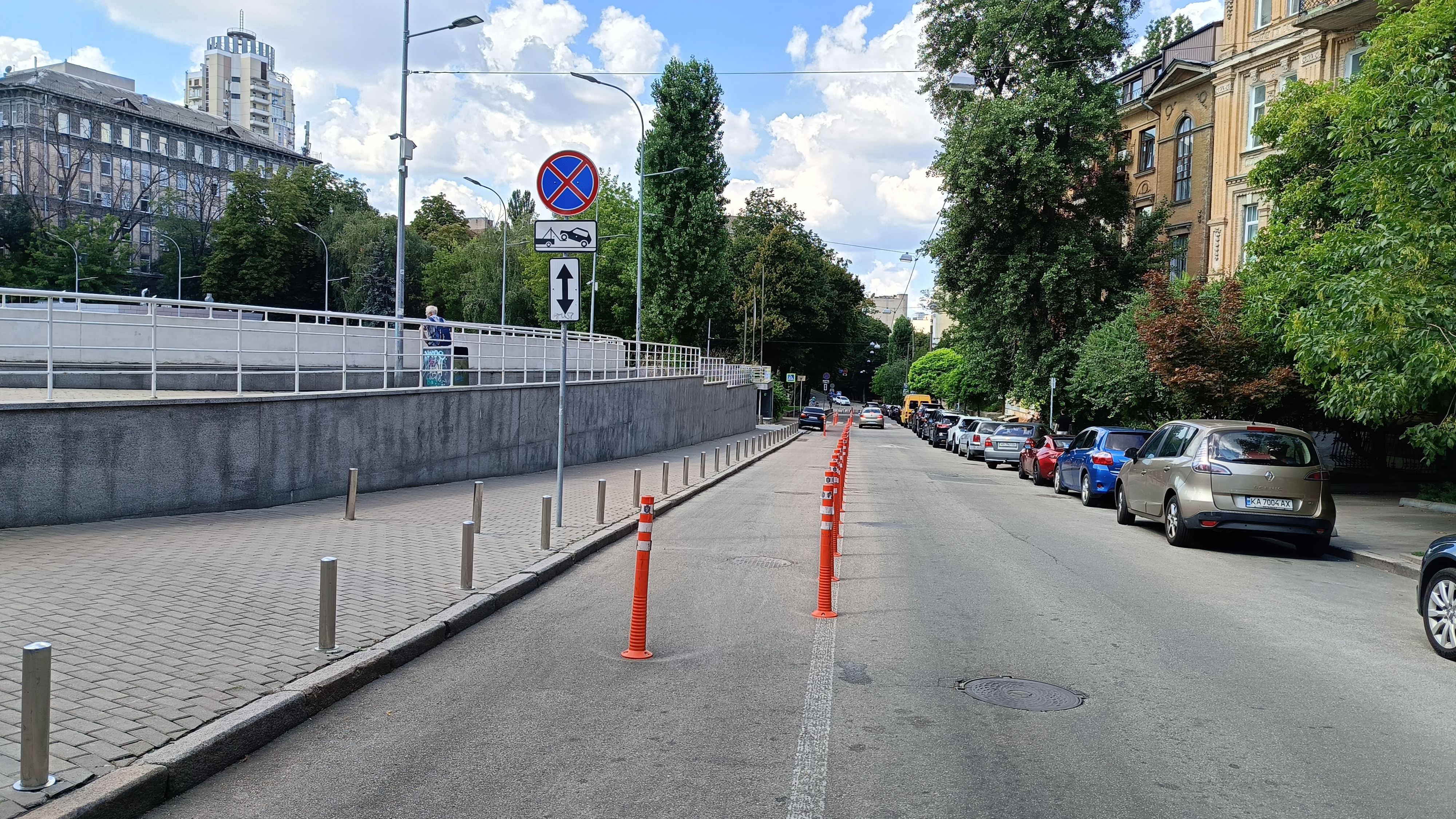

Велосмуга по вул. Пирогова

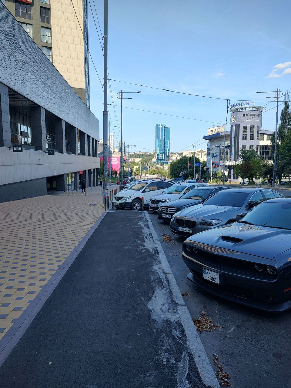

Велодоріжка по вул. Василя Липківського в районі виїзду з "Ультрамарину".

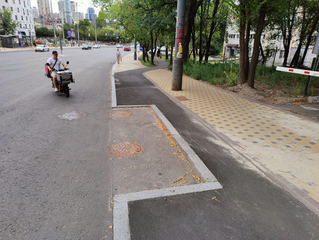

З іншого боку вулиці теж весело
Re: Велосипеды
да номально - меньше самокатчиков - чище город))
Re: Велосипеды
Менше їх не стане, якщо не заборонять. Просто тоді вони будуть ганяти тротуарами

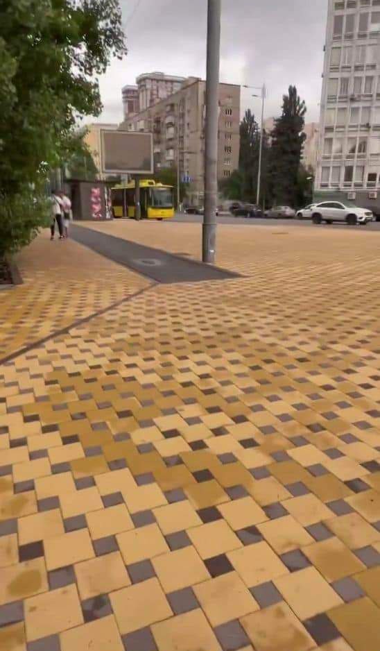

Велодоріжка вул. Василя Липківського / Солом'янська площа

Шнобелевскую премию тому надмозгу, который это напроектировал! Гениально! Велодорожка, которая заканчивается ВНЕЗАПНО.
Ладно бы еще бетонный блок поставили, а так никакой логики у людей.

Тут еще узор плитки не для людей со слабым вестибюлярным аппаратом. Особенно ночью
