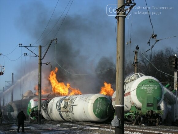

На железнодорожном перегоне Удачное-Межевая поезд сошел с рельс. Загорелись цистерны с пропан-бутаном
http://www.06239.com.ua/news/466585
Сегодня, 2 февраля, в 6.16 в пожарно-спасательную часть поступило сообщение о том, что на железнодорожном перегоне Удачное-Межевая ( 2 км от с. Ленино, 4 км. от с. Удачное) сошли с рельсов и загорелись цистерны с пропан-бутаном. На место прибыли пожарный поезд и десять единиц техники. Об этом сообщает пресс-служба ГСЧС Украины.
Как стало известно, во время следования грузового поезда с 65 цистернами, сошли с рельсов 4 цистерны с пропан-бутаном и загорелись. В ликвидации пожара задействованы 10 единиц техники и пожарный поезд "Укрзализныци".
Данных о пострадавших или жертвах пока нет. Движение всего железнодорожного транспорта, которое должно следовать через перегон Удачное-Межевая, организовано через г. Павлоград Днепропетровской области.
Угрозы окружающей среде, жизни и здоровью людей нет. Об этом сообщили источники в экологической инспекции.
Остальная информация уточняется, следите за обновлениями.

Сообщения: 1316
А цистерни то казахські - шкандаль(

Ой, та ладно. Обязать локбригаду выплатить компенсацию да и всех делов. А т.к. вычитание из зарплаты жестко ограничено то выплачивать они будут до второго пришествия.
XAN
Сообщения: 5355
Откуда: Копенгаген
Сообщение XAN »
При чем лок. бригада, если электровоз и первые 14 цистерн - целые и невредимые, и отогнаны с места происшествия на своих осях?
Maksym
Сообщения: 2416
Сообщение Maksym »
Ну тогда поджигатель пускай выплачивает. Ведь подозревают же поджог?
