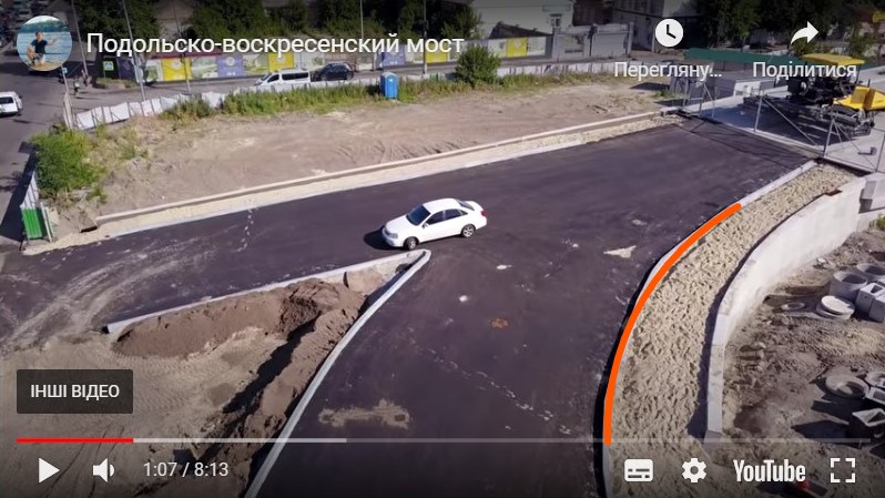

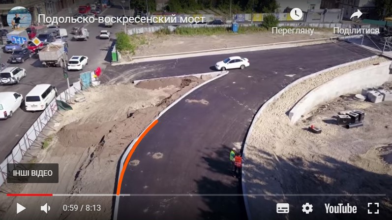

Re: Метро на Троещину
Сделать закругления на двух сторонах дороги одинаковыми религия не позволяет или врожденная рукозадость?
Сообщения: 1291
Rider писал(а):
01 июл 2021, 08:57
Я також це помітив, але в тому місці є пониженння бордюра, мабуть там ще щось буде добудовано.
Так що скоріш за все там 3й варіант: хитрий план.
Для худоби й так піде!
Сообщения: 1291
Анатолий писал(а):
01 июл 2021, 10:49
Мьсьє з графъёв? Відсутність "правильного" радіусу скруглення повороту спричиняє у Вас неймовірні моральні страждання? А може у архітектора був свій "правильний" радіус? чи у прораба, або у Джамшута що клав бордюр. І хто з вас повинен страждати, а хто ні? На експлуатаційні характеристики цієї ділянки заїзду це сильно впливає?
Мене нариклад цікавить те як ущільнювали пісок в районі першої опори мосту - віброкаток по технічних причинах десь метр недоходив до опори (на відео видно, туда навіть пісок Джамшут лопатою закидував), він потім боком розвертався щоб втрамбувати ту мертву зону, чи " і так зійде".
А в цей час в африці дітки мруть від відсутності питної води....
Куди ми котимось, між іншим є ще тема ГЛБТ)))

Знизу знаходиться плита основи люку, тому бордюр вдалося встановити лише трохи далі. Чергова неузгодженість проєкту.
Особисто мене набагато більше турбує звуження заїзду з Набережної в місці його примикання до заїзду з НВ. Якщо в тому місці 2 ряди будуть сходитись в 1, то корки гарантовані.

Критикую, оцінюю сабж з точки зору проектувальника. На безпеку дорожнього руху і пропускну здатність може й не вплине, а от око ріже. Це ж столиця, а не якесь глухе село!
Фото 1. А зведений план мереж для чого в такому випадку? Вірно - для комплексної ув'язки елементів генплану! Налазить борт на камеру підземної мережі? - Відкрий ЗПМ, порівняй, змісти борт або люк на сантиметрів 20!
Фото 2. Люків немає, а з'їзд наче "п'янібудували"... Що ж заважало виконати розбивку радіуса? :roll:

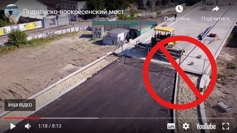

Фото 3. По-моєму, спряження кривої і прямої лінії виконується без зламу в точці з'єднання, а плавно, але не тут... А форма тротуару? Що за козябра? ..... :censored:
Колеги, може я чогось не знаю, але мені, був би я ГІПом, за таке було би соромно. Побачимо ще, яка розмітка буде...
