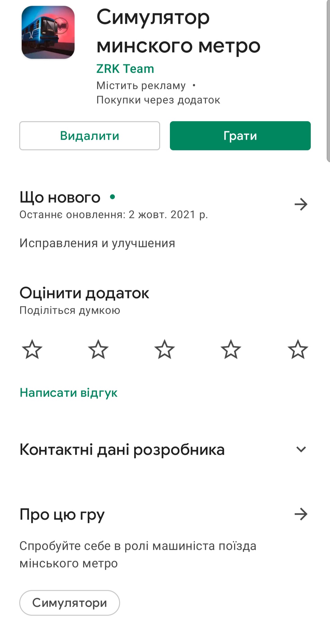

Кострубато, але... поки що (як на мене) це найліпший симулятор метро у вигляді мобільного додатку. Цікаво, чи розробник порадує іншими метрополітенами?
https://play.google.com/store/apps/deta ... skmetrosim
