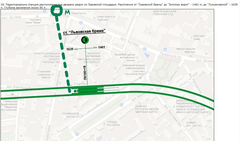

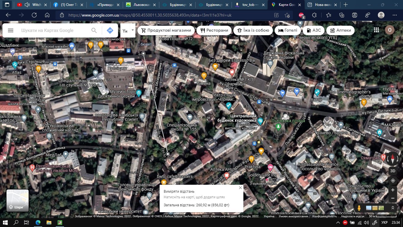

Було би круто, щоби до '25 року (йкраз під вибори) добудували ЛБ, але у мене відразу питання:
1. Якщо передбачається вихід на перетин Січових Стрільців і Кудрявської (схема 1, джерело), то якщо вірити Гуглу (фото 2), там в плані 260 м. Тоді ухил ескалатора: 90/260 = 0,34615, що відповідає куту arctg (0,34615) = 19.093°. Тобто маловато, чи не так?
2. Вузоол сполучення похилого ходу і центрального залу у місці, де він спочатку не був передбачений?...
Схема 1. Із матеріалів Олега Тоцького. Прикидка похилого ходу ЛБ
Схема 2. Гугл
Схема 2. Гугл

Могут организовать длинный пеший переход либо на самой станции до эскалаторов, либо уже на поверхности подземный переход-галерею с выходами на Артёма и Обсерваторную.

Мені більше спадає на думку, що доцільніше вхід/вихід винести у павільйон на ділянці між будинками 19 та 21 по Обсерваторній вулиці. До зупинкок громадського транспорту +/- по 100 метрів.

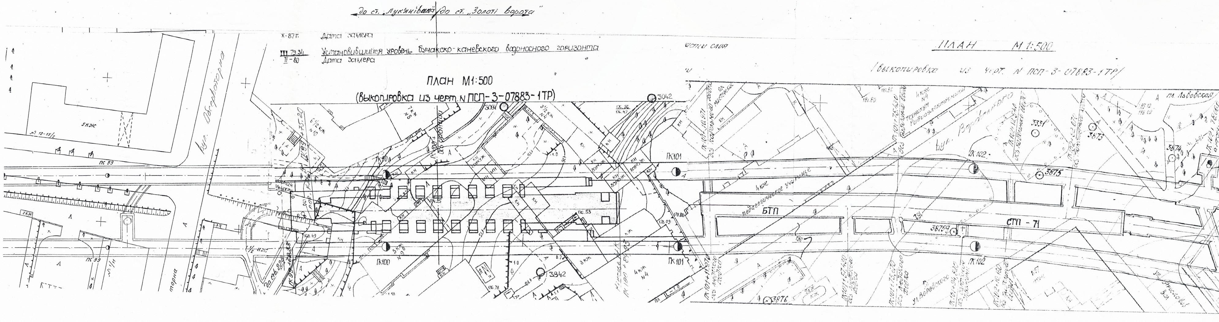

Викопіювання із генплану станції. Детальна посадка на місцевості усіх споруд станційного комплексу.
Більше - пост О.Тоцького
Схема: Олег Тоцький
Схема: Олег Тоцький
