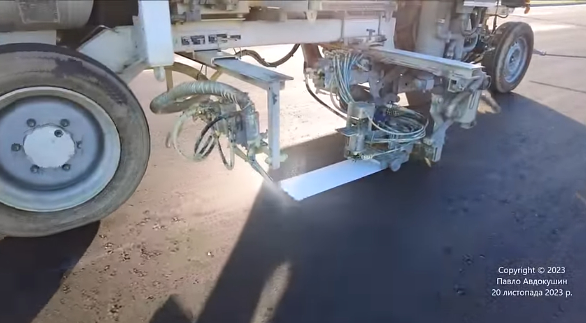

Сьогодні знову вішали та знімали світлофор)))
На пластиковій розмітці дивний дефект: на початку велика кількість отворів від крапель, потім зменшується. І це лише на проїжджій частині. Та розмітка пластиком там навіть на велосипедних доріжках.
Она горячей наносилась или клеилась?
Если горячей - то опять ничего нового, банально не нанесен верхний слой - светооражающие гранулы, которые просто прилипают к горячему пластику (внешне выглядят как белый песок, насыпаются просто рукой в стиле "сеятель"). Не знаю почему - но у нас на них везде экономят. А без верхнего слоя - в дождь и саму разметку не увидишь, ну и сам пластик будет скользским как лед.
Покриття на пластик наносили. Не руками, а за допомогою механізму, разом із розміткою.
Дефект помітив вперше сьогодні, - в напрямку проспекту.
Скрін з відео П.Авдокушина
Сообщения: 11556
значит горячей. а вот следом за машинкой в нормальных странах идет мужик с ведром и посыпает этой крошкой.....
Rider, на какой пластик? это горячее нанесение полимера, он потом остывает-твердеет и сам становится белым пластиком. Посмотри на фото - по асфальту тянется квадратная кастрюлька на маленьких колесах (справа) в которую подают расплавленный полимер. машинка едет - разметка остается и остывает. А вот форсунка (слева) вообще не задействована, хотя вполне возможно, что это и есть разбрасыватель этих самых гранул, кстати.
Просто есть еще вариант наклейки а-ля здоровенный цветной скоч, его в основном ко временной разметке применяют, но у нас все может быть.
Пластик - не полімер?))
Дивуюсь, навіщо гадати та писати про нібито неробочу форсунку, якщо я там був, розмітку наносили при мені та я на власні очі бачив, що вона миттєво вкривається за один прохід. Цю техніку при мені розгортали для роботи:

Полимер наносили в первый холодный день, возможно температурные режимы воздуха и асфальта сыграли злую шутку, хотя раньше я таких "косяков" у Онура не замечал....
Там даже на мыльном скрине видно, что как раз задействована. Не позорьтесь, гляньте кино:
