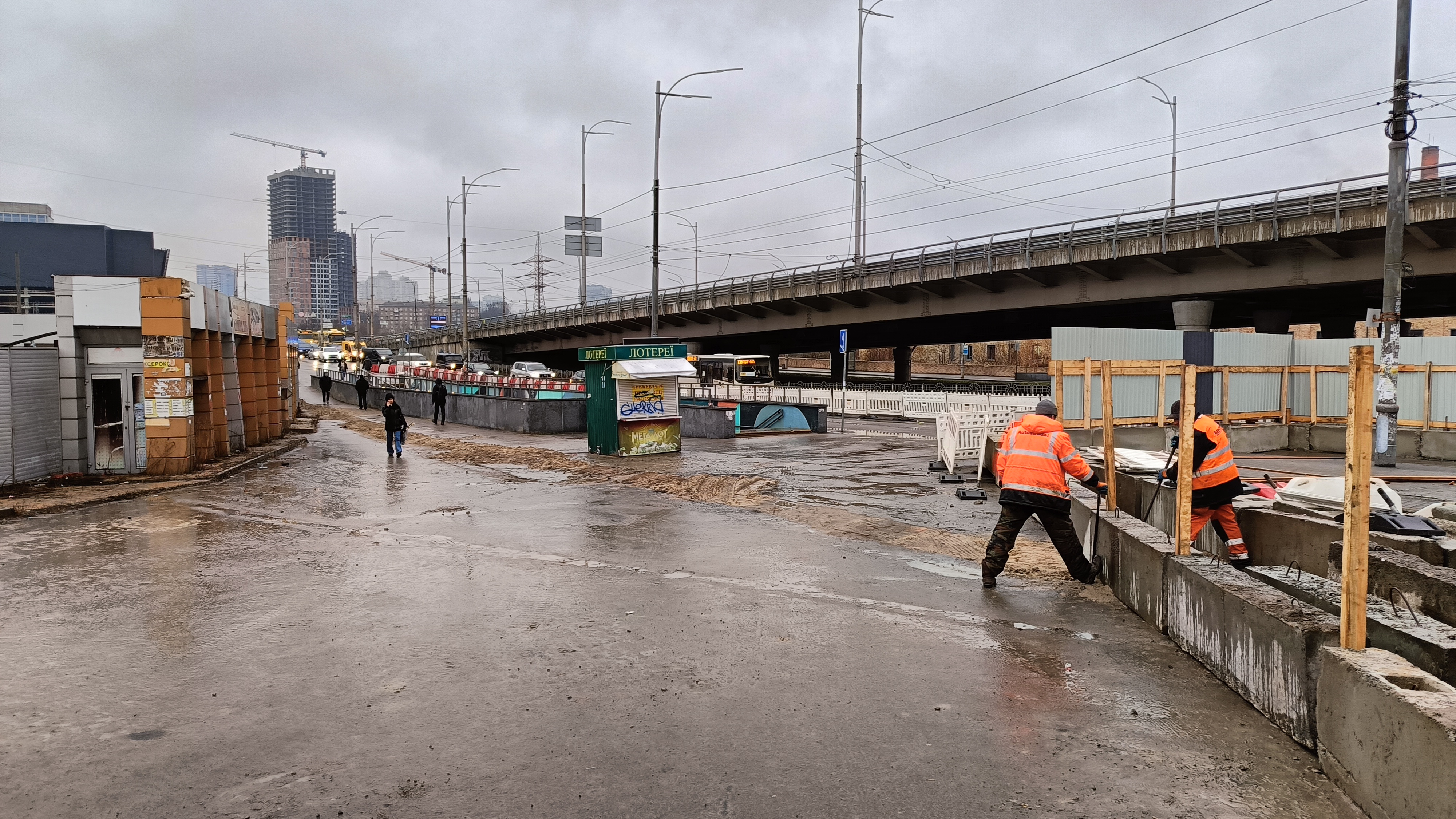

Фото за 22.12.2023

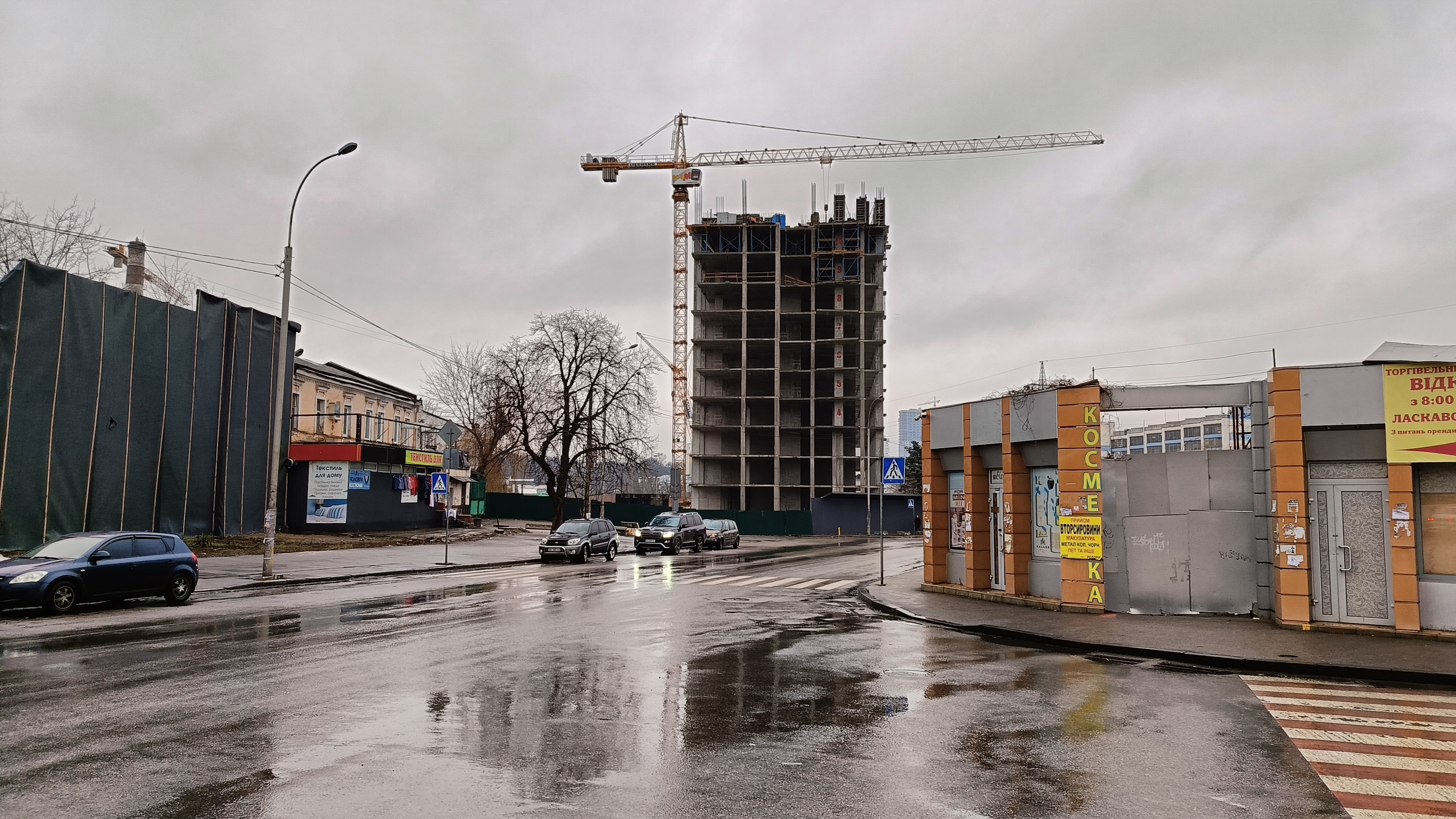

Будівництво на території Київгуми
Новий манюнький провал

Скоріш за все, буде розкриття та перебирання блоків оправи
