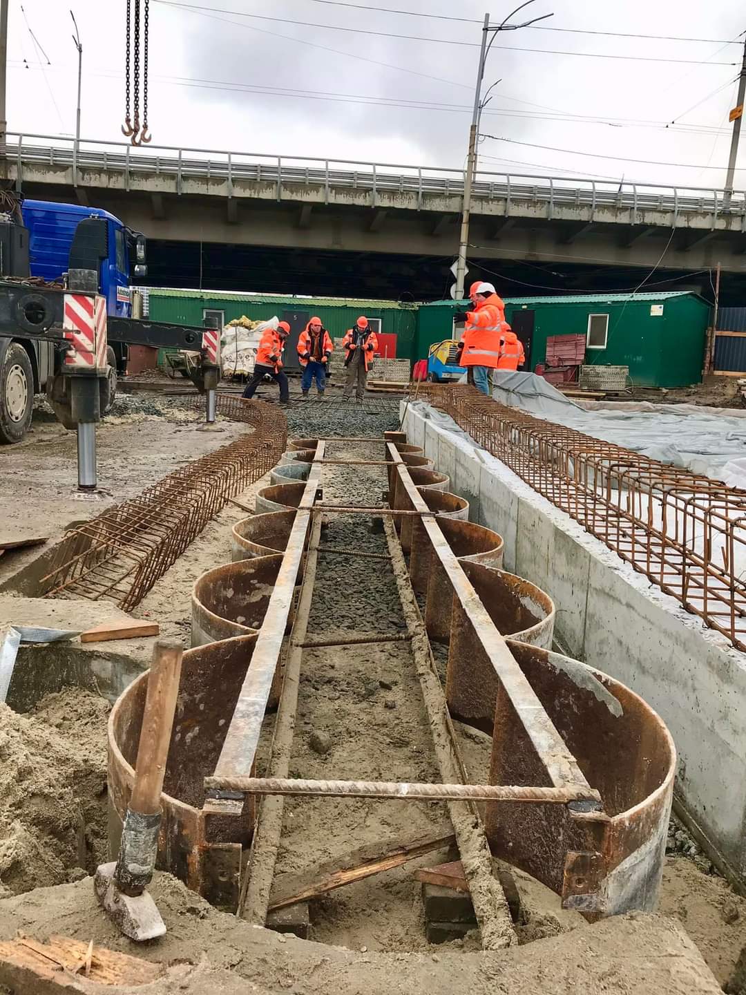

Відновлюємо перегінний тунель між станціями київського метро “Деміївська” та “Либідська”.
Для роботи над проектом Autostrada залучила понад 500 фахівців із підземного будівництва. Наразі проект відбудови тунелю розробляють 3 групи проектувальників. Усі ці спеціалісти мають багаторічний досвід у спорудженні метро.
Рух потягів на ділянці між цими станціями припинено через підтоплення та виникнення тріщин на блоках оправи тунелю. Порушилася геометрія споруди, з’явився ризик обвалу. Тому після проведення необхідних обстежень та досліджень було вирішено демонтувати аварійну ділянку тунелю (довжина якої складає близько 27 м) та побудувати на цьому місці новий - монолітний, відкритим способом прямокутного перерізу.
У грудні минулого року наша команда стабілізувала існуючу конструкцію тунелю зсередини за допомогою спеціальних металевих риштувань (які витримують навантаження до 15 т / м кв), щоб тунель більше не давав просадки.
На даний час відновлювальні роботи ведуться як всередині тунелю, так і зовні. Після того, як будуть перенесені всі інженерні мережі, розпочнеться розробка котловану для демонтажу пошкоджених конструкцій тунелю. Наразі виконуємо буріння паль, поверх яких буде зроблена розвантажувальна плита для мінімізації навантаження над тунелем. На цій плиті працюватиме важка техніка - зокрема, бурова установка, яка буритиме стіну в грунті способом буросічних паль, щоб запобігти проникненню води у котлован.
Задіяно понад 30 одиниць власної спецтехніки.
Всі роботи виконуємо самостійно, без залучення субпідрядників!
Відновлення перегінного тунелю між станціями “Деміївська” та “Либідська” плануємо завершити восени 2024.

15т на М² це 1,5 кг на см², що в принципі повинно майже розвантажити конструкцію тунелю.

«Попередньо можемо сказати, що це помилки проєктного рішення та неякісні будівельні та монтажні роботи спорудження цієї ділянки тунелю. Експертне дослідження ще триває і остаточні висновки будуть надані після того, як ми відкриємо котлован і буде чітко видно, з чим маємо справу», — сказав мер столиці Віталій Кличко.
Він зауважив, що ця ділянка тунелю проходить у надскладних гідрогеологічних умовах: ґрунти дуже водонасичені, з шаром торфу, дрібного і середнього піску.
«На сьогодні вже уклали договори на виконання проєктних та першочергових відновлювальних і підготовчих робіт. Для підсилення тунелю встановили тимчасові металеві риштування довжиною 72 метри. Огородили будівельний майданчик. Демонтували торгівельні павільйони з легко-несучих конструкцій. Тривають роботи з улаштування розвантажувальної плити для подальшої роботи на ній бурової установки та буріння паль. Проєктна документація буде надана на експертизу до 12 лютого. Експертиза триватиме 3-4 тижні. Та буде остаточно визначено вартість і уточнені терміни виконання робіт. Одразу після затвердження проєкту розпочнемо основні відновлювальні будівельні роботи», — наголосив Віталій Кличко.
Раніше журналісти «Вечірнього Києва» разом з членами комісії та представниками Громадської ради при КМДА, депутатами та іншими ЗМІ спустилися у підземку, аби побачити процес роботи, де сталася аварія в тунелі на «Деміївській». Вдалося побувати на місці проведення внутрішніх укріплювальних робіт у тунелі, а також — на відкритій ділянці між станціями «Либідська» та «Деміївська».
За попередніми висновками експертів Науково-дослідної судово-експертної установи, причиною деформації тунелю між станціями «Деміївська»-«Либідська» є неякісні проєктні рішення та будівельно-монтажні роботи спорудження конструкції тунелю цієї ділянки.
