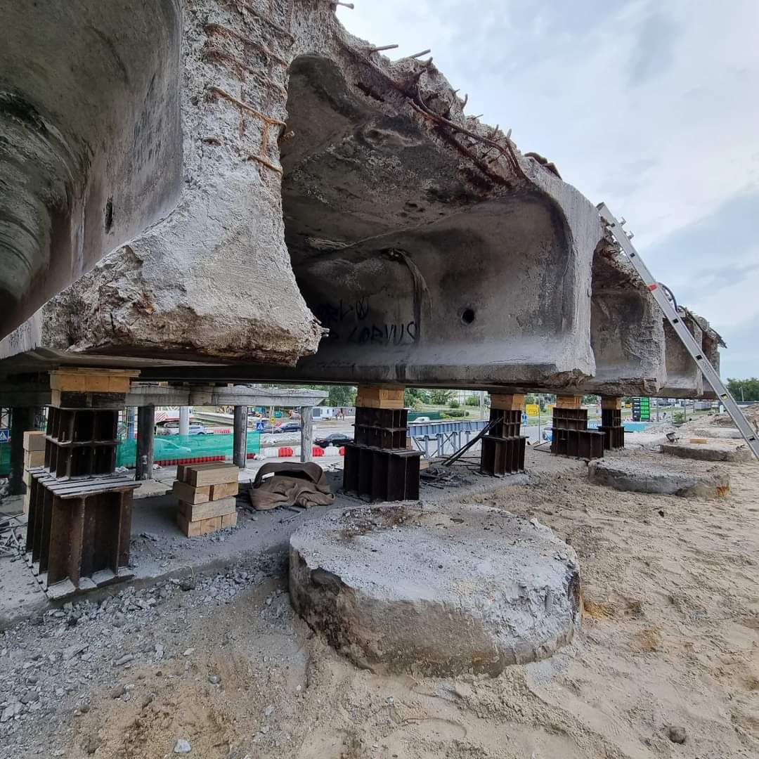

П. Авдокушин:
працівники компанії "Укртрансміст" перекрили поздовжну половину шляхопроводу з боку Полярної та здійснили демонтаж асфальтного покриття і бетонной стяжки на ній. Демонтовані консольно-тротуарні блоки та світильники з опор освітлення.
Триває розділення прогонової будови на блоки балок для заміни ГОЧ (гумови опорні частини), а також відокремлення крайніх балок для їхньої заміни. На обох укосах викладені плити та змонтовано кілька тимчасових опор для послідуючих операцій з частинами прогонової будови.
Скріни з ролика П. Авдокушина

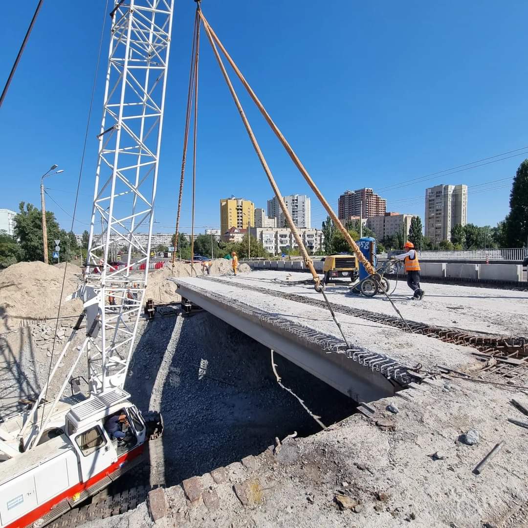

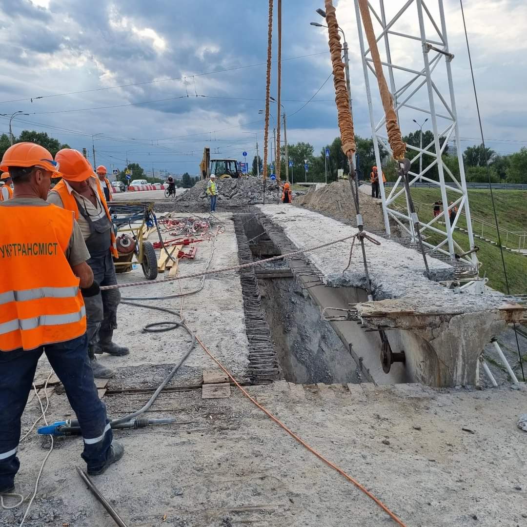

На шляхопроводі Лугова / Левка Лук'яненка демонтували три балки.
Всі фото П. Авдокушин
Сообщения: 11075
Re: Кап. ремонт шляхопроводу Лугова / Лук'яненка
Зі слів П.Авдокушина прогонову будову замінять повністю.
