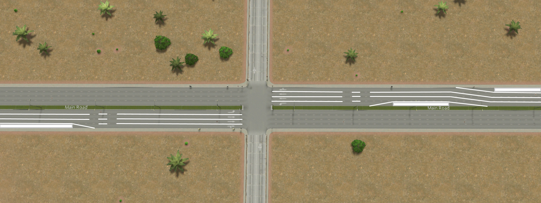

dimentiy писал(а):
23 окт 2024, 11:37
Знаки тут ні до чого: немає ніякого здорового глузду обривати ліву смугу (по логіці, найшвидшу) на світлофорі поворотом, куди потік відчутно менший. З точки зору перелаштувань в останній момент це дуже небезпечно та сильно знижує середню швидкість. І так, знаки там висять таким чином, що завчасно про це не дізнатися. В останній момент треба втискуватись, створюючи проблеми сусідній смузі.
Саме так, не повинно бути на дорогах таких "анти інтуітивних" перехресть, які на додачу зменшують пропускну здатність.
Порівняйте (з однаковими знаками використання смуг) зліва (де простіший "проект") і справа (де додаткова смуга повороту саме додаткова), в якому випадку водіям зрозуміліше.
Сообщения: 11390
ну слева - реальность, а справа - тоже глупость. Зачем ВСЕМ левым рядом вправо передвигаться, включая тех, кому налево? просто уходит полоса, а кому надо - перестраивается левее (остается у отбойника) и все. главное - отсутствие перестроения у основного левого ряда, да и оснтальных рядов. должно быть ламинарное движение. Но у нас обязательна турбулентность - это модно, современно, молодежно, урбанизьменно (или как там).
почему нельзя сделать просто и удобно, почему нужно какие-то островки малевать, круговое движение везде тыкать, про дорожный мусор типа делайнеров вообще молчу - они не только парковаться не мешаеют, они еще и поворачивающих налево делают пробкой в бутылочном горлышке (хотя раньше те просто становились левее, на осевую, не мешая никому ждали окно по встречке). на шаповала внизу ярчайший пример. и паркованы, и куча вьездов во дворы, и делайнеры, и клумба, и большой автобус (ох он на круговых микроклумбах выдает)...
ПС - а кому "механизаторы" мешали? видать хуже Фундуклея камуняки были....
Сообщения: 9810
Тот правый вариант, что на изображении, актуален для мест с низкой скоростью, где надо её ещё больше снизить по каким-то причинам. А на скоростных дорогах лучше вообще избегать такого. Всё-таки обычный "карман" в разделительной полосе куда логичнее для понимания.
Сообщения: 11390
Да и на низких скоростях это делать не стит. единственное исключение - внутриквартальные проезды, улочки в спальниках и т.д. - где потенциально могут быть дети, собачки и пр. Но не пятиполосная трасса же. Кстати, в том месте уже не киев и еще не чабаны - так что 110 кмч, ограниченные знаком до 70 (т.е. 90).

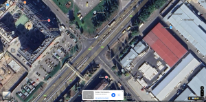

Сообщения: 772
Разметка растягивается подлиннее плавно, показал принцип.
Там места нету для новых полос, дорога идет {обочина + 3 полосы + отбойник + 3 полосы + обочина}, к перекрестку становится {4 полосы + отбойник + 4 полосы}. Полоса вместо отбойника будет хуже.
Ниже гугло снимок перекрестка. На перекрестке направления стрелок полос {налево, прямо, прямо, прямо и направо}.
Или это не тот?
Сообщения: 11390
этот. места - навалом.
