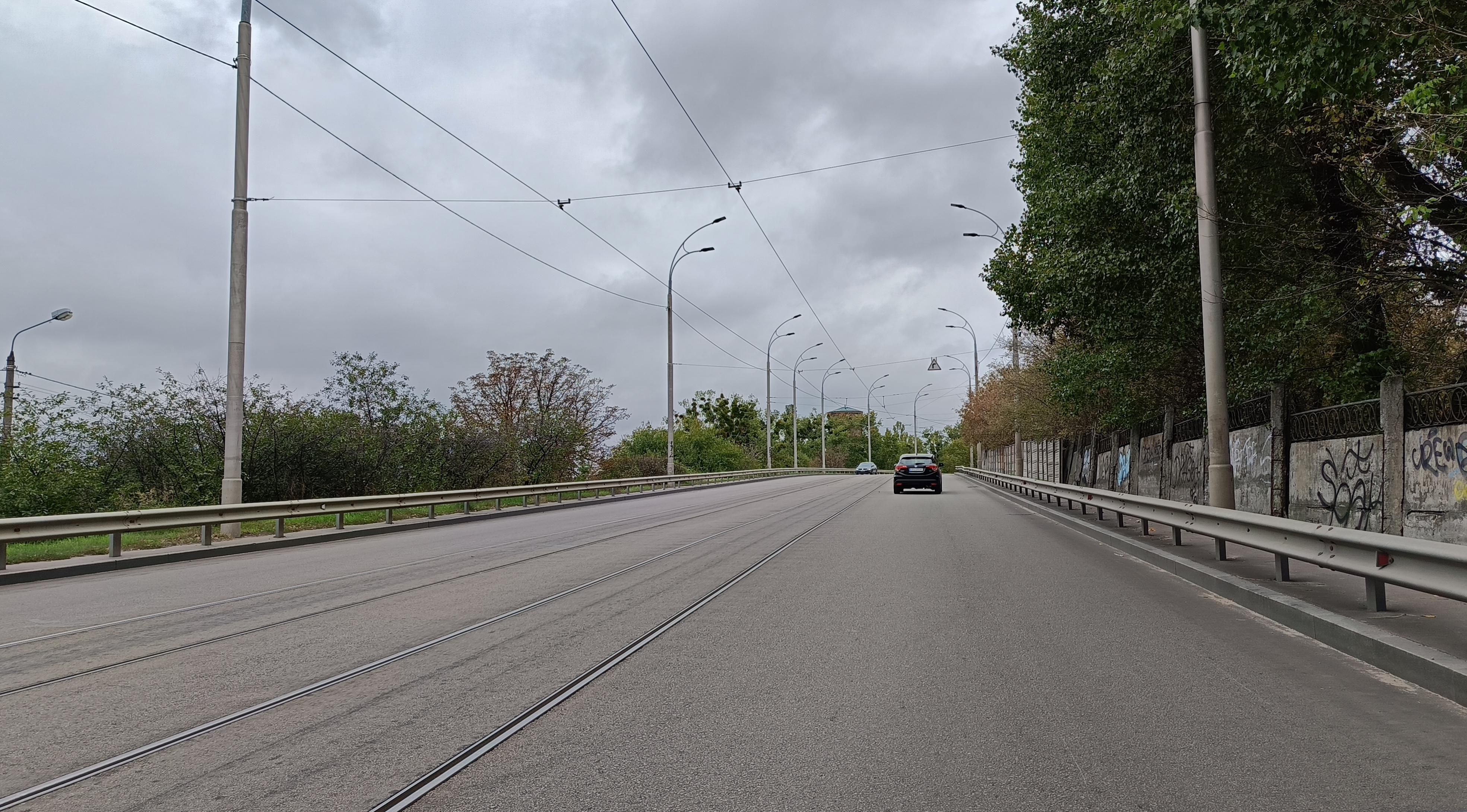

TANK, спеціально для тебе.
Вул. Алматинська. Підйом на шляхопровід в напрямку ДВРЗ

100 лет там не был. трамвай убрали с выделенки (которая была бы слева на фото), сделали новый асфальт. круто. Но главное - судя по маслу - асфальт там - после зимы минимум, но рельсы при этом на месте и асфальт в норме - может мы торопимся хаять кирилловскую? может таки какая-то технология новая применяется? или у дарницкого ТРЕДа они так текут, что полоски за 3 дня после открытия уже видны?))))))))))
А, я понял - редукторы асфальт не приглаживают!)))))))))))))))))))))))))))

сделали новый асфальт. круто. Но главное - судя по маслу - асфальт там - после зимы минимум, но рельсы при этом на месте и асфальт в норме - может мы торопимся хаять Кирилловскую?
Ремонт вул. Алматинської зробили ще до 2022 року

не так отлично же! 2 года - трещин и колейности не видно.

Оно еще рэпнет, ты не переживай)). Там идут стык в стык разные материалы с разными свойствами и '0' изоляции между ними.
Там нужно было снимать фаску на асфальте в местах стыка/премыкания к рельсу по каждой стороне(и снаружи, и внутри), и далее заливать полимерным компаундом. И это не говоря о том, что изоляции внутри(внутренний сендвич) между материалами, демпфирующих проставок - тоже нет...

да я это все знаю, поэтому и удивлен идеальным состоянием за 2 года эксплуатации (в т.ч. грузовой - Лиски никуда не делись и контейнеровозы там ежедневно ездят, правда о продуктовых базах сразу за мостом не знаю - может их и нет уже.).
Может реально там что-то новое применено? ну там - мего-нано-мембрана, или волшебное слово какое-то.... да хоть молитва правильному богу - но держится же))

Максимум на помазаниях Мунтяна. Остальное лишь вопрос времени)).

ну - наблюдаем, что остается. хотя вспоминая даже омелины реконструкции - все держалось до первой зимы.
