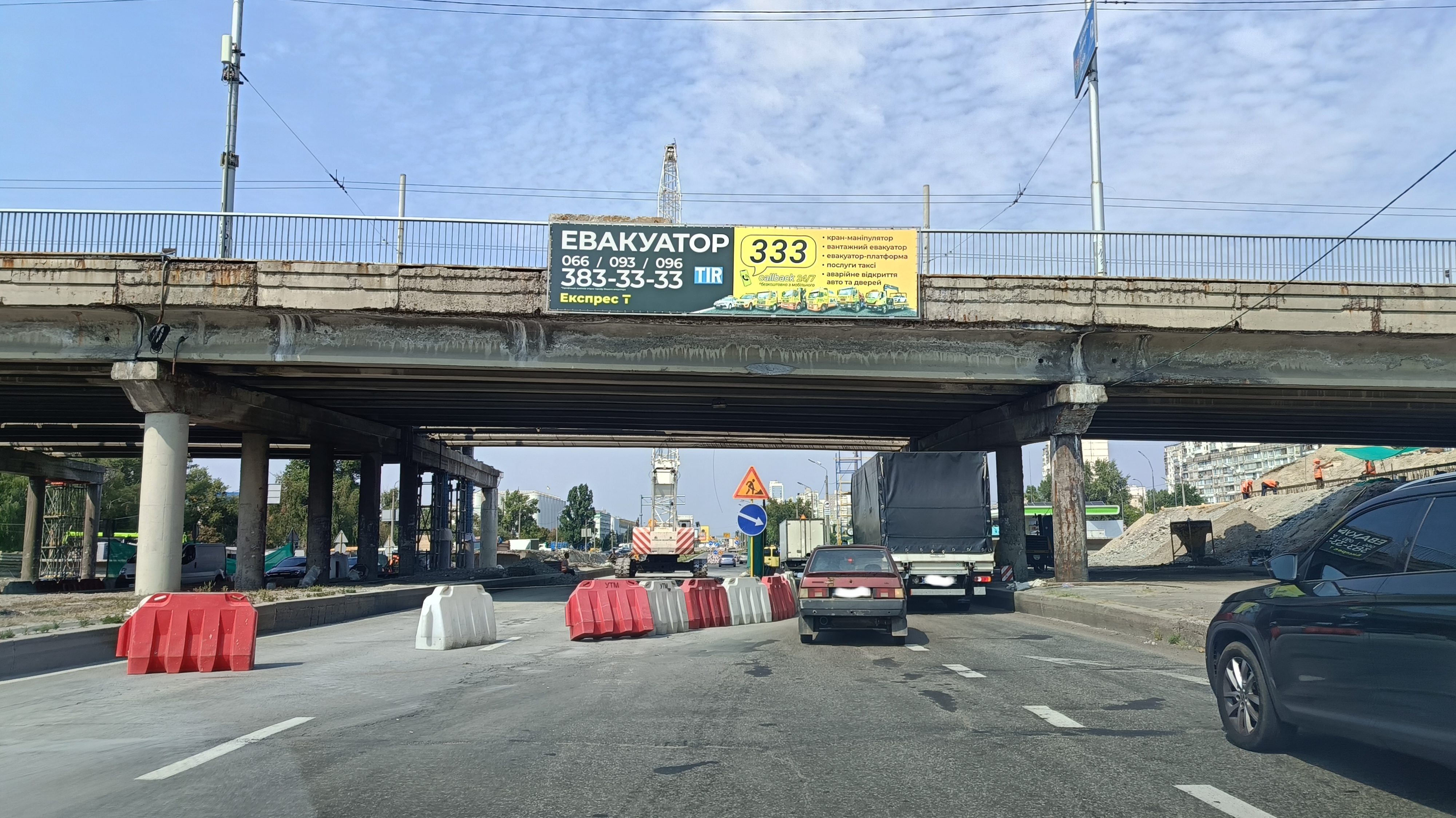

Re: Кап. ремонт шляхопроводу Лугова / Лук'яненка

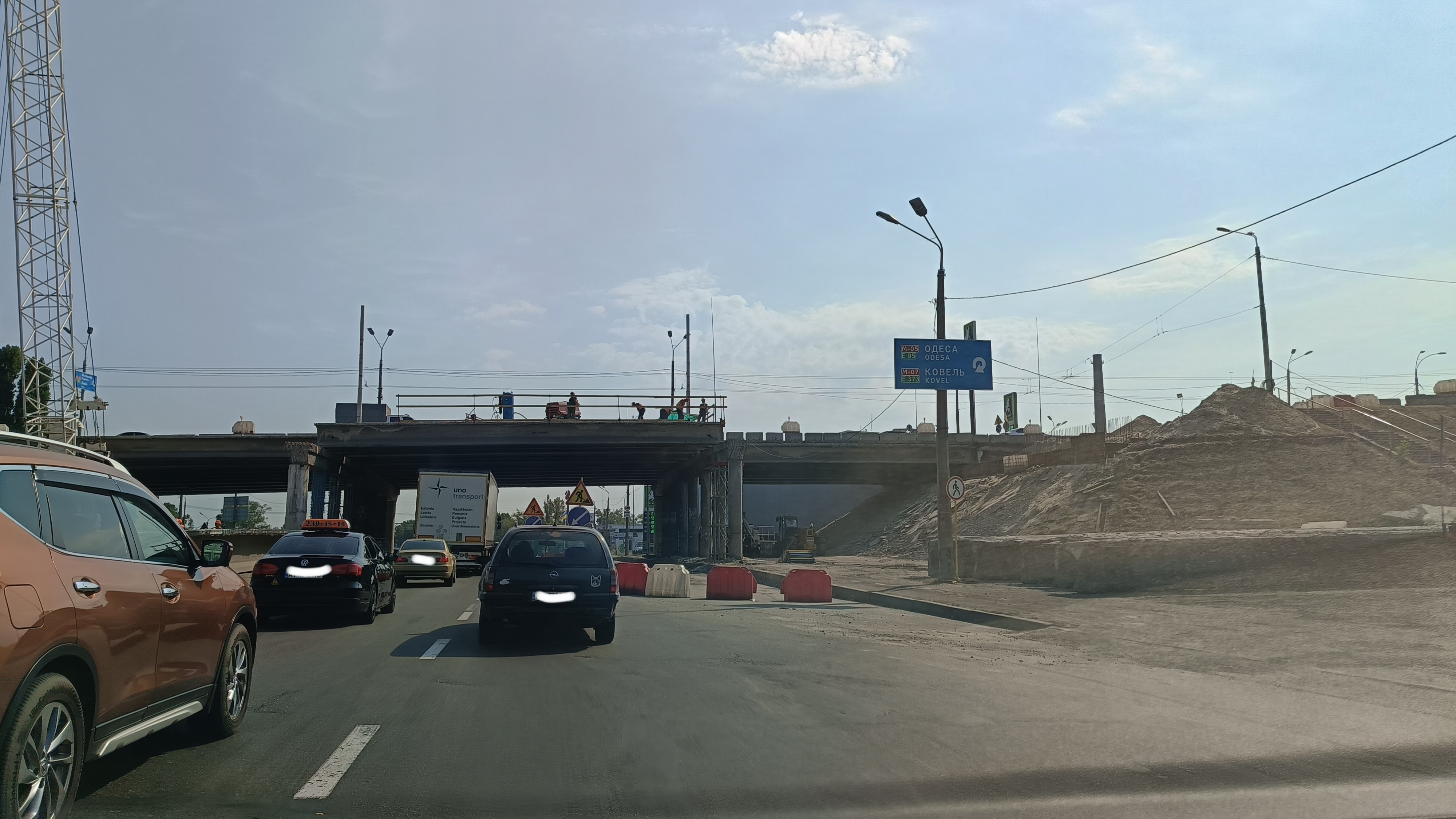

Сьогодні в обід як раз там їхав. Гаражі на фото праворуч

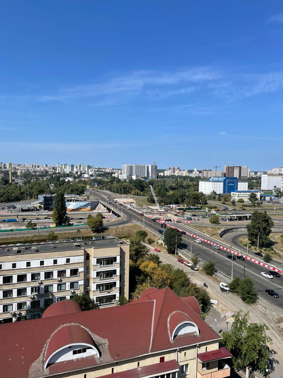

Розібрали верхню половину шляхопроводу

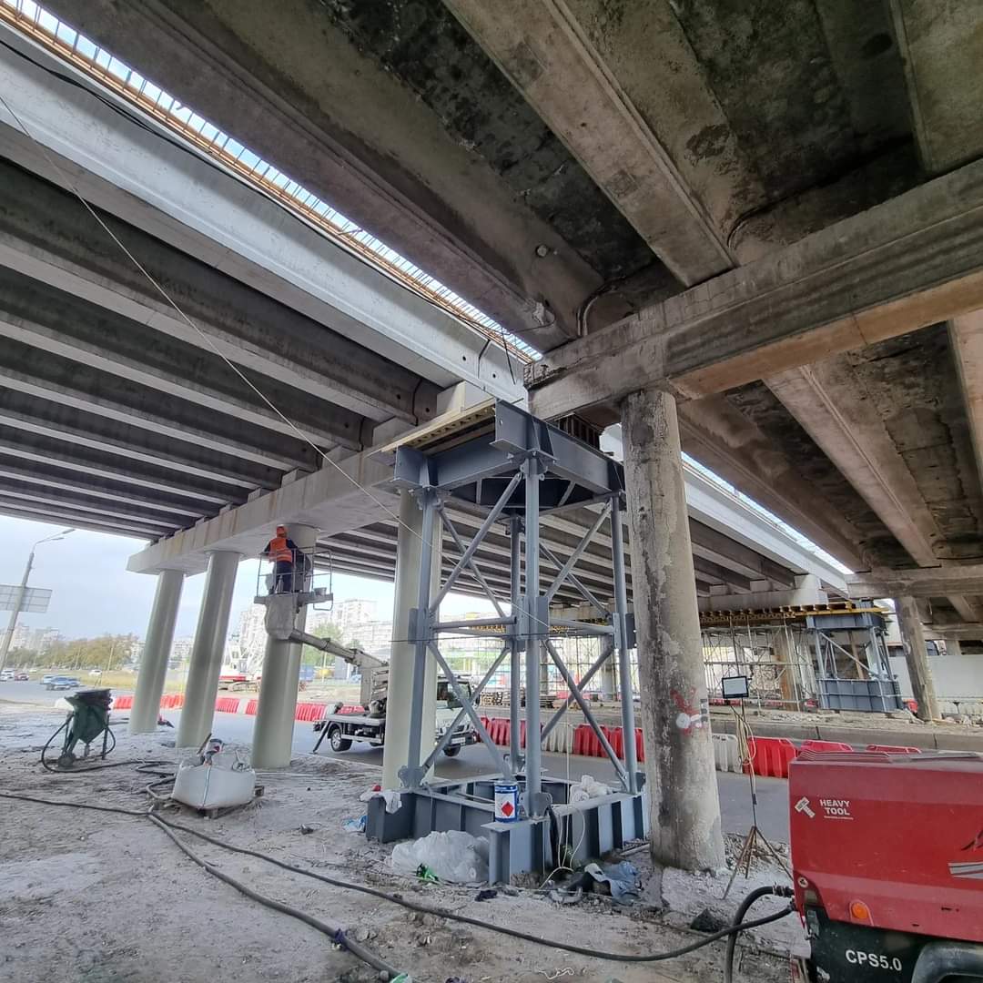

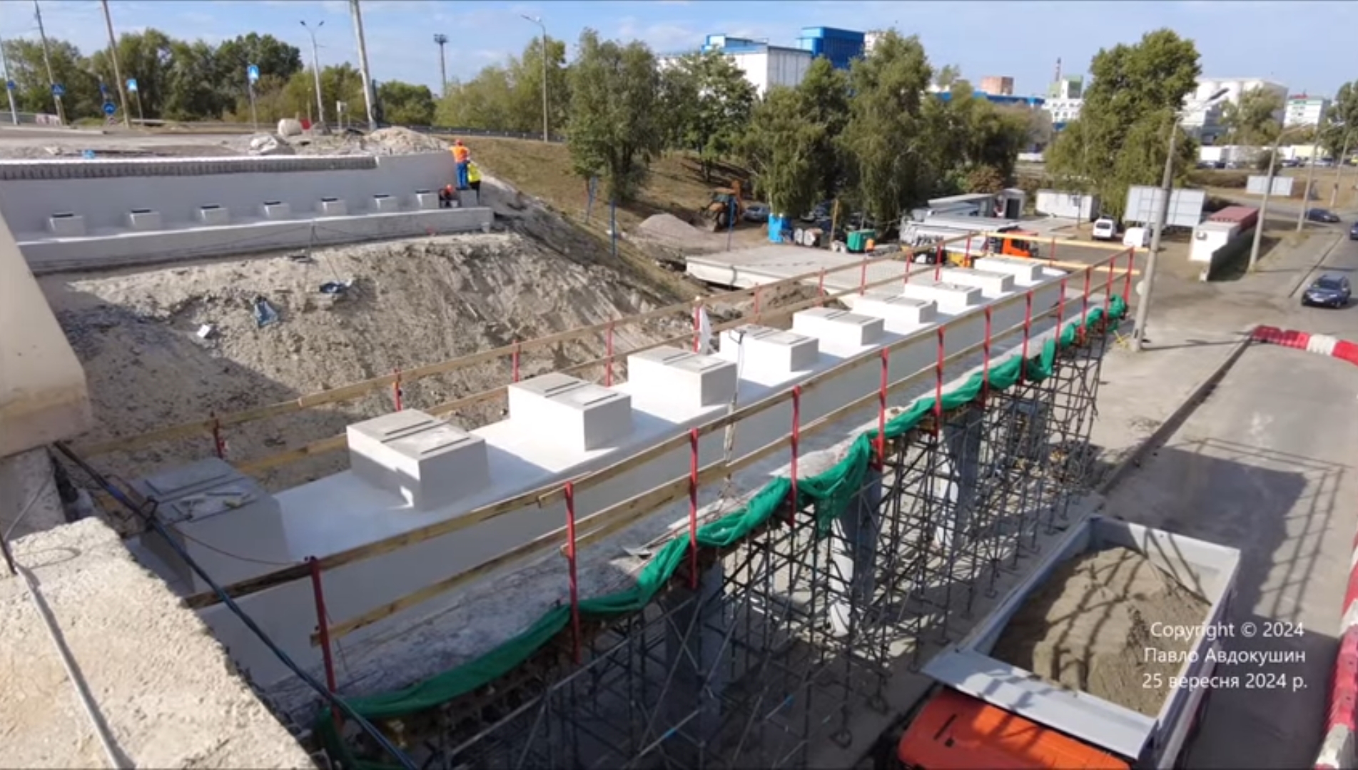

Капітальний ремонт шляхопроводу Лугова / Левка Лук'яненка
Ремонт шляхопроводу на Богатирській: через розтрощені балки міст доведеться розібрати
Якщо спочатку планувалося замінити лише частину балок, під час ремонту виявилося, що в аварійному стані знаходяться всі, і є ймовірність, що доведеться замінити ще й опори
На шляхопроводі вирішено демонтувати всі балки
В Оболонському районі Києва тривають роботи з капітального ремонту шляхопроводу на перетині вулиць Богатирської та Лугової. Компанія Укртрансміст, яка є підрядником, наразі займається поздовжньою половиною шляхопроводу з боку Полярної. Тут ремонтники отримали порцію додаткової роботи, адже довелося демонтувати усі 17 балок, які виявилися геть непридатними.
Як зазначає інфраструктурний оглядач Павло Авдокушин у відеоогляді, після демонтажу асфальтного покриття і бетонної стяжки на цій ділянці будівельники почали демонтувати найбільш аварійні балки, всі перехідні плити та ригельну насадку устійної опори з боку Оболоні. Але виявилося, що усі балки в жахливому стані, адже прогнили зсередини.
До того ж під час їхнього підйому домкратами для заміни гумових опорних частин та ремонту ригелів, балки почали трощитися з загрозою падіння. Тому було прийняте рішення про повний демонтаж всіх балок прогонової будови. І постало питання щодо заміни й опор, але поки це остаточно не вирішено.
Як зазначає Павло Авдокушин, поки мостовики продовжують працювати по початковому плану: готуються подовжувати ригелі та посилювати стійки опор. Вже розпочали готувати каркас для бетонування однієї з гирельних насадок устійних опор. Також будуть розширені кругові з'їзди та заїзди, влаштовані велодоріжки, оновлені тротуари тощо. Про добудову четвертої хорди з боку центру в бік Оболоні мова поки не йде. За планом роботи мають закінчитися до літа 2025 року, але у разі “сюрпризів” на кшталт аварійних балок строки можуть коригуватися.

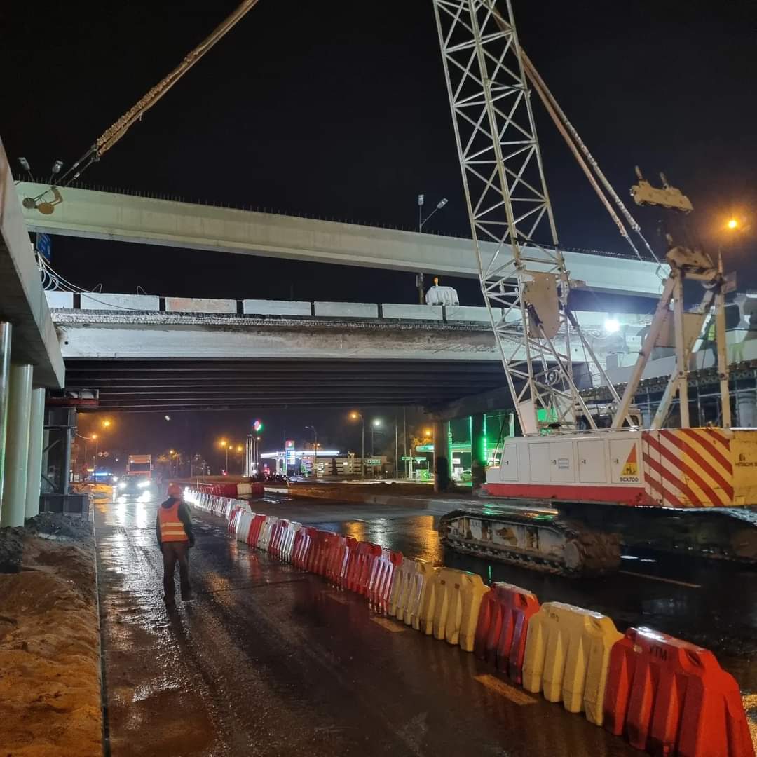

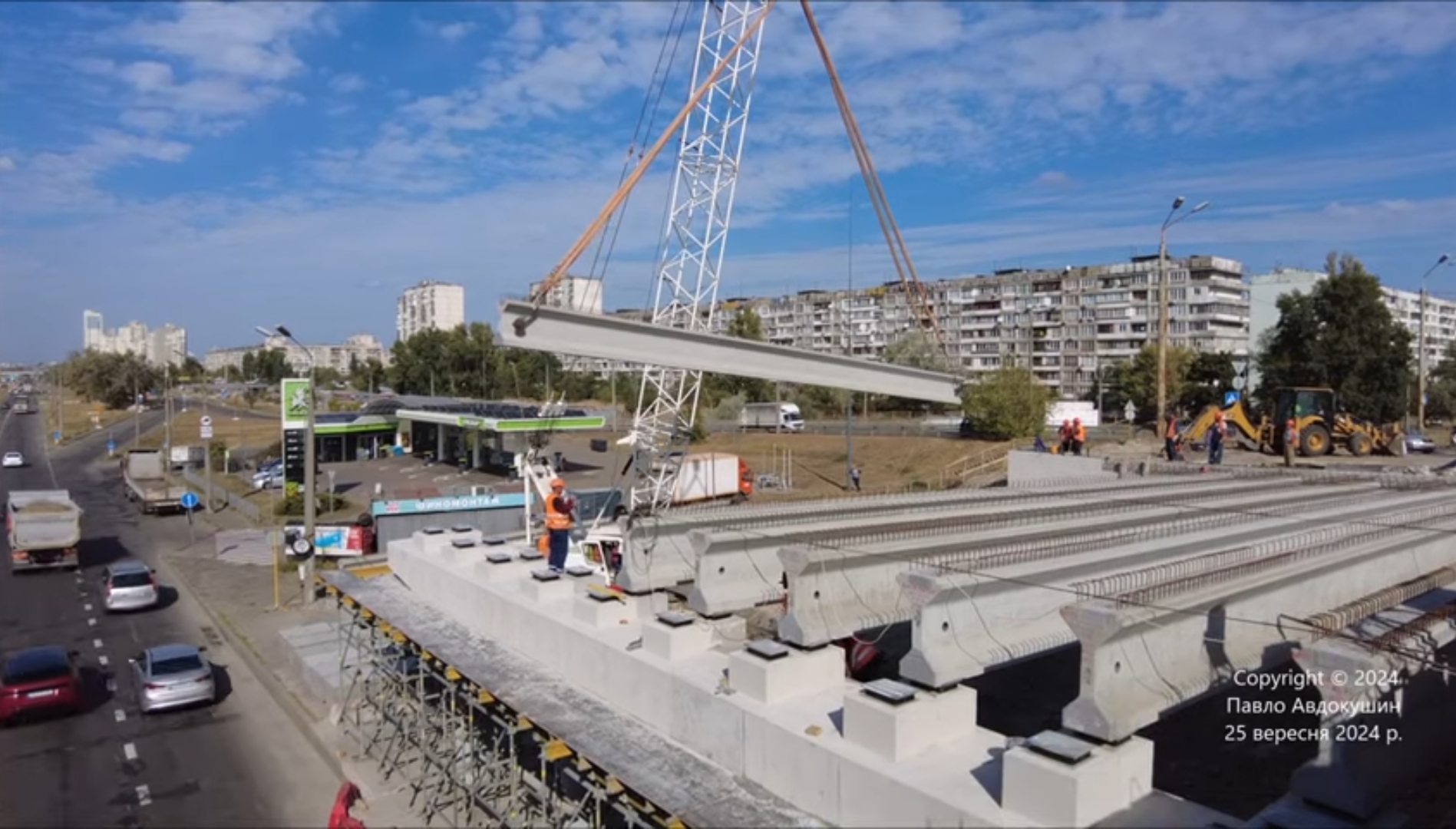

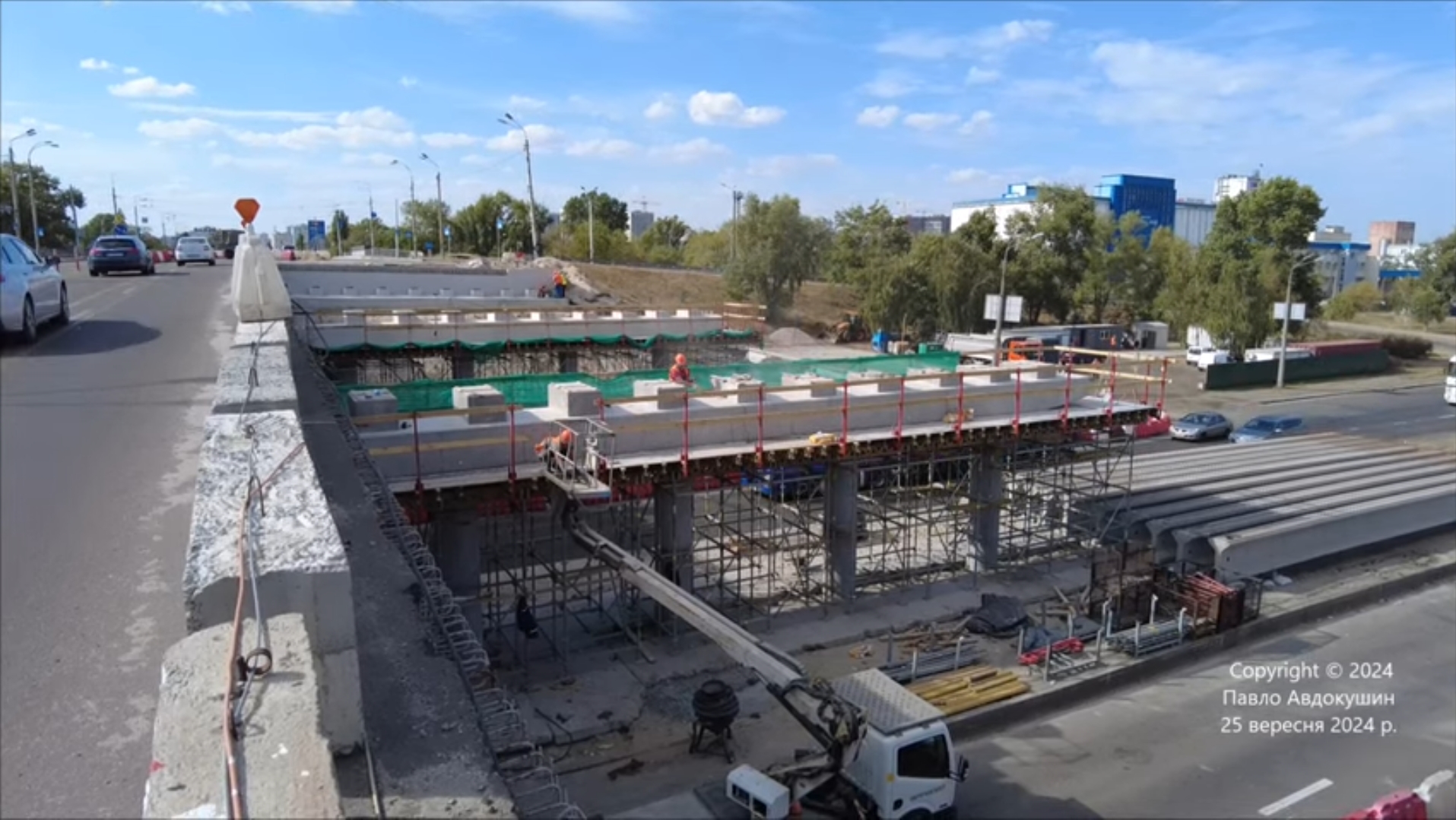

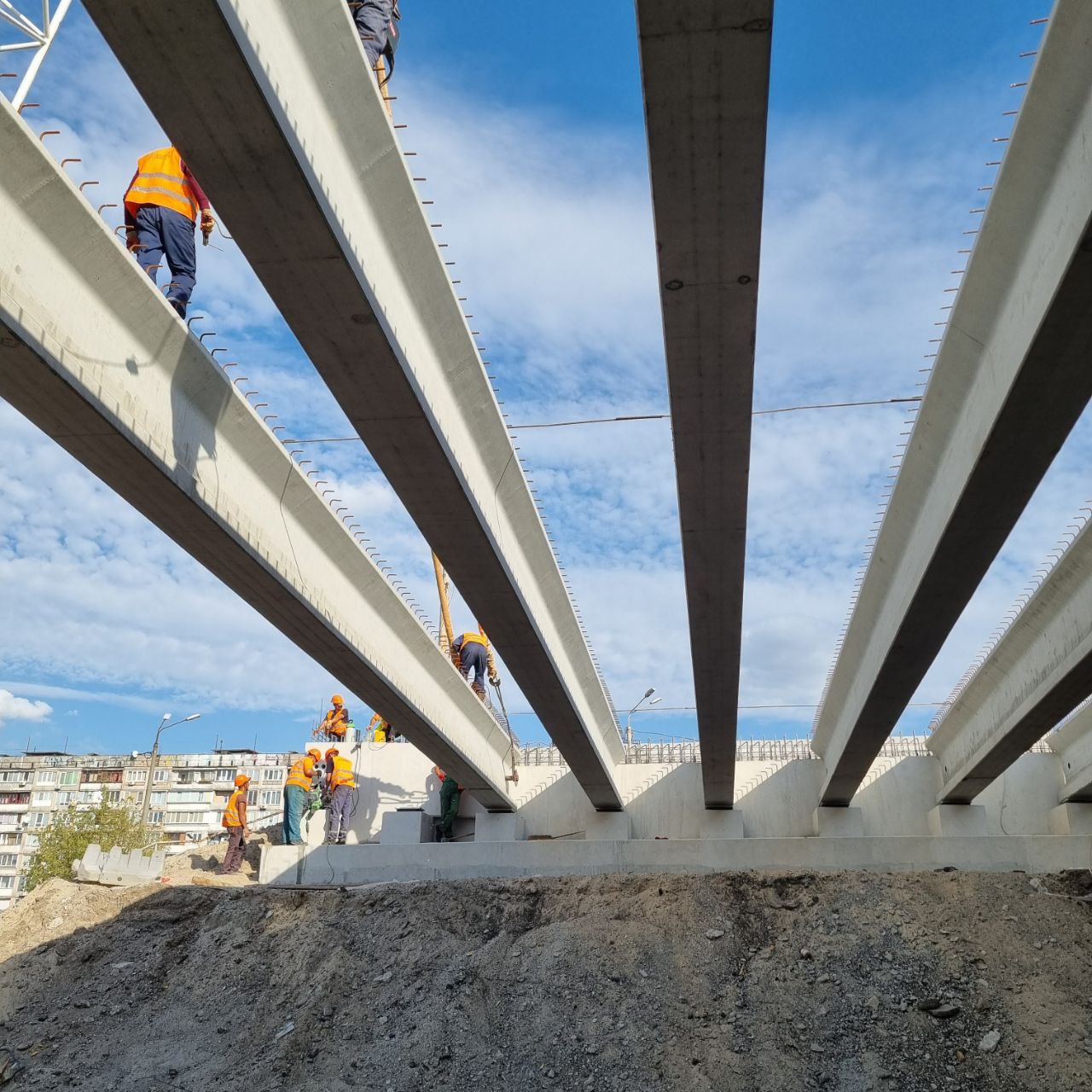

Вчора змонтували перші 8 балок з 10-ти в крайній прогін

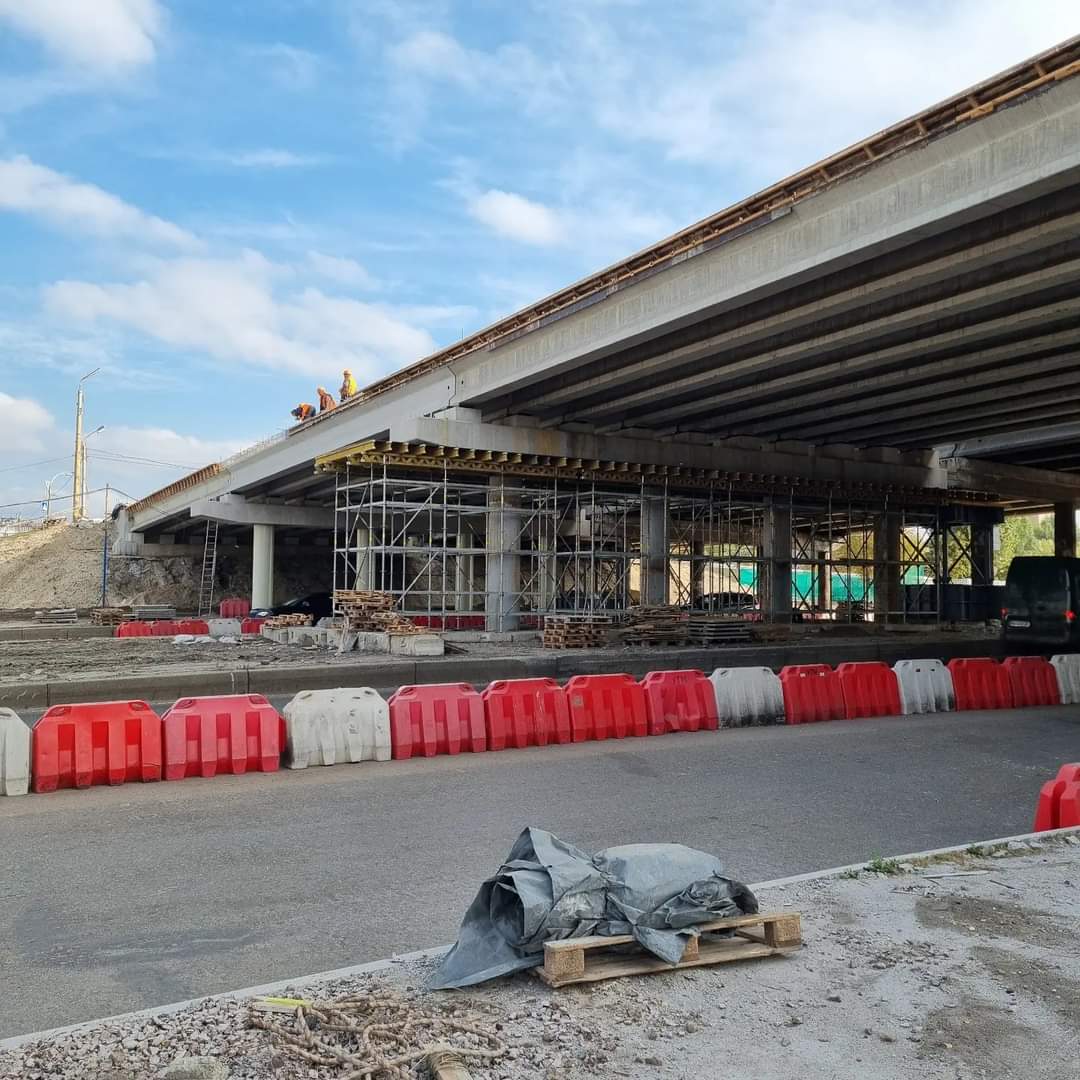

Для історії. Огляд за 1 жовтня 2024 трив. 20 хв.

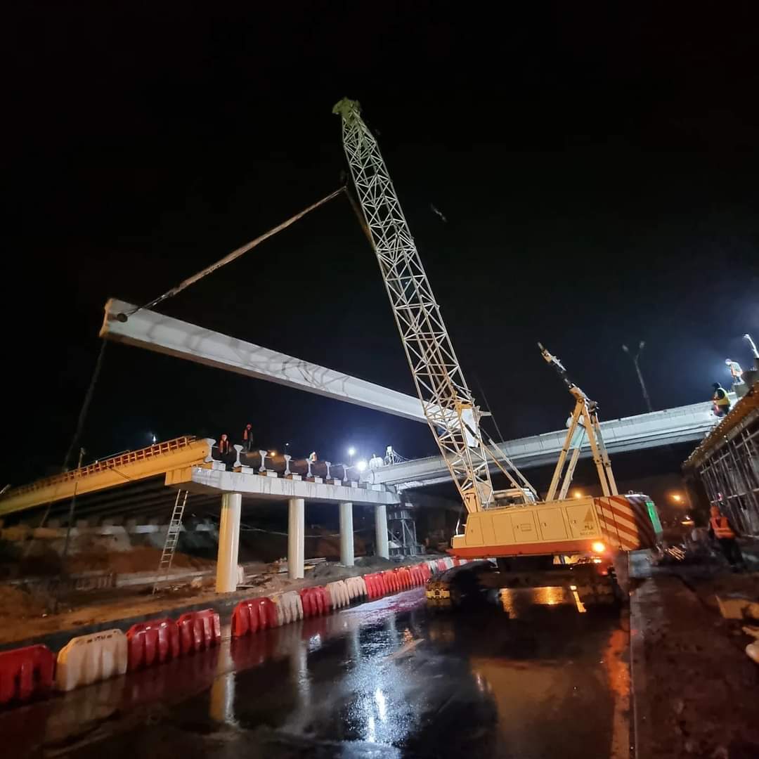

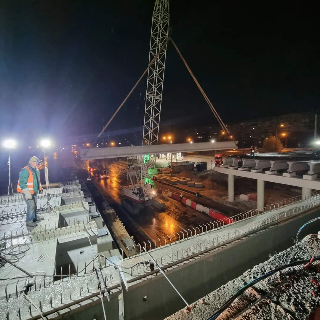

В ніч з 4 на 5 жовтня 2024 року змонтували 6 з 10 балок останнього прогону половини шляхопроводу

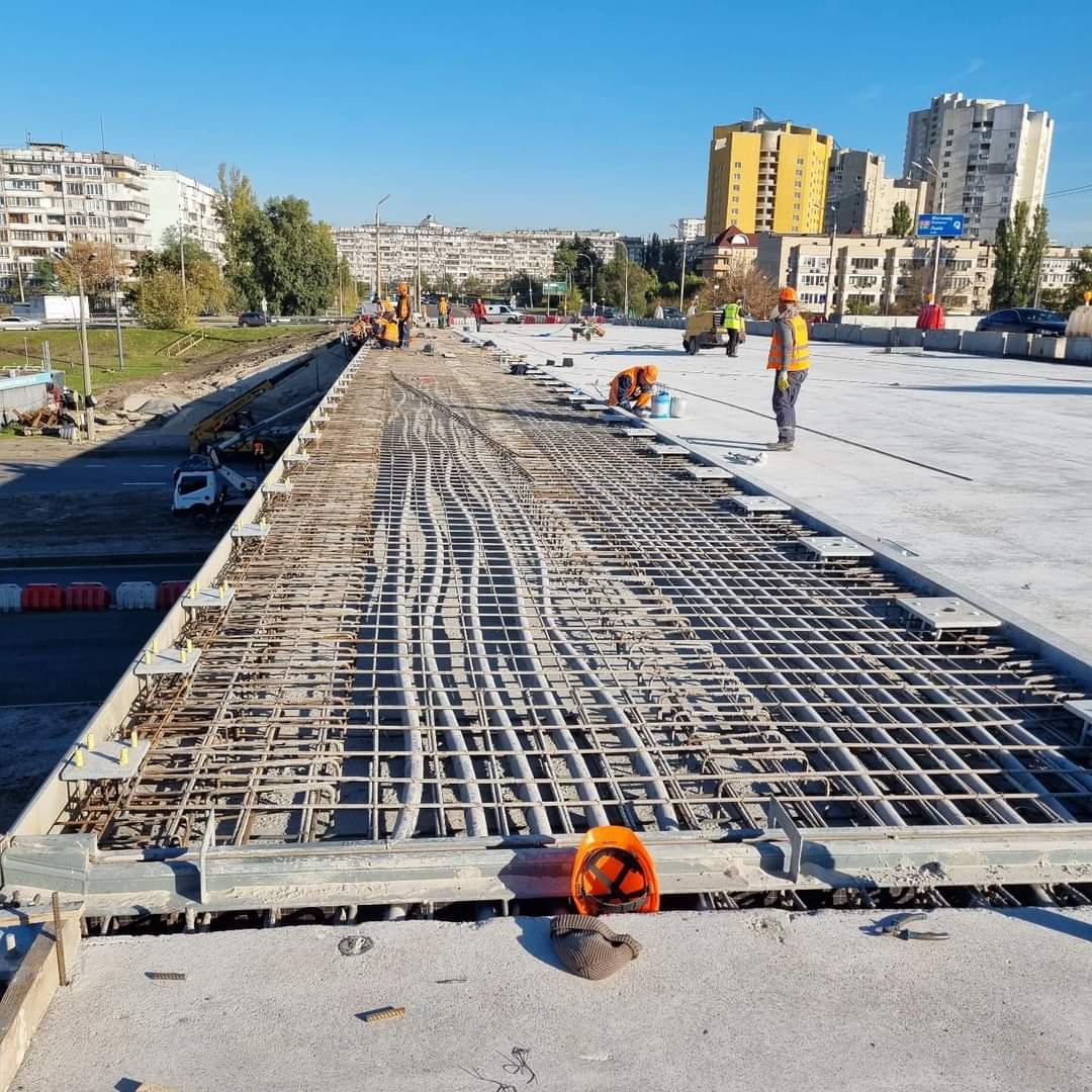

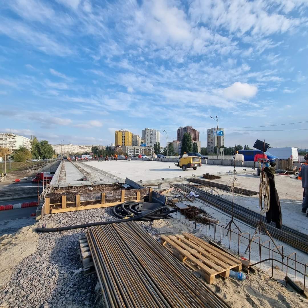

Всі балки на місці. Забетонована майже половина плити.

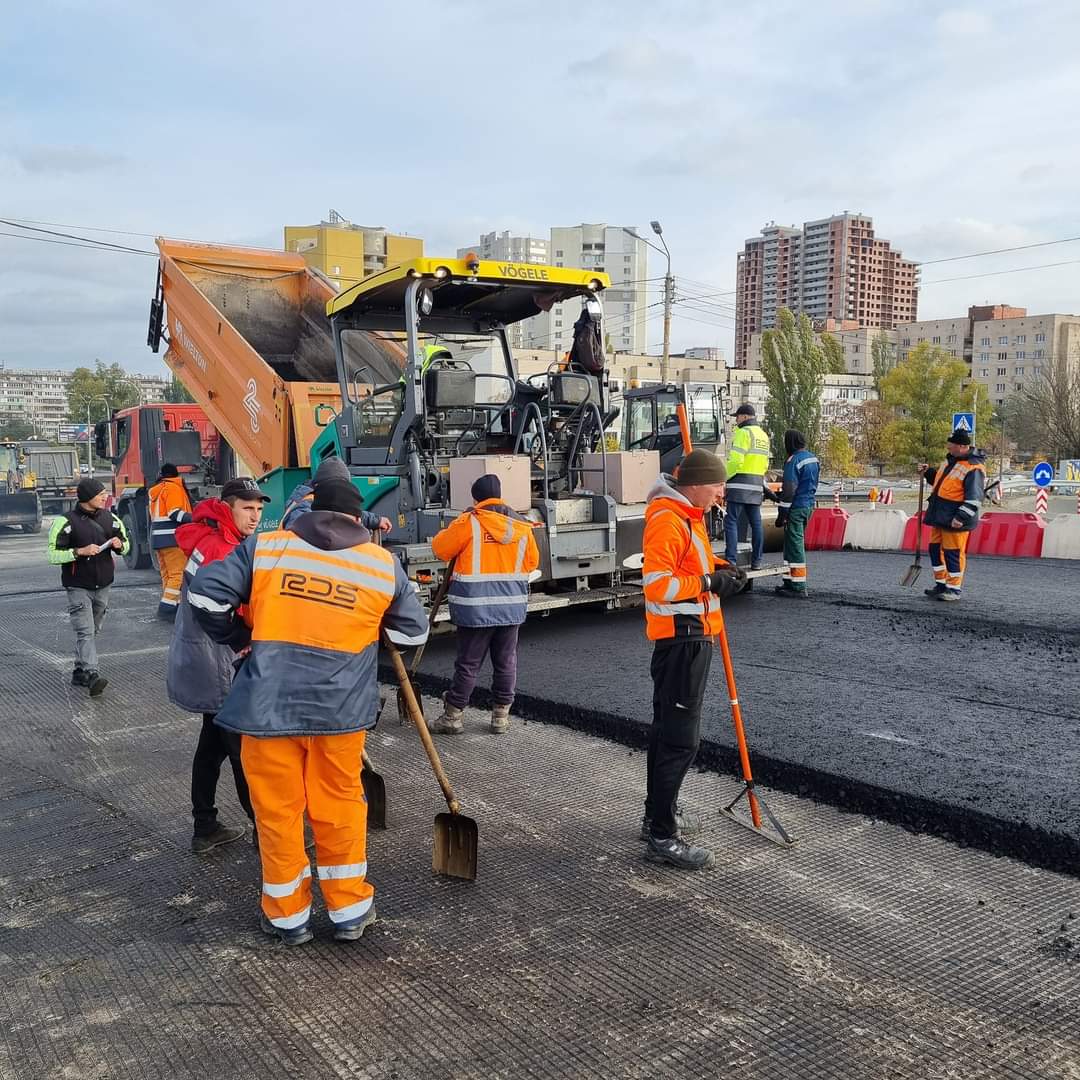

В п'ятницю асфальтували першим шаром
