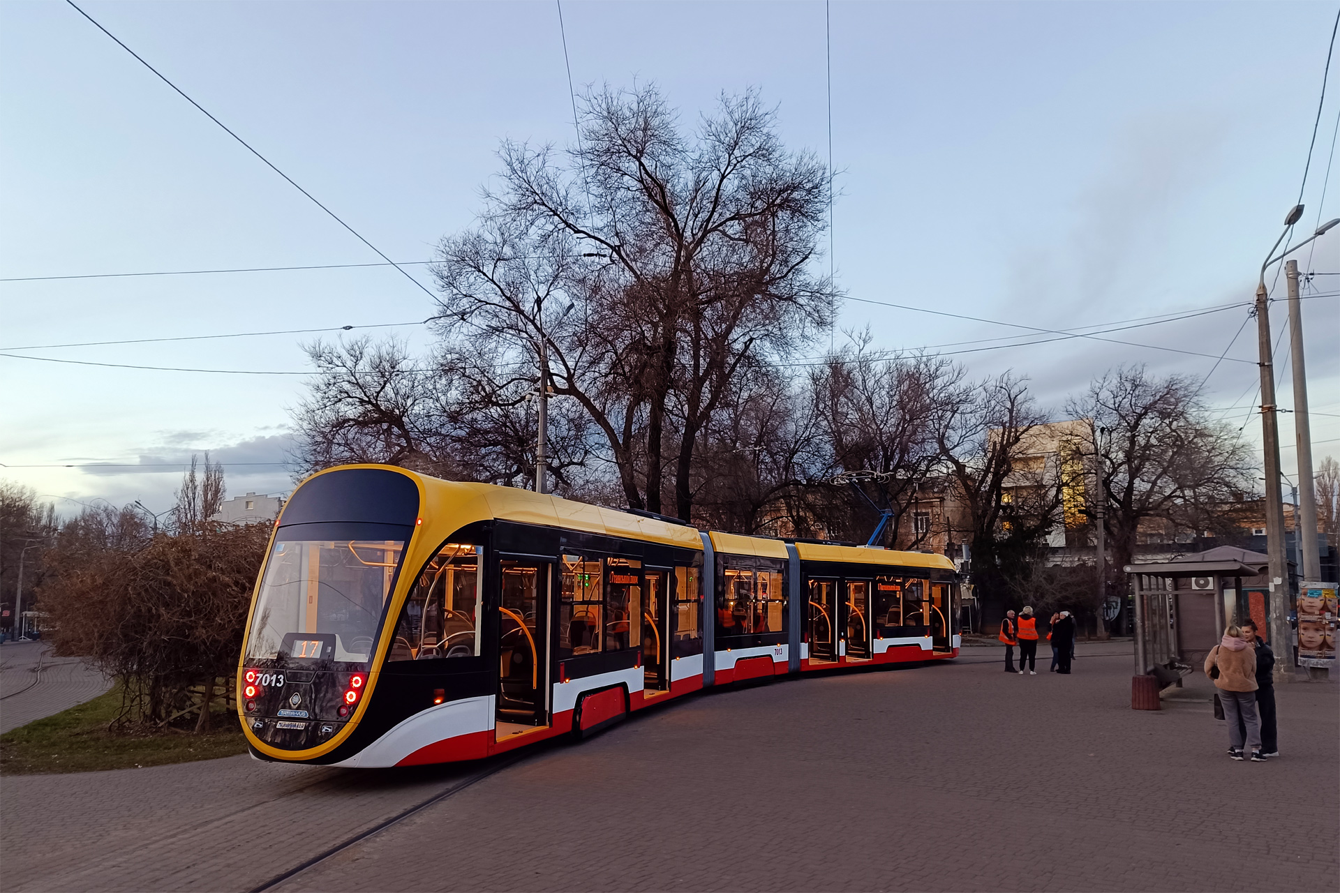

Знайшов трамваї з шарнірно поворотними дверима.
Татра-Юг К1Т306, Одеса. Гадав що там як на київських (притульно зсувні), але ні.
От же капіталізм, кожнен щось своє замовляє :D, не як раніше однотипна модель у всіх міст.

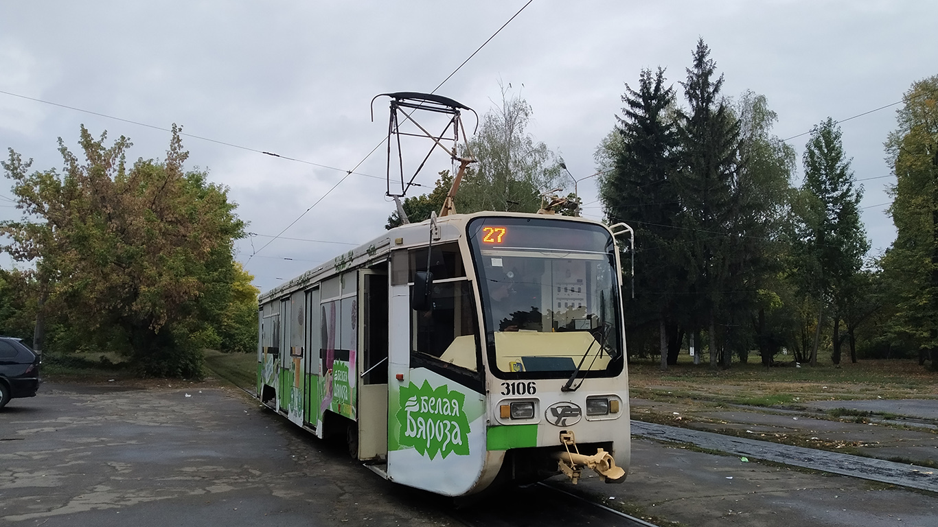

71-619КТ, Харків. На сьогодні жоден не працює.
Бачимо, при конструкції однаковій, виступ в бік платформи різний, в українського краще :).
