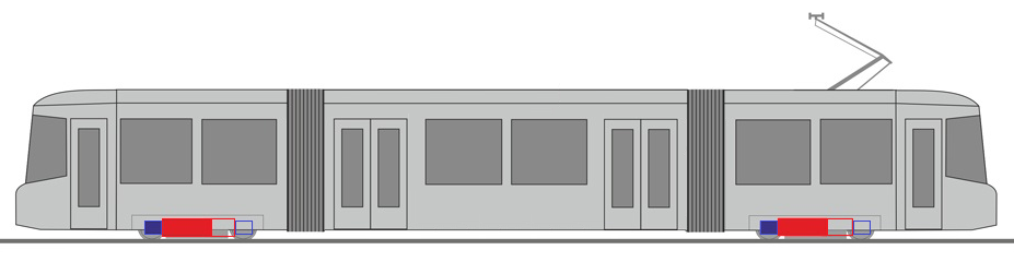

Вигляд трамваїв зі спрощеними схемами систем приводу та описом осьової формули.
Позначення: червоний - тяговий двигун, синій - трансмісія.

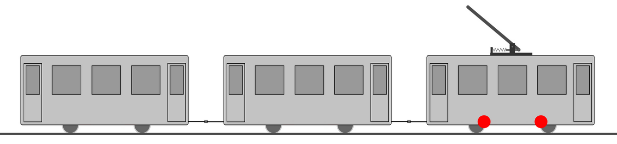

Bo
Трамвайна система із одного моторного вагона та двох причепних двовісних з жорсткою рамою.
Bo+2+2

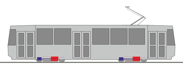

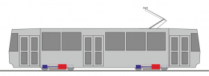

Трамвай чотирьовісний з двома двовісними візками з індивідуальним приводом осей в кожному.
Bo'Bo'

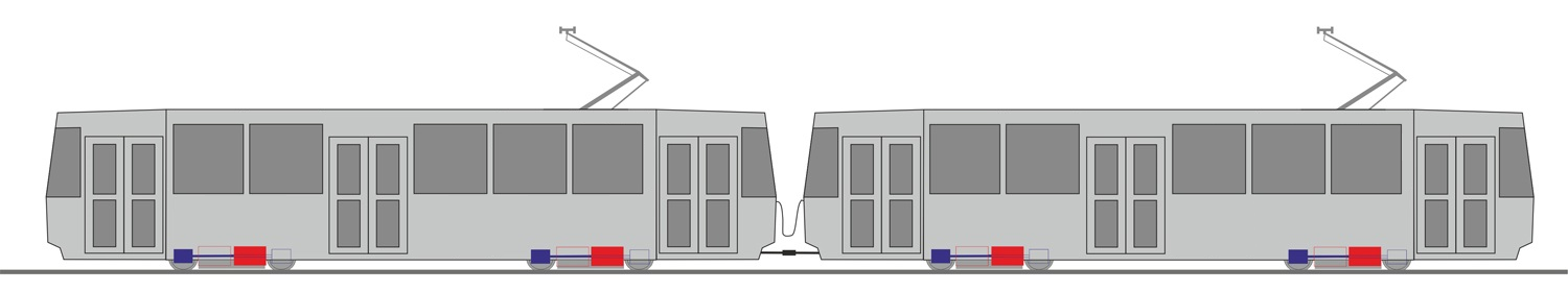

Трамвайна система з двох однакових чотирьовісних моторних вагонів.
Bo'Bo' + Bo'Bo'

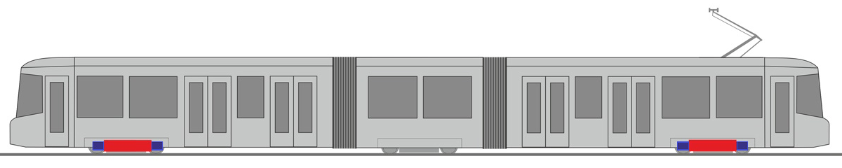

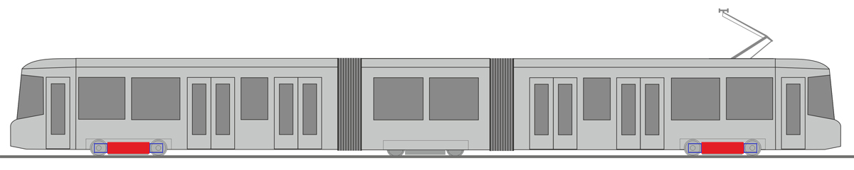

Трисекційний вагон - два двовісних ведучих візка з індивідуальним приводом осей.
1) Bo'Bo'
2) Bo'++Bo'

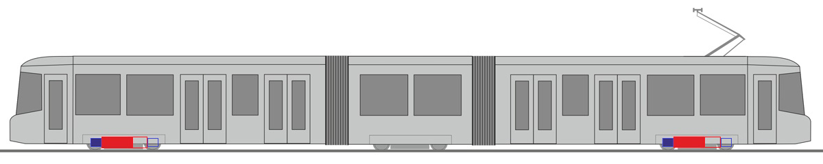

Трисекційний вагон - двовісний ведучий візок з індивідуальним приводом осей, двовісний причепний візок, двовісний ведучий візок з індивідуальним приводом осей.
1) Bo'2'Bo'
2) Bo'+2'+Bo'

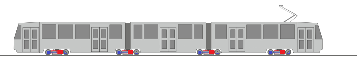

Трисекційний вагон - двовісний ведучий візок з груповим приводом на колеса, двовісний причепний візок, двовісний ведучий візок з груповим приводом на колеса.
1) B'2'B'
2) B'+2'+B'

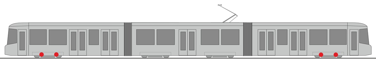

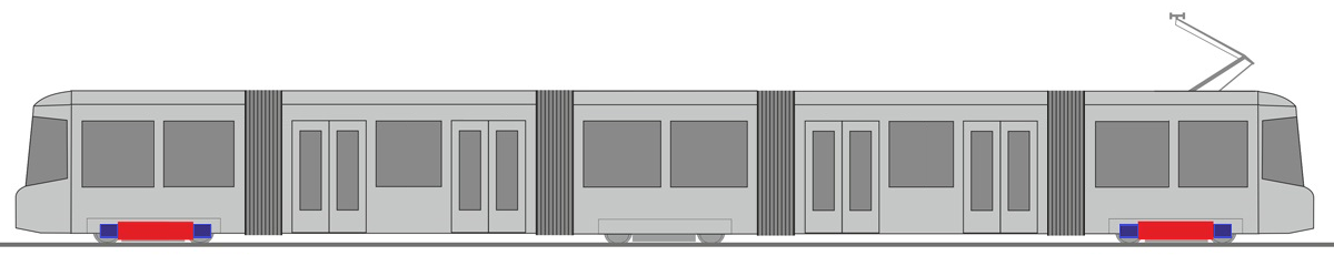

П'ятисекційний вагон - двовісний ведучий візок з груповим приводом на колеса, двовісний причепний візок, двовісний ведучий візок з груповим приводом на колеса.
1) B'2'B'
2) B'++2'++B'

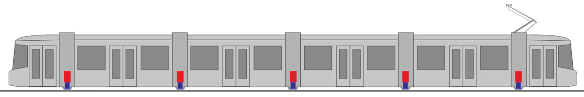

Чотирисекційний вагон - п'ять одновісних візків з індивідуальним приводом на колеса.
1) A'A'A'A'A'
2) A'+A'+A'+A'+A'

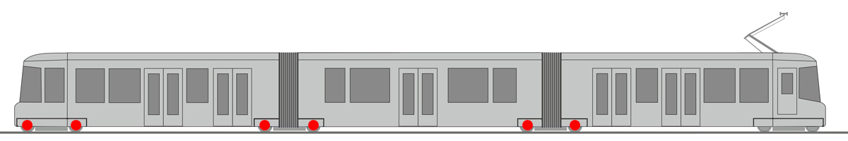

Слід пам'ятати, що осьова колісна формула трамвая позначає лише осі та двигуни, без їх ліній живлення.
Залежно від конфігурацій ліній живлення тягових двигунів, вони можуть бути залежними або незалежними з точки зору системи керування, це формально не стосується ходової частини.
Найпростішим рішенням, і водночас найменш надійним з експлуатаційної точки зору, є живлення всіх тягових двигунів від одного тягового перетворювача. Якщо перетворювач виходить з ладу, трамвай повністю зупиняється. Ще одним недоліком є ​​прослизання (псує колеса і рейки), не можна контролювати швидкість обертання окремих колісних пар.
