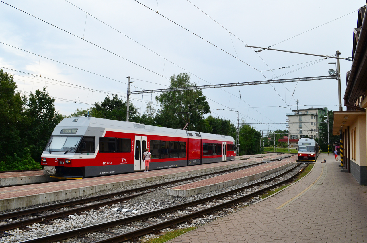

З штрихом є певні складнощі, простіше дивитись, як європейські виробники позначають.
Апостроф, всередині візків.
Коли "малий" візок як частина "великого" - ставиться.
Коли вісь тільки зсувається вбік - не ставиться.
Коли колеса тільки обертаються - не ставиться.
Апостроф, ззовні візків.
Коли осі чіпляються "нерухомо" до рами кузова, він точно не ставиться.
Коли візок "повноцінний" обертовий, він точно ставиться (крім виключень, пов'язаних з дужками).
Коли візок необертовий, виникають питання (немає чіткого роз'яснення), як з центральною секцією МВРС (двовісним модулем з повним електричним або дизель-електричним приводним обладнанням).

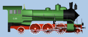

Паровози, три ведучі колісні пари.

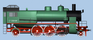

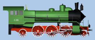

1'C1'
С
Су

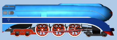

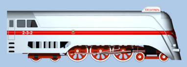

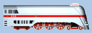

2'C2'
2-3-2В
2-3-2К

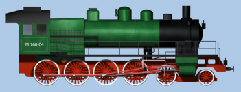

Паровози, чотири ведучі колісні пари.

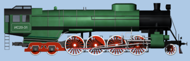

1'D2'
ИС20

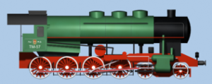

2'D
М
ТМ

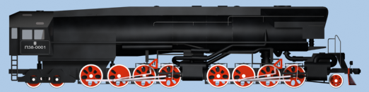

2'D2'
П36

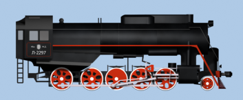

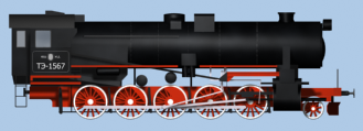

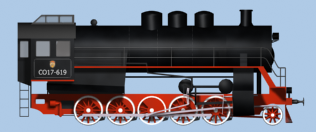

Паровози, п'ять ведучих колісних пар.

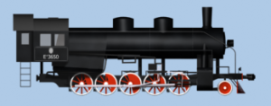

E
Э
Эг
Эм
Эр
Эу

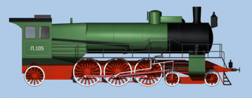

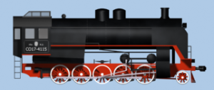

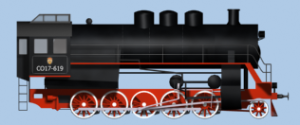

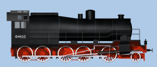

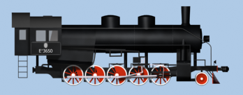

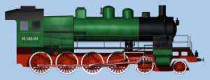

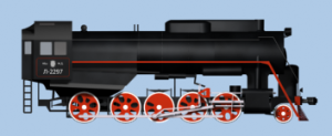

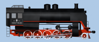

1'E
Л
Ф
СО17 (до 1939)
СО17
ТЭ
Еа

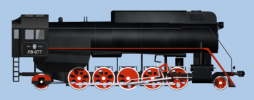

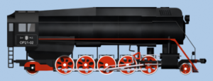

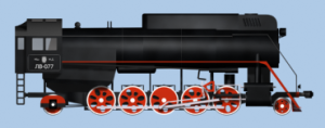

1'E1'
Тб
ФД20
ЛВ
ОР21

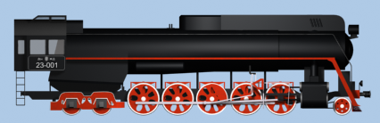

1'E2'
Та
23-001

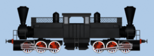

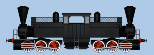

Паровози, шість ведучих колісних пар.
C'C
Өп
C'C'
