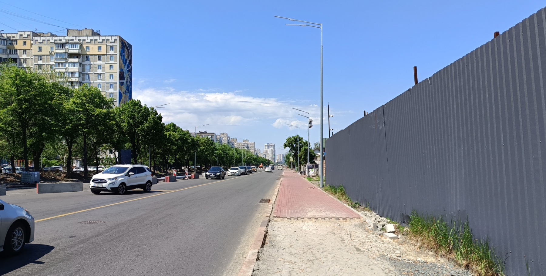

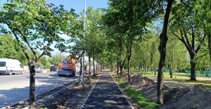

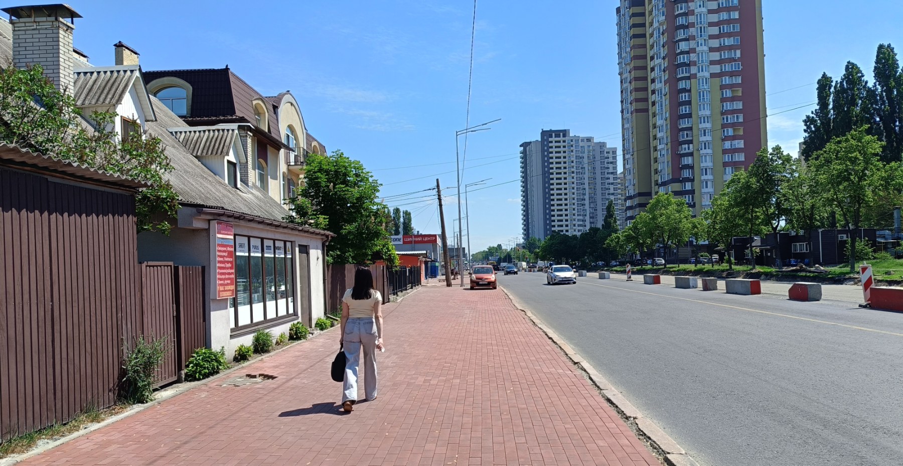

Местами устанавливают опоры для освещения.

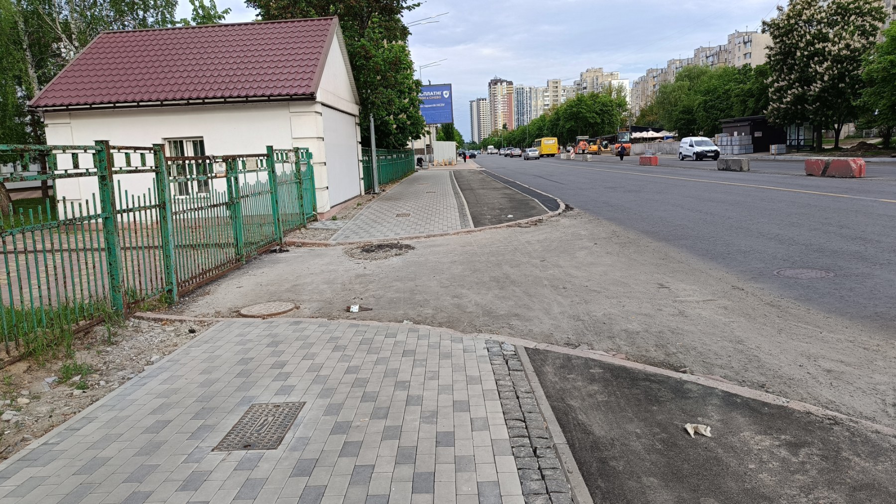

KharkivSky писал(а):
18 май 2026, 17:18

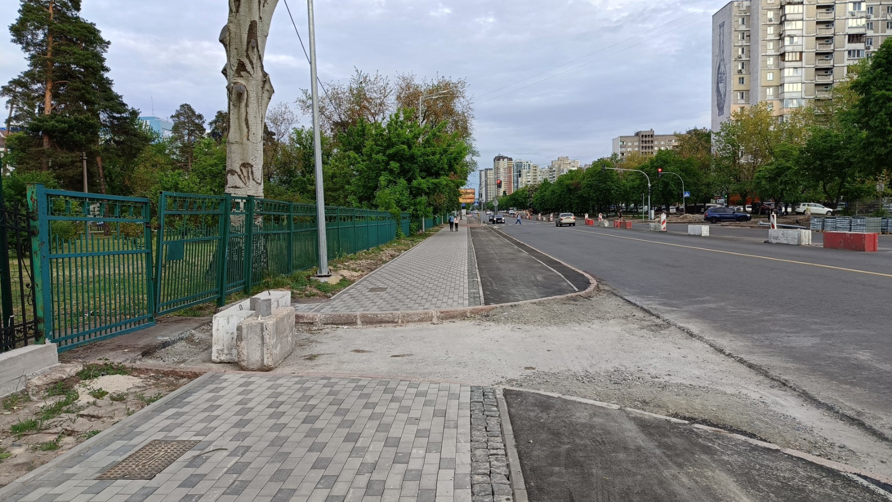

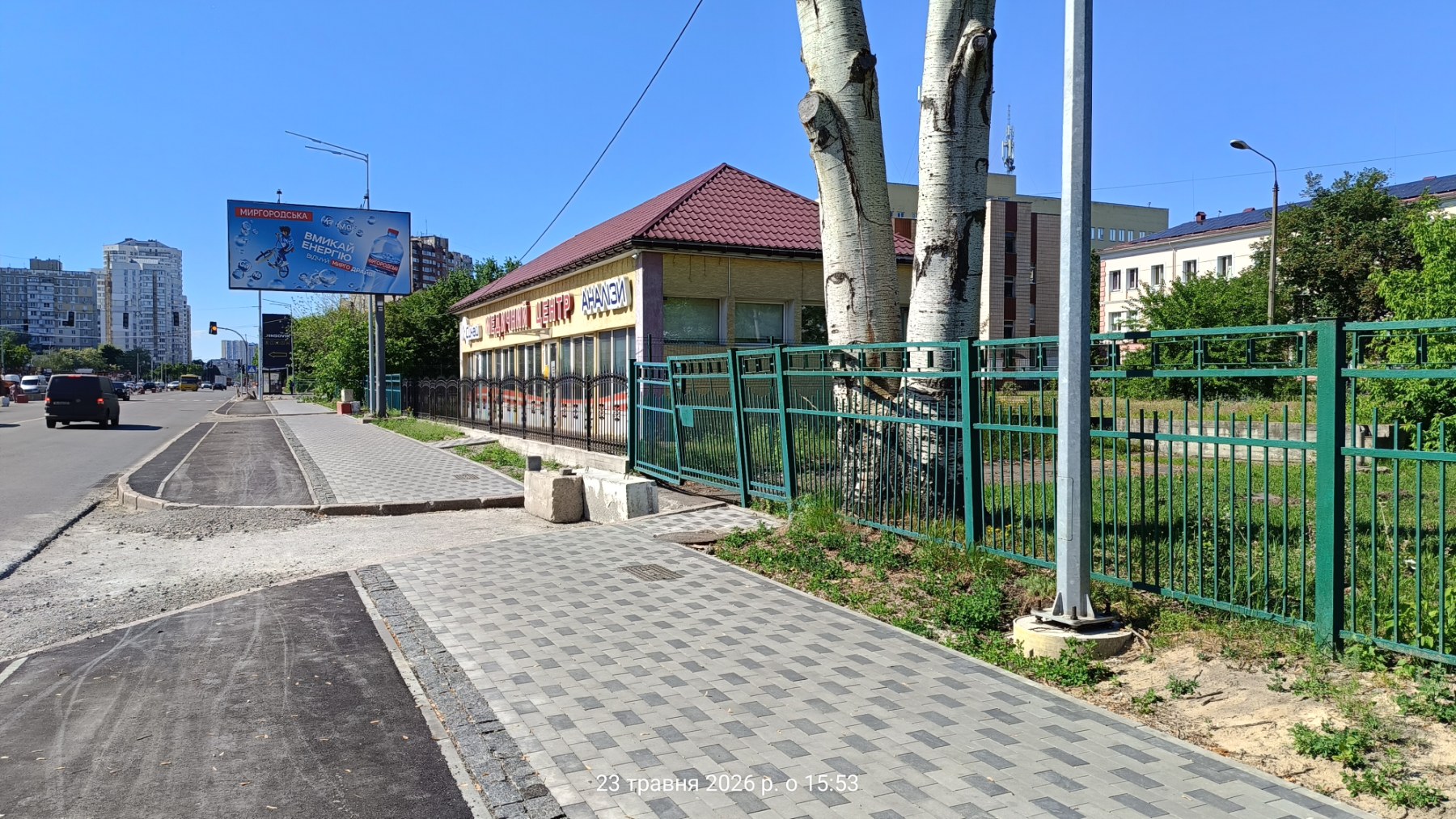

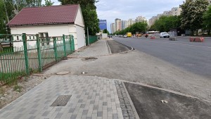

Так обыграли пересечение велодорожки с проходом к пешеходному переходу в районе горбольница.
Ще недолік - знову використовують застарілу плитку для пішоходної частини тротуарів. Якщо для пішоходів плитку вкладати маленьку з фасками, ходити вони будуть де зручніше, рівнішою асфальтовою велодоріжкою, як звідти не проганяй.
Порівняння плитки розмірів 200х100 з фаскою (зліва) та сучаснішої 600х300 без фаски (справа):
Изображение Изображение

Категорически поддерживаю! То что сейчас укладывают это позавчерашний век.
Сообщения: 765
Re: Харьковское шоссе
Маленька ще згодиться для фасадної зони (як на фото, коли поруч будинок), хоча зараз використовують іншу (200х200 без фаски). Для транзитної (або окремого тротуара) 225х300, 300х300, 450х300, 600х300.
► Показать
І звісно, треба уважно слідкувати за технологією укладки (нижні шари), інакше плитка піде "гуляти":

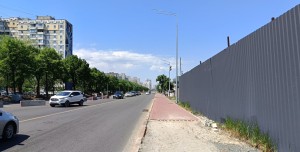

На перекрестке с улицей Грузинская. В обе стороны от неё. Сама улица Грузинская до сих пор ещё не проездная.
Отдельной велодорожки на этом участке нету.

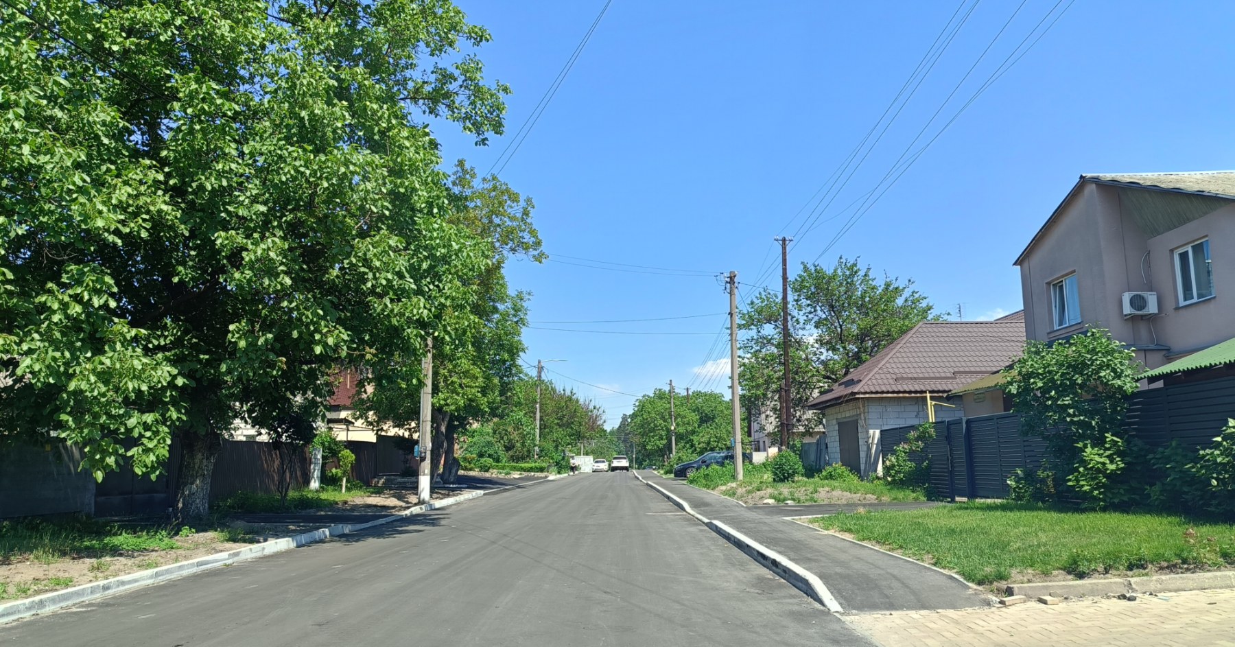

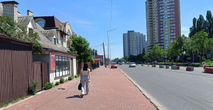

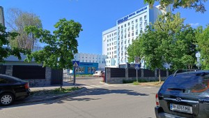

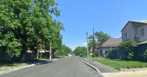

Улица Молочанская. Уложили новый асфальт и сделали тротуары. Говорят, что раньше их не было. Это с поворота ХШ 143/22.

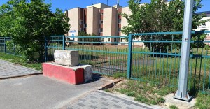

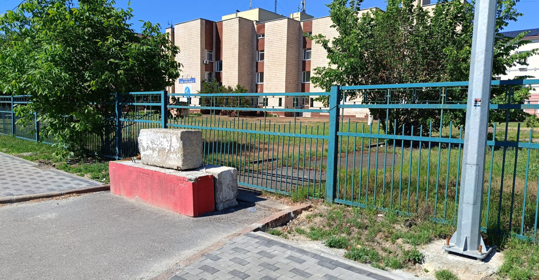

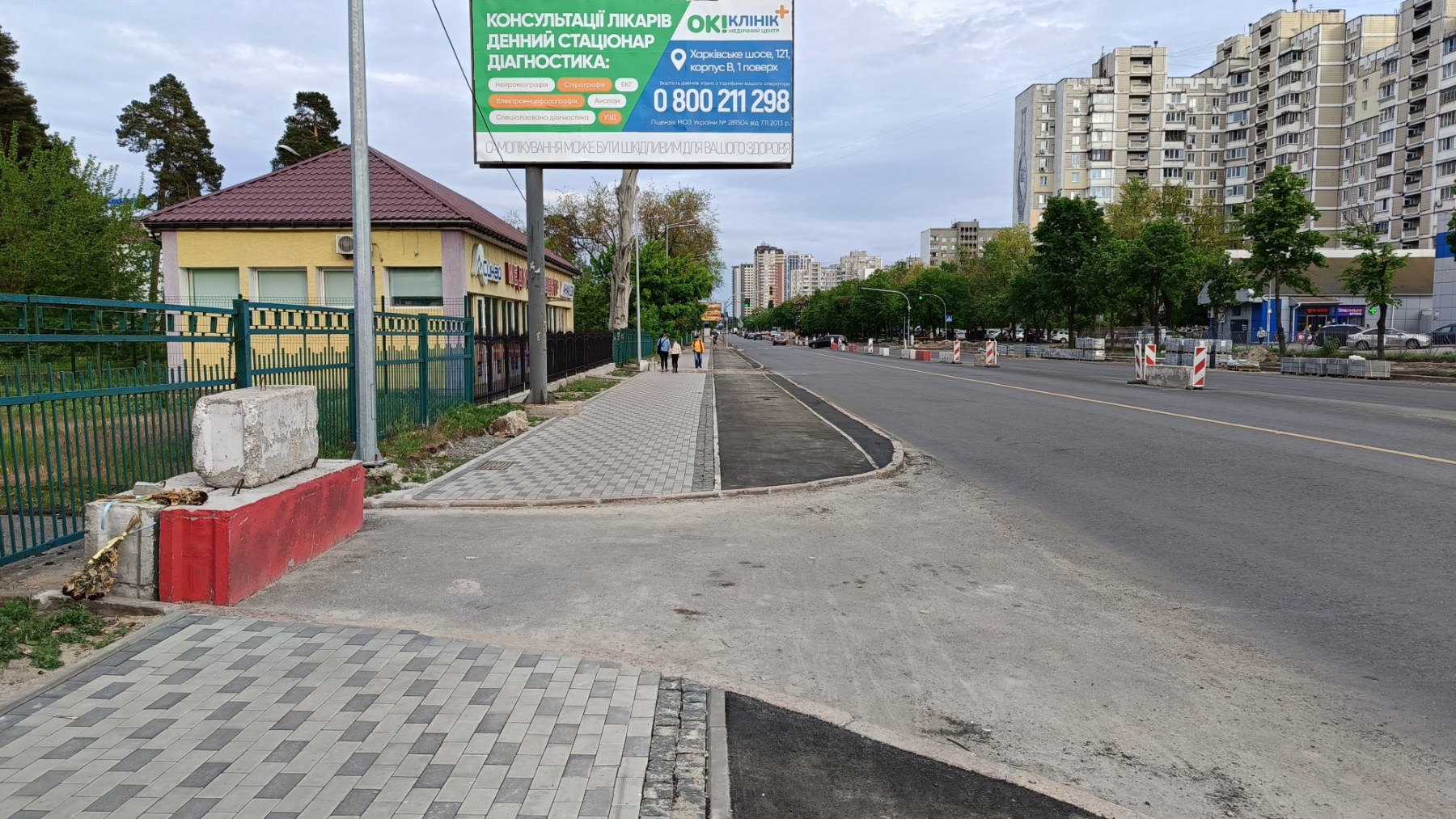

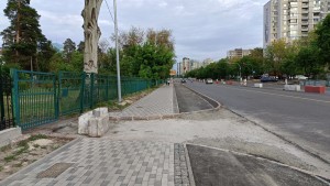

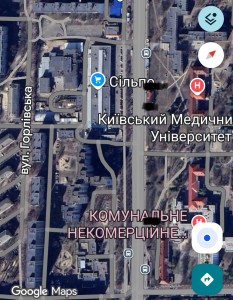

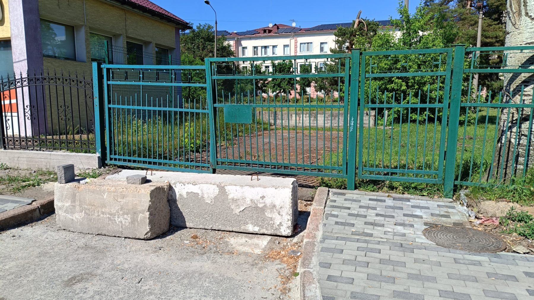

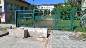

Заезды на территорию горбольница, которые ведут в никуда и которые уже годами не используются. Вопрос. Почему не сделать приподнятый тротуар? Зачем его опускать? Там автомобиль, если когда и проедет, то раз в десять лет! Таких там три. На второй фотографии тротуар вообще не опустили(((
Сообщения: 11384
Искать лень, но есть то ли гост, то ли дбн, запрещающий любые искуственные неровности на больничных проездах - в скорой разное везти могут. Если это спасет жизнь хоть одному пациенту - имеет право на жизнь. Ну и любой из подобных запасных проездов становиться основным за пару минут, которые завхоз с ключем будет до них топать - а причин может миллион, от елементарного дтп на основном вьезде до провала коллектора коммуникаций, например.
Другой вопрос - зачем там бардюр и ступенька для пешеходов и велосипедов? спотыкаться? Но такие фото уже не первые оттуда, возможно аерхний слой асфальта будет в ровень с тротуаром, тогда бардюр будет иметь чисто дизайнерскую функцию. посмотрим как будет.
Сообщения: 564
Вчера, 12:56

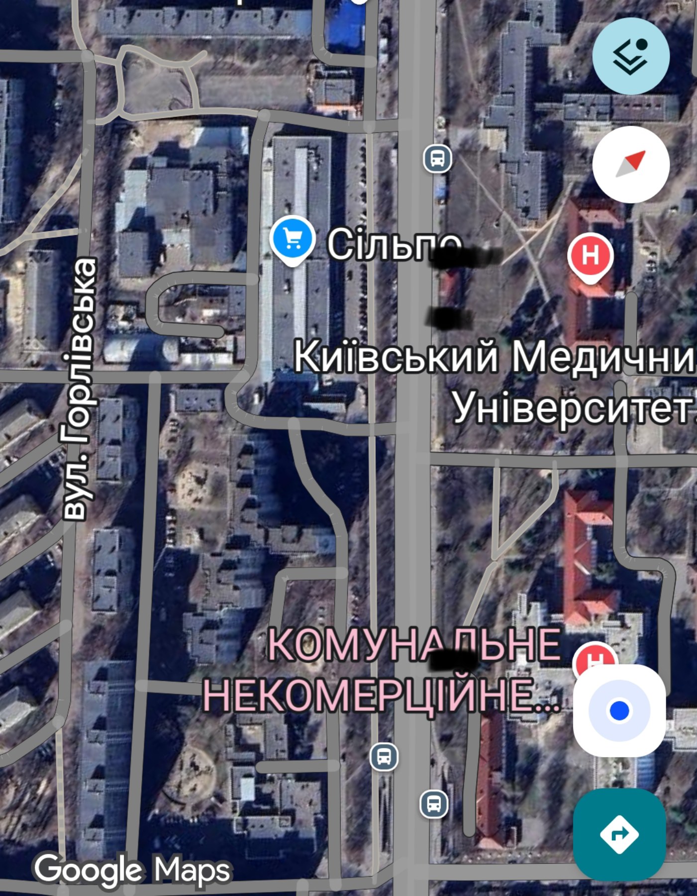

Ели бы это было так, я бы промолчал. Но увы. Там тупики без подъездов к зданиям. Будут везти больного на травку? А как они откроют давно проржавевшие ворота? Тупики показал на скрине карты.

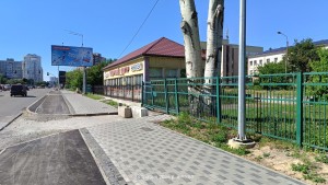

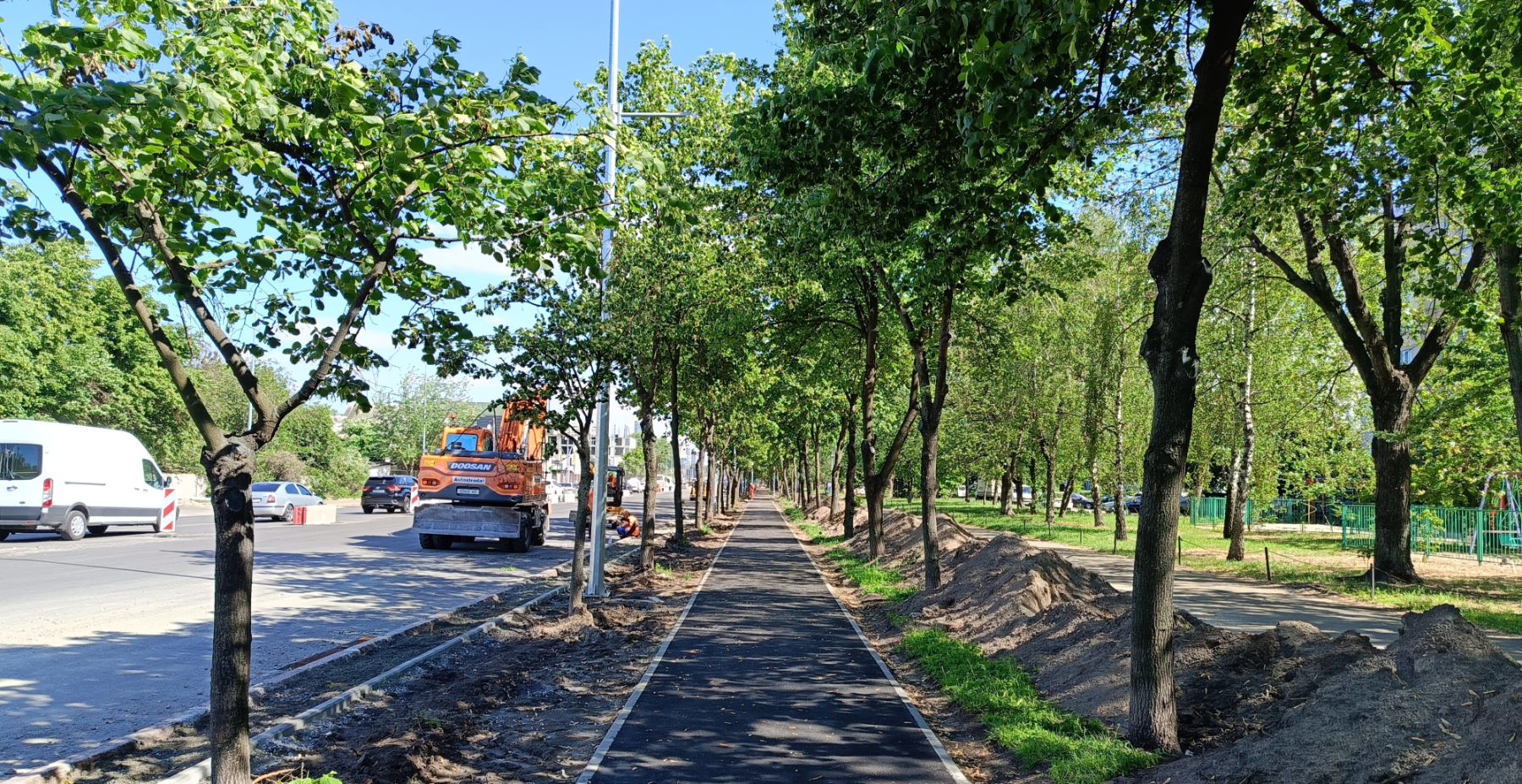

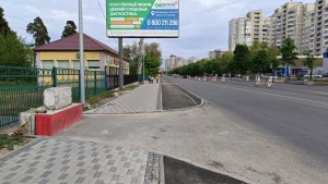

Велодорожка возле дома 178.

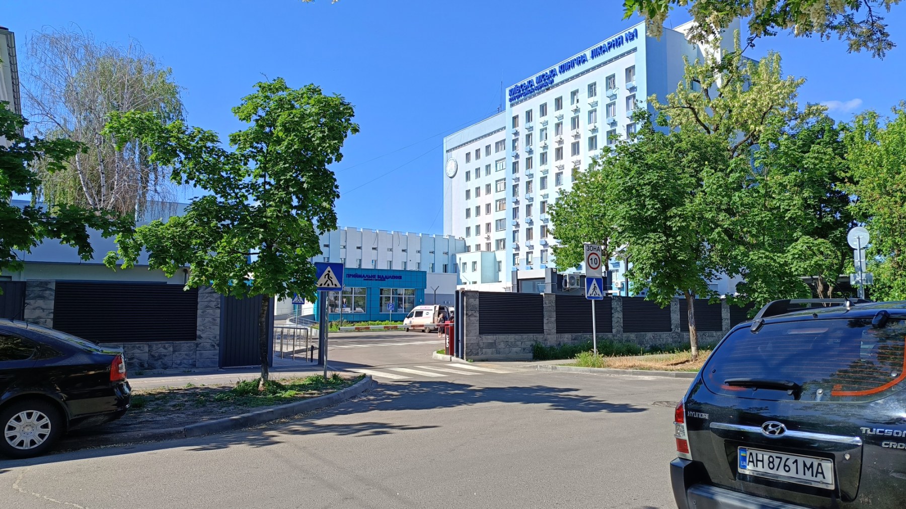

Тем более, что для автомобилей скорой помощи со стороны улицы Владимира Рыбка есть отдельные въезд и выезд на территорию и непосредственно к зданию больницы. Выезд не видно из-за припаркованного автомобиля.
Цитати ("") із різних ДБН.
Вчера, 12:56
"На території закладів охорони здоров’я влаштовують окремі шляхи для під’їзду: - відвідувачів та пацієнтів; - персоналу; - транспорту господарського призначення; - спеціалізованих санітарних автомобілів екстреної медичної допомоги; - транспорту вивезення медичних та побутових відходів, біологічних залишків, трупів."
"Для забезпечення доступу до закладу охорони здоров’я, зокрема для вантажних автомобілів та пожежно-рятувальної техніки, у межах закладу охорони здоров’я повинні бути наявні проїзди, роз’їзди та майданчики для розвороту, а також велодоріжки та пішохідні доріжки згідно ДБН Вулиці та дороги населених пунктів."
"Конструкції дорожнього одягу повинні забезпечувати пропуск транспортних засобів з розрахунковими швидкостями та навантаженнями незалежно від пори року, змін водно-теплового режиму і відповідати розрахунковим навантаженням."
Для швидкої "швидкої" потрібен асфальт виходячі з останнього пункту, без влаштування "піднятого проїзду" з плитки.
Вчера, 12:56
"Бордюр в місцях стику тротуару та/або велосипедної доріжки з пішохідним переходом та/або велосипедним переїздом повинен бути в один рівень, за відповідного обґрунтування допускається підвищення бордюру не більше ніж на 2 см."
"Сполучення дорожнього одягу проїзної частини з тротуаром або газоном виконують встановленням бортового каменю, з організацією водовідведення."
Бордюр (бортовий камінь) необхідний між різними типами проїзної частини як "розділювач".
Сообщения: 765
Вчера, 13:33
Перший (з півночі) веде до "квадрату" для пожежних, третій веде вздовж будівлі (суміщений з тротуаром).
Другий проїзд через тротуар вулиці дійсно закінчується одразу за парканом, але без узгоджень з боку лікарні ліквідувати напевно не можна?..
Сообщения: 564
Kozak писал(а):
Вчера, 19:49
Вчера, 13:33
На первом въезде там на проезде даже успело дерево вырос и (первая фотография). А на втором (он всего два метра) бетонная стена. Куда там планируют ехать автомобили? Так что проектант тут не прав.
