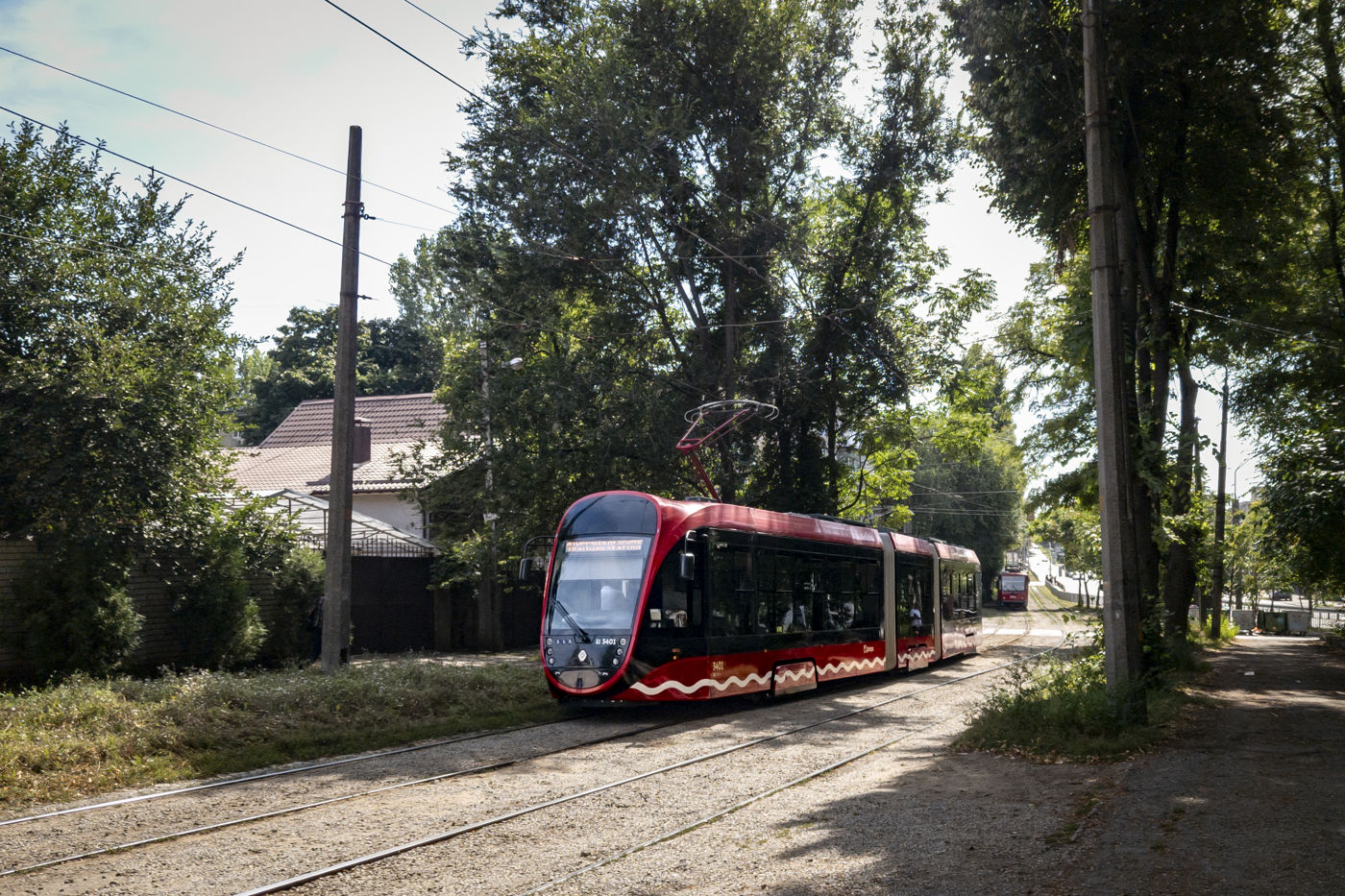

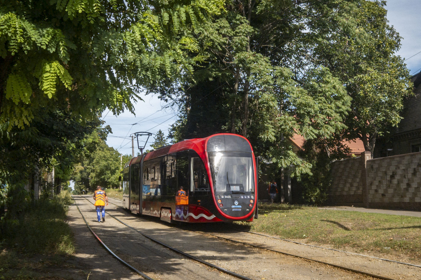

Різниця, що низькопідлоговий трамвай потребує більшої "мінімальної якості" колій на всій довжині маршруту для швидкого і надійного руху, ніж високопідлоговий. Пов'язано з більш "тендітними" візками, якщо не вдаватися до подробиць (див. цю тему).
У тому ж Дніпрі перший маршрут, який максимально попередньо ремонтували, на деяких ділянках цієї "мінімальної якості" не забезпечує, інші маршрути ще гірше в цьому плані.
Татра-Юг К1Т306, схід з колії (вул. Севастопольська), потім поганий стик рейок усунули:
