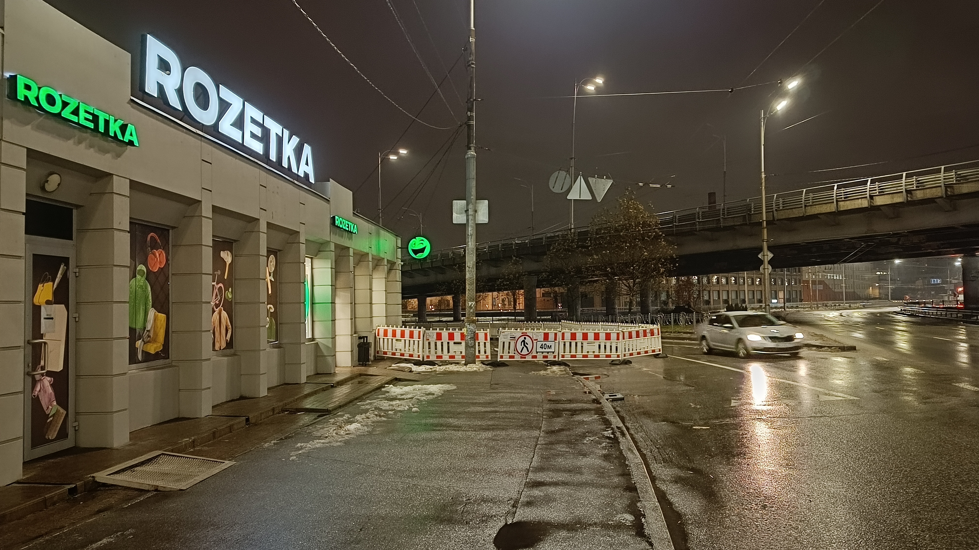

Бо асфальт просів майже поряд, але поблизу кіосків і під ними

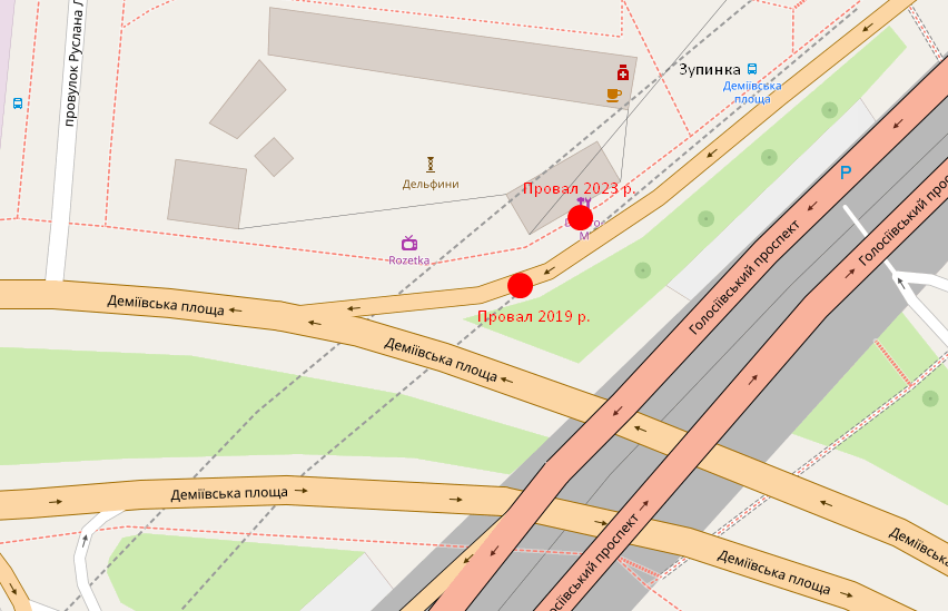

От этого буса (левый ряд поворота от лыбедской на лобановского) до ближайшего перехода:
84 метра под мостом к карламарла рошену
112 метров под лобановского
Викимапия с рулеткой работает, если что. Хоть и через VPN.
ТАNK, нічого не зрозумів.

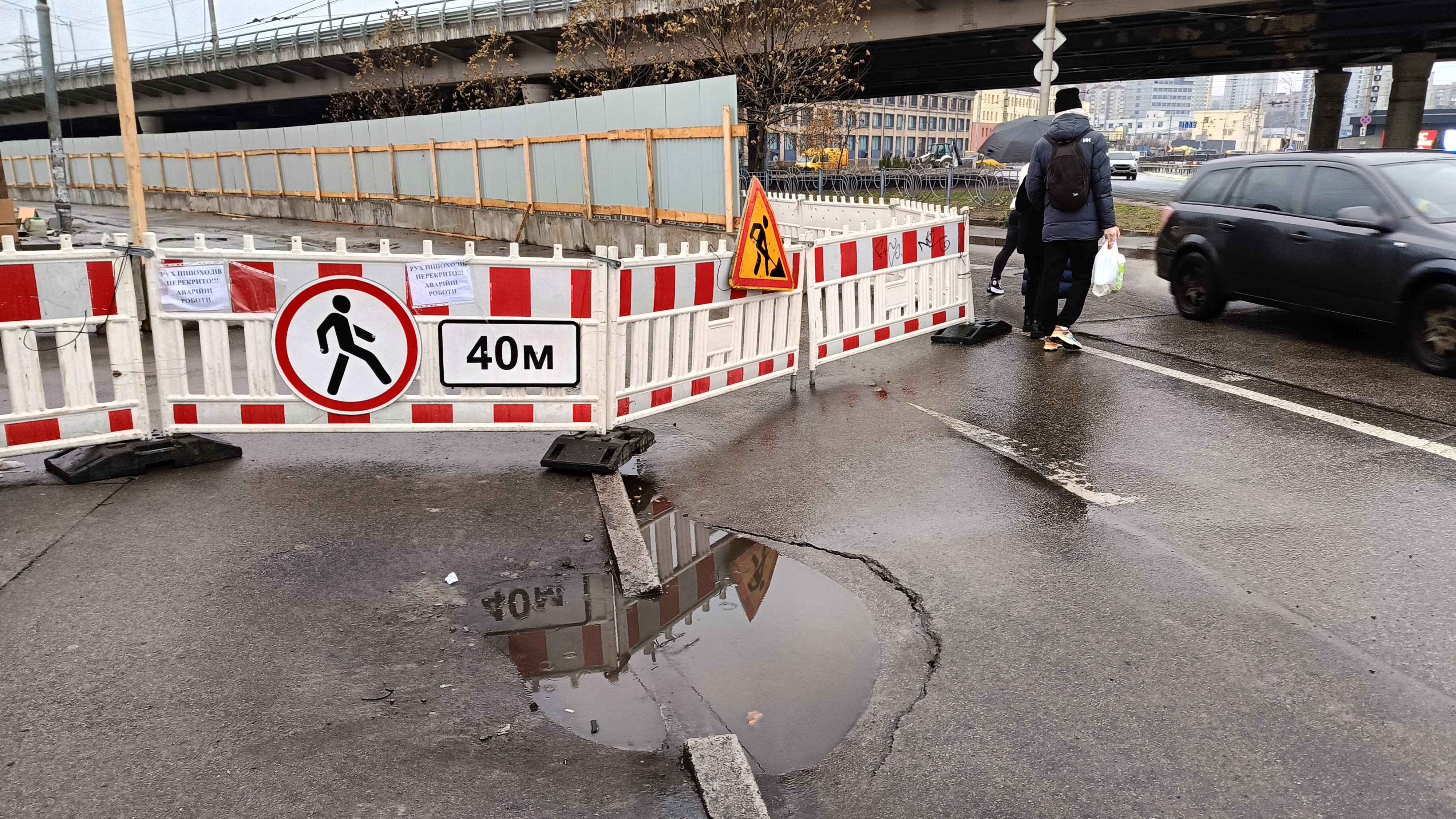

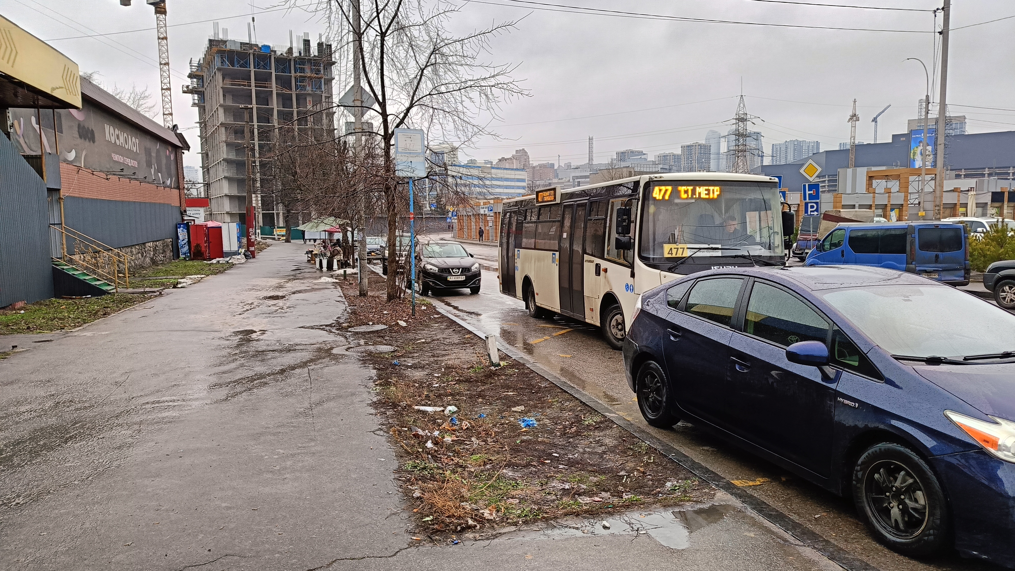

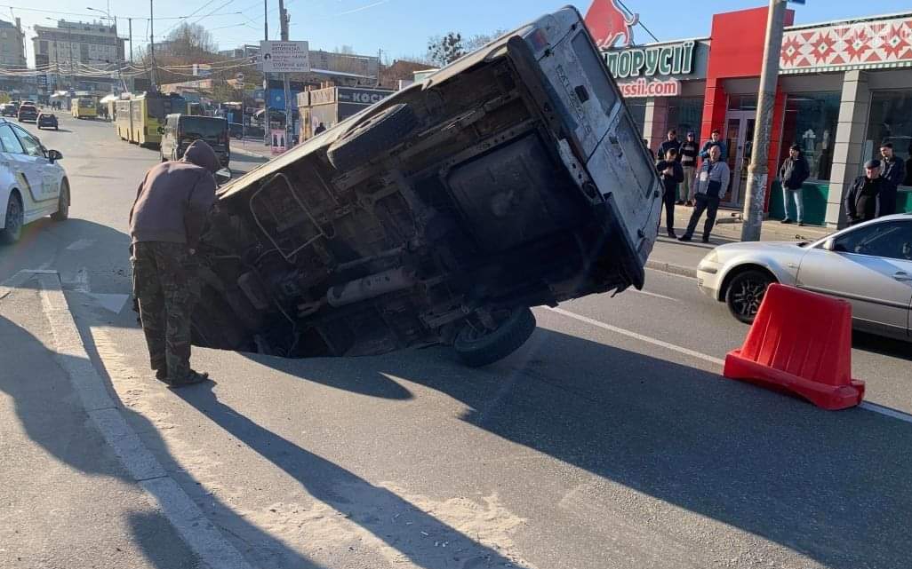

Провал на цій ділянці не один.
Переглянь це фото
Переглянь це фото
я от провалившегося бусика мерял.
Між провалами 2019 р. і 2023 р. +/- 15 метрів
До підземного переходу поряд зупинкою тролейбуса "Деміївська площа" +/- 80 м
в одни ворота спорим. как не крути - 80 метров есть.
т.е. дренаж перехода не первопричина.

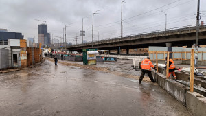

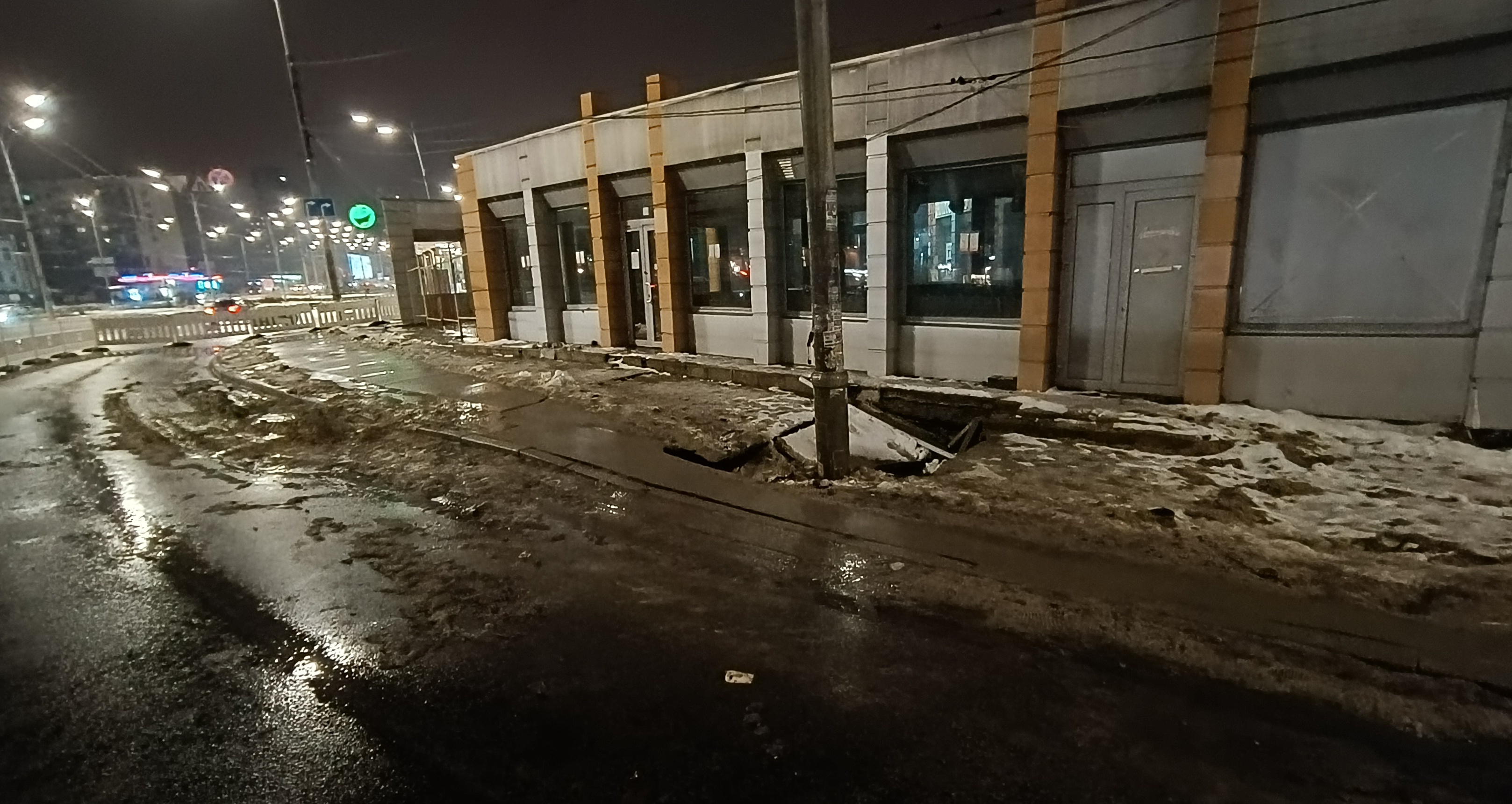

над поверхнею тунелю спостерігаються провали землі, асфальтових доріжок, кіоски мають значні деформації.»

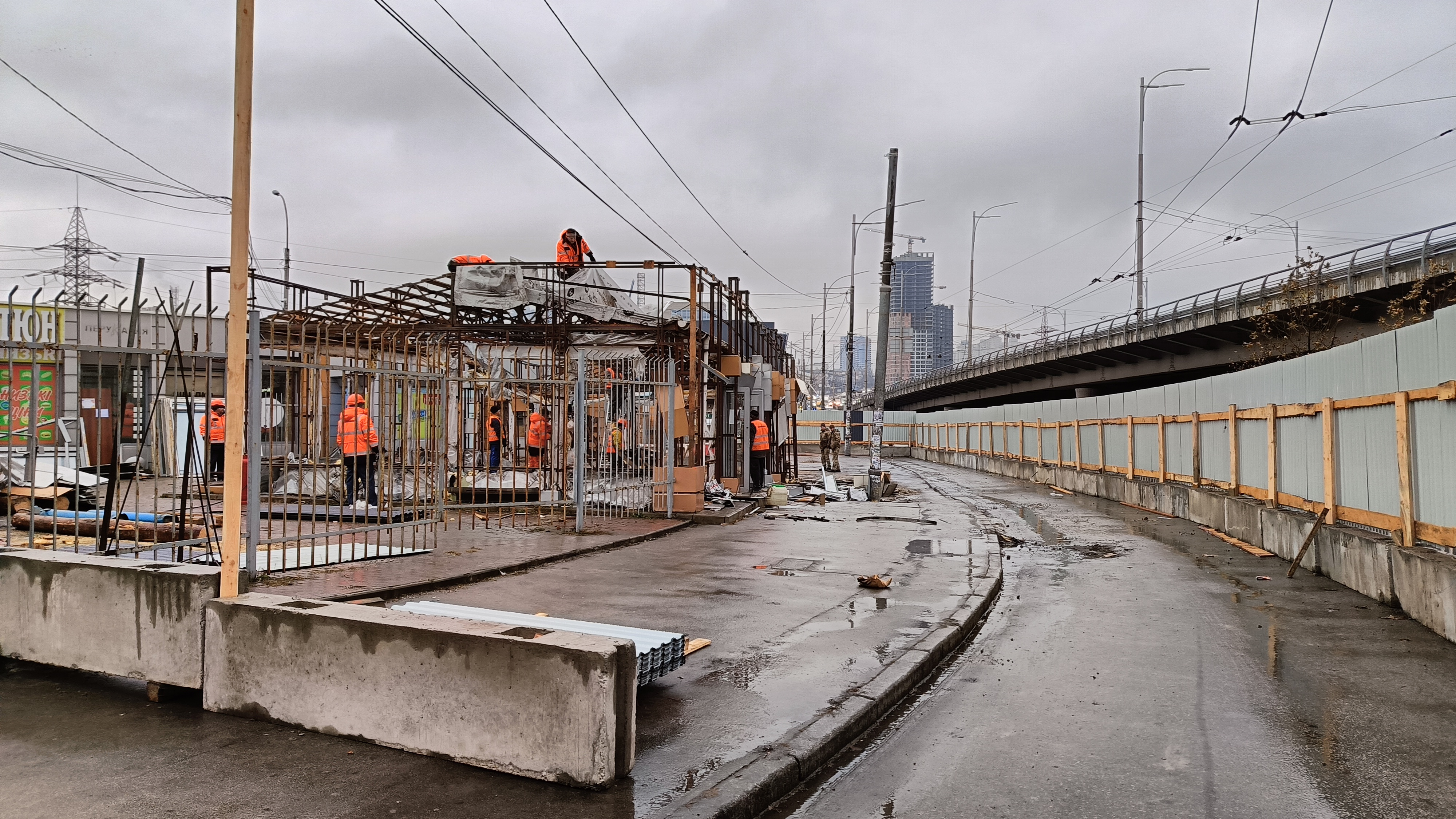

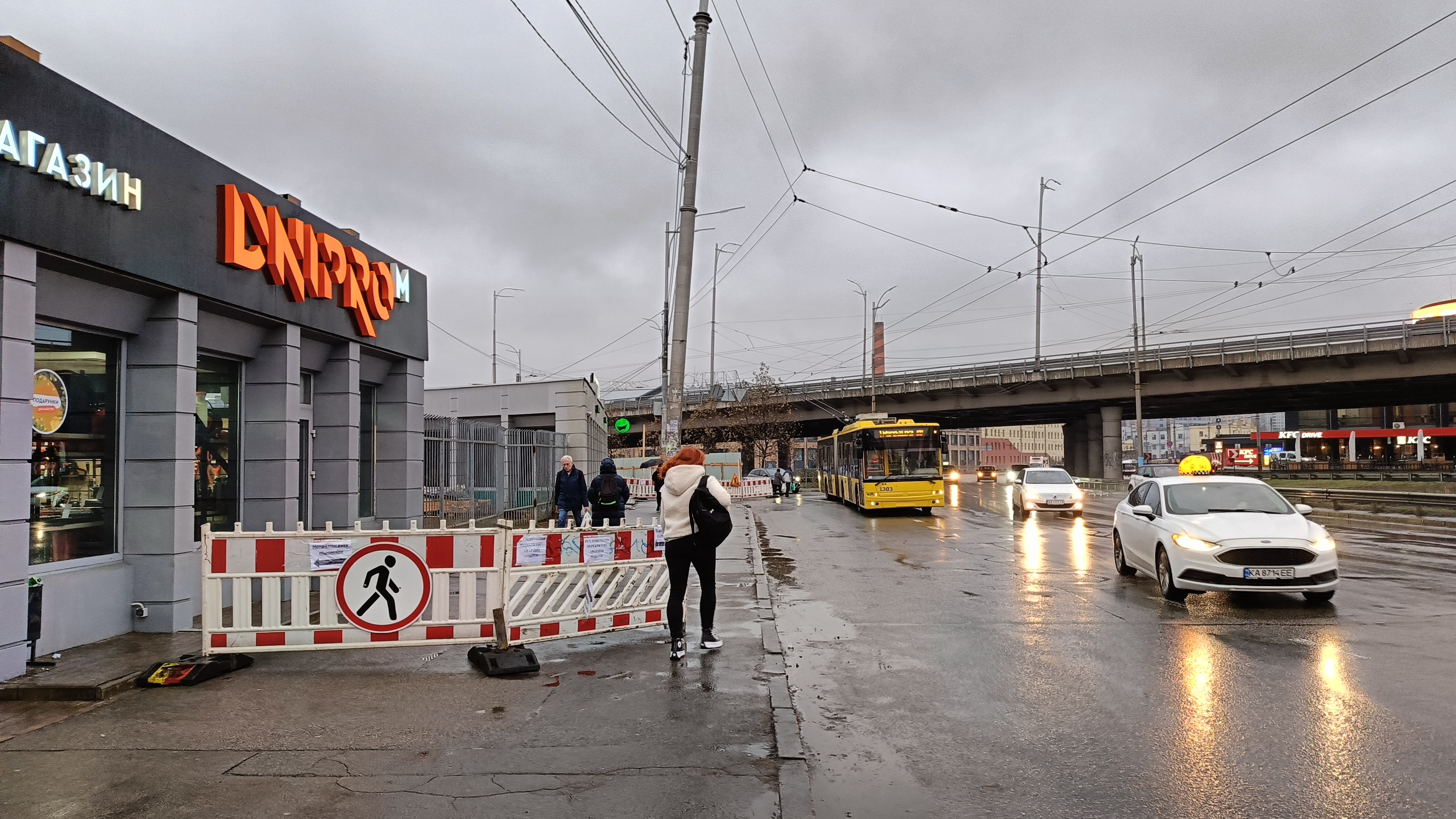

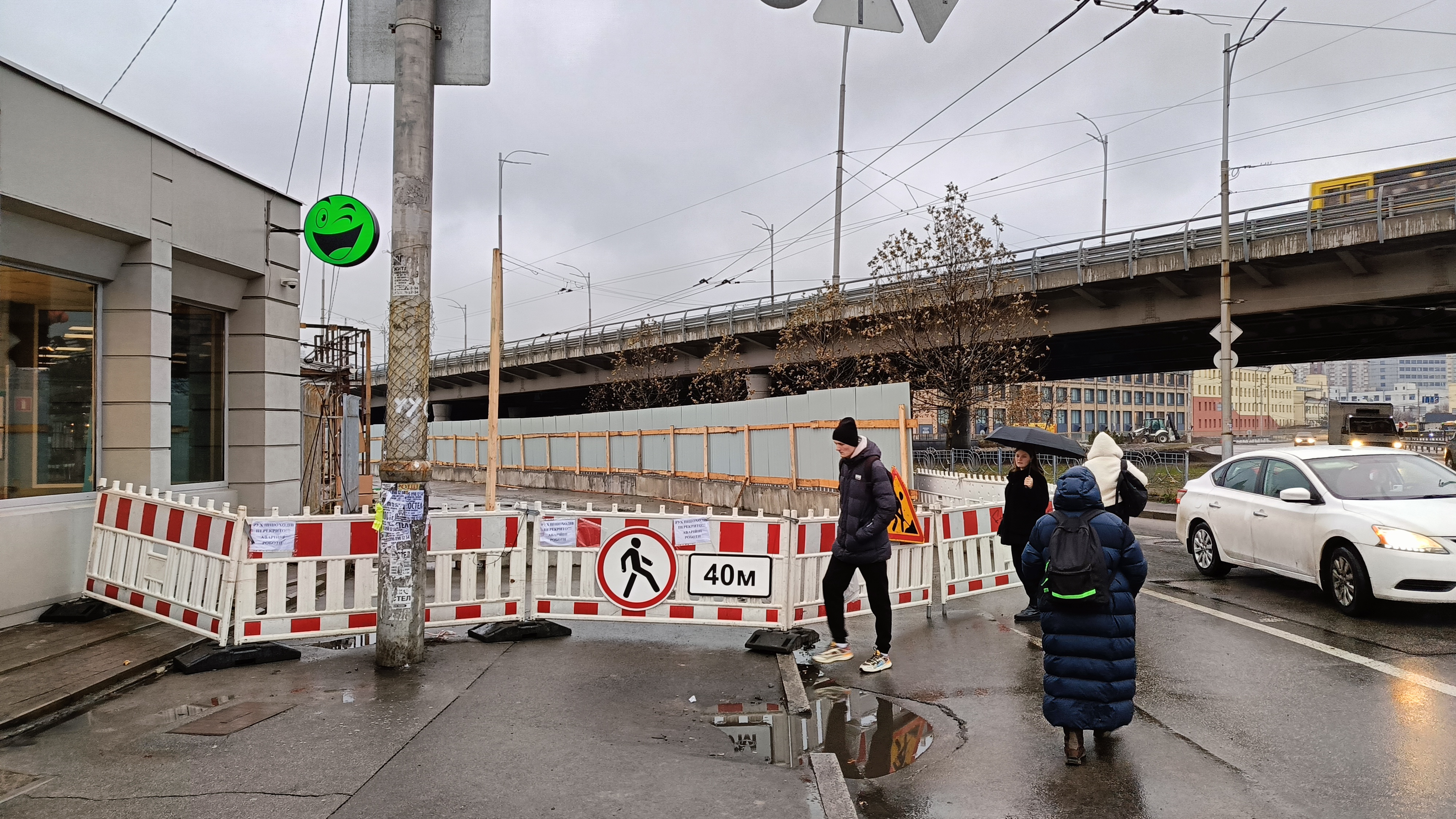

Фото за 22.12.2023
Новий манюнький провал
Скоріш за все, буде розкриття та перебирання блоків оправи
