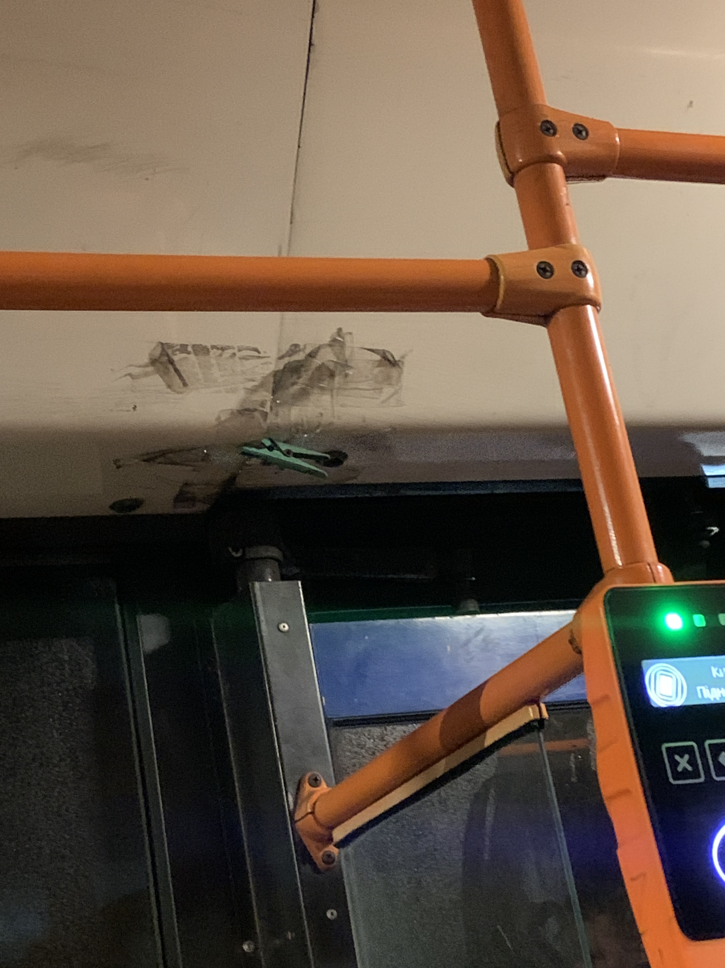

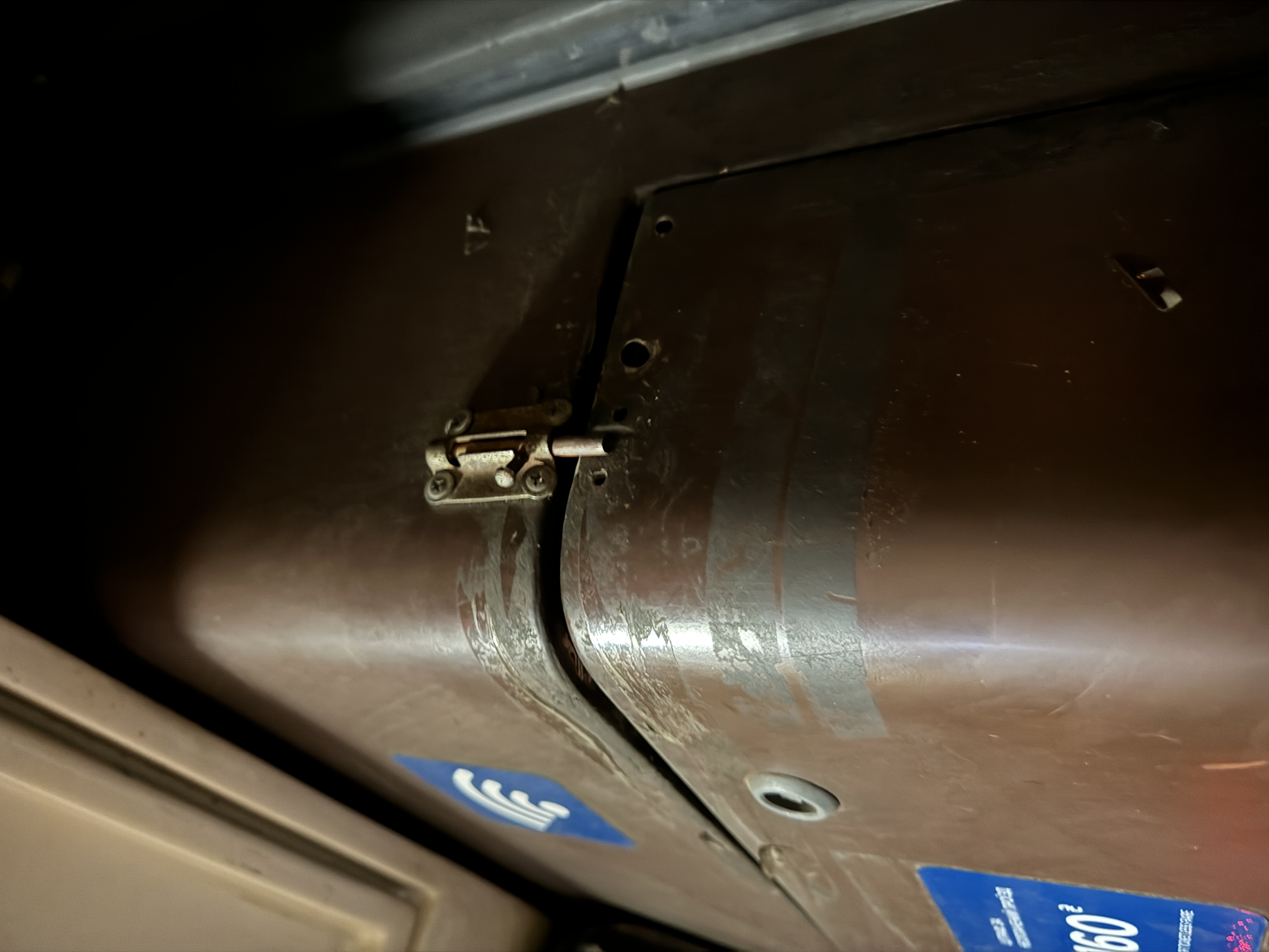

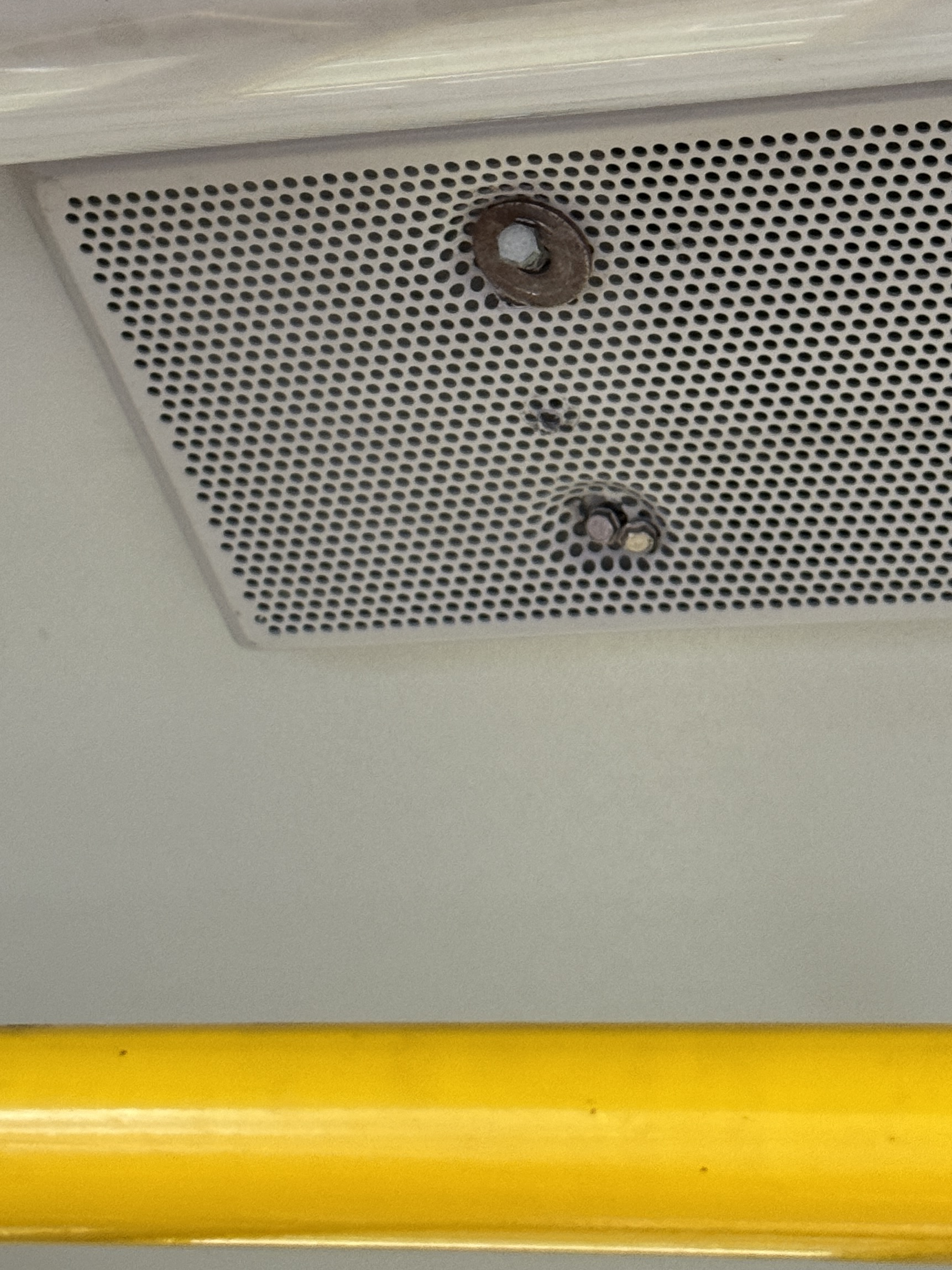

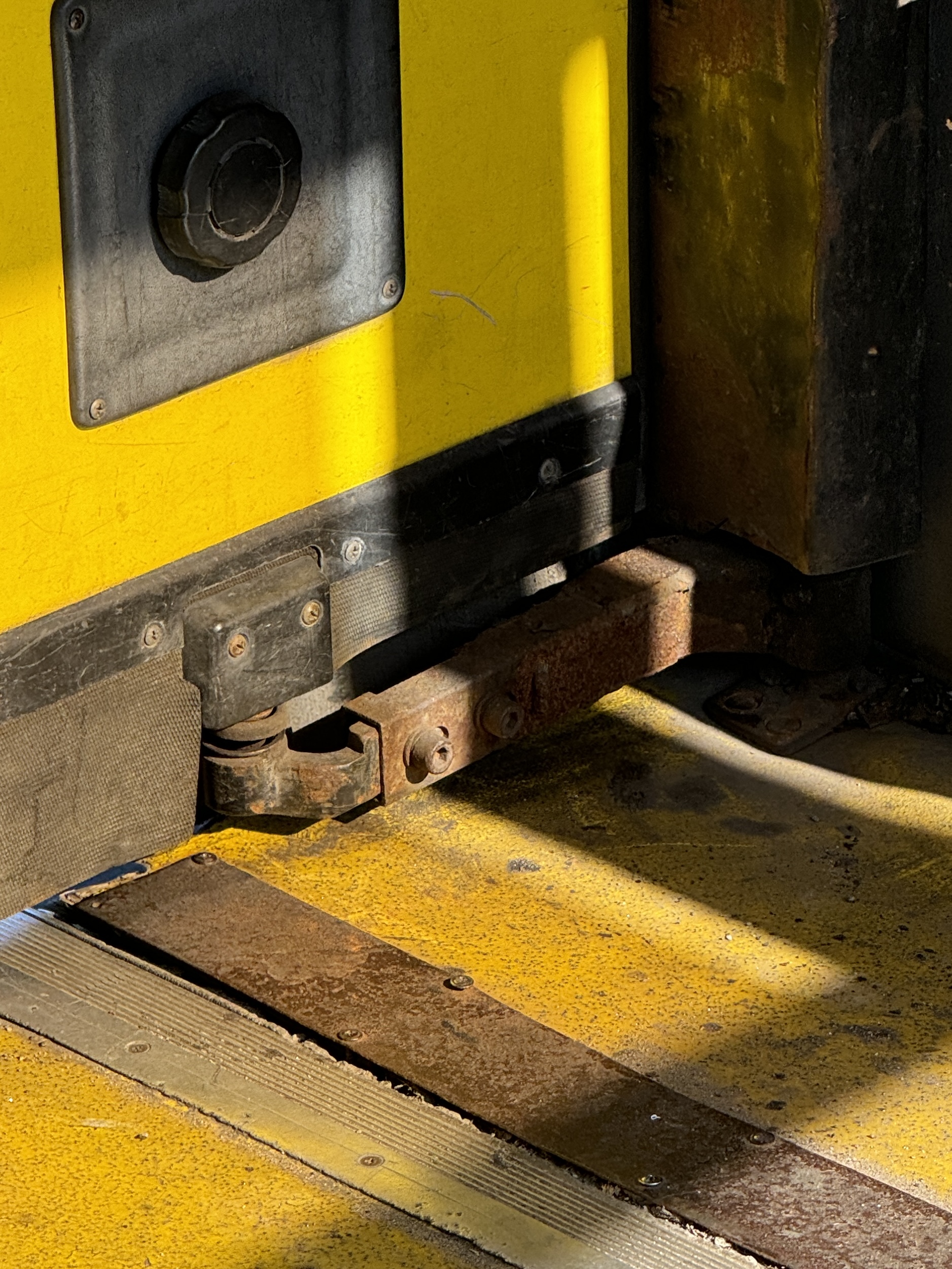

+1. но помимо инфраструктуры и проблемных участков было бы неплохо еще и с культурой/качеством обслуживания что-то делать. а то приезжают евробляхи по 20 лет, и состояние лучше чем у наших относительно новых бусиков.
в то же время смотрю на некоторые наши солюшны и ноу-хау, то местами уже и не знаю - плакать или смеяться:
а мытье/чистка салонов, панелей у окна и т.д. - то вообще максимально сложная материя.

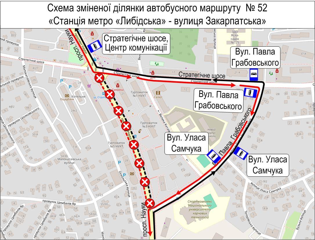

з 5 квітня буде внесено зміни в маршрут автобусів №52
З метою покращення транспортного обслуговування мешканців Голосіївського району.
Рух автобусів буде організовано за наступною схемою: станція метрополітену «Либідська» - вулиця Антоновича – бульвар Миколи Міхновського – площа Деміївська – проспект Науки – Стратегічне шосе – вулиця Павла Грабовського – проспект Науки – вулиця Китаївська – вулиця Ягідна (до вулиці Закарпатської), в зворотному напрямку – вулиця Ягідна – вулиця Китаївська – проспект Науки – вулиця Павла Грабовського – Стратегічне шосе – проспект Науки –  площа Деміївська – бульвар Миколи Міхновського – вулиця Велика Васильківська – станція метрополітену «Либідська».
