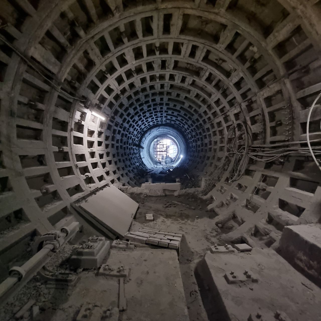

Цілком очевидно, що саме на стадії будівництва можливо було виконано роботи неналежної якості.
Далі на стадії експлуатації була можливість уникнення катастрофи, якби не .....
Просто нагадаю, що написали у грудні минулого року:
На жаль, у нас досі царює дикунський принцип "вбивати" того, хто приносить погані новини).
А ось далі, коли керівництву, як тут кажуть, стало відомо про ситуацію, "лише на вихідні почали приймати перші заходи для усунення течії". Тобто тут вже великі питання щодо адекватності оцінки ступеню проблеми та терміновості прийняття й реалізації рішень.
*все сказане мені наснилося, є сценарієм художнього фільму, не стосується КП КМ та його службових осіб, ґрунтується на припущеннях і не може бути використано проти будь-кого в суді
Тобто, якщо вірити викладеному, проблема закладалася ще при будівництві. Далі невстановлені "спеціалісти", керуючись корпоративною культурою, що можливо, як подейкують, піддалася впливу страху та замовчування, втаємничили прогресуючі негативні зміни та не донесли про проблему до керівництва. І на цій стадії керівництво ще не має прямого впливу на ситуацію (якщо не зважати на те, що саме побоювання за своє працевлаштування і спричинило мовчанку спеціалістів, бо, напевно, вони вважали, що коли вони скажуть про це керівництву, то у спеціалістів будуть проблеми.Бодрый писал(а): ↑08 дек 2023, 18:41Трошки інсайдерських деталей
Наші джерела звертають увагу, що сьогоднішня аварія не була неочікуваною. Її можна було б попередити та виправити, якби не система управління в Київському метрополітені, що побудована на страху та замовчуванні.
Спеціалісти метрополітену, які постійно моніторять стан тунелів, розуміли, що рано чи пізно має трапитися така аварія, проте не доносили інформацію до керівництва. Відповідно не виділялися ресурси для виправлення цієї проблеми.
Тим паче, такий досвід у Києва є. Років 60 тому активно почав просідати тунель на перегоні Вокзальна-Політехнічний інститут. Тоді там встановили спеціальну металічну раму, яка досі утримує тунель.
Чому так сталося?
За нашої інформації, про нинішню проблему до керівництва метро донесли минулого тижня. Хоча помітні проблеми неслися вже кілька місяців. Після повідомлення - лише на вихідні почали приймати перші заходи для усунення течії.
Інформація зі сторінки Пасажири Києва в ФБ

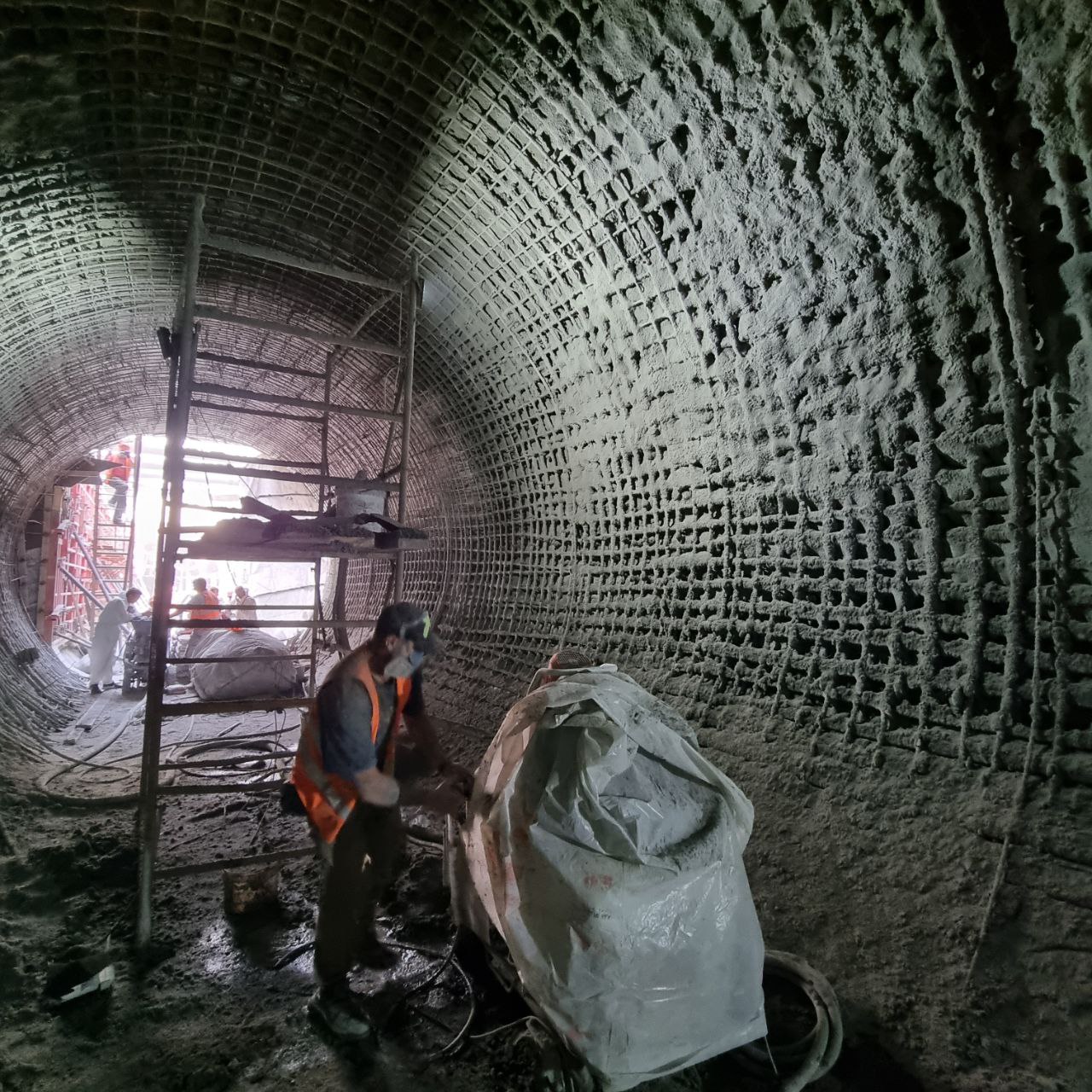

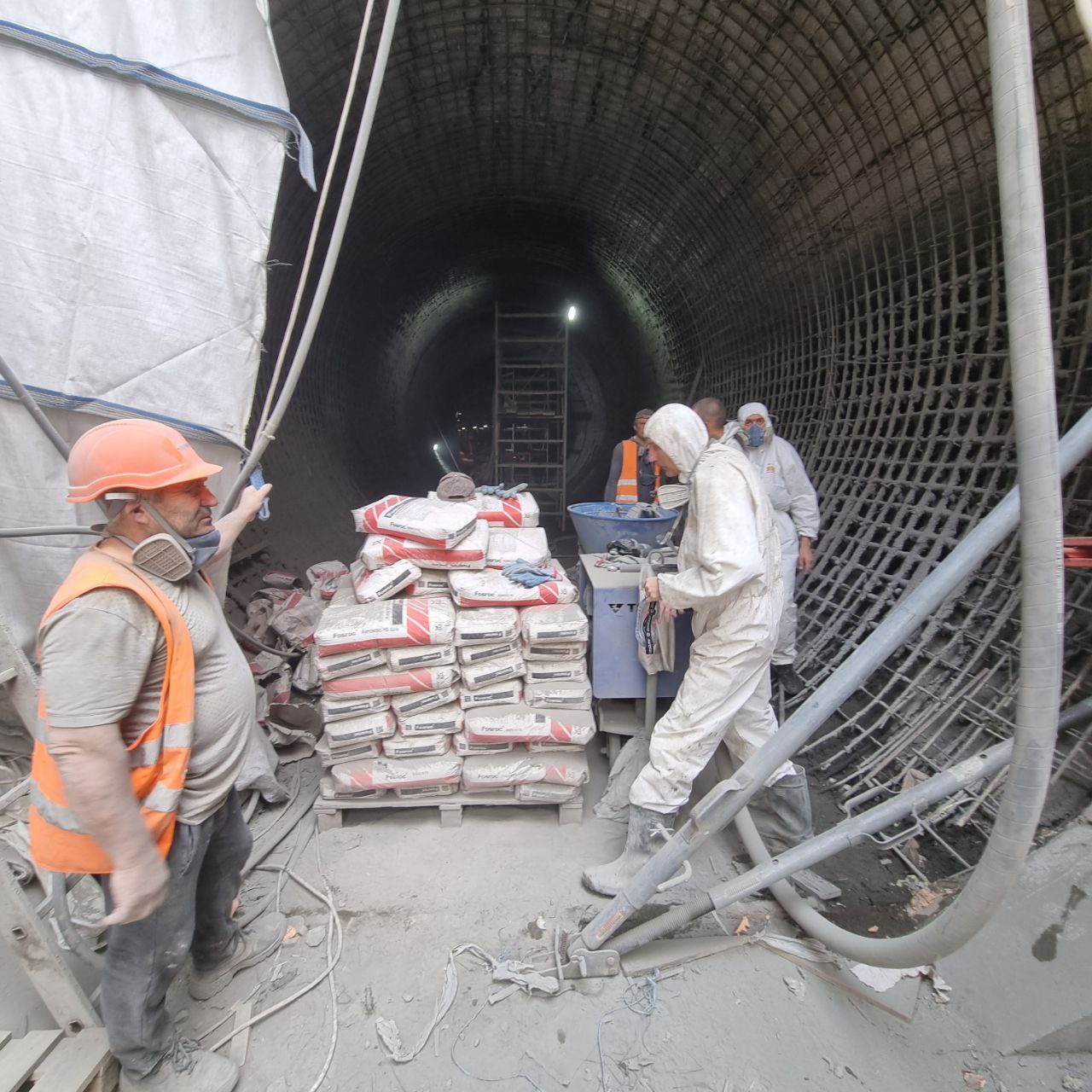

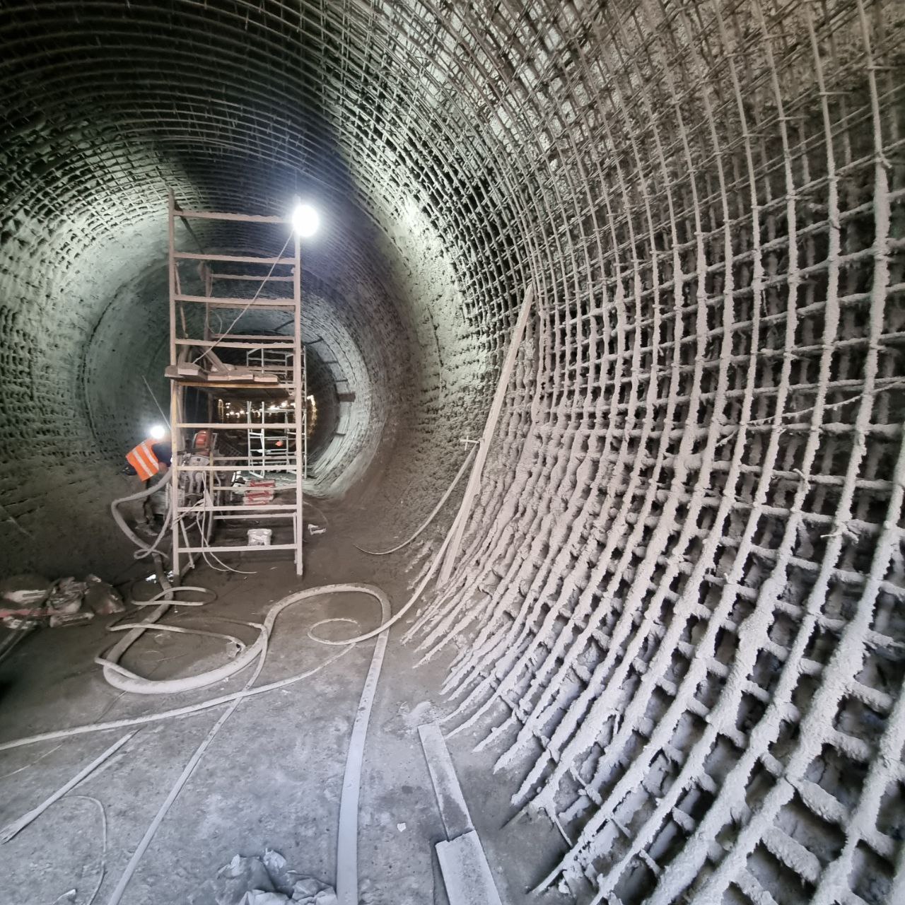

Фото за 27 липня 2024 року
