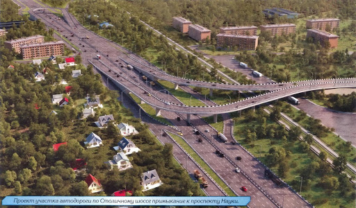

Во втором номере журнала «Транспортное строительство Украины» за 2011 год опубликовали рэндеры развязки на примыкании пт. Науки к Столичному шоссе. Пишут, что развязка включена в планы подготовки к 2012.
clik to scale
clik to scale
clik to scale
clik to scale
А в плане развязка выглядит, примерно, так.
clik to scale

Необходимость в развязке давно назрела, проспект Науки будет более загружен, отлично!
Хотя лично мой маршрут удлинится на 2 км в каждую сторону.

Rene писал(а):Хотя лично мой маршрут удлинится на 2 км в каждую сторону.
Если не секрет, за счет чего?
ИзображениеА мы не курили... Честно!Изображение
Rene
Сообщения: 16
Зарегистрирован: 26 июн 2005, 15:43
Откуда: Kiew
Сообщение Rene »
Susvic писал(а):Если не секрет, за счет чего?
Маршрут Выдубичи - Столичное шоссе - Краснознаменная.
За счет закрытия жд.переезда: нужно проехать обе петли путепровода - разворотную на Столичном шоссе и съезд по другую сторону ж.д.
Сообщения: 11124
глупый проект с очередным пересечением потоков, увы. Вот любит "кто-то" виражи строить.
Почему нет заезда на мост со стороны выдубичей? место там есть.
Хотя, если хоть так построят, будет лучше, чем сейчас.
