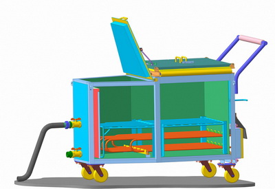

Хм, мне одному этот аппарат напоминает украденную тележку из супермаркета?)

Inquisitor писал(а):Хм, мне одному этот аппарат напоминает украденную тележку из супермаркета?)
+1 Вкрадена з МЕТРО :D

Да-да, там есть такие большие вместительные... :D
Вкрадена з МЕТРО
...для метро.

2 Юрик: Трамваям теж несолодко доводиться, особливо там, де влітку тінисті алеї :wink:
Мені візок "METRO" установка не сильно нагадала, зате якщо теплу воду туди не заливали (чи я неправильно зрозумів?) а одразу сипати сніг на ТЕНи, що поступово розігріваються, то це зменшує використання електроенергії та час остигання.
Мне - тележку с пирожками :)
NickElrond писал(а):В нем стоит 6 ТЄНов по 3 кВт, т.е. 18 кВт в час.
18 кВт·ч в час работы ТЭНов :wink:
NickElrond писал(а):Сколько надо энергии, чтобы растопить кг снега?
Уделная теплоёмкость плавления снега 335 кДж/кг
Удельная теплоёмкость снега 2,06 кДж / кг · °C
Удельная теплоёмкость воды 4,2 кДж / кг · °C
1 кВт·ч = 3600 кДж.

N = (M × (335 - 2,06 × Tснега + 4,2 × Tсл) + 4,2 × (Тсл - Тнач ) × V )/3600,
где:
N - число киловатт-часов, затраченных на работу идеальной установки (без потерь тепла в среду, четверг и пятницу).
M - масса снега, в кг
Тснега - средняя температура снега. Подставлять отрицательное число.
Tсл - температура сливаемой воды.
Tнач - температура заливаемой воды (начальной заправки)
V - объём в литрах (он же масса в килограммах) заливаемой воды.
Все температуры в °C.
[hr]
Сократив малозначащие слагаемые, приходим примерно к 0,12 кВт·ч на кило снега. Это оценка снизу, т.к. не поддаются простому подсчёту: теплопотери и раздолбайство операторов, недостатки технологии уборки и переходные процессы, при которых ТЭНы включены больше необходимого времени.
Укажите, если знаете, объём снегоплавильной камеры (лучше - внутренние размеры), и объём начальной заливки воды.
Материал теплоизоляции и т.д...
При добавлении солевой смеси - расход э/э получится меньше, насколько - не знаю. Надо у дорожников спрашивать.

Обязательно предусмотреть УЗО (дифференциальное реле) и прочие защиты!
Ну, и какие-то решетки/фильтры/песко-ило-мусоросборники, тоже, наверное, не помешают.

Браво, sashman! Вспомнились уроки по физике в школе)
Кстати, со временем на ТЭНах будет образовываться накипь, что будет снижать КПД.

Inquisitor, додавайте калгон при кожному пранні :D

Inquisitor писал(а):Кстати, со временем на ТЭНах будет образовываться накипь
Википедия говорит, что накипь образовывается при t > 70 °C. Я думаю, что столько будет на поверхности элементов, если, конечно, не кипятить бельё в изделии.
Зима, вода в водопроводе холодная, но и 18 кВт - не фунт изюма, надо считать, ТЭФовцы есть? :wink:
