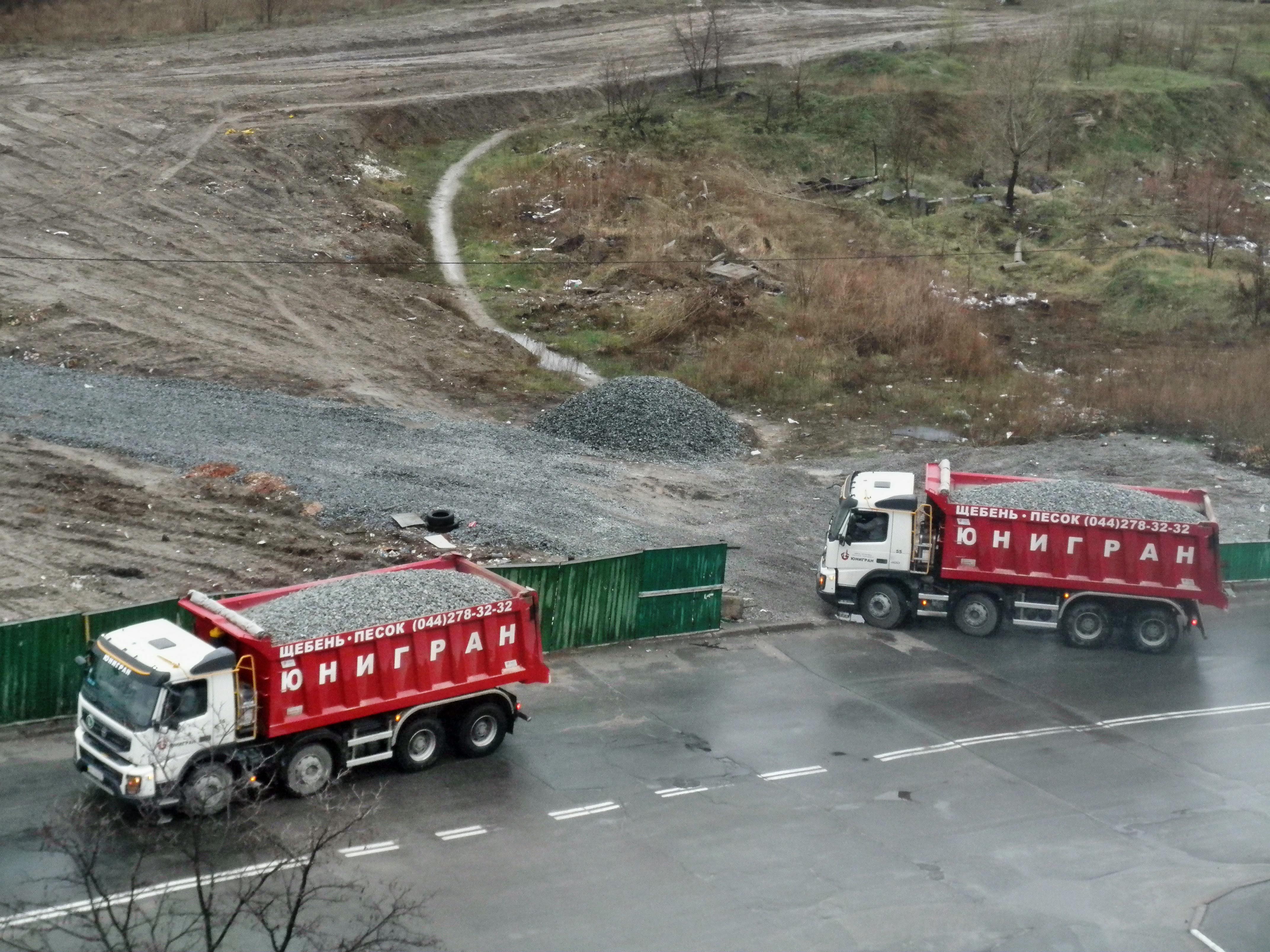

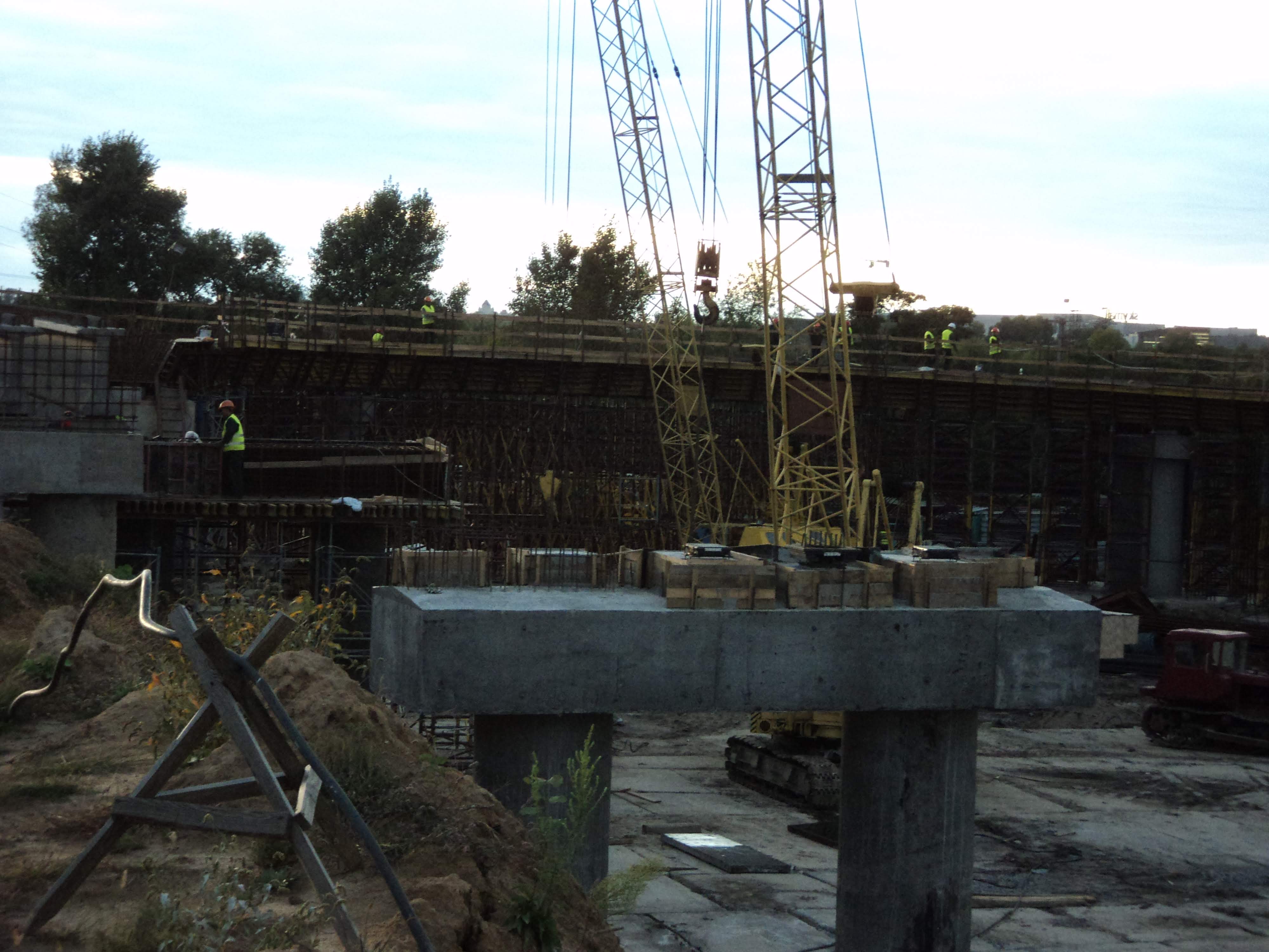

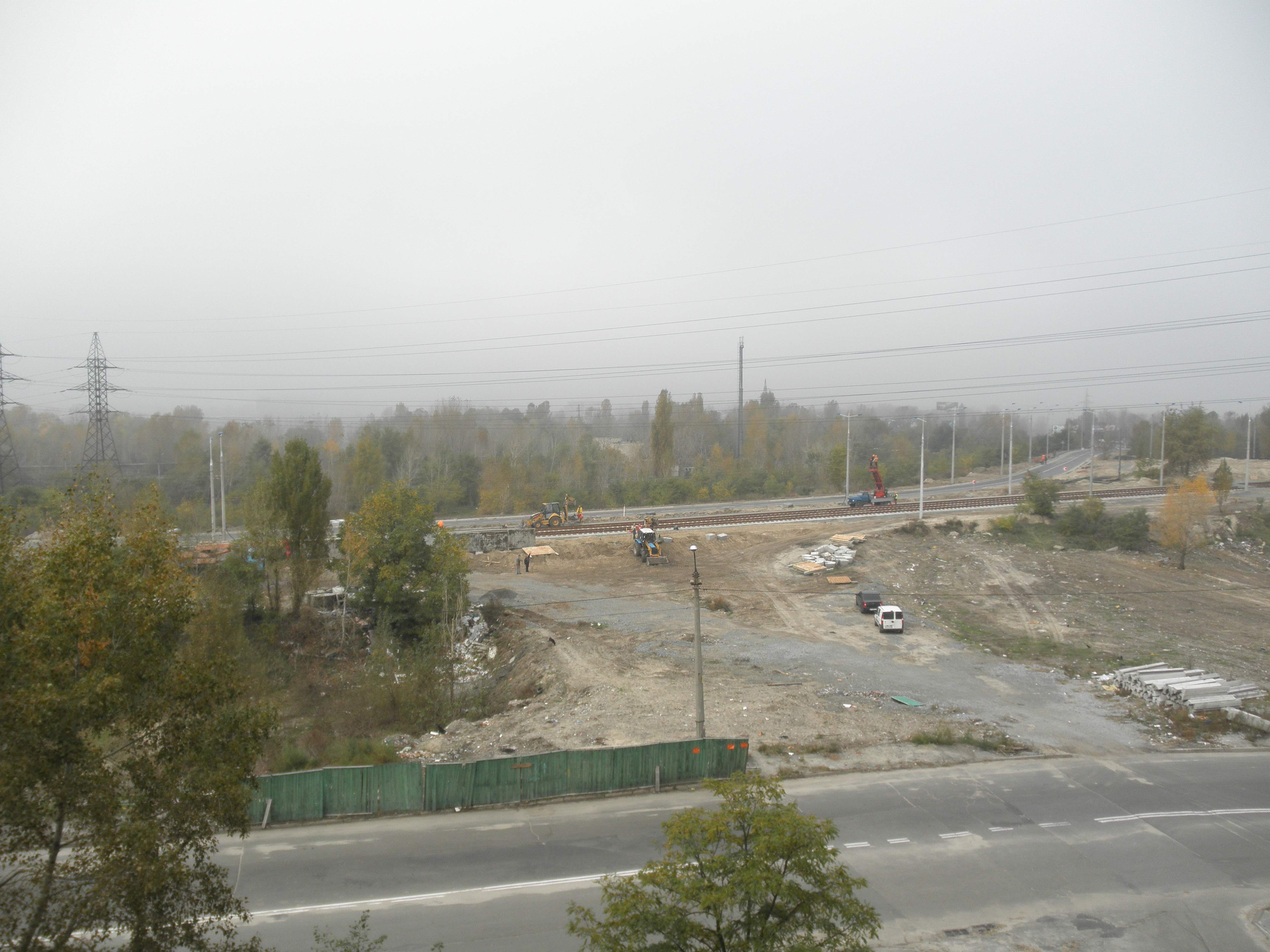

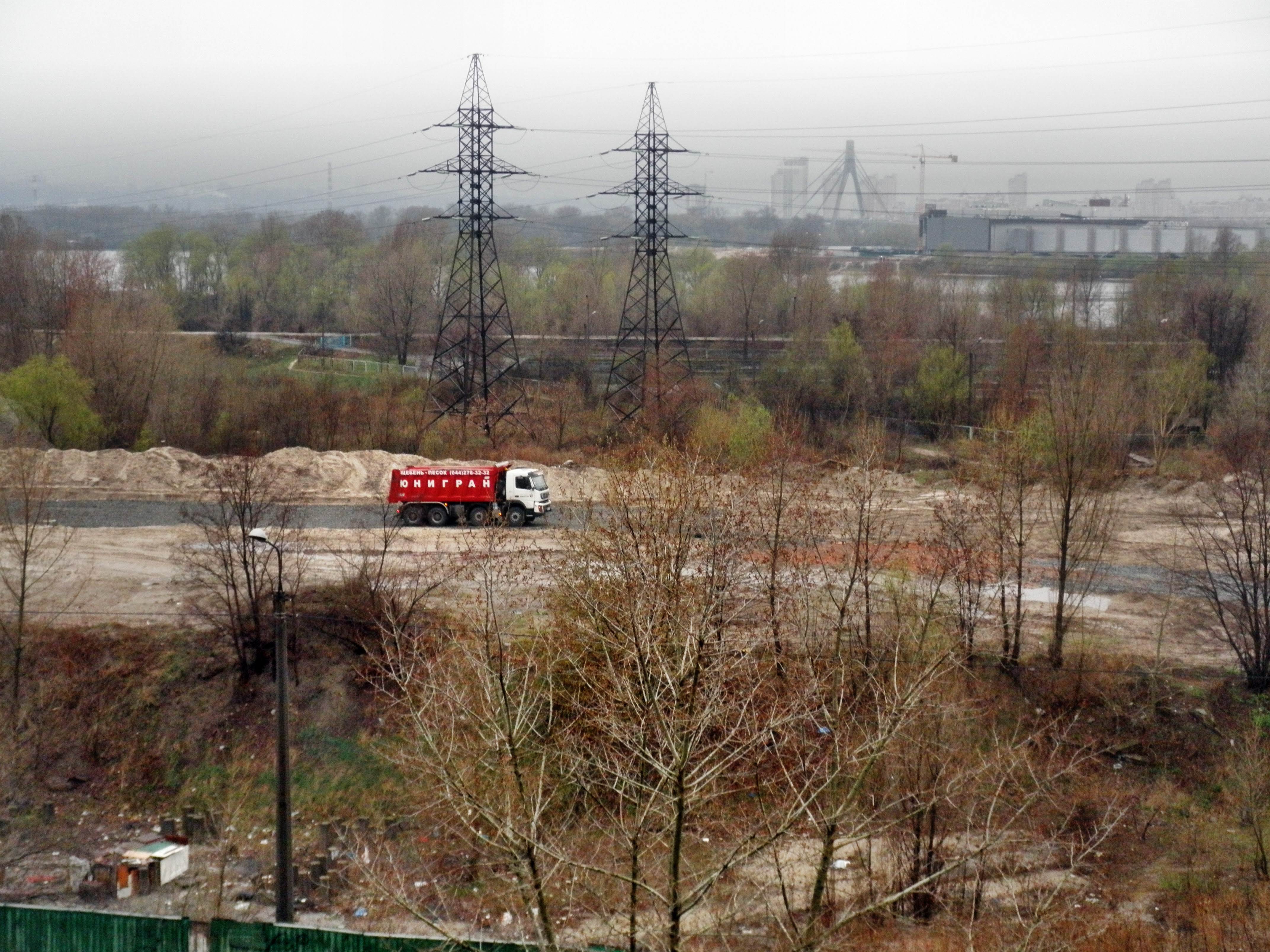

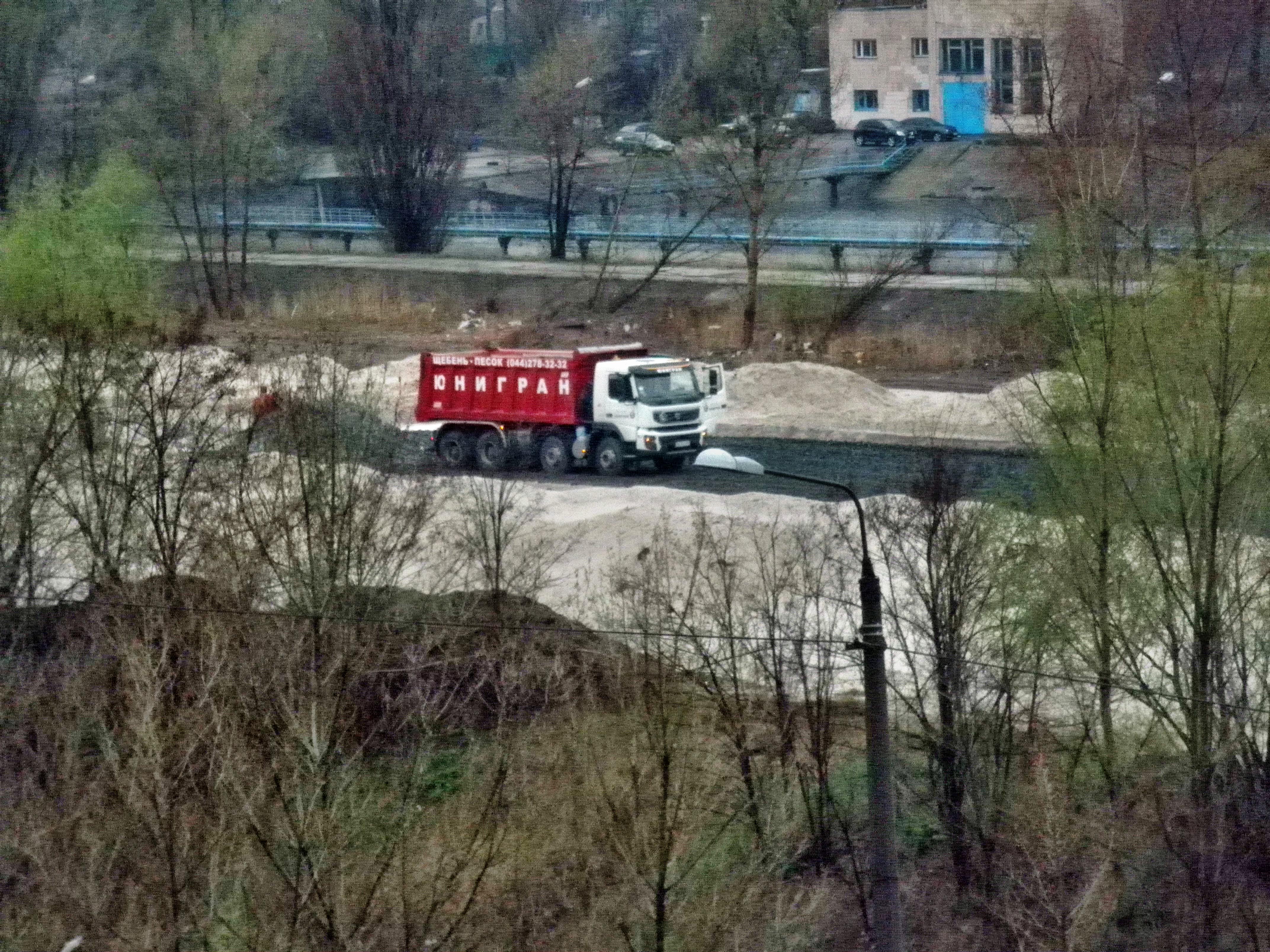

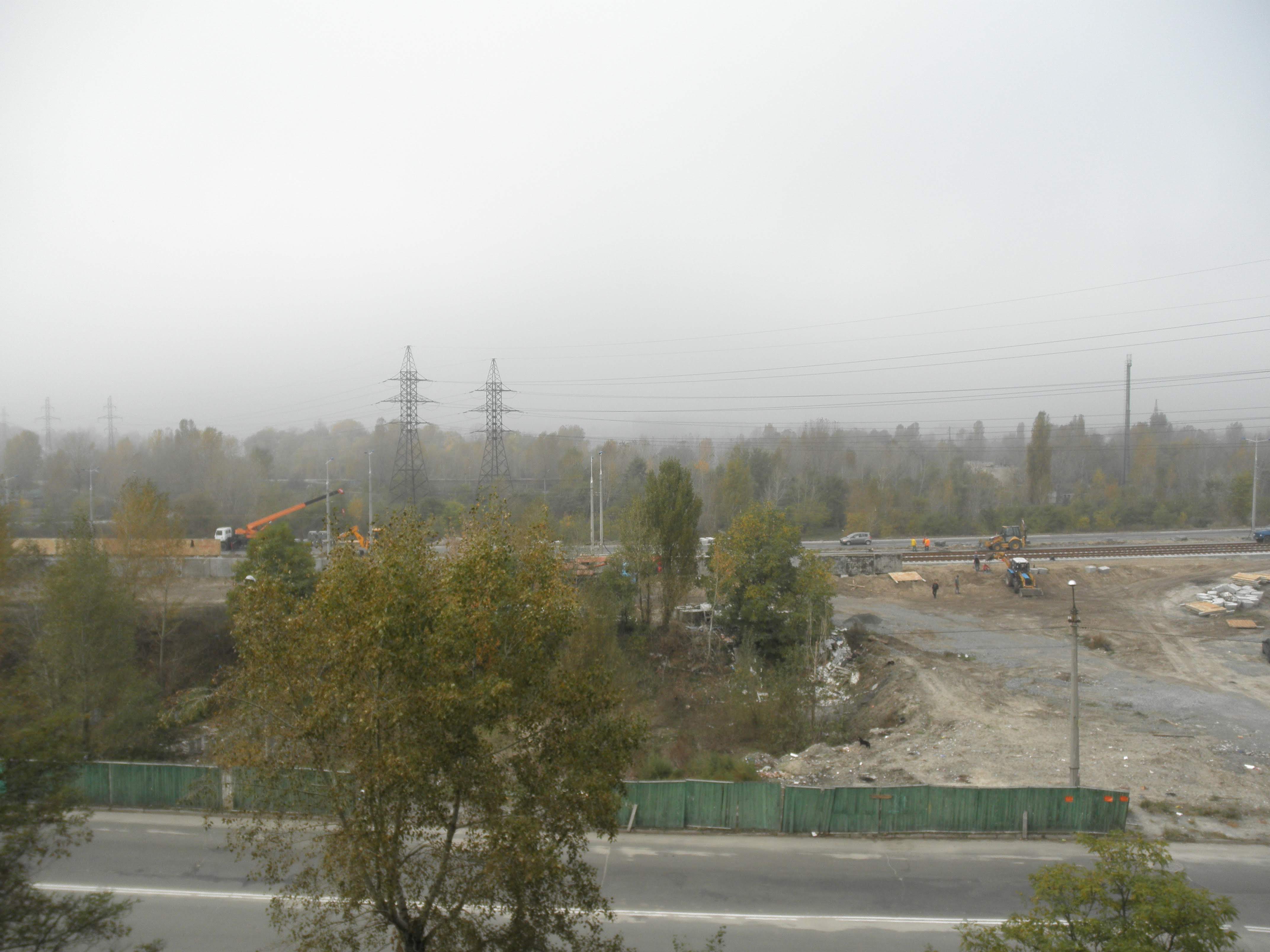

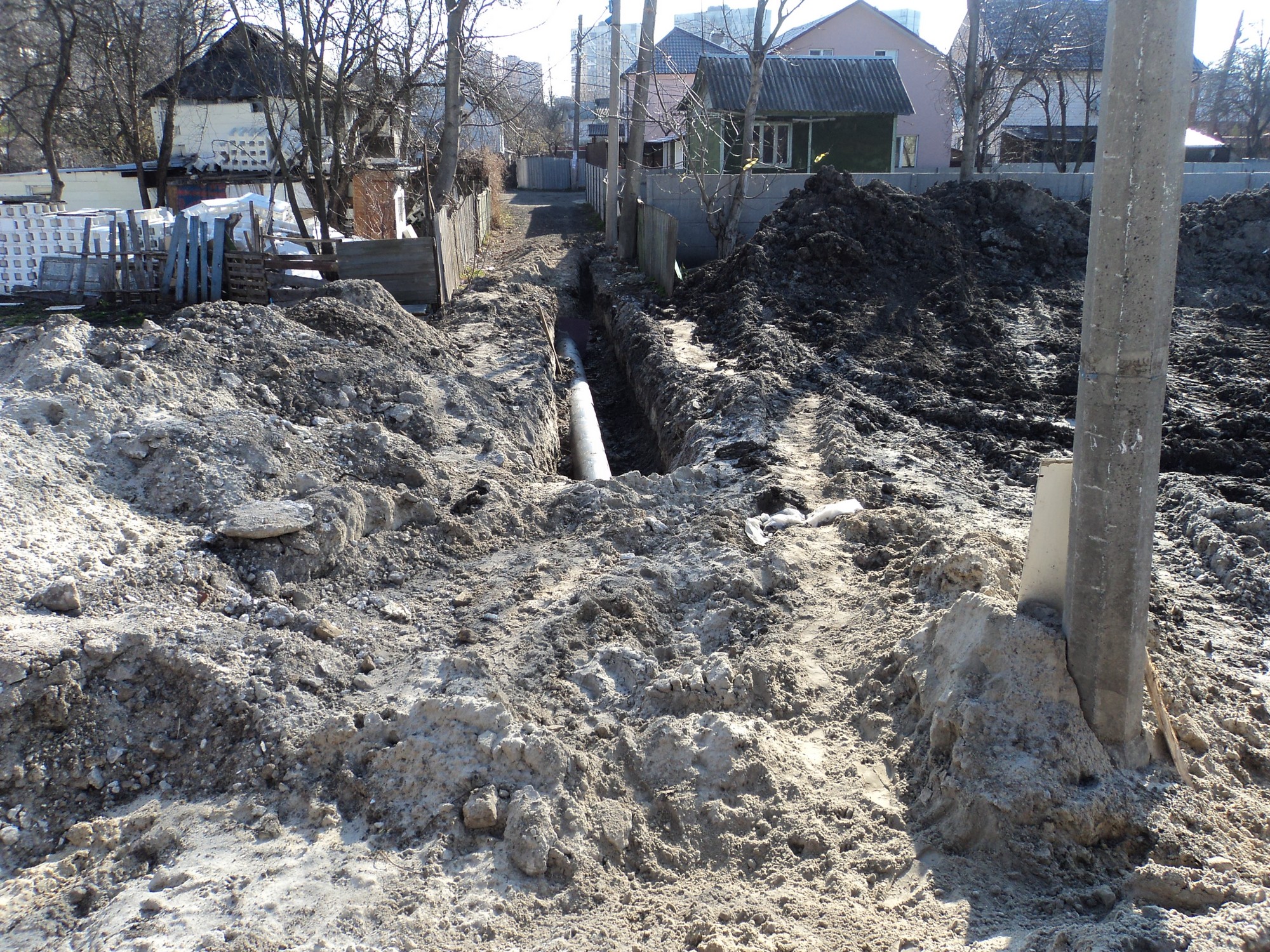

Ось світлини будівництва подовження трамваю з Бальзака та розворотного кола з квітня 2012 року. Якщо робити прокол під залізницею, то треба буде демонтувати естакаду, а лінію трамваю спрямовувати в бік:
Трамвай пройде під естакадою між цими опорами і далі під залізницею через прокол.

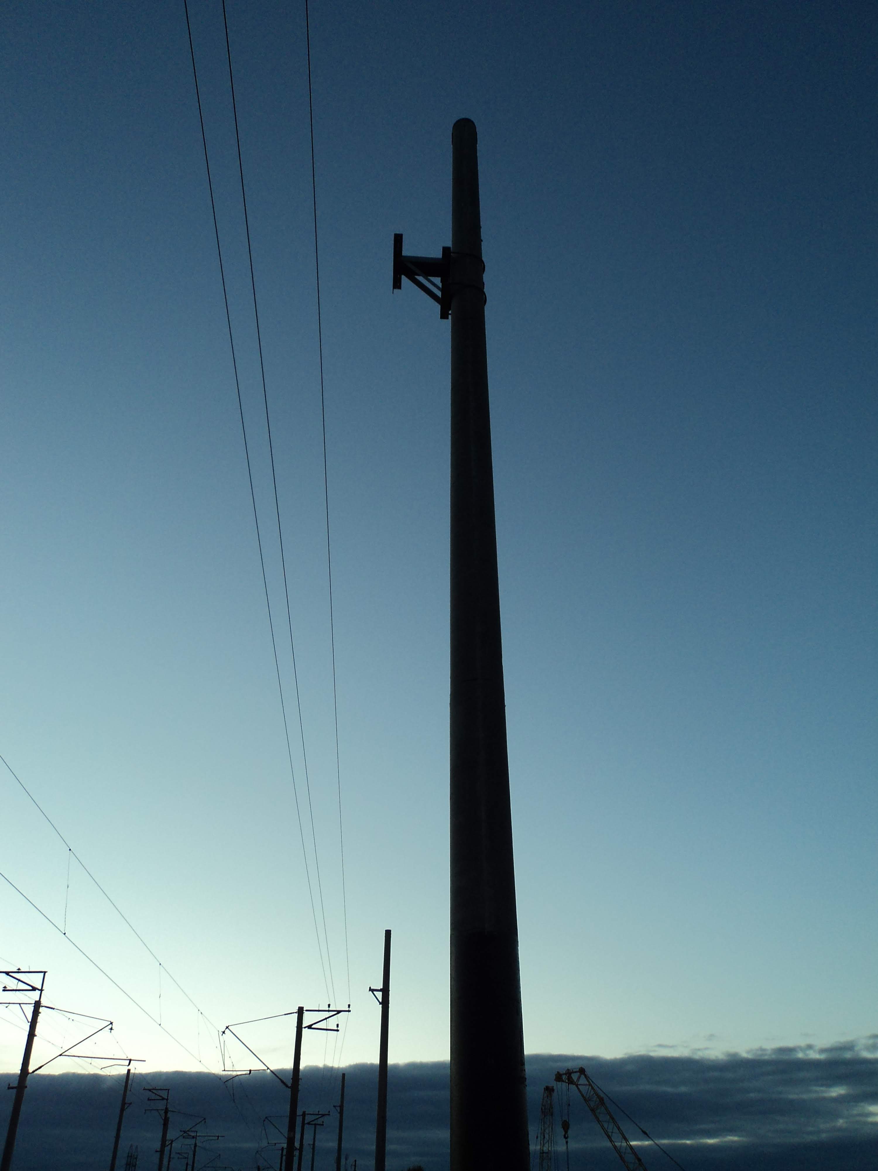

В Запорожье использовали технику Приднепровской Жд:
► Показать
16 суток - это общая длина "окон", они были отдельные для установка новых и демонтаж старой одного пути, через время второго пути. И сюда приплюсовали окна для наладочных и других коротких работ по 1-3 часа.
