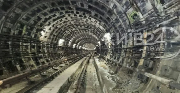

Проблема глобальніша. Через що почало підтоплювати синю гілку метро в столиці — розмова з інженером
У Києві на пів року закрили ділянку синьої гілки метро між станціями Деміївська і Теремки через аварійний стан тунелю. Інженер Дмитро Макагон розповів NV Time про можливі причини підтоплення перегону метро.
Макагон зазначив, що перегін на цій ділянці закладено в складних умовах, але таких станцій у світі десятки, тому проблема, на його думку, в іншому.
«За такими серйозними спорудами потрібно доглядати так само, як за тими ж автомобілями, потрібно регулярно проводити ТО, там можуть з’являтися мікротріщинки, якісь пошкодження. Їх потрібно швидко ліквідовувати, інакше вони розширюватимуться, розростатимуться і призводитимуть до більш серйозних наслідків — таких, як ми бачимо», — сказав інженер.
Він припустив, що, окрім річки Либідь і недостатньої уваги до проблеми, причина також може бути в новобудовах, які своєю вагою впливають на тунелі.
«Навколо відбувається всіляке будівництво — торгові центри, житлові комплекси біля тунелю. Усі ці споруди можуть впливати на тунелі — впливати своєю вагою і перегороджувати рух води, створюючи так званий баражний ефект — закупорюючи воду. Вона буде шукати якісь інші шляхи», — сказав Макагон.
Він також прокоментував заявлений столичним метрополітеном термін усунення проблеми — щонайменше пів року.
https://nv.ua/ukr/kyiv/metro-kijiv-chom ... 74973.html

Підтоплення метро: що відомо про причини :
8 грудня на ділянці метрополітену “Деміївська – Либідська” з’явилися нові тріщини.
Керівник Київського метрополітену Віктор Брагінський повідомив, що вони становили загрозу безпеці пасажирів, рух вагонів терміново зупинили.
Наразі існують кілька попередніх причин аварії. Зокрема, неякісне виконання роботи підрядником.
Розпочато досудове розслідування за фактом службової недбалості, що спричинило тяжкі наслідки.
https://enovosty.com/uk/news-ukr/news_k ... -zbilshiti

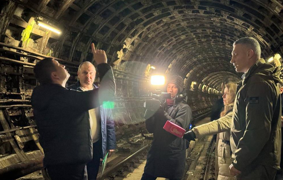

Попередньо, порушені умови будівництва, — Кличко про підтоплення тунелю метро столичного метро.
Прогін між станціями метро «Либідська» та «Теремки» вже закрили через небезпеку.
8 грудня у столичному метро між станціями «Деміївська» і «Либідська» сталася розгерметизація тунелю і вода пішла на колії. Мер Києва Віталій Кличко разом з керівником Київського метрополітену Віктором Брагінським побували на одній з проблемних станцій метро та доповіли про ситуацію.
«Попередньо, порушені умови будівництва», — сказав Кличко.
Київський міський голова нагадав, що ділянка, де нині протікання води, будувалась з 2008 по 2010 роки. Тут складні умови, плавуни, близько протікає річка Либідь. Нині здійснили додаткове обстеження. Всю іншу інформацію відповідний інститут надасть додатково.
Віктор Брагінський водночас розповів, що сьогодні вранці у час пік з’явились нові тріщини, які несуть реальну загрозу безпеці пасажирів. Наразі рух відбувається від станції Героїв Дніпра до станції Либідська. Фахівці Київського метрополітену працюють з проєктантами для проведення відновлювальних робіт.
Віктор Брагінський повідомив, в які терміни які роботи починають виконувати.
За його словами звіт буде готовий через два тижні після результатів обстеження по геології.
«Після цього треба зовнішньо добратись до тунелю, і для цього вирити котлован. Ми повинні побачити, чи було генпідрядником дотримані ті норми, які передбачались проєктом. Тобто чи була зроблена гідроізоляція та хімзакріплення. Чи відповідала їх робота проєктним нормам, чи ні. Це буде зроблено за 2-3 місяці — не раніше. Тому, що котлован треба зробити 20 метрів у довжину, в ширину понад 10 метрів, а глибина залягання від 5 метрів до 8,5 метрів», — розповів керівник столичного метро.
Протягом найближчої години кількість одиниць наземного транспорту, що дублює маршрути закритих станцій метро, збільшать до 77 автобусів і 20 тролейбусів.
Нагадаємо, інтервал руху поїздів на цій лінії метро був близько 3 хв. Інтервал руху автобусів та тролейбусів буде не більшим, запевняє влада.
Така кількість наземного транспорту зможе перевезти 14-15 тисяч людей на годину. До прикладу, метро на даній ділянці перевозило близько 12 тисяч людей на годину.
https://vechirniy.kyiv.ua/news/92129/
