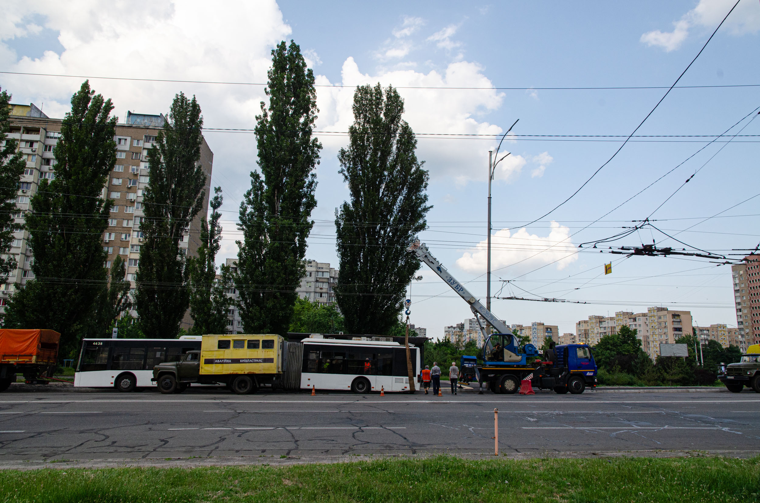

Подія сталась вчора
Троллейбус стоял там три дня. В воскресенье приехало 4 служебных машины Киевпасстранса, в том числе кран. Подняли краном заднюю часть, сварили на месте, затем утащили в депо. Вся процедура заняла 3-4 часа. В целом, далеко не первый случай поломки ЛАЗов Е301 2012 года выпуска. У более старых желтых 2007-2008 годов такая болячка с изломом узла сочленения началась давным-давно.
