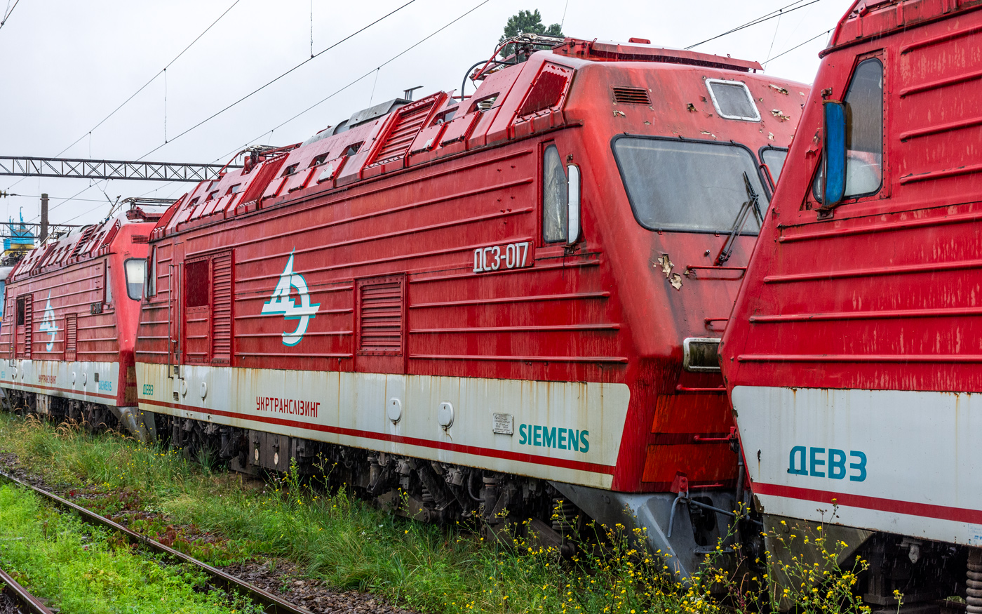

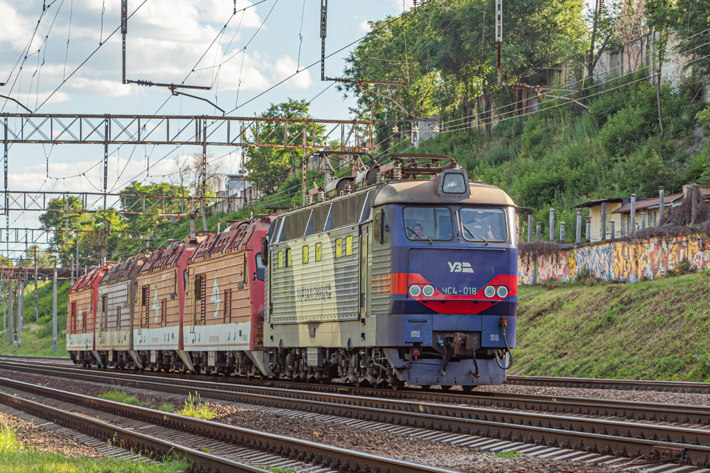

С базы запаса в ТЧ1 Киев-Пас. перевезли сплотку из 4х ДС3. ЛиС, а нет ли информации что с ними собираются делать? Поднимать хотят или как доноры пойдут?
https://railgallery.pp.ua/view/152811/
https://railgallery.pp.ua/view/154352/
Сообщения: 2949
Re: Подвижной состав.
Поки що не траплялося інфи по ним.

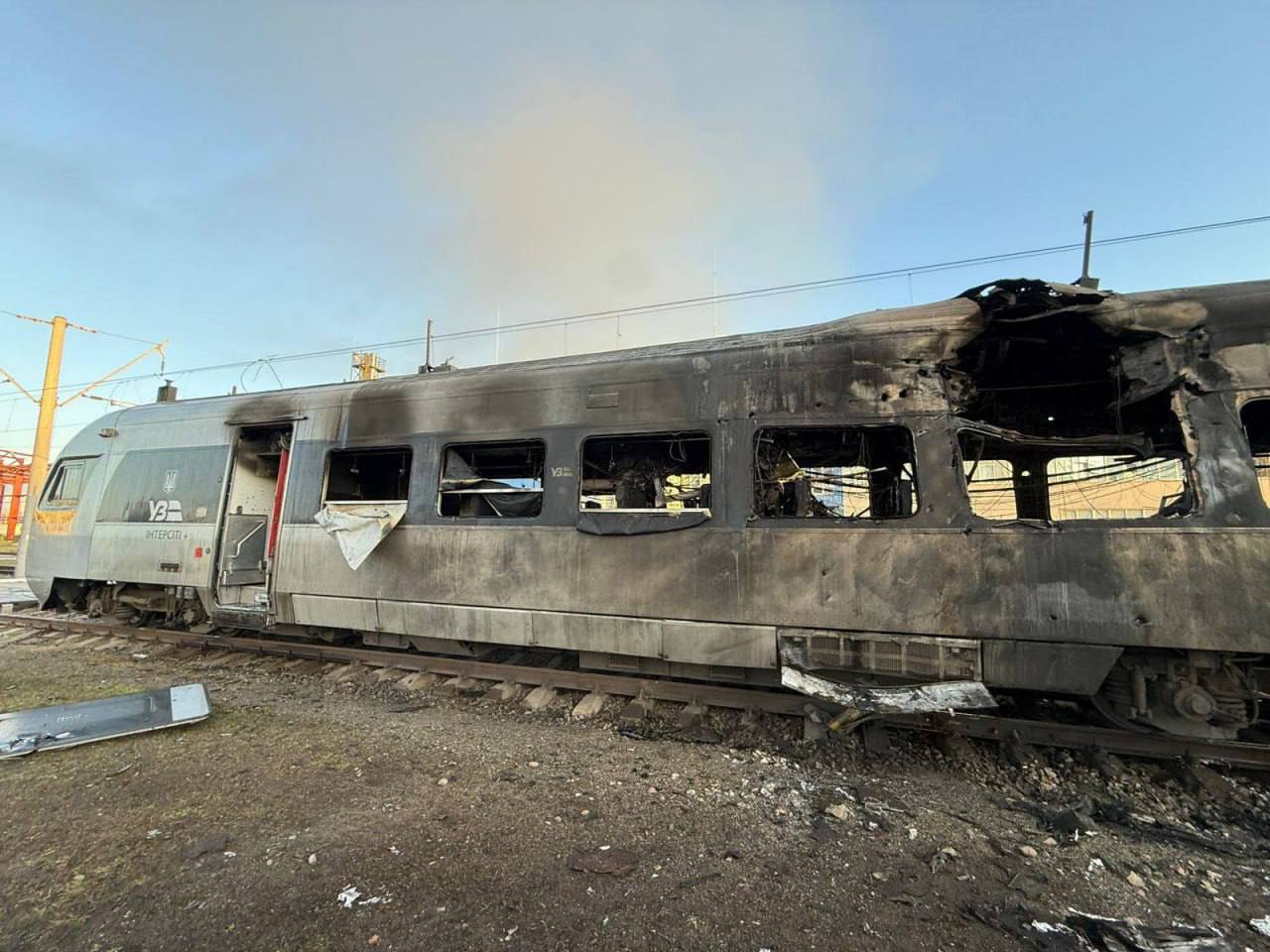

Тільки два вагони.

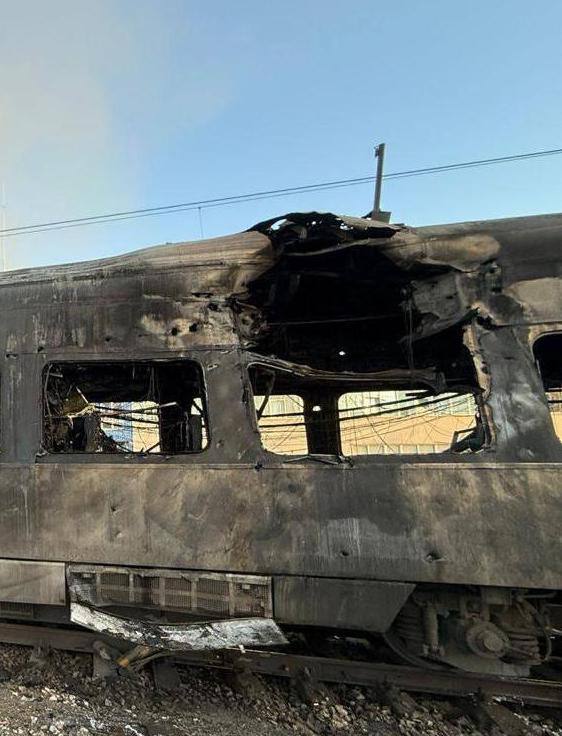

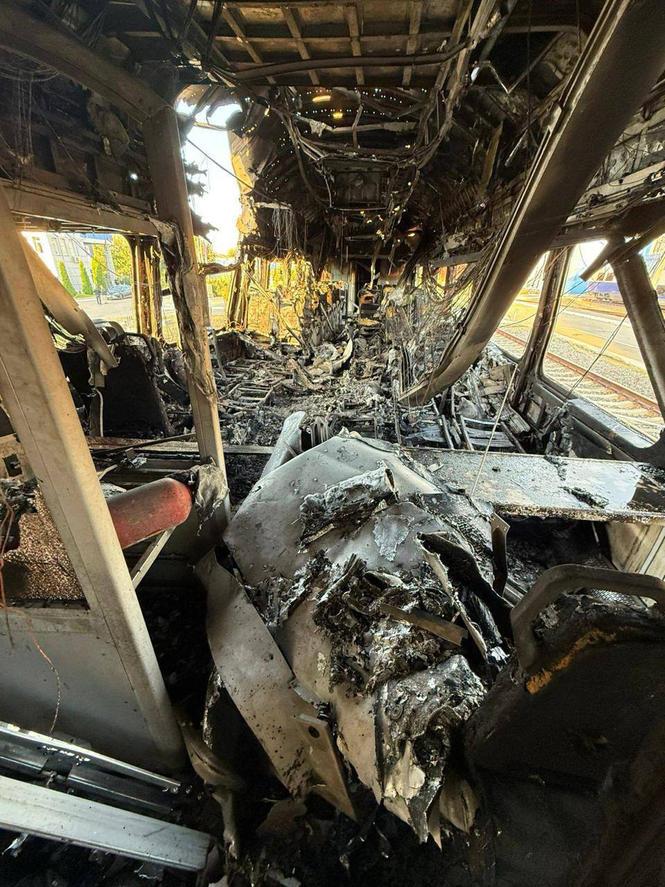

UPD: таки беру свої слова частково назад. Навіть не зважаючи на те ще, що встигли вчасно загасити 2й вагон, частина проводки таки вигоріла. Якби повністю перекинувся і на другий то було б набагато гірше, бо там трансформатор з оливою. Але загалом не критичні пошкодження.

Враховуючи, що голова - то можна вважати, що весь склад, доки нову не зроблять

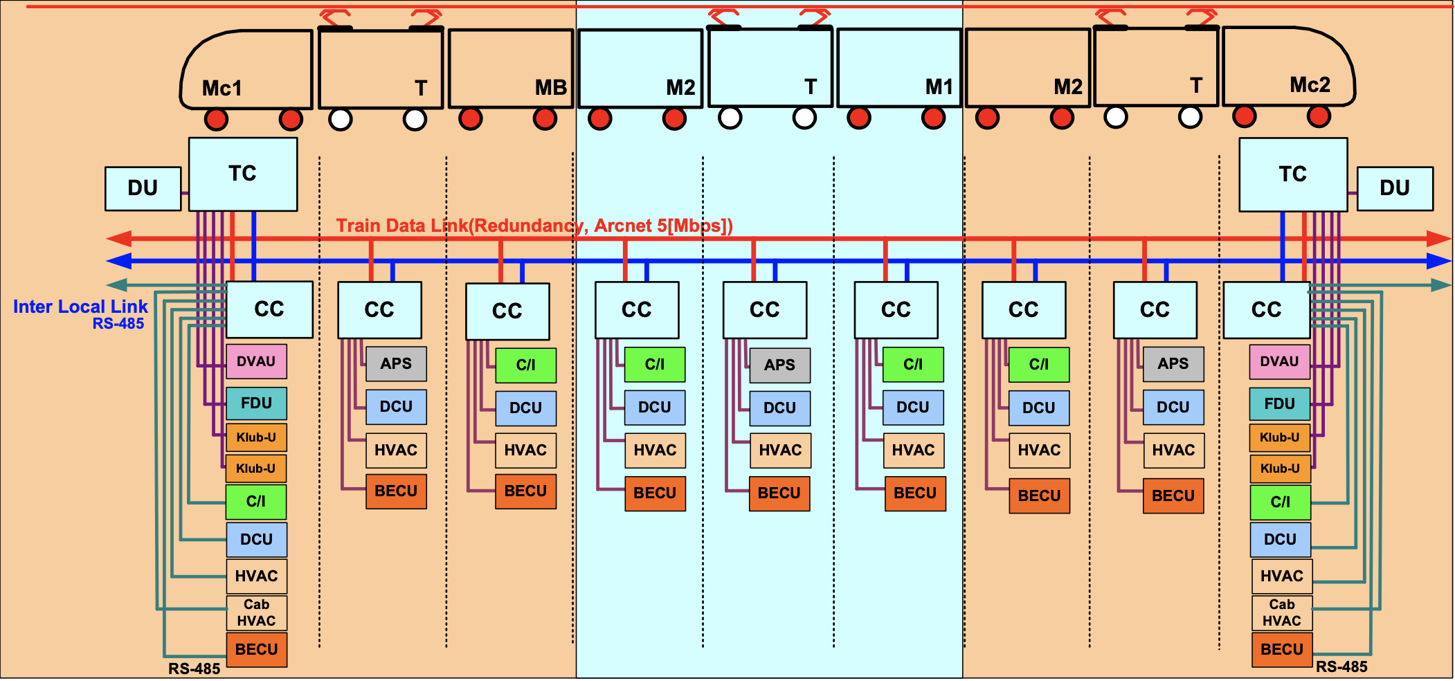

Чисто теоретично, а чи може Хюндай їздити без однієї голови? У них ніби склад розбитий на секції по три вагони, і варіант 1-3 + 7-9 працює. Чи працюватиме (з невеликими доопрацюваннями) схема 1-6? Звісно, це обмежить маршрути до тих, де можна розвернути склад.

Вообще без шансов. Заводом для HRCS2 допускается только две конфигурации движения:
6) Mc1-T-MB-M2-T-Mc2
9) Mc1-T-MB-M2-T-M1-M2-T-Mc2
Также возможна работа по СМЕ: 6+6 или 9+9.
С одной головой поезд тоже не поедет. Система диагностики поезда TMS связана в единую архитектуру с большим количеством других компьютеров и оборудования при помощи нескольких локальных сетей передачи данных, ведет контроль за некоторыми электроцепями, интерфейсами и т.д. Часть оборудования и микропроцессорной электроники подключенных к этим сетям находятся только в головных вагонах и не способны работать без аналогичных в другой голове(в нашем случае = вообще без головы).
Тут только если перелопатить всю электро и компьютерную архитектуру управления поездом, но таким никто и близко не будет заниматься...
