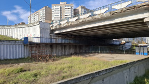

На прошлой неделе начали какие-то ковырялки внизу, под путепроводом замечен экскаватор.
Также объявили тендер на ремонт аварийного путепровода над станцией Драйзера Рейгана.

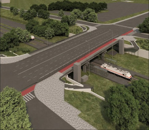

Київ замовив капремонт шляхопроводу на Троєщині за 238 млн грн
У Києві капітально відремонтують міст по вул. Рейгана через колії швидкісного трамвая
Комунальна корпорація "Київавтодор" 17 жовтня за результатами тендеру уклала угоду з ТОВ "Ростдорстрой" (RDS) на капітальний ремонт шляхопроводу по вул. Рональда Рейгана через колії швидкісного трамвая. Вартість контракту – 238 млн грн, повідомляється у системі Prozorro.
Цей шляхопровід на Троєщині побудований 1999 року й відтоді жодного разу капітально не ремонтувався.
На сайті Київдержадміністрації вказано, що проведене у 2023 році обстеження показало суттєві дефекти: зношеність нижніх шарів дорожнього одягу, мостового полотна та гідроізоляції, руйнування конструкцій деформаційних швів, утворення тріщин, корозію арматури та відшарування бетону.
Проєкт робіт передбачає влаштування нових опор, балок прогонових будов, мостового полотна з влаштуванням нових шарів дорожнього покриття і нанесенням гідроізоляції.
Окрім цього, на шляхопроводі планують влаштувати нове перильне і бар’єрне огородження, замінити опори освітлення, перевлаштувати комунікації та упорядкувати прилеглу до шляхопроводу територію.
На підходах до пішохідних переходів влаштують пандуси, понизять бортовий камінь і встановлять тактильну плитку. Вихід до станції швидкісного трамвая "Рональда Рейгана" облаштують ліфтами.

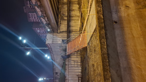

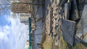

Станция "Александры Экстер". Идет процесс сноса балконов. Со стороны Эпицентра подготовили леса, срезали перила на неиспользуемой половине балкона. Со стороны АТБ балкон по состоянию на воскресенье уже отсутствовал, неиспользуемая последних полтора года лестница тоже демонтирована.
Экстер - западный выход
бывшая лестница к АТБ
Экстер - восточный выход

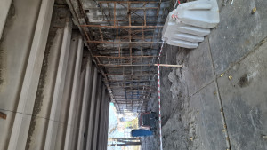

Станция "Александры Экстер", балкон со стороны Эпицентра в процессе сноса. Поставили новую лестницу.
новая лестница к Эпицентру
