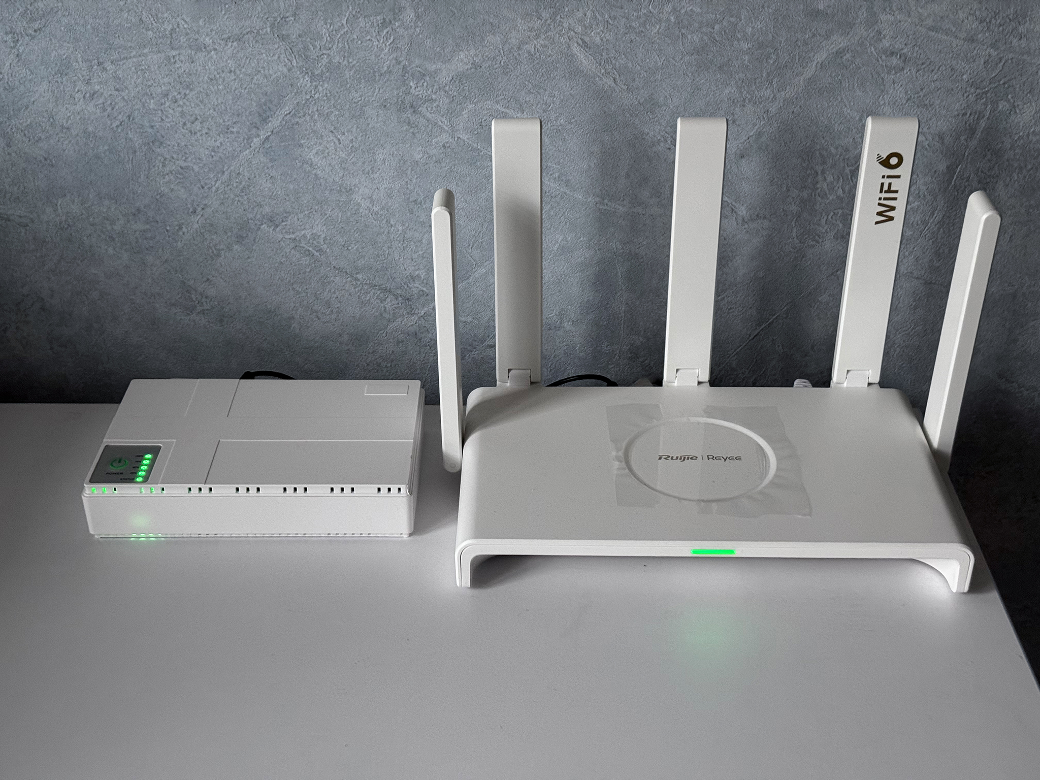

Я для роутера та ONU купив на Розетці ще по 500 грн. два ДБЖ DC1018 накшталт таких https://hard.rozetka.com.ua/ua/368666154/p368666154/. Півтора року - політ нормальний. Я взагалі не помічаю їх існування - поставив і забув. Відключень більше 8 годин у мене не було, на щастя. Тож під час відключень інтернет у мене нікуди не зникав, бо вони ні разу не розрядилися.

DC1018P у використанні вже понад 3 роки в квартирах та офісах.
Одна з небагатьох добре продуманих та зроблених речей, автоматичне перемикання забезпечує комфорт та надійність робоити, плюс швидка зарядка (з 0 до 100% десь за 1,5 години). Один WiFi роутер (12В/1А) тримає 6 годин точно, до 7 годин, якщо користувачів небагато. Іноді можна знайти й в рідкісному білому цвіті (як у мене на фото).
Зараз вони коштують просто космічних грошей, ближче до 2.5К+, але на ринку зʼявилися дешевше оновлення DC1018L - йдуть без 18650, тому акумулятори сам купуєш та ставиш тієї ємності, які хочеш.
