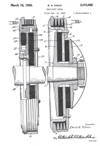

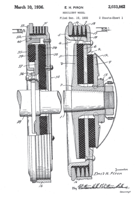

Будова колеса. Колесо збірне з гумовими пружинними елементами. Історія.
Схема з патенту на пружне колесо PCC Streetcar (Resilient wheel, filed 1932). Позначення: на жаль, в джерелі зі схемою їх не було.
За загальними правилами, сіра штриховка - металл, чорна - гума.
Дві доволі складні конструкції. На лівому малюнку затиснутий середній диск з'єднаний з маточиною, на правому - з ободом. Другий тип гумової вставки присутній в ободі. Протягом часу часом ця конструкція модифікувалась, усього пружних було три різних форми (Res Form I, S Res Form II, S Res Form III).
Трамваї PCC мали пружні колеса всіх трьох типів одночасно, доки замовники не почали експериментувати з суцільними сталевими колесами. Вважалося, що так вагони краще їздитимуть на відкритій колії, також були деякі повідомлення про ослаблення гайок на пружних колесах через високу швидкість руху. Слід зауважити, що у США міські трамваї могли розвивати швидкість 50 миль/г (80,5 км/г), приміські - 70 миль/г (112,6 км/г).
Трамваї були поступово переобладнано на суцільні сталеві колеса. Спочатку були переобладнані задні візки, залишивши передні без змін. Доволі довго PCC були з еластичними колесами на передньому візку та суцільними на задньому. До ~1965 року вже всі трамваї мали суцільні колеса. З ~1980, щоб зменшити шум на кривих, трамваї почали оснащувалися колесами Saab (й інших), які були схожі на надпружні (S Res) колеса PCC.
Історія додатково показує, що трамваям можна замінювати колеса на інший тип, пристосовуючись до нових умов експлуатації.
